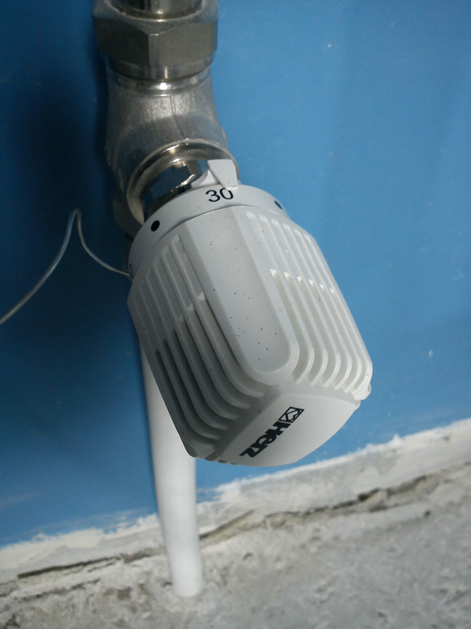

Як перевірити справність девайса на фото? Вимкнув опалення на дачі тиждень тому при +18. Сьогодні було +8. Вирішив сьогодні вдень погріти і знову виключити і так і зробив. Все ок, тільки теплий пол прогрівається дуже повільно - на подачі +18, обратка +15. Термоголовка стояла весь сезон на 20гр. Раніше після повороту її хоч на трошки різко зростала температура подачі, сьогодні крутив і на максимум - ніякої реакції. Як перевірити чи проблема дійсно в цьому девайсі? Чи може проблема в іншому?
Як до нього добратися?
Между пластиком головки и телом крана - накидная гайка, откручиваете ее ключем и снимает аккуратно головку чтобы не сломать каппиляр.
Дякую О_ВК! У мене руки чесалися відкрутити ту гайку, але не став ризикувати. Вона до речі трохи прокручується навіть рукою - мабуть не була затянута. Іще скажіть що таке капіляр?
Дякую
Дякую
У Вас на фото снизу под головкой типа "проводок" от головки вниз.
Ясно. Якщо головка несправна чи зможу я її самостійно замінити з урахуванням необхідності під'єднання того капіляра?
Дякую за відповіді. Може ще й розкажете для чого потрібен цей капіляр? Невже через цю тоненьку проволочку передається температура від датчика на трубі подачі теплого пола і таким чином відбувається управління роботою термоголовки?
Головка дуже рідко виходить з ладу. Вам потрібно їі зняти і шток, що під нею, понажимати чимось пласким і твердим (він повинен пружинити). Тий проводок, це тонка трубка, в якій під тиском знаходиться газ. Коли будете ставити головку нахад, поставте її в положеня мах відкрито і накрцчуйте її скільки можете (ключі не застосовувати, тільки руки!)
