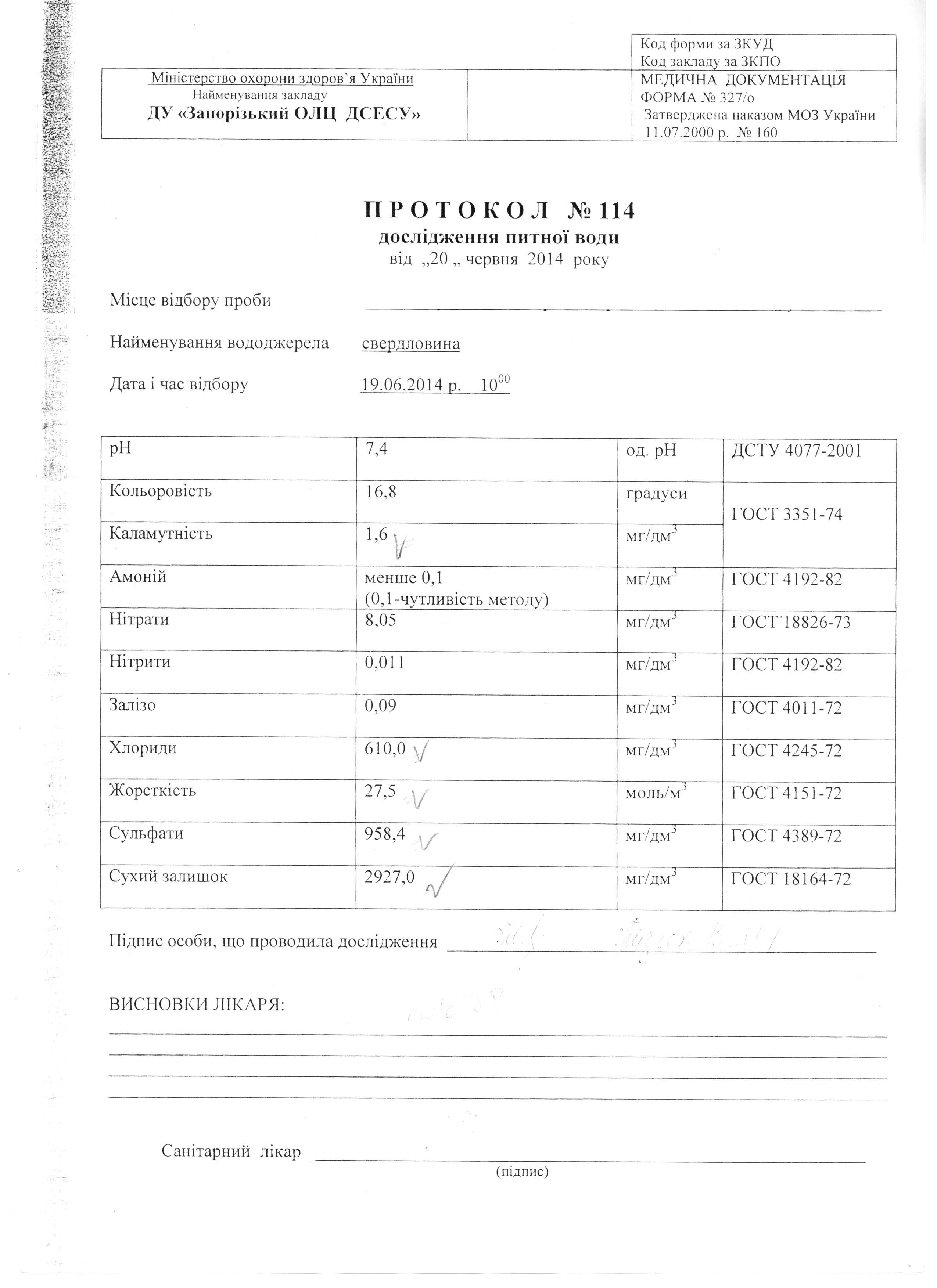

Прошу подсказать. В садовом товариществе пробили глубоководную скважину на все общество (Полив будет только в теплое время года). Сделали разводку по участкам. Необходимо каждому в месте подключения к магистральному водоводу поставить счетчик воды. Планирую отлить из бетона небольшой приямок который будет закрываться на замок, где будет располагаться водомер. Можно ли оставлять его на зиму не демонтируя? (если можно, то как с него слить воду?) или только демонтаж? Каков порядок подключения от магистрали - вентиль, фильтр грубой очистки, водомер?

Нет, башня Рожновского не предусмотрена. Скважина глубиной 85 метров на гранит. В процессе бурения буровая компания предлагала остановиться на 50 метрах до гранита, обещали дебет до 5 кубов в час. Но решили бурить дальше дабы получить более чистую воду, так как в нашем товариществе есть скважина на 30 метров и вода не соответствует нормам по четырем показателям. В итоге дебет составляет 0,8 куба/час. Вода (сейчас точно не скажу) по моему по двум показателям все равно превышает норму. На хоздворе поставили накопительную емкость - ж/д цистерну на 62 куба. Дальше будем ставить автоматику и насос, который будет разгонять воду по системе. На данный момент около 70 человек будут участвовать в поливе. Решили что будем поливать по улицам, т.е. у каждой улицы будут свои дни недели для полива. Если скважина не увеличит дебет (а в граните я думаю это вряд ли) придется бить рядом еще одну. Пока так.

Да, уже есть две емкости (еврокуб в металлической обрешетке на поддоне). Будут установлены на возвышенности (туалет и душ). Плюс к центральной скважине лично у меня на участке пробурена скважина 11 метров. Вода конечно плохая (у нас известняк - вода белесая, жесткая), но подстраховаться думаю хватит.
1)емкости эти неплохие - держат улицу да и мыть легко
2) сделаете минимальный анализ воды - можете "убить" землю.........
Поэтому и бурили центральную на гранит, один минус воды мало.

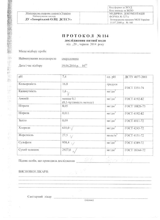

Кстати вот результаты анализа нашей воды с 21 метра. С 85 под рукой нет. Но помню там превышение по железу (есть подозрение что это из-за обсадных труб - со временем должно прийти в норму) и немного по сухому остатку.
В Вам для советов лучше протокол выложить в ветке www.stroimdom.com.ua/forum/forumdisplay.php?f=165 .....
