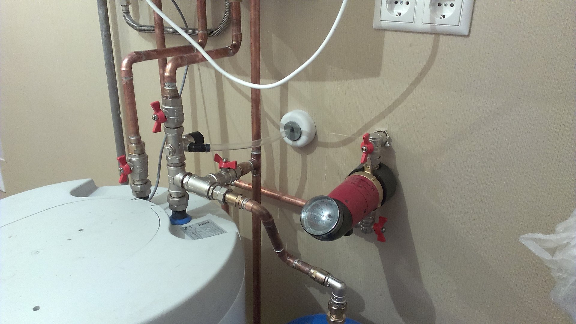

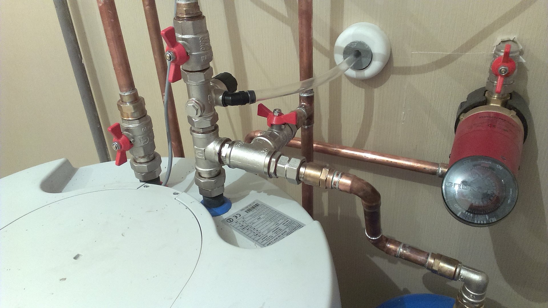

Только установили новый бойлер Атлантик VM 80 D 325-2-BC и редуктор давления HoneyWell D04FM-1*2A. Покупали в одной конторе, ставили жековские "проверенные" сантехники (до этих пор успешно справлялись с "поменять батареи, сделать разводку ..."). После включения - бойлер работает, идёт горячая вода - (проводка в санузлах превентивно менялась на металлопластик) НО при открытии горячего крана - жесткий гул. Сантехники приходили, отверткой подкрутили редуктор давления - гул тише, но не пропал. Вызвал сервис - утверждают, что "перекручен подрывной клапан, редуктор в норме" - делать ничего не стали, т.к. изначально не монтировали - отсылают снова к авторам. "Авторы" разводят руками, указывают на редуктор давления:(. Как посоветуете грамотно поступить?
К "подрывнику" было кольцо с сеточкой?
Куда его (кольцо) поставили в "подрывник" там где Наружная резьба или там где Внутренняя резьба?

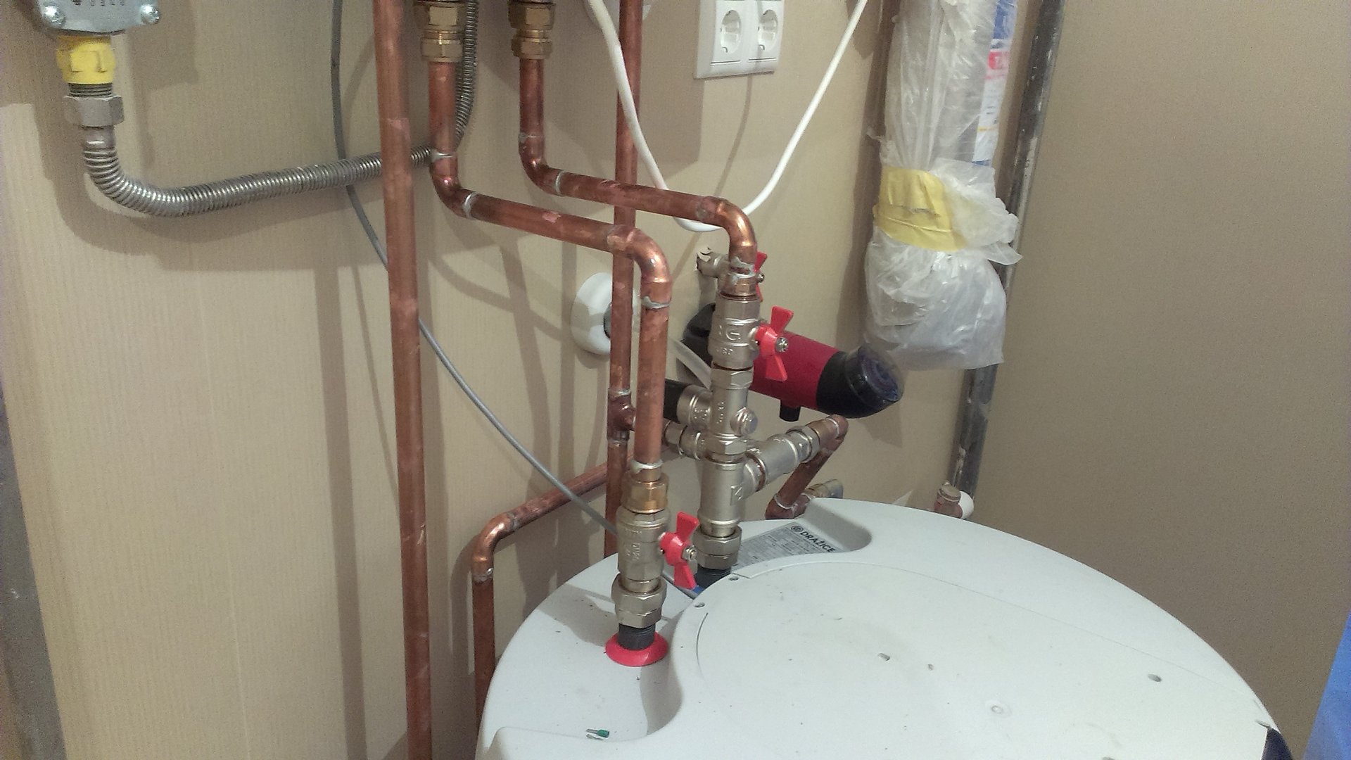

А если утром потрогать рукой подачу на нагрев бойлера - она оказывается теплой, хотя котел бойлер давно не греет?
Если обратного клапана на нагрев бойлера нет - очень похоже на "обычную гравитанционку".... бойлер через змеевик остывает "циркулирует в обратном направлении"...
Обратного клапана нет.
А куда же он может циркулировать ?

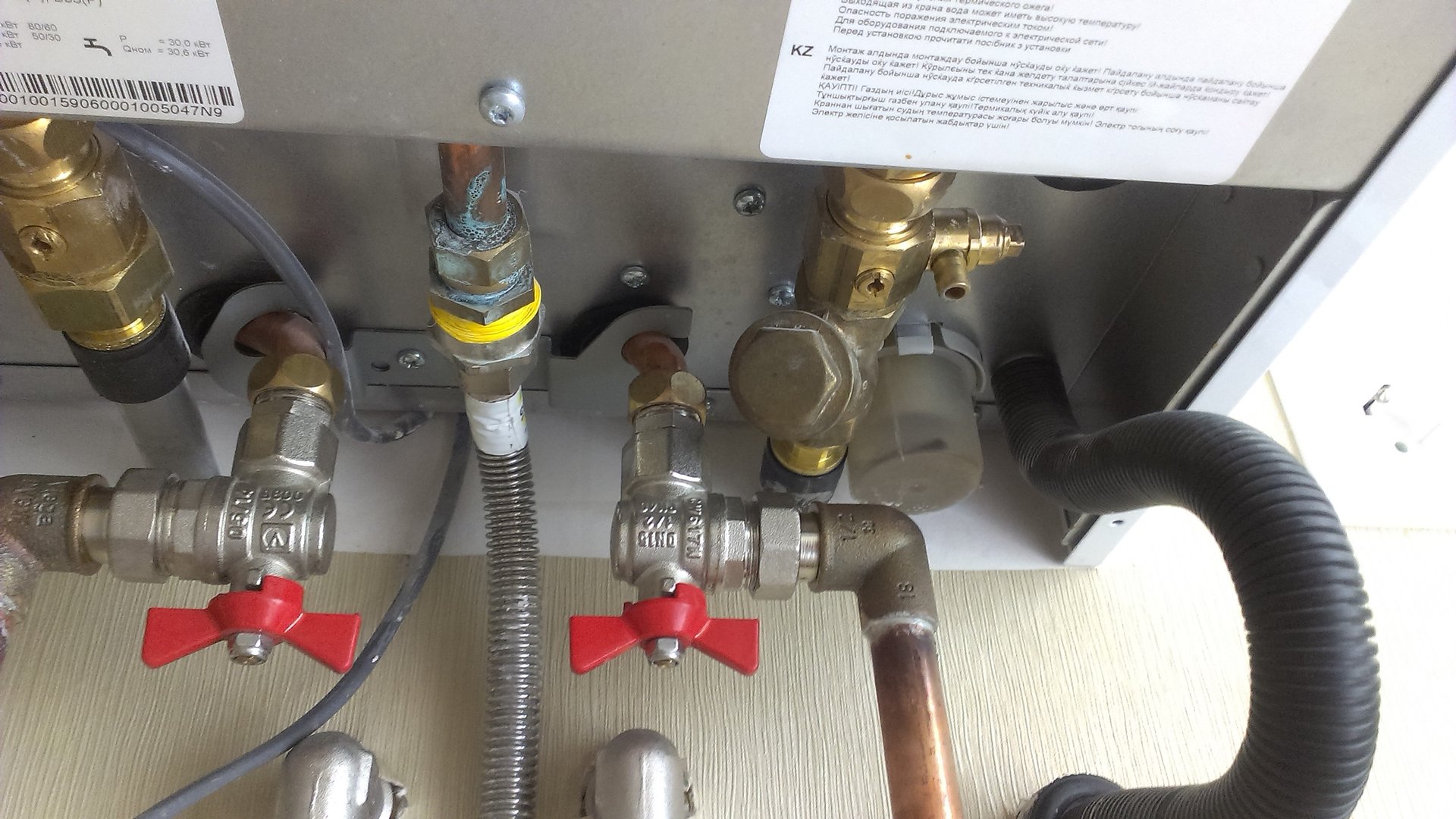

В котле стоит трехходовый клапан - если котел работал на контур ГВС - грел короткий контур бойлера (котел, две трубки по метра 2 и змеевик внутри бойлера) - трехходовый клапан был переключен на контур ГВС.
Когда котел "заканчивает" греть бойлер - клапан остается в положении "ГВС" или должен перейти в закрытое положение (типа отключить контур ГВС от котла) ?
Если закрывает (подачу) то как тогда вода (теплоноситель) будет циркулировать ? Или там внутри котла есть еще какие-то "байпасы" и т.д. ?

"К "подрывнику" было кольцо с сеточкой?
Куда его (кольцо) поставили в "подрывник" там где Наружная резьба или там где Внутренняя резьба? " сейчас трудно сказать,но севисмены акцентировали внимание на неправильном монтаже именно предохранительного клапана. Надеюсь на выходных с братом (автослесарь) займёмся
Тоже замечал такое у себя. "Ощупал" трубы с котла на бойлер.... а подача теплая... Дабы удостовериться перекрыл кран подачи с котла на нагрев бойлера и.... через немного времени труба остыла, а бойлер перестал быстро остывать...
Вот на днях поставлю обратный клапан...

У меня все распаяно медью... За бойлером втулить клапан между выходом бойлера и медной трубой нет... Это разве что разрезать трубку и врезать обратный клапан...
А если ставить обратный клапан - где его ставить? Сразу на выходе с бойлера?
И как далеко "циркулирует" воды в трубе (которая греется и отдает температуру) ?
Есть ли смысл обернуть трубы (в моем случае медные 18мм) в теплоизоляцию - типа вспененного и т.д.

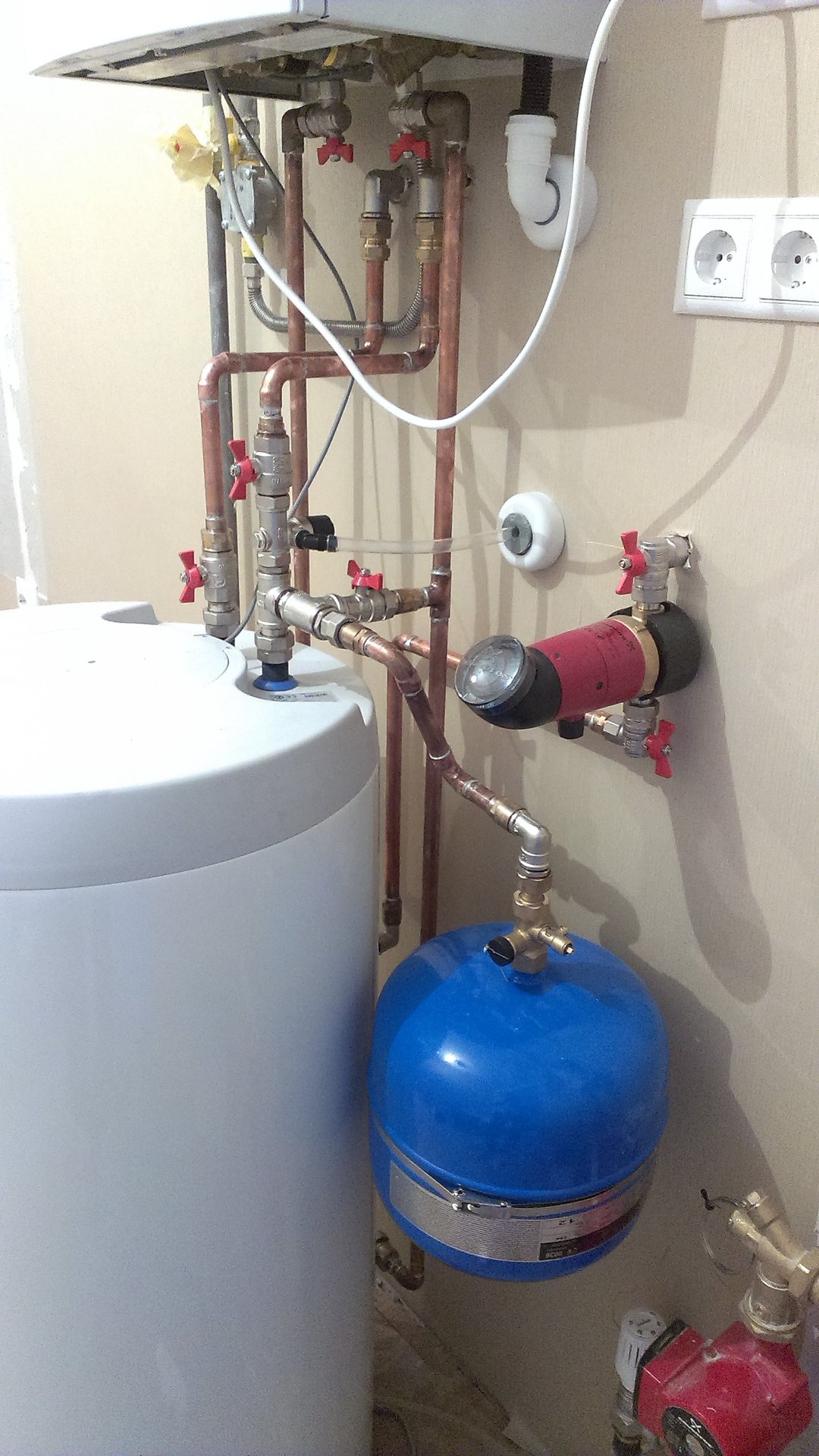

Если происходит такая нелепость, что в системе с 3-ходовкой разгружается бойлер - это свидетельствует о неполном переключении самого клапана.
Хотя каноничные схемы обвязок регламентируют в цепи нагрева бойлера ОК, многие его не ставят... да и я часто-густо тоже не делаю этого ибо по логике вещей клапан перекрылся - цепь отсеклась.
То ли производители, регламентирующие его установку, что-то знают, то ли клапаны быстро приходят в негодность... и именно потому его там и регламентируют.
У меня тоже медью... Просто предусмотрел американки на подключении. Вот разберу, укорочу трубу подачи на бойлер на вертикальном участке и перед воздухоотводчиком поставлю клапан ...
