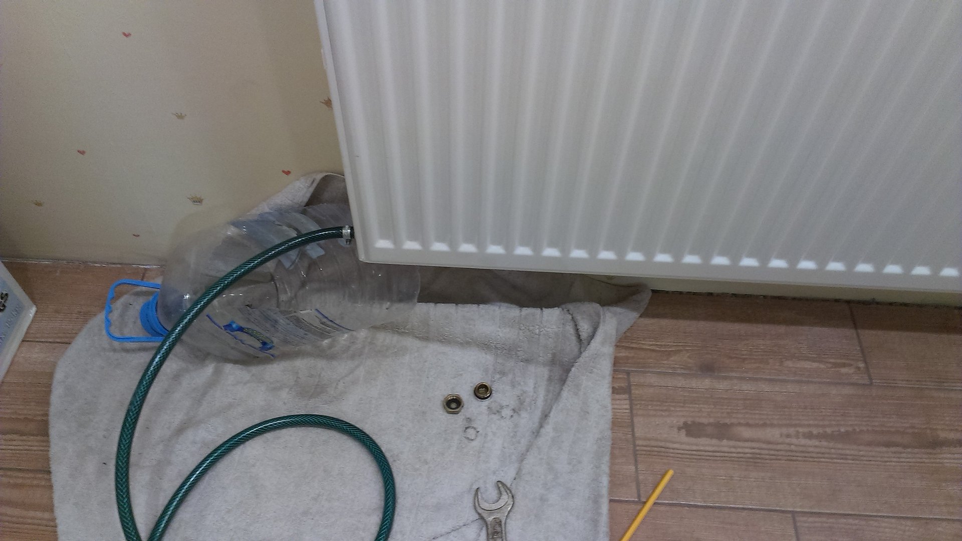

Хочу попробовать промыть радиаторы. Купил кусок шланга , что б сразу кинуть в-канализацию.
Ралиаторы Kermi FTV с нижним подключением. Снизу к радиаторам поключены Meibas с краниккми для перекрытия подачи- обратки сразу до радиатора.
На котле подпитка от водопровода врезана в трубу обратки непосредственно перед котлом.
Выкрутил на-одном радиаторе пробку снизу (слева). Там 1/2 резьба (внутренняя на радиаторе ). Подобрал-штуцер под 1/2" и шланг .
Вопрос - как лучше промывать с имеющейся подпиткой в обратке ? Нужно ли перекрывать краны от подачи и обратки перед котлом?
Если я правильно понимаю - перекрыть Meibas краны на всех радиаторах, на одном радиаторе выкрутить пробку, слить воду из радиатора, вкрутить штуцер с шлангом, открыть на кране Meibas под радиатором только краник подачи (обратку с радиатора перекрытой ), открыть подпитку возле котла и промывать до чистоты.
Я так думаю что подпитка обратку-дойдет до гребенки ТП , там байпас к подаче и по подаче пойдет к радиатору. В радиаторе открыт только подача , обратка закрыта, единственный выход - слив в шланг.
Просто думаю не-найдет ли грязь с радиатору-иной-путь окромя слива-в шланг :) чтоб не засорить чего другого вместо промывки. На гребенке ТП байпас пропустит воду обратно с обратки в трубу подачи (проректор стандартный Giacominni на 7 контуров)?
В котле (выключенном) обратка и подача сообщаются ? Если подавать в-обратку --с подачи 'потечет'?
Надуманная мной схема реальна? Так получится ?
1.если хотите промыть радиаторы, то промывать каждый в отдельности. На один штуцер шланг, на другой слив в каналью.
2.Если хотите промыть всю систему, тогда нарисуйте схему и промывать по отдельности параллельные ветки.
3. Да в котле подача и обкатка соединены, как и в лампочке фаза с нулем
Это одна и та же труба, которая на входе в теплообменник называется обратка, на выходе - подача.

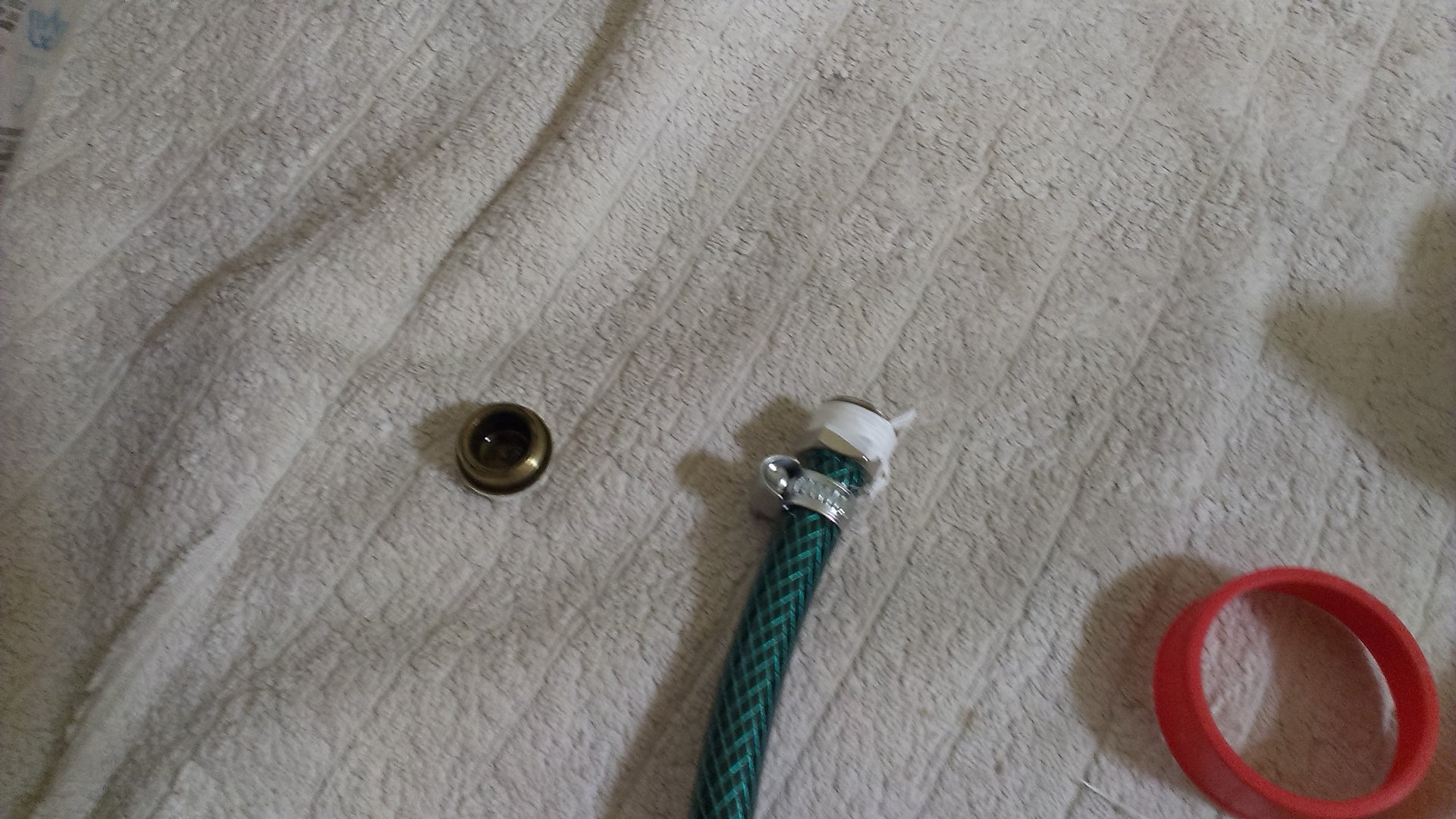

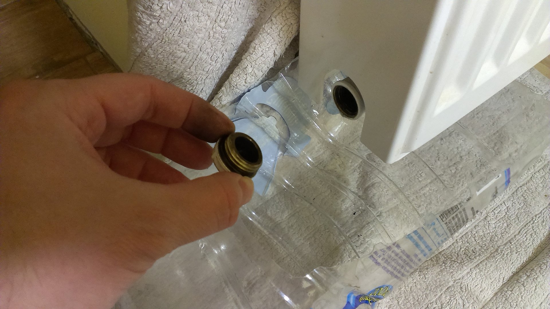

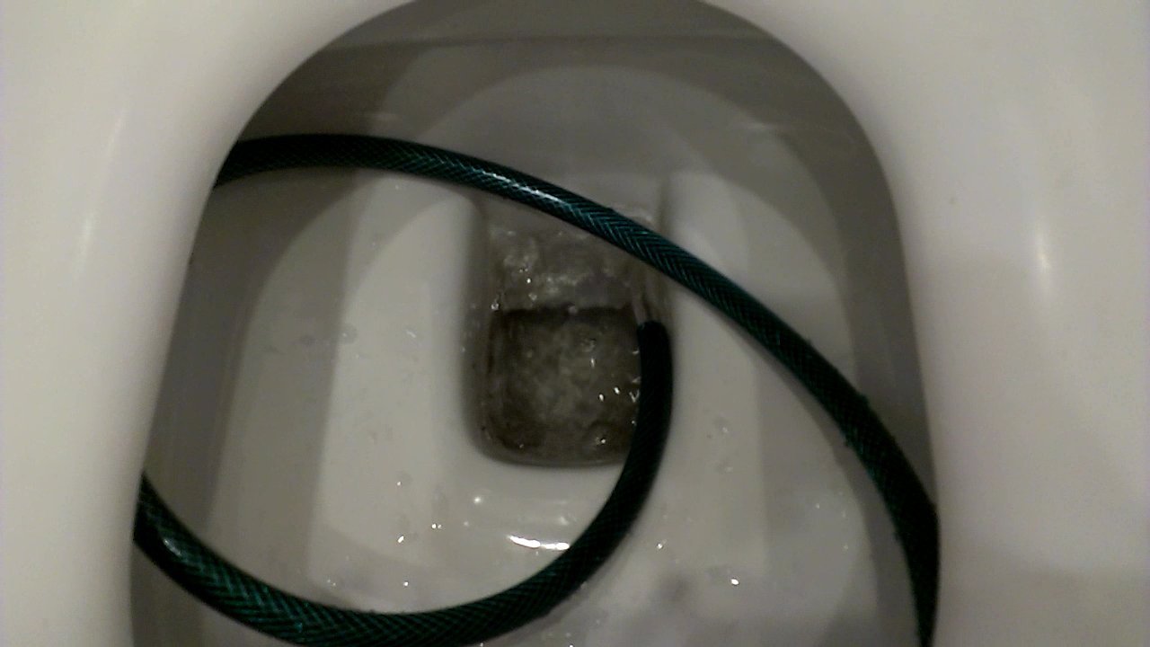

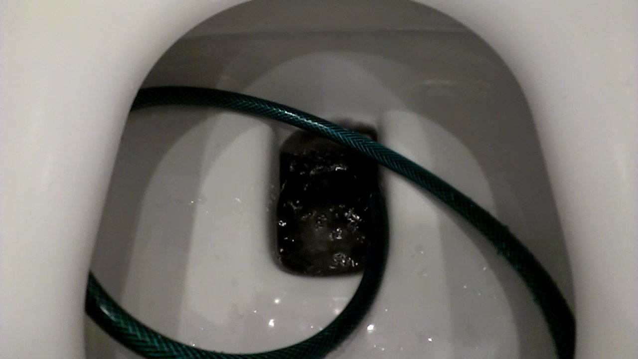

В субботу занялся "промывкой"... Купил 15 м. шланга поливочного (самого простого), штуцер 1/2 и на шланг. Выключил котел, перекрыл краны на входе / выходе к котлу (подача и обратка), отключил насос ТП.
Но так не сработал - гребенка ТП обратно с обратки в подачу не пропускает (где-то видать есть обратный клапан - может в термоголовке). Пришлось открыть обратно краны на котле.
Дальше и начал по очереди с каждым радиатором - открутил пробку, слил оставшуюся воду (на узле нижнего подключения радиатор Meibes перекрыты оба крана), потом ввинтил на место пробки шланг, другой конец шланга в унитаз, открыл внизу на радиатор только подачу (обратка закрыта) и открыл подпитку - поток воды через подачу на радиатор потом через слив и канализацию...
Вопрос - на пробке штатно идет просто резиновое кольцо и никаких паковок и т.д.
Так нужно? Нужно ли что-то там мотать (фум, тангит и т.д.) Или просто вернуть все как было - голая резьба и просто резиновое колечко...
Потом все запитал, заполнил водой, закрыл подпитку, спустил воздух (краниками Маевского), потом на котле запустил программу удаления воздуха из контура отопления. Включил на тест - все радиаторы теплый :)

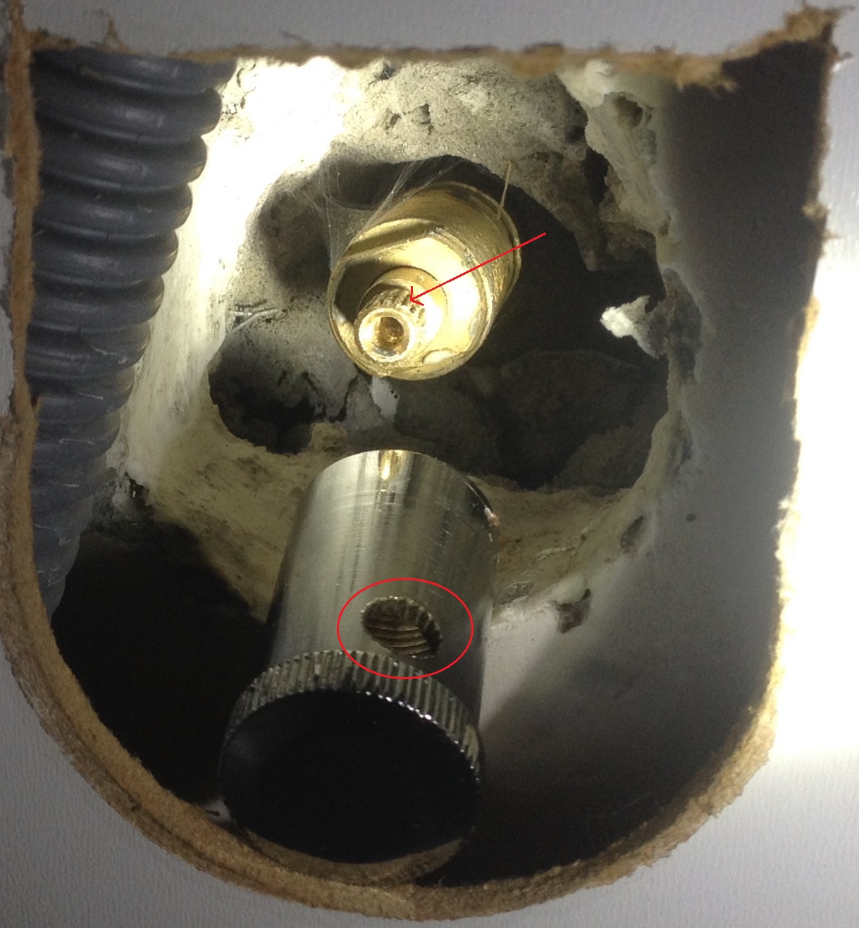

Доброго времени суток.
Есть кран, как на фото. Со временем, вероятно из-за особенностей конструкции "слизались зазубрины", которые обеспечивали сцепление.
Есть мысли как заставить кран работать?
Спасибо.
по фото мне ничего непонятно
дайте фото в сборе
а кран поменять не проще?
Кран состоит из двух частей.
Собственно, сам узел в стене и цилиндр. Цилиндр имеет внутреннюю резьбу и навинчивается на кран. Так же цилиндр, если его свинтить, имеет отверстие (на фото отмечено красным кружком) и является вентилем/ключом. Проблема в том, что зазубрины на отверстии цилиндра и на кране "слизались".
Кран глубоко в стене, за кухонной мебелью, добраться проблематично.
у меня была похожая проблема, я просто просверлил насквозь набалдашник и ось и вставил шпонку
просто по фото я не представляю саму вашу конструкцию
Нужен экстрактор для выкручивания сломанных болтов, шпилек и пр.
https://www.youtube.com/watch?v=Jt5nPtbqtDQ
По моему как на видео)

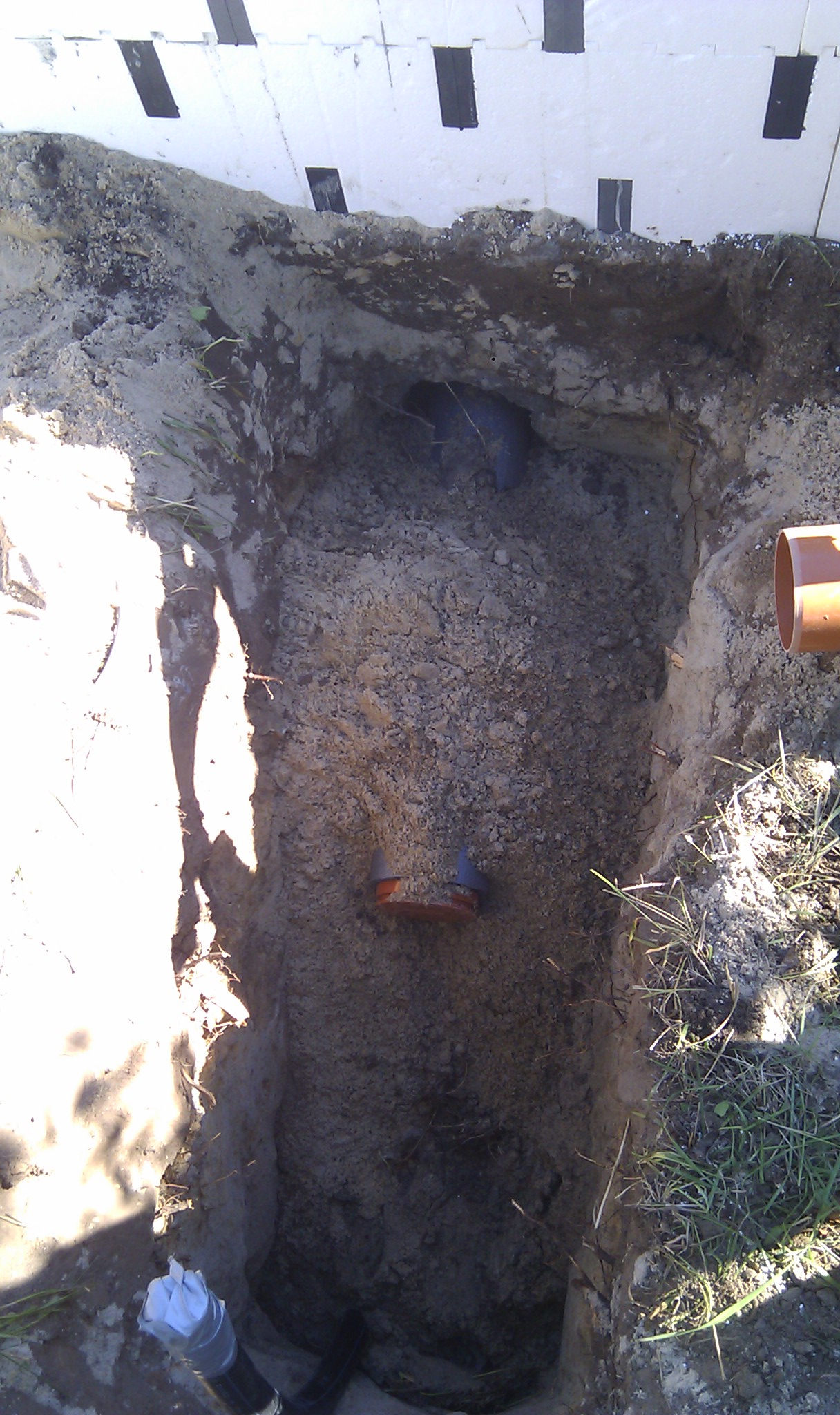

На какую глубину ложить канализацию 110 труба
все ложат на 80-100 см.
Но по логике и 50 см должно быть достаточно труба толстая и врядли замерзнет зимой.
Регион Черкаская область.
По "толстой" - ничего сказать не имею, а из практики закладывал и на 20см от верха земли в теплоизоляции, - при постоянном проживании проблем нет.
