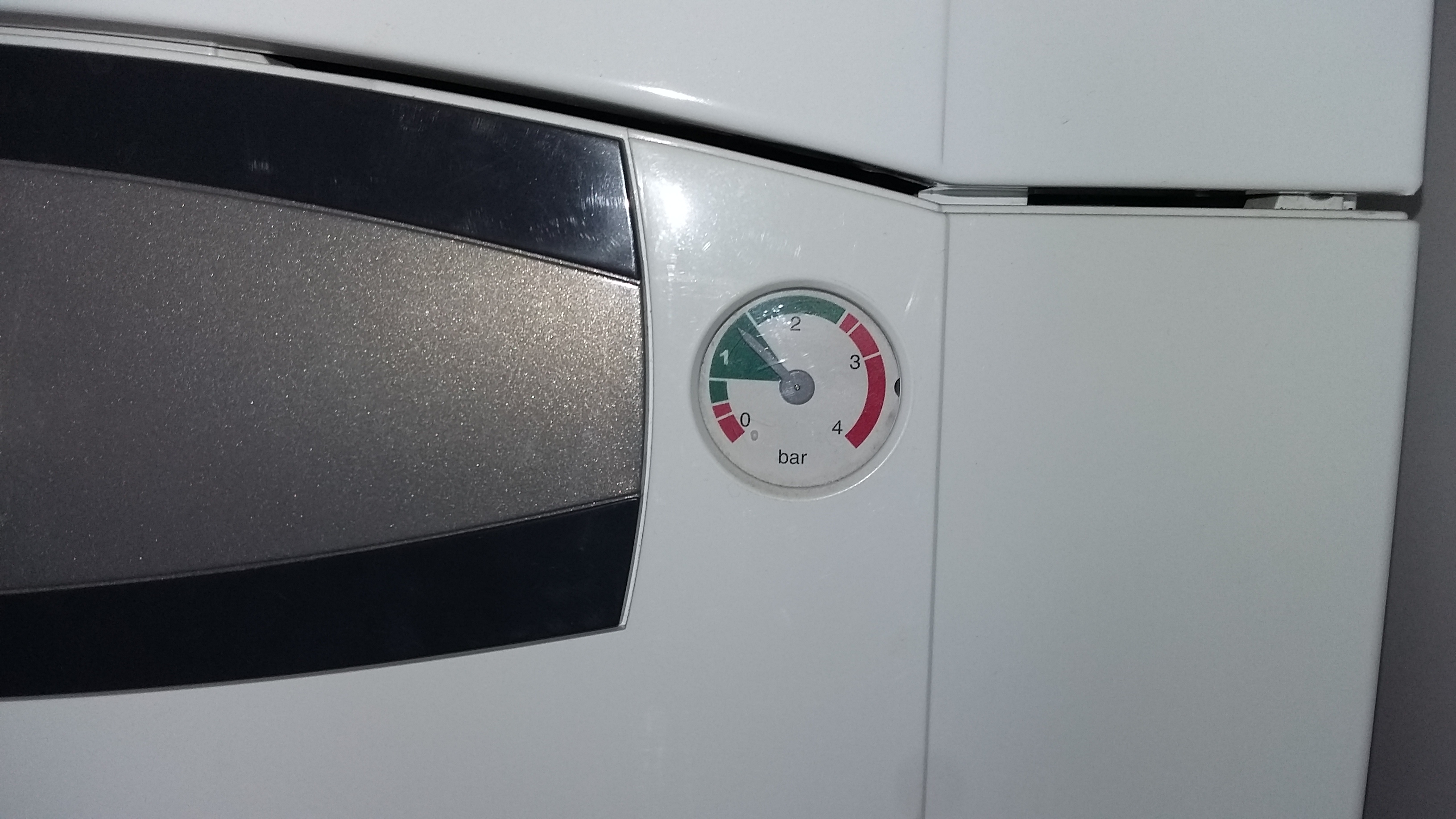

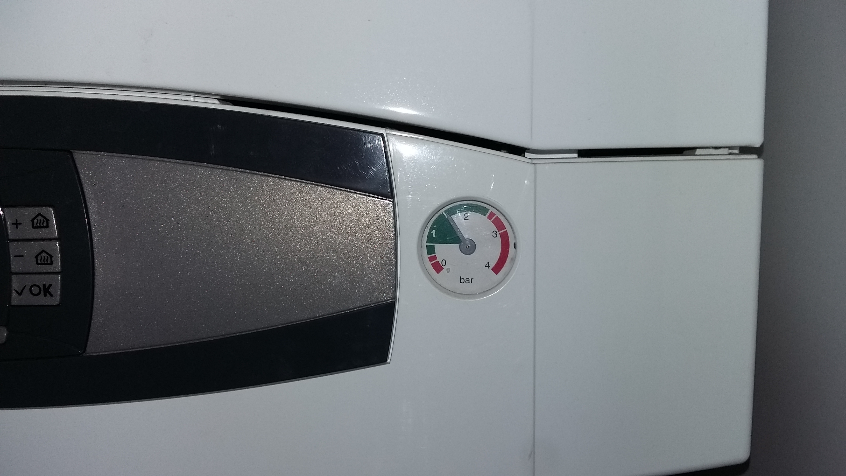

Котёл BAXI нувола3 комфорт, при переключении трёхходового изменяется показание манометра,падает при переключении на ГВС, это норма или ???

похоже что на контуре бойлера нет расширительного бака.

А зачем контуру бойлера отдельный расширительный бак?
По-моему все гораздо проще. Разное гидравлическое сопротивление контура отопления и теплообменника бойлера. В динамике, при работе насоса, вы и видите это на манометре.

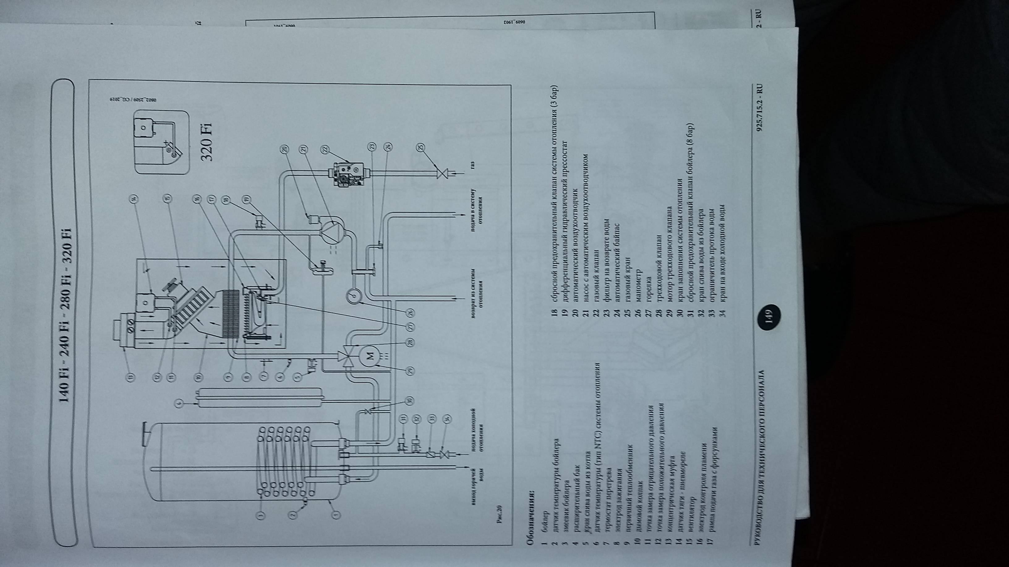

Третья фотка, в отключенном состоянии, при этой-же температуре покажет статическое давление в системе... от него и "плясать"...

Манометр подключен перед насосом... вот вам и изменение давления в разных режимах котла...

ну в целом, да. Обычно его там не ставят.
Но собственно его отсутсвие и отображается на манометре, что в полне естественно...

Да куда его там ставить если это единая система. Обратка общая, подача трехходовиком перебрасывается ...
да, чет я туплю, действительно ж обратка общая.
При чем бак должен на обратке стоять. Неужели такое сопротивление в теплообменнике бойлера...

Кроме манометра есть какие претензии к работе котла? Разное диф давление на разных системах - нормальный режим работы ....

Котёл -молодец!
Если знаете, что в таких пределах изменение показаний манометра нормальный режим, то спасибо шо успокоили меня, раньше как то не присматривался к манометру во время переключений трёхходового, а увидев, решил спросить совета, но если Вы отвечали вменяемо, то пост №5402.
вызвал у меня недоумение, так как я указал, что давление падает при переключении на ГВС.
