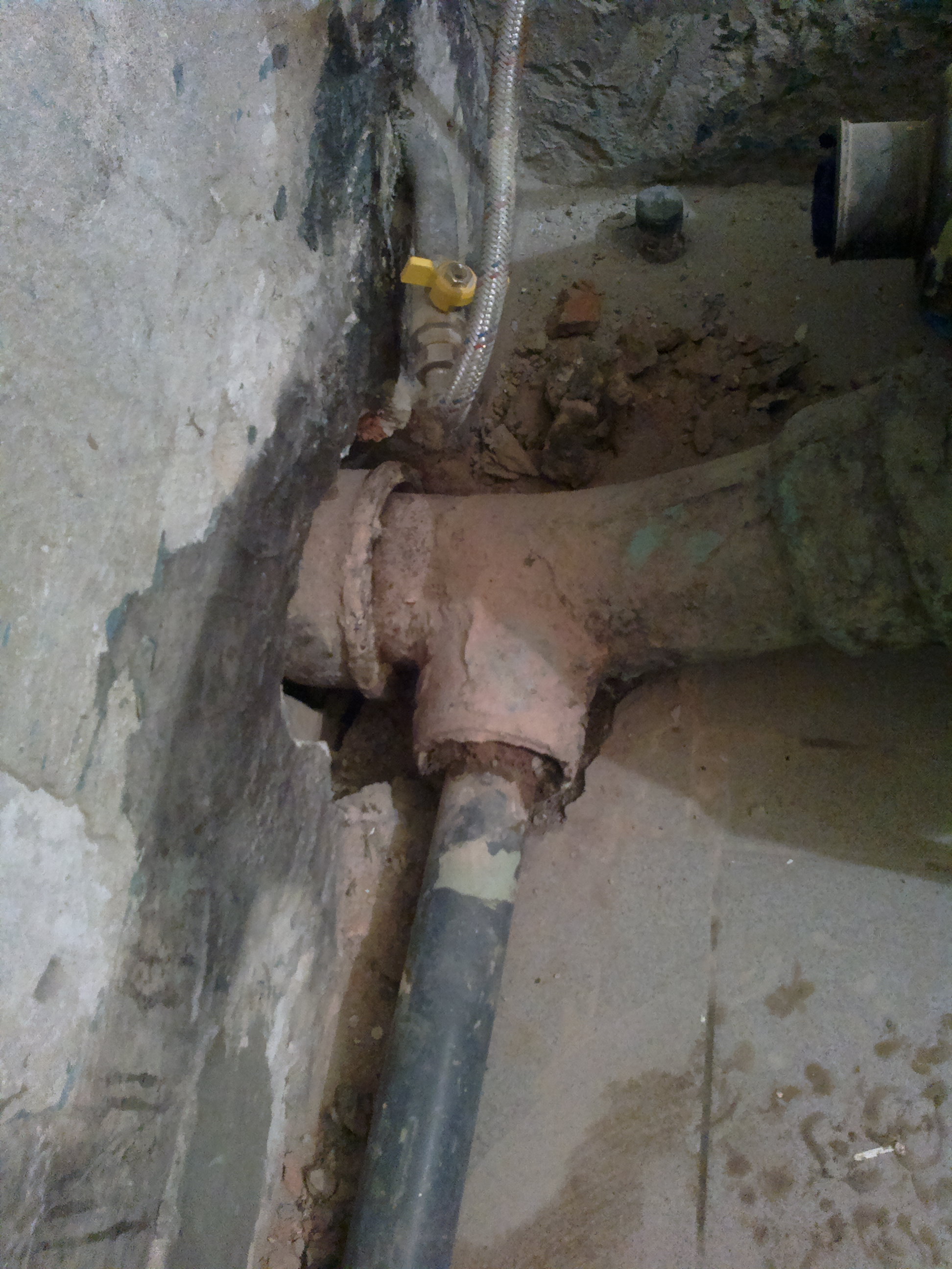

Доброго вечора! Потрібно кілька консультацій. Як найкраще підключити унітаз якщо вихід каналізації і вихід з унітаза прямі?
Якщо вісь унітазу збігається з віссю розтруба каналізації, то краще жорстко, якщо ні, то є всякі перехідники.
hlrus.com/catalog/list2.php?SECTION_ID=624&SECTION=620
В этом случае,в угол 45 нужно впаять отвод,потом 45 соединение с унитазом.Иначе унитаз будет далеко от стены.
П.С.Как я понял чугунный тройник убирается.
так трійника вже немає.
Як його впаяти?

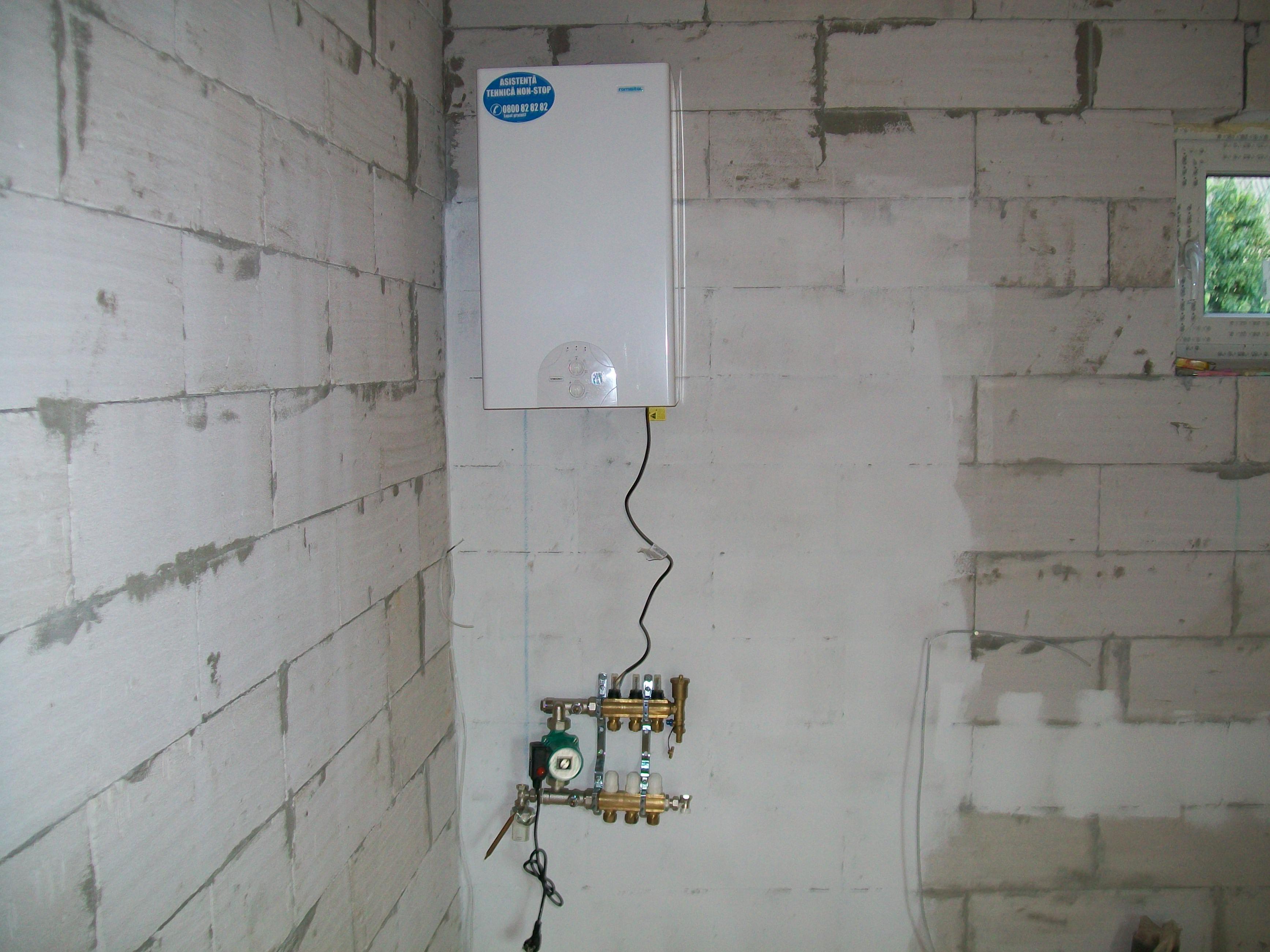

Господа Сантехники. Есть у меня котел Vision 24SE и гребенка Росини (на фото). Вопросы:
1. Можно ли термоголовку опустить вниз головой, для того, что бы труба от котла заходила непосредственно в гребенку, без всяких выворот (трасса нарисована синим).
2. Есть ли принципиальная разница с какой стороны гребенки входит подача и обратка. Конкретней: подачу сделать со стороны термоголовки (слева) или наоборот справа?
1.Можно
2.Подача от котла со стороны термоголовки. Обратка справа. Насос качает вверх по оси.
Вверху коллектор подачи ТП, внизу обратки.
P.S. Будут ли ещё радиаторы? Если нет, что будет с котлом, когда термоголовка будет закрываться? Он будет продолжать работать. Во первых нужен байпас, во вторых подумайте о перерасходе газа (и вероятности скорого засорения теплообменника накипью)...:beer:
Спасибо за отклик. Будет еще два радиатора Керми 11, лучевая разводка, первый 7м от котла, второй 10м.
