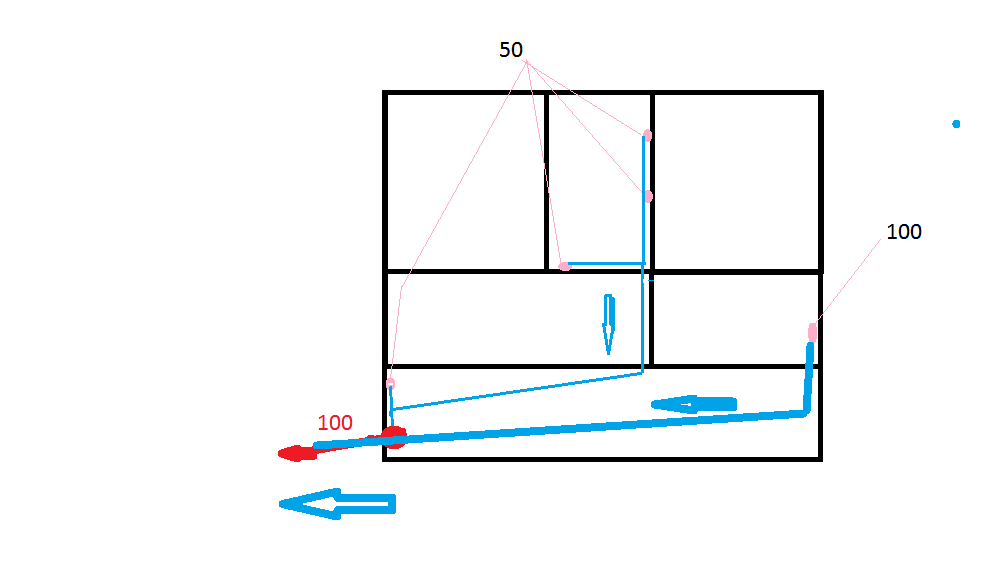

Добрый день.
Разводка системы канализации будет функционировать или надо трубы пустить по другому?
Спасибо за советы.

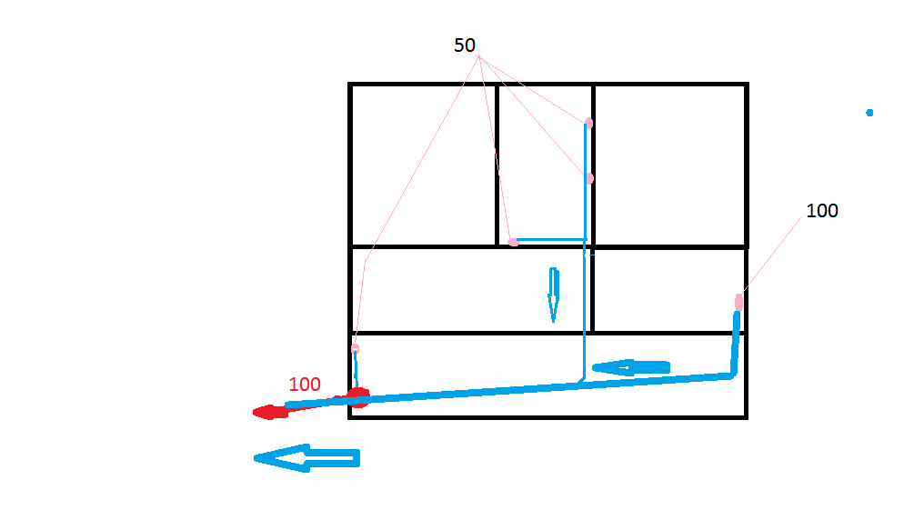

Добрый день.
Спасибо за советы.
Вот так правильнее.
