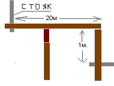

Уважаемые, подскажите есть два варианта: сделать уклон канализации как положено, 3см. на метр, потом вертикально опустить к выводу, или сделать уклон покруче, сразу на вывод? Первый предпочтительней, так как не нужно долбить фундаментный блок.
Сделайте как положено с вертикальным опуском. На приём можно пользовать мелкие коленки, даже по 15 градусов, для плавности....
