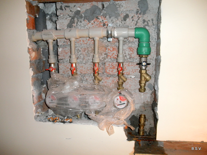

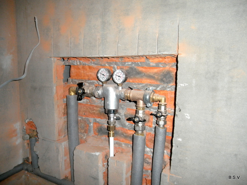

хочу поставить в квартире на вводе воды после счетчика (в щитке в коридоре) клапан давления. Чтобы защититься от перепадов.
Посоветуйте хорошую модель по цене-качество надежную и без лишних функций. спасибо
Может всё же таки редуктор ? :)
Посмотрите например на редукторы Honeywell (если совсем бюджетно, то "а-ля" Италия с названиями ICMA, Itap)
ICMA
И будет Вам "счастье" через 2-3 года....
Хоневел стоит до 25евро Ж-)

Если можно конкретнее, про "счастье" с ICMA :).
Как раз собираюсь его устанавливать, поршневые статику не держат.
Что значит поршневые и что значит статику? Как раз заказал itap
Поршневого типа -
Мембранного типа -
Динамика - статика, игра слов. Подразумевается работа редуктора при наличии водоразбора, и без. У меня сейчас установлен поршневой мигнон (очень компактный), но он работает только при протоке воды, при остановке протока, давление поднимается до входного. Перед редуктором промывной фильтр с сеткой из нержавейки 100 мкм..
как показала моя статистика - ICMA живет 2-4 года
дальше начинаются пляски с бубном.......
У последнего клиента (1мес назад) - давление держит, но нет необходимого расхода. Клиент вообще говорит что его особо (расхода) не было с момента монтажа

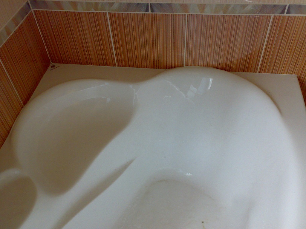

Если ванная акриловая не влазит 1 см и в плитку упирается, можно срезать 1 см края или как обычно делают в таких случаях если плитка уже установлена?
Лучше установить плитку на ванну,уж очень не любят это делать плиточники.Снять один ряд,подрезая положить на верх,заделать герметиком стык.

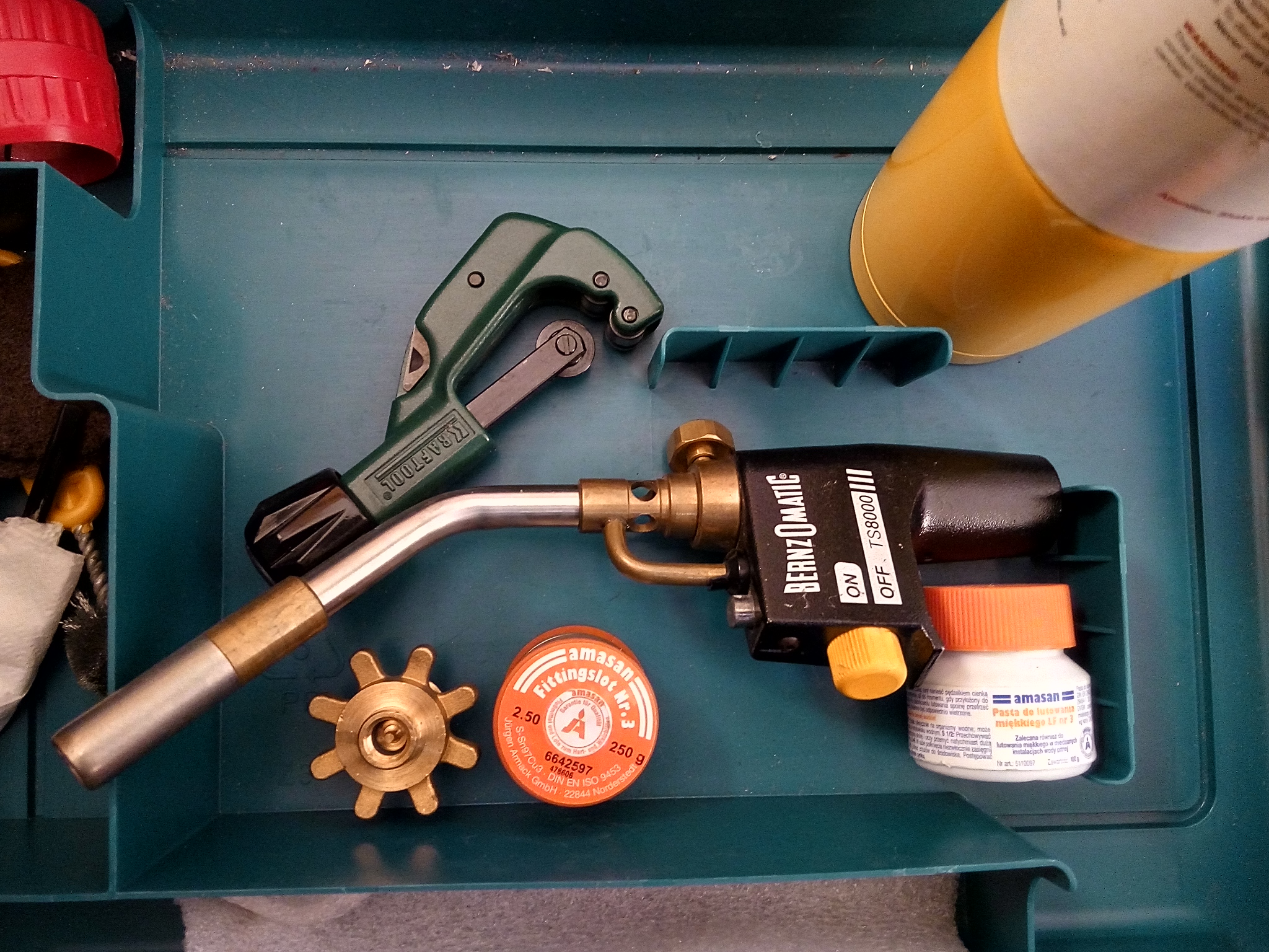

Подскажите, пожалуйста, по этой ссылке флюс-паста
и мягкий припой
достойны внимания?
...достойны внимания?
Флюс (Германия) такой использовал, припой тогда у продавца был другой, но поляки не знают, что материалы для пайки должны быть очень дорогие :D
а горелку где брали?
И-бей........
Да, и для домашнего пользования можно брать вот такую китайскую. Газ брал там - китайский :)
Так она стоит столько же

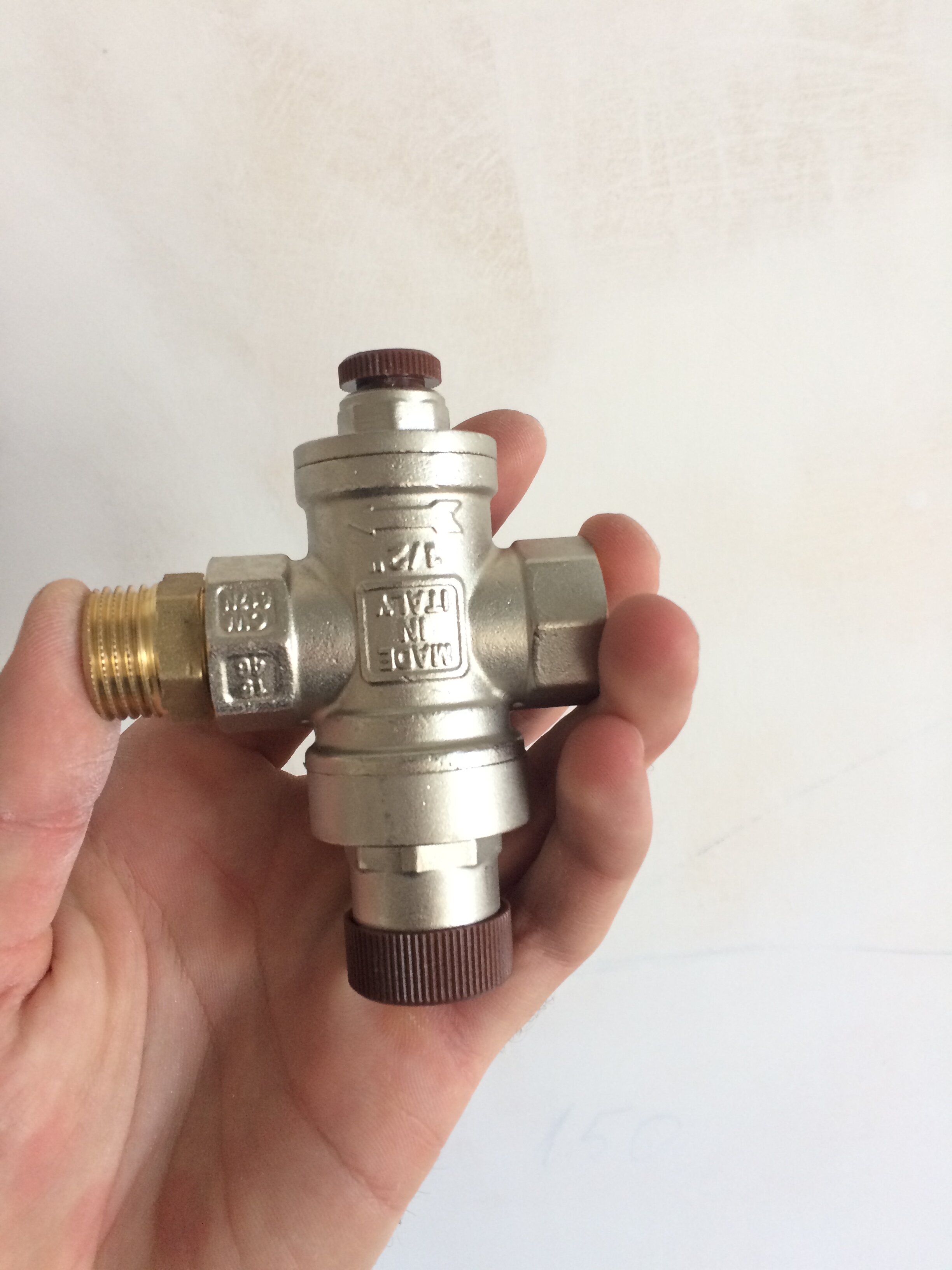

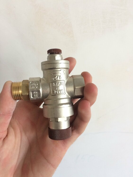

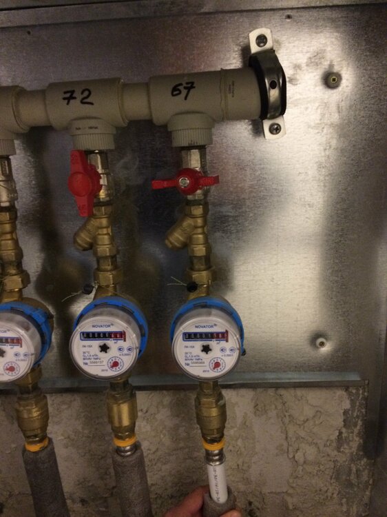

купил редуктор и нипель.
Есть еще манометр
чтобы не вызывать отдельно сантехника. хочу попросить сантехника от застройщика подключить редуктор с манометром (манометр подойдет? его можно там в принципе и оставить?)
Еще что-то из материалов мне может понадобиться?
какая адеватная стоимость такой работы - 150-300 грн?

1) что за производитель редуктора?
2) понадобится МРН МП 16*1/2 под пресс
3) пресс-клещи
3) пресс-клещи
Какие Вы мелочные.:)

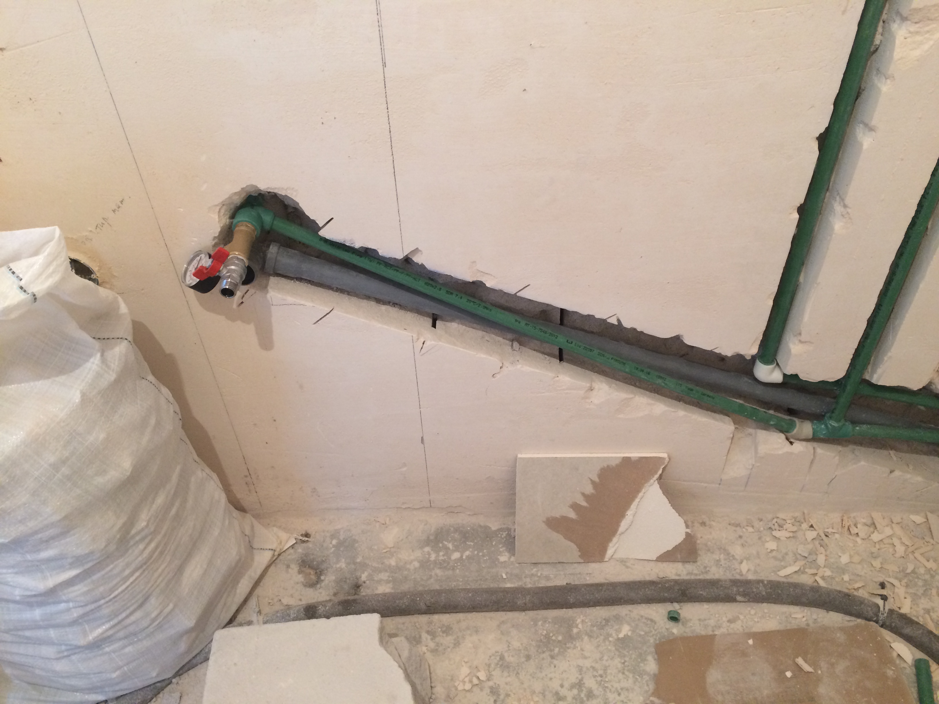

Нужно делать так.
Давления там все равно не будет, они же не самоубийцы давать много на полипропилен.
2. В квартиру 16 труба. Да Вы издеваетесь батенька. В том что на фото, в квартиру заходит 32-я ТЕСЕ.
