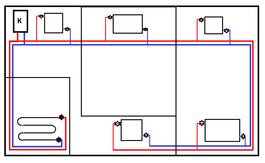

можно ли так подключить полотенцесушилку или ее обязательно подключать к последней батарее
от котла до сушилки ~7м, до последней батареи ~19м. везде лежит полипропилен 25, к батареям подвод 20
От котла разделите систему на две ветки, на одной 3 радиатора, на другой полотенчик и два радиатора.
Правильная гидравлика системы, это как красивое дерево. На Вашем дереве одна длинная ветка, сломается он, да и не красиво.

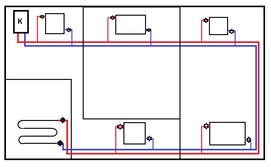

Спасибо, а можно просто сделать так, мне так удобнее и вроде котел в 2 раза мощнее чем нужен на мою площадь:

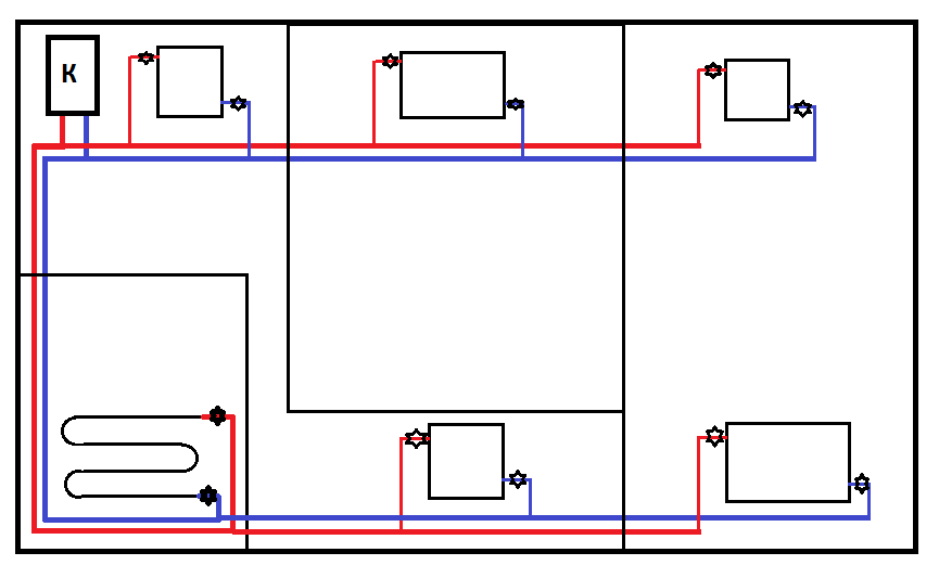

или такой вариант обязателен:
Вариант №2 правильный, самое то.
В двухтрубке каждый из радиаторов короткозамкнутый контур. Насос дурак и качает не так как Вы хотите, а как ему легле. А легче ему через ближыйшие контуры. А Вы до начала монтажа системы уже залазите в необходимость сложной балансировки.
На пяти радиаторах?! В многоэтажках, в квартирах делают как раз как на первом варианте (из-за не возможности второго) и все работает. Главное диаметры труб правильно подобрать.
Вот как раз на 5 радиаторах. Сантехник это как доктор, главное не навреди и при этом должен относиться к каждому заказчику только, как к блондинке.
да я никуда лезть не собираюсь, а пришел за советом, эти 5 батарей уже висят спаянные и подведены к котлу(такой дом достался)
мне нужен полтенчик вот я и нарисовал как мне проще его подключить, (просто кинуть от котла 2 трубы) но засомневался в работоспособности, (даже если я краны на полотенчике почти закрою то подумал будет где-то нехватать)
еще мне можно прокинуть трубы от последней батареи(сложнее, там через входную дверь вести надо, но возможно)
а последний вариант я нарисовал как понял должно быть правильно(но тогда опять через дверь и вырезать кусок готовой трассы и на концах глушить)
вобщем хотел узнать какой вариант работоспособен и мне с наименьшими затратами

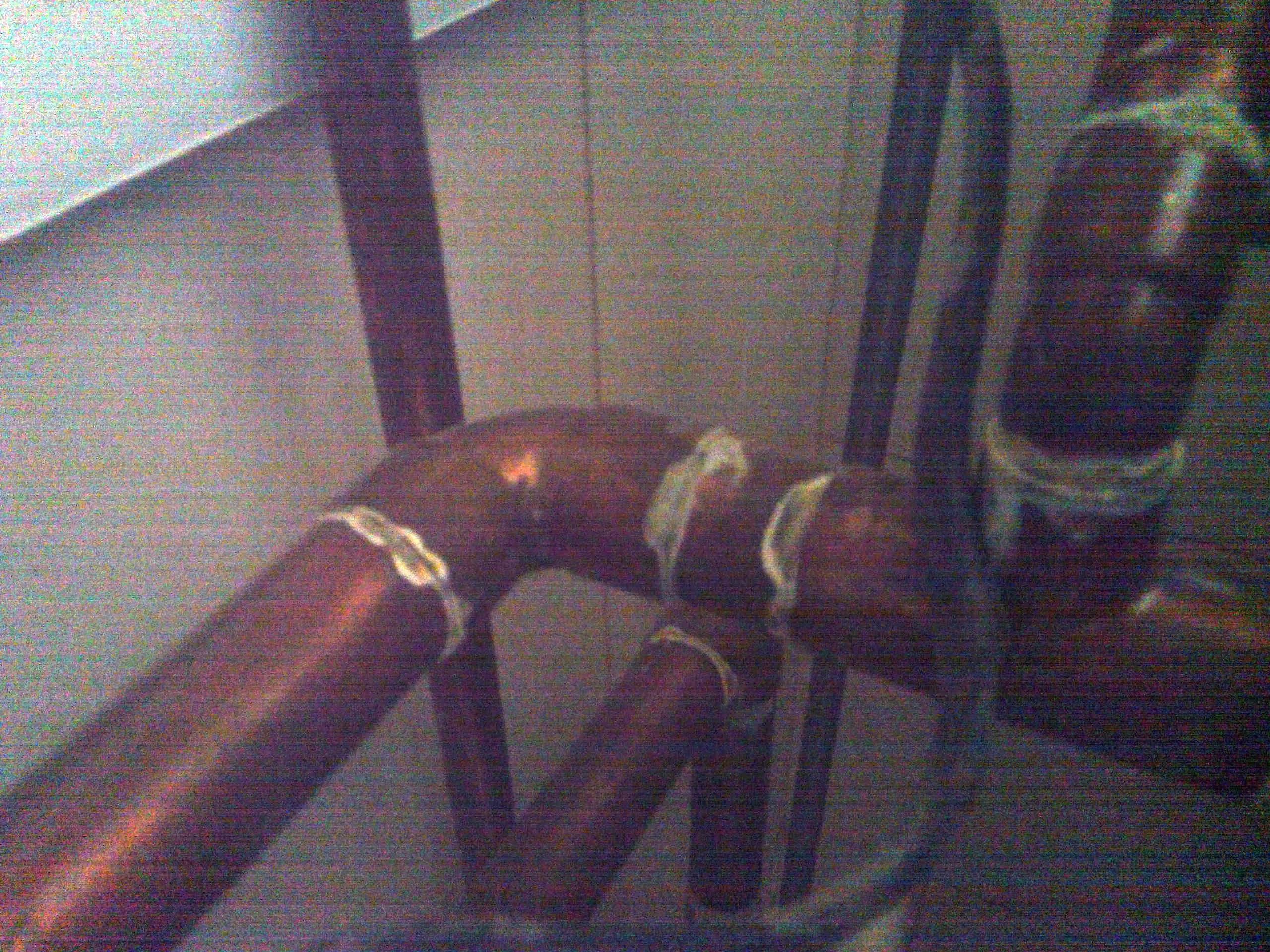

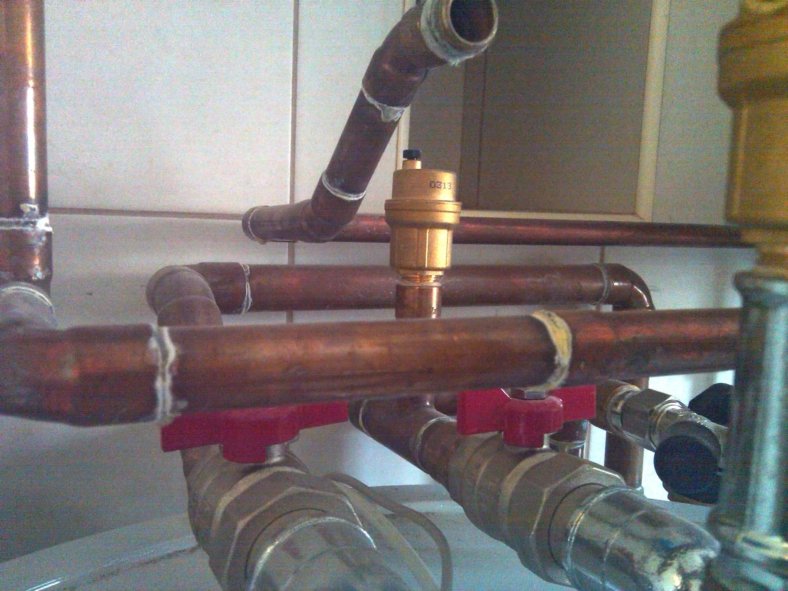

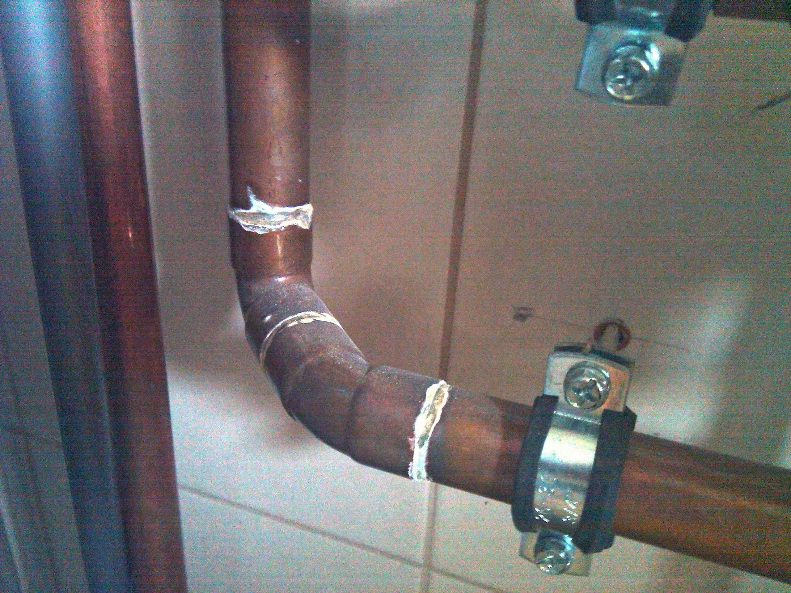

У меня в котельной, после пайки медных труб, сантехники пооставляли некрасивые белые следы вокруг мест пайки, по моему флюс. Это нормально или надо что бы почистили?
1. Протекает?
2. ИМХО, чистить необязательно, но правила хорошего тона гласят, что лучше почистить. Это как трубы выставить по уровню-параллельно-перпендикулярно. Можно и немного криво, работать будет, но некрасиво. Времени чистка займет 20 минут.
З.ы. А чего у меня такого нет? Может, перед пайкой надо излишки флюса тряпочкой убирать?
1. Протекает?
Еще не запускали.
А чем можно чистить?
Еще не запускали.
Лучше воздухом и мыльным раствором - если есть негерметичность, то 90% геморроя со сливом воды, сушкой и перепайкой не возникают
Теми тряпочками, которыми трубы зачищали. Или мелкой наждачкой.
А теперь меня Ваши сантехники проклянут - можно еще зачистить всю топочную до блеска и покрыть лаком :-). Но за отдельный гонорар
А после этого одеть трубы в изоляцию (для уменьшения теплопотерь трубами)
У меня так получилось как раз после проверки с мыльным раствором. До этого всё блестело.
Как по мне если перед пайкой флюс убирать лишний то не видно как порошёк плавиться начинает. Опыта маловато.
