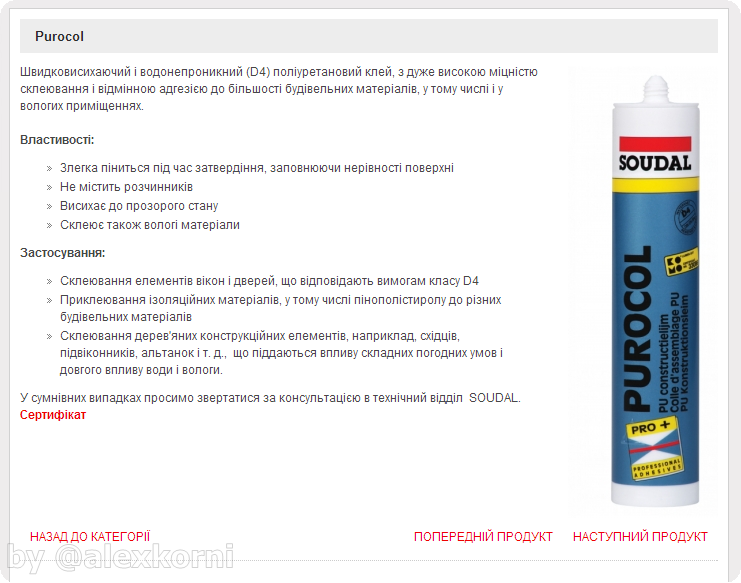

подскажите хорошую замазку для заделки щели между канализационной трубой и стенкой РАБОТАЮЩЕГО ревизионного колодца?
Может помочь смесь жидкого стекла и цемента?
Purocol
Purocol
тобишь его можно на влажный бетон ?
к серой канальи прилипнет???))
p.s. нашел - у нас стоит 171 грн
Даже лучше смочить поверхность - он полиуретановый, чуть-чуть расширится при этом.
А потом полимеризуется, хрен отдерешь.
Давно использую 1
Давно использую 1

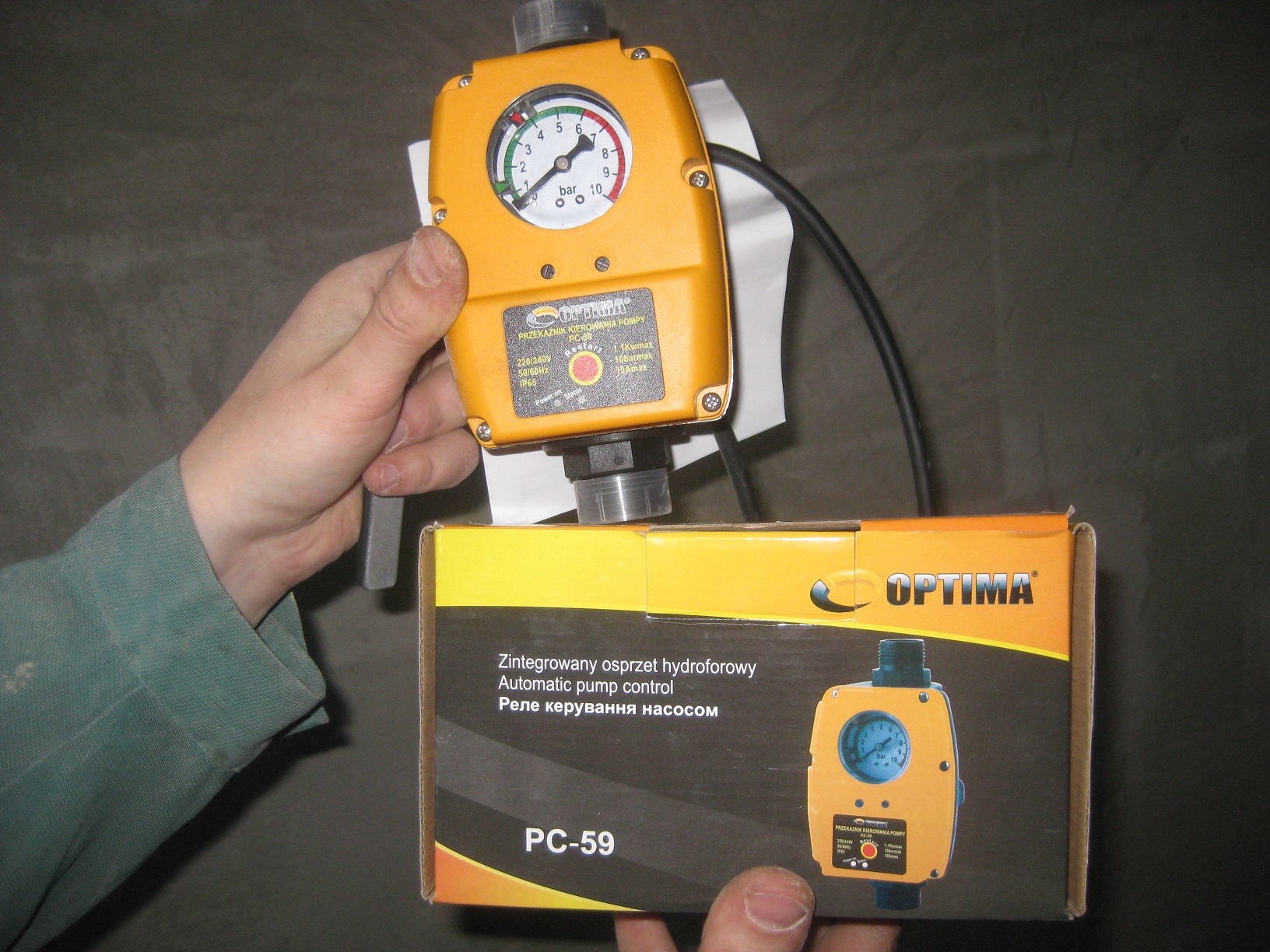

Посоветуйте пож-та. Дом. Городской водопровод. Обычно давление в пределах 3-4 атм. Летом 1-2. В подвале стоит насосная станция Грундфос MQ3-45. Проблема следующая - станция не останавливается при достижении 4 атмосфер, а гонит где-то до 6-6,5 (без расхода) . Иногда сама останавливается, но держит эти 6атм. Иногда срабатывает предохранительный клапан бойлера в топочной. В динамике (при включённом расходе давление в пределах 4 атмосфер. Хочу поставить после станции регулятор давления, дабы ограничить давление в системе. Honeywell D04FS-3/4 A подойдет или что-то другое посоветуете?
На сколько я помню эта станция не регулируется по давлению.
Я бы взял нечто вот такое:

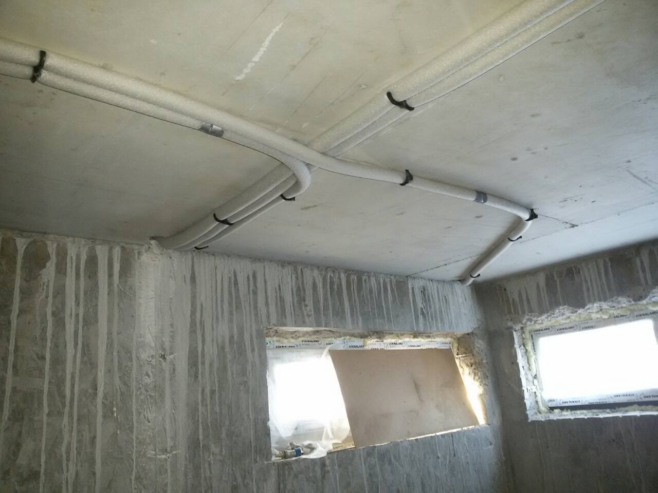

Вечер добрый.Подскажите пож..Частный дом.Как сделать проход сантехнических труб через перекрытие первого этажа.Вся разводка будет в подвале.Вопрос можно ли просто забетонировать трубы или нужно как-то гильзовать.Спасибо.
Спасибо.После первого вопроса появились еще.Какой утеплитель использовать?Еще скажите пож.Есть труба я так понимаю металлопластиковая Pexal 16х2 мах 10bar мах температура 95 гр.Можно ли ее использовать для разводки холодной и горячей воды.Вода из колодца погружной насос,электрический бойлер.Спасибо.
Такой как на фото ниже.
Для разводки по дому можно. А из колодца в дом диаметр маловат.
толща утеплителя (что был эффект) от 9мм....
производитель - какой найдете....Есть как укр, так и зарубежье (Чехия)
