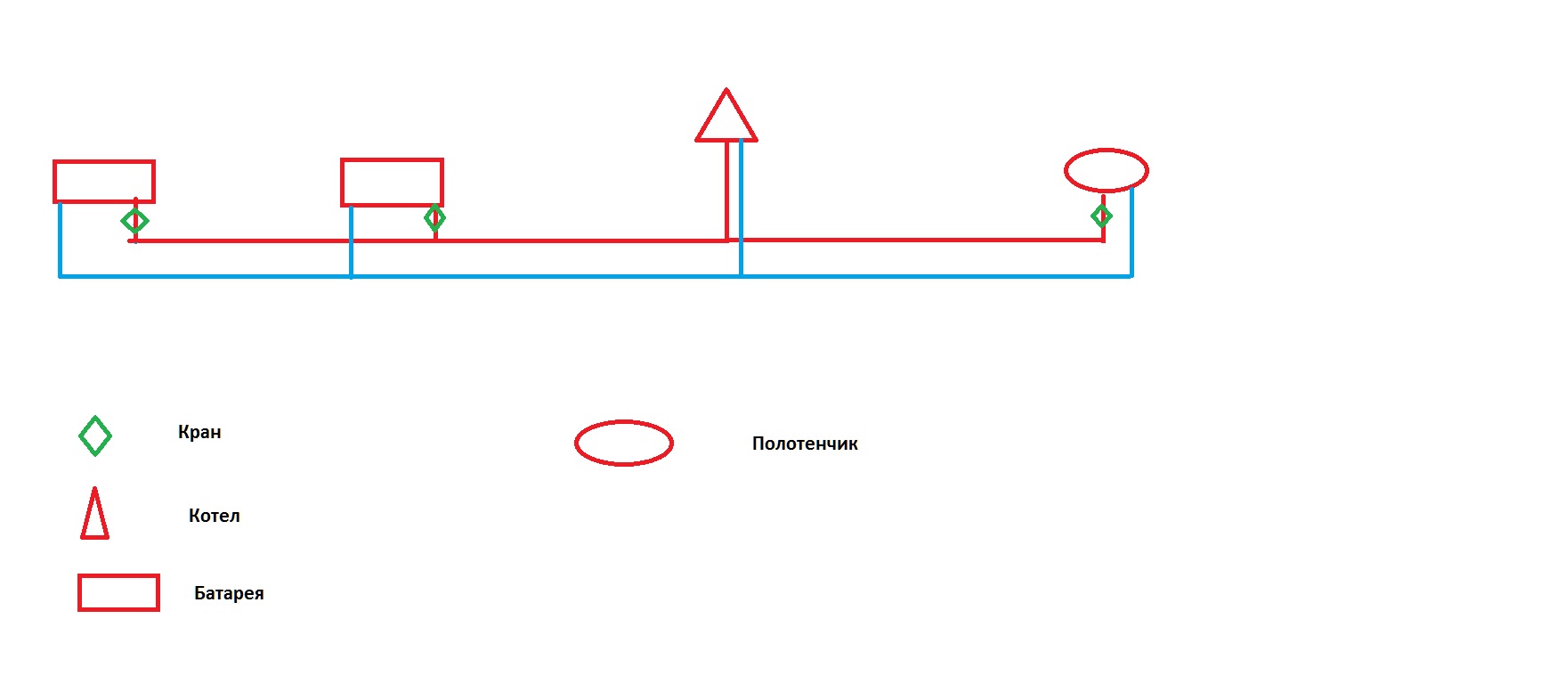

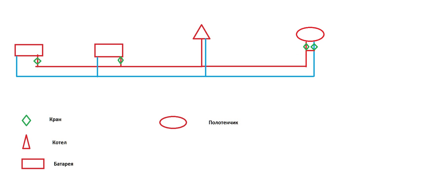

Есть автономное отопление в квартире, схемку вроде нарисовал правильно. К системе отопления подключен полотенчик именно к отоплению, а не к горячей воде. Такой вариант подключения в отопительный сезон думаю будет устраивать, но летом же топить котел для полотенчика как то не пофеншую.
Вариант созрел такой- закольцевать систему перед полотенчиком и поставить тен. Зимой система открыта и греет котел, летом отключил полотенчик от общей системы и греет тен.
Такой вариант возможен или будут проблемы ?

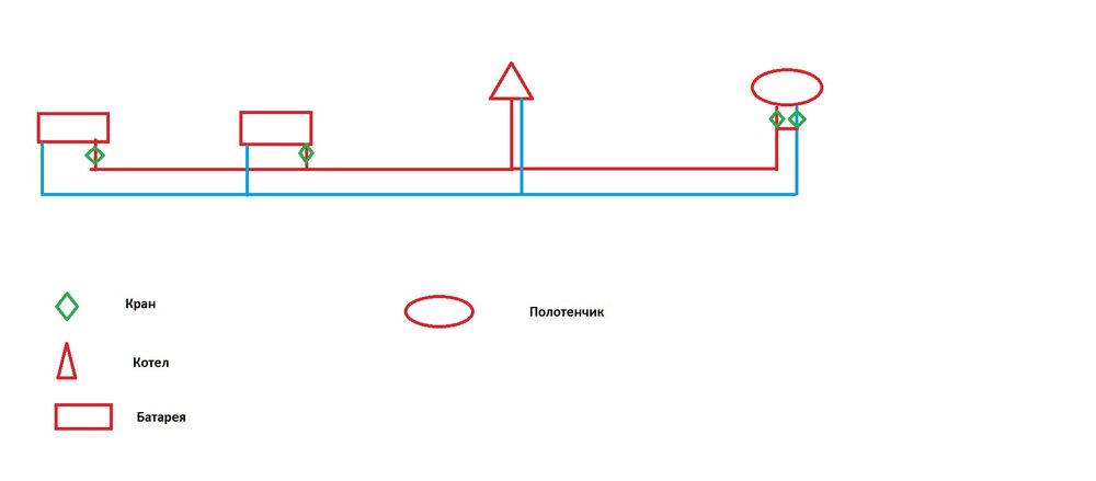

1) должно работать. благо есть полотенчики с ТЭНами....

полотенчик обычный водяной, но в него насколько я понял можно вкрутить через тройник тен 8163613_w800_h640_3ae9ee6aa02a7604786db39c1b.jpg santehinstal.prom.ua/p3355886-ten-termoregulyatorom-heatpol.html
На площадке стоит фильтр, счетчик и кран. А все остальное - кран, редуктор, манометр, две колбы для очистки воды я планировал ставить у себя.
или такие
mario.ua/catalog/teny/
а если его в крутить в одну из заглушек - сверху?

оуу, точно, можно ведь сверху...вопрос только в удобстве эксплуатации и эстетике. спасибо

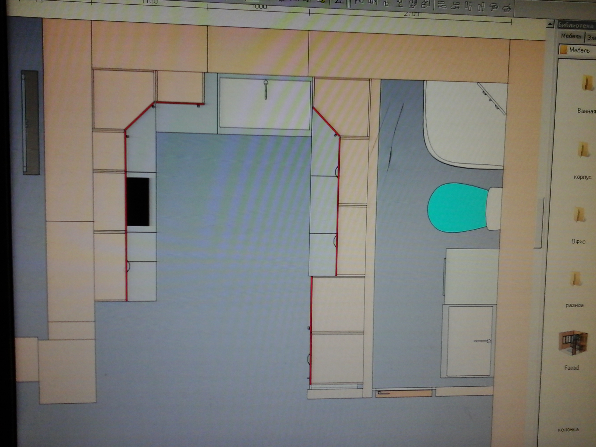

Всех с наступившим Новым годом.Помучаю Вас еще вопросами.Помогите все-таки разобраться с трубами для подключения сантехники.Какие трубы использовать?.План первого этажа прилагаю.
1.Вода из колодца рядом с домом в подвал.Насос польский Aqua Craft 750 wt.4500 литров в час(я понимаю, что мощный но уже такой есть)выход 25 мм.
2.Гидроаккумулятор, фильтры в подвале.
3.Бойлер в ванной комнате над унитазом.
4.Точки подключения : Санузел- душ,унитаз,умывальник,стиралка.
Кухня-мойка,посудомоечная.
Где какой диаметр труб использовать?И с кем и как можно пообщаться что-бы прикинуть схему разводки хотя-бы приблизительно.Спасибо.

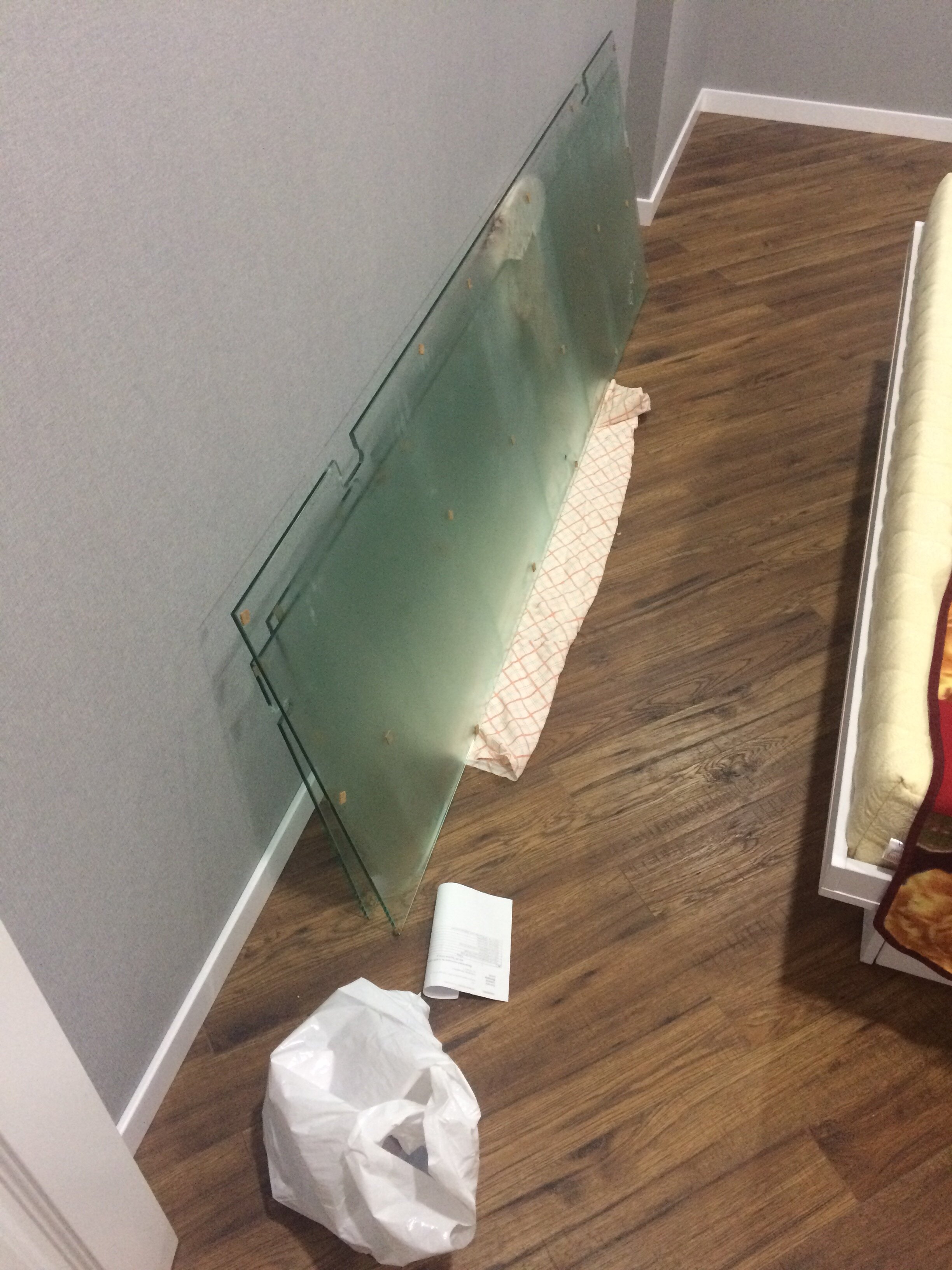

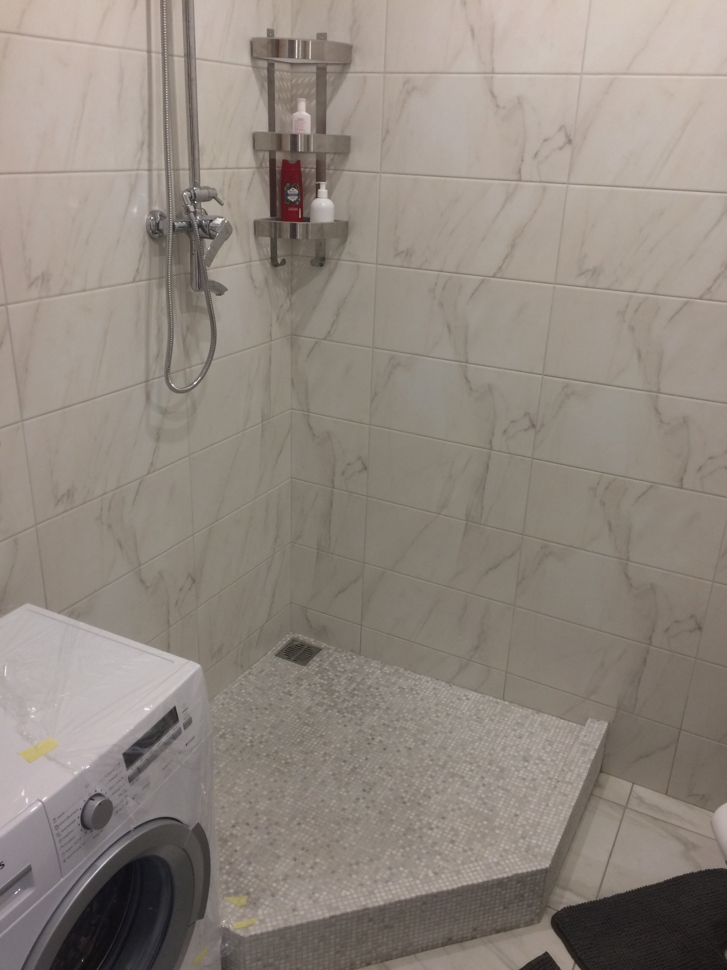

где лучше всего найти человека который сможет установить стеклянные двери в душевую?
киев. стекло есть, фурнитура, уплотнители все.
[ATTACH]543696[/ATTACH]
[ATTACH]543698[/ATTACH]
У того же Киевского Завода Стекла есть ребята, контакты которых они дают для замеров и установки изделий. Качество без понятия. По телефону могут дать контакты.
в том то и дело что хотелось бы проверенного человека.
Я понимаю что по сути ничего сложного там нет... но не хочу что-то упустить из мелочей, поэтому ищу человека с опытом.
создал тендер даже www.stroimdom.com.ua/forum/showthread.php?t=208417

В дом обычно заводят ПМД трубу (черную такую) 10 барную., 32 мм. Перегибы этой трубы и резьбовые фитинги в не обслуживаемых местах не допустимы.
Пообщаться можно со мной, телефон в личке.

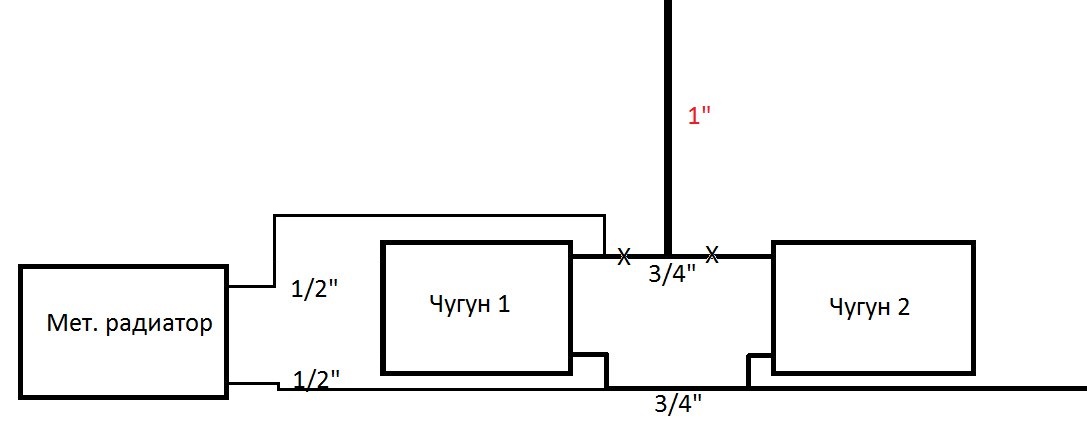

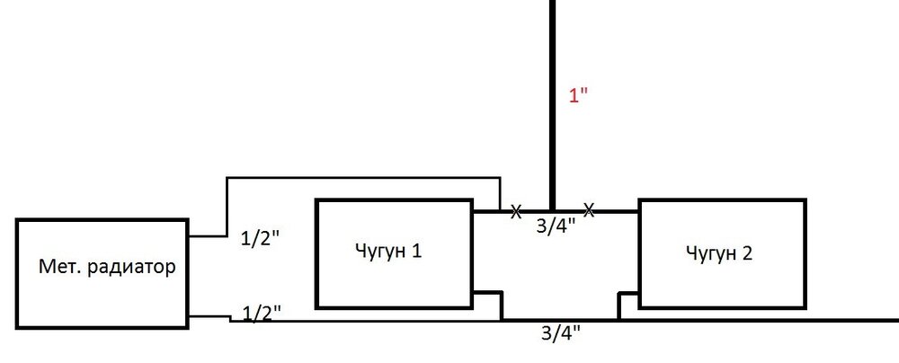

Не греет батарея/металлический радиатор (слева).
Подключено как понимаю по дебильному, но что есть. Кухня достраивалась, поэтому так. При ремонте кинул 20 ПП трубы в стяжке без утеплителя примерно 100см + в через стену 60см + за батареей в стене 50см, всего примерно 2 метра, так же чтоб все спрятать на каждой трубе есть по 3 угла 90 и 1 угловой кран 90. На выходе из батареи Чугун 1 - 44С, а на входе в Мет. радиатор - 28С(замерял когда он еще стоял на месте).
16 градусов теряется на 2х метрах? Снял радиатор подключил без труб в полу, получил верх Мет. радиатора - 39С(как и на выходе с чугнного), а нижняя часть - 21С. Разница 18 градусов!
Почему так? Как бороться?
Может сделать вывод из Чугун 1 25-й ПП?
Или надо ставить перед тройником подачи еще один тройник/ответвление?
Может диаметра обратки не хватает?
Большое спасибо!! Примерно так и представлял, но сомневался.
Подскажите пожалуйста еще:
1. Чтоб батарея была максимально горячей(северная угловая комната, холодная), не лучше ли врезаться в дюймовую трубу или без разницы?
2. Можно ли подключиться при помощи латунных Врезок (вампиры)? Нарезать резьбу на трубах под тройники или варить нет желания. В ближайшие 2-3 года планирую менять систему отопления. Возможен ли такой вариант как временный?
