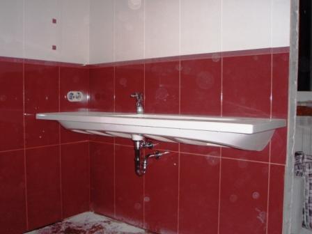

у меня для таких случаев есть (хитрые сифоны).
Можна подробніше про хитрі сифони?

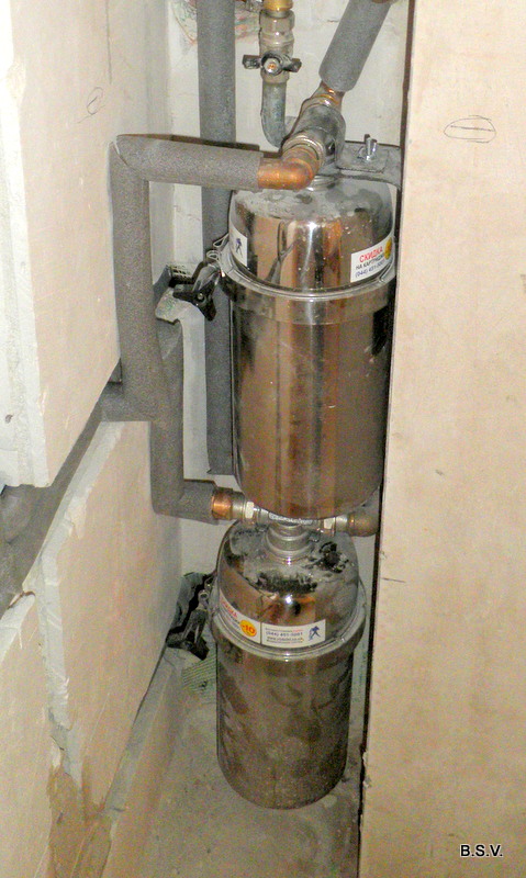

Яку колбу вибрати для фільтрів на квартиру?

Зачастую без них не обойтись, особенно, когда прокладка трубопроводов осуществляется до штукатурных работ.
2.www.viega.ru/produktkatalog.html#modeldetail-group26201022957449
5611-5-s.gifПри несоответствии уровня пола проектному, по уровню канализации могут нарисоваться большие перепады. В крайнем случае, можно поменять приемную с выпускающей частью сифона и получиться большой выигрыш в высоте. Также, вполне цивильно можно сместить центр умывальника по отношению к канализации на 8 см.
3. Желательно с нержавейки (тогда все спокойно спят), но это зависит от финансовых возможностей

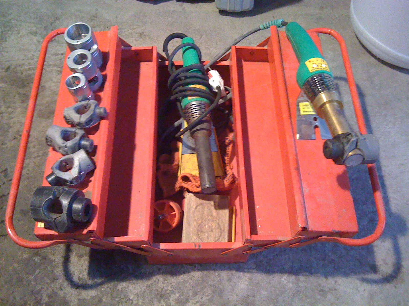

Спасибо, есть вопрос. Где в Киеве купить ремонтную насадку с расходниками на круглый паяльник экопластик?
Паяльники у меня таки Ваши.
Зачем тебе?
Некоторые говорят, что просто можно вкрутить болт или шуруп по диаметру просверленного отверстия.:)
Так проще и дешевле.:)
Спасибо за доверие. Попробуйте обратиться в компанию Wizard (нашего официального партнера в Киеве). Адрес: ул. Терехина 5/7. Если будут сложности с наличием насадок или стержней к ним - дайте пожалуйста знать.
По поводу вкручивания шурупов - мы настоятельно не рекомендуем ремонтировать ошибочно просверленную трубу таким способом.
