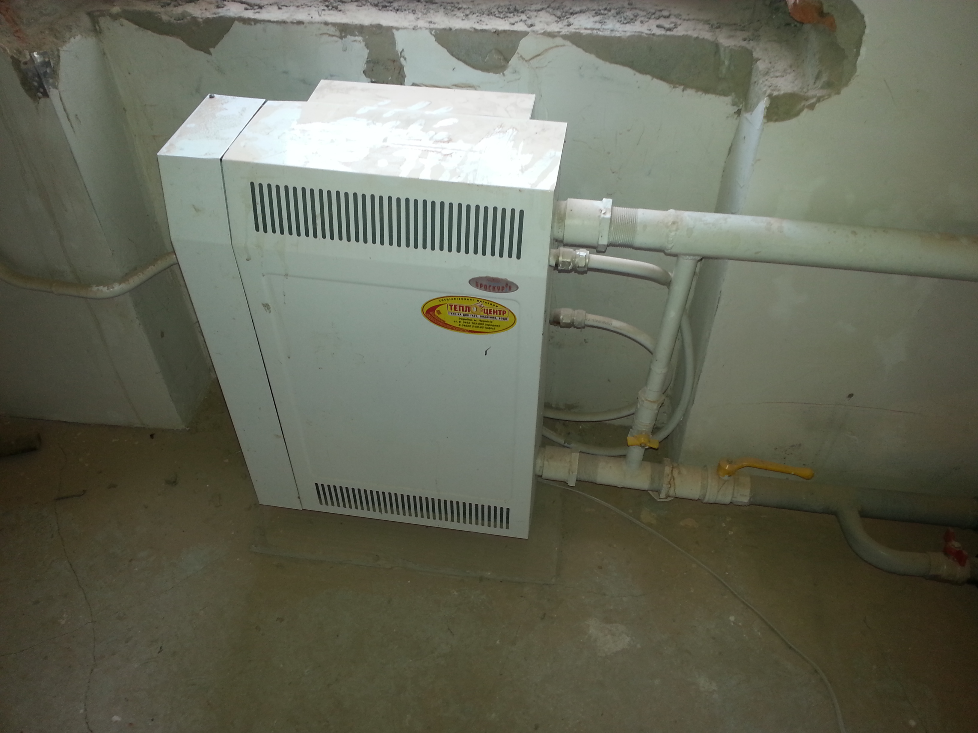

У двухконтурного парапетника Проскуров вход ХВС внизу, выход ГВС соответственно вверху? Не могу найти гидравлическую схему.
да
тут есть паспорт - инструкция
santehlavka.com.ua/products/kotel-proskurov-gazovyj-parapetnyj-aogv-10-dvuhkonturnyj-napolnyj-montazh
Одна видимость ГВС.
Это дополнение к бойлеру - второй запасной вариант. Котел есть, почему бы не воспользоваться.
