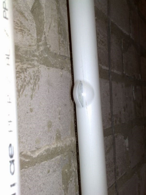

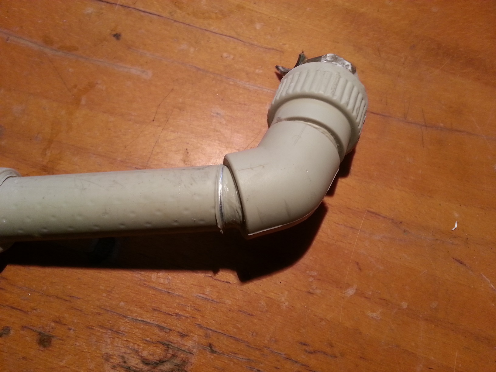

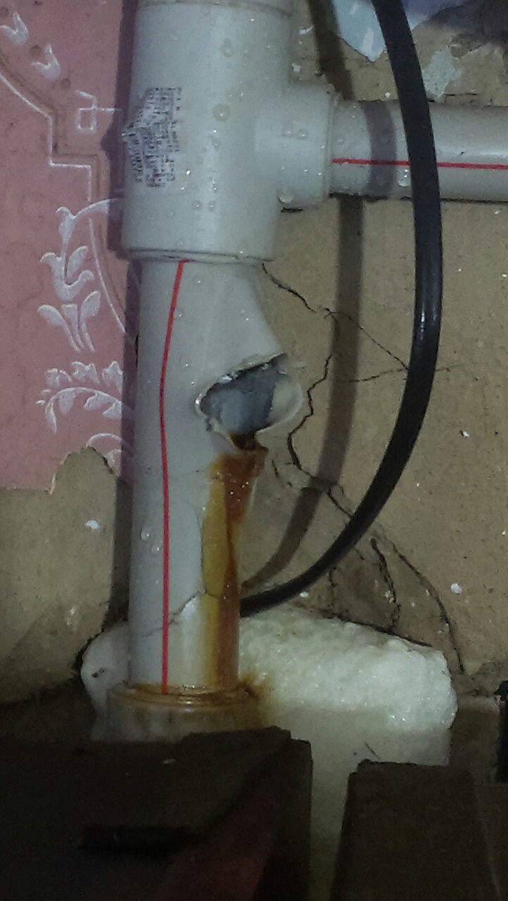

Была у меня фотка стояка:
1 - тон потише Ж-)
2 - переделывал чужую работу, которая была сделана ногами 5 лет назад.
3- потекло по стыку..... в системе отопления из-за свища в теплообменике Дражицы было 4 кгс.....снизили до 1кгс - 3 дня сухо....

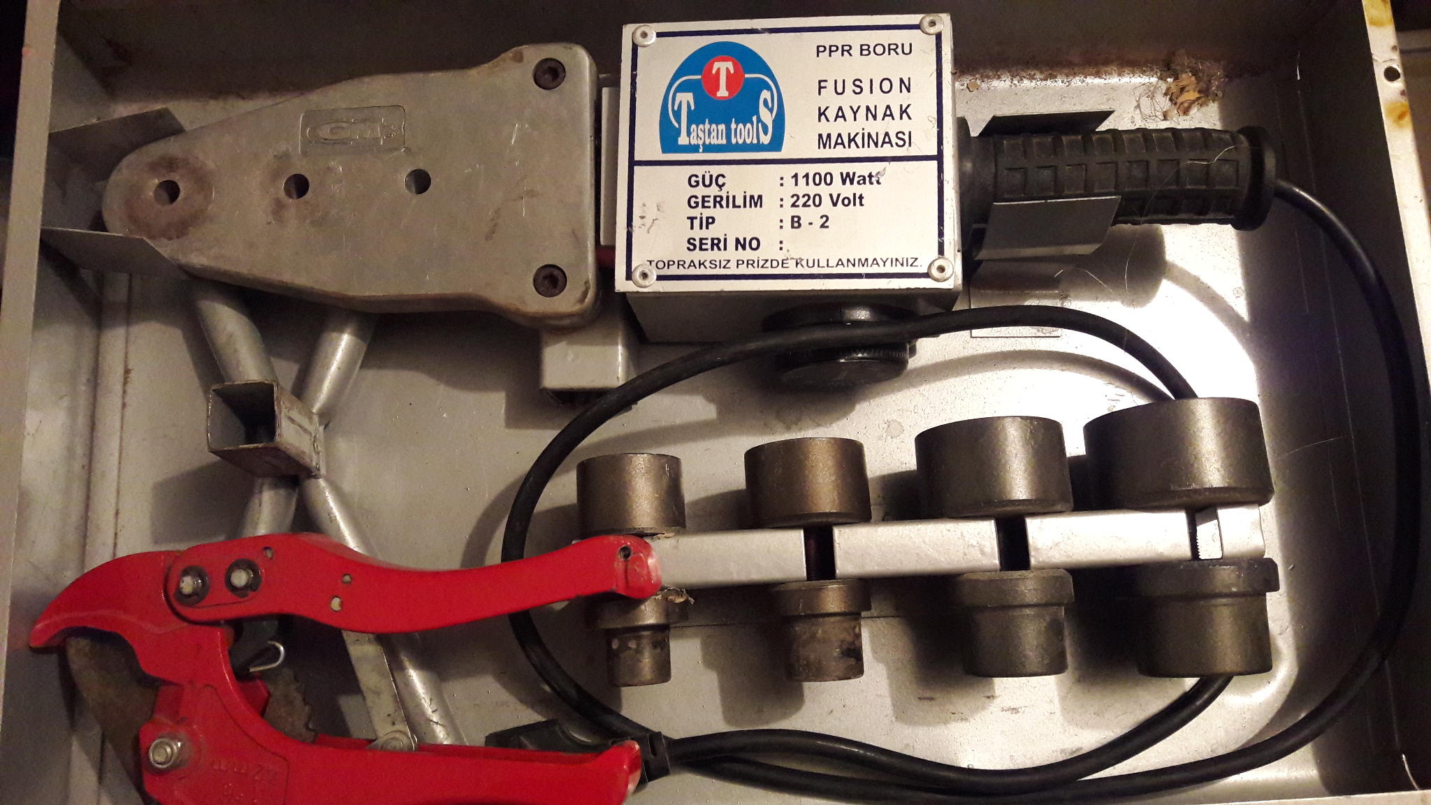

Правильная пайка ППр пожалуй дороже и затратней по времени, чем медь. Я уже не говорю, что паяльник желательно от 400 евро.

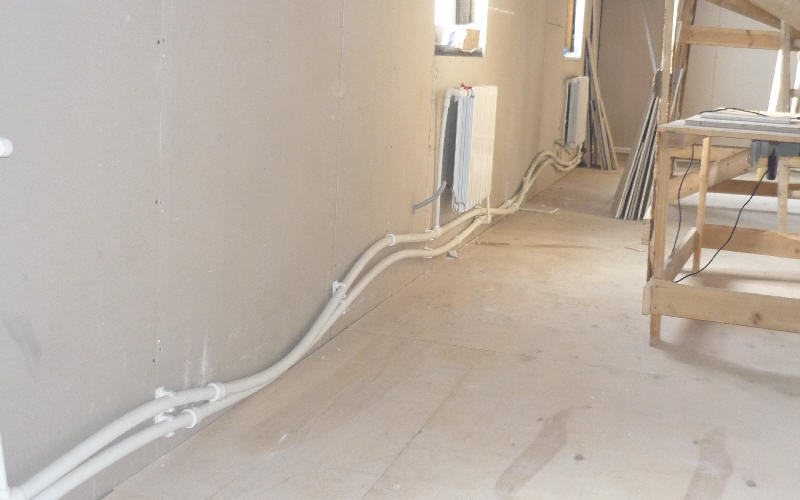

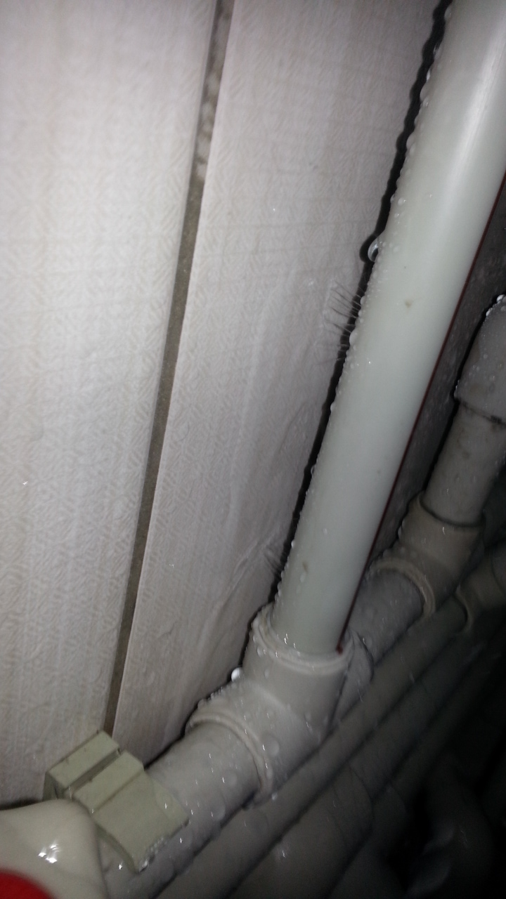

И у эколпастика отвратительное качество? И в чем выражается? И что, все монтируют сталь? А то я на форуме, кроме как у новосибирского Сантхсвара, ни кого работ со сталью на цо не видел. Что же тогда на цо, если не сталь и не ППР? Почему в Николаеве ни у ого не течет ППР, даже спрашивать не буду :).
в частном доме стараются чтобы ровненько красивенько,

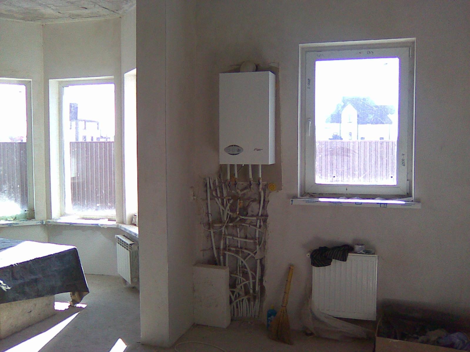

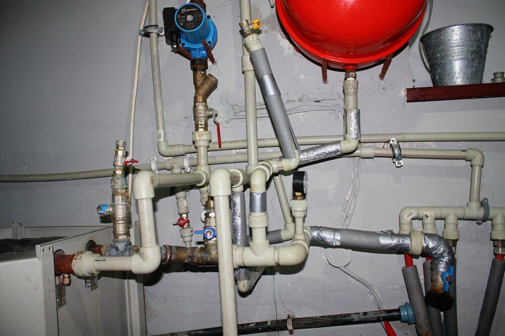

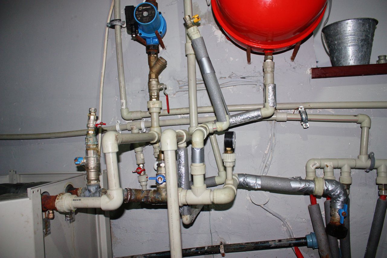

На фото пара работ с частного дома.
медь так косо даже при желании не спаяешь...
Дело в том, что инструмент по меди довольно дорогой. А так, я верю в наших специалистов, они и на меди себя покажут.
насколько я понял(по некоторым сообщениям на форуме) - для разовых работ можно и китайской горелкой за 500 грн запаять. Не огромные диаметры.
Ось Вам фото.

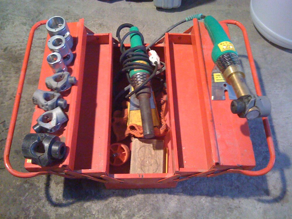

Не бескокойтесь, я тоже работаю ППр, только по холодной воде и только по наруже.
У меня и чемодан под ППр специальный есть.

А Вы говорите дешёвый вход в специальность :). Оказывается мастером нужно быть. У меня паяльник 15 лет в шкафу лежит, паяю по дому от слчая к случаю, а вот стояк водопроводный, в многоэтажке, дже дюймовый, заменить не возьмусь, тут уже мастерство нужно. Так что не в материале дело, а в рууках. А то на трубе написано, то она и отрабатывает.

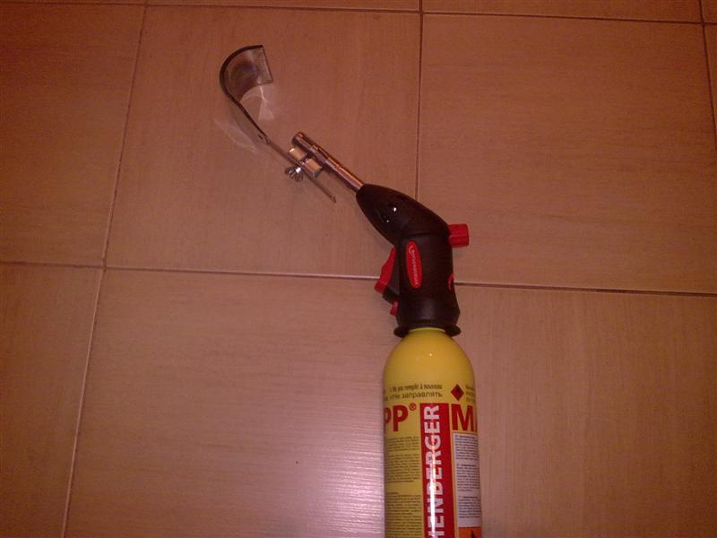

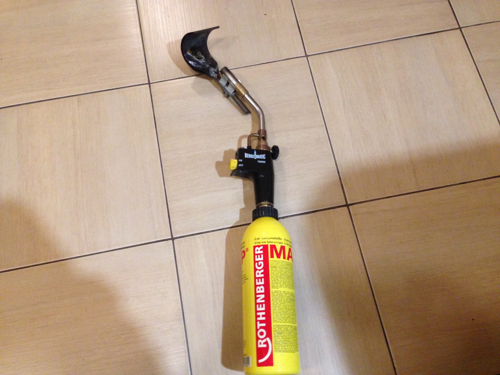

Ух ты 15 лет. Хоть фото паяльника покажите. У меня есть фото одного старого паяльника.

фото старое! в нынешнем виде она уже наверное не так сияет?:)
Шас поду сниму еще раз.

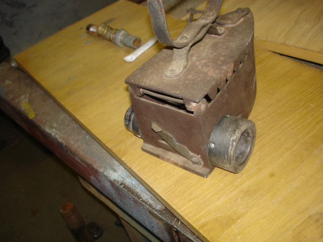

мой немного свежее. по ощущениям ему лет 10-12, всё стоковое.
Пол склада перерыл, звыняйте, горелка в другой машине. Но работает вполне сносно.
Ось, отражатель на горелке с первого фото, столько лет и живой.

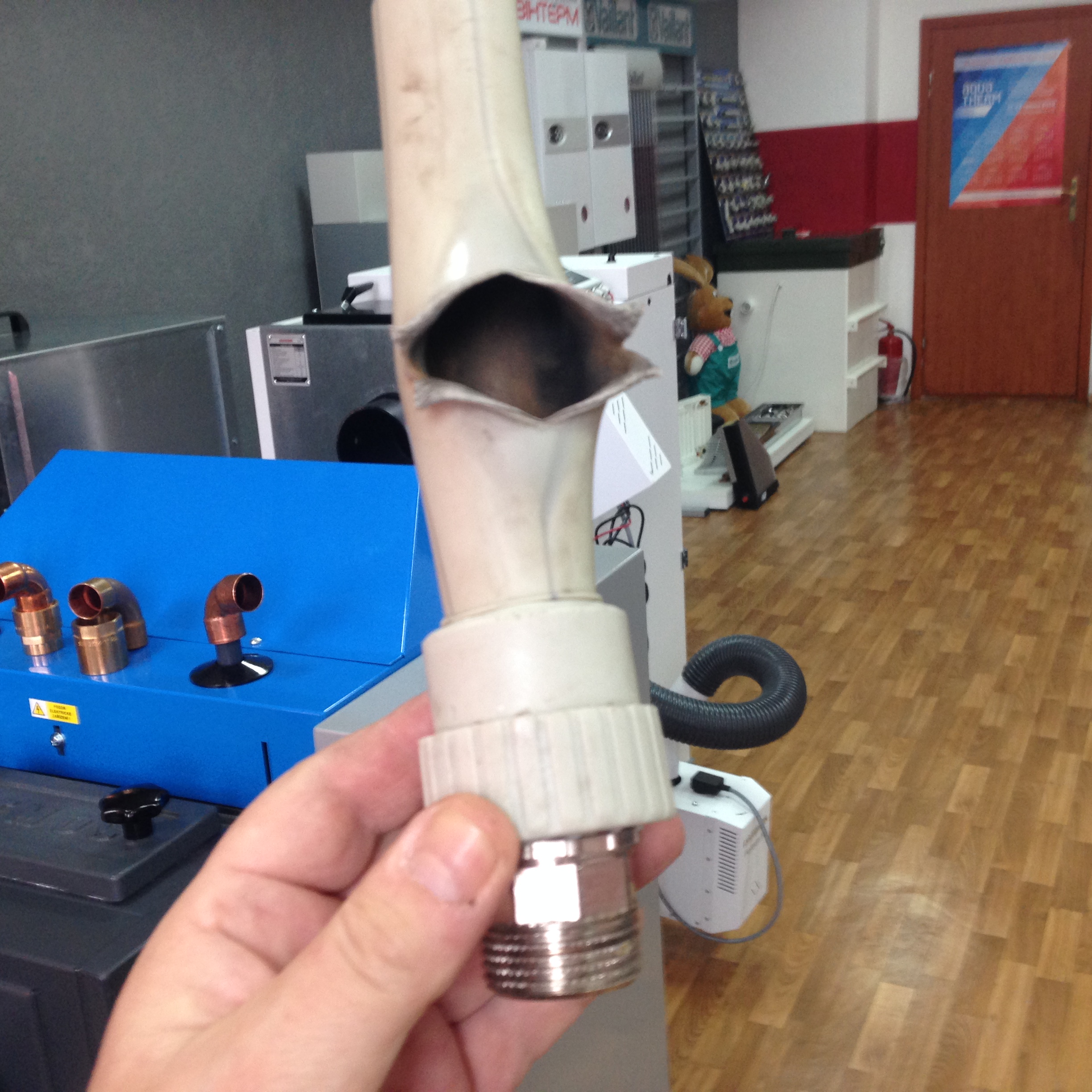

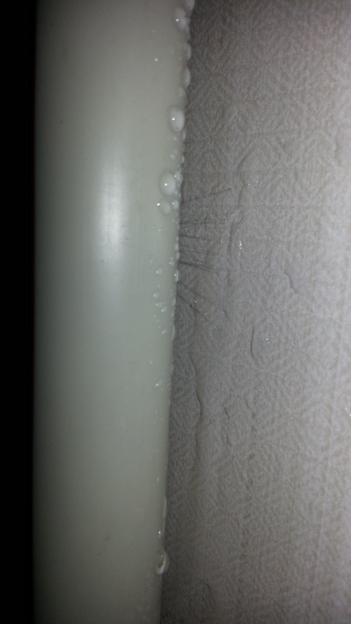

Или Вы всерьёз считаете что вода может просачиваться через полипропиленовую или стальную трубу? Тогда её должно быть видно снаружи :).
Видно, еще как.
