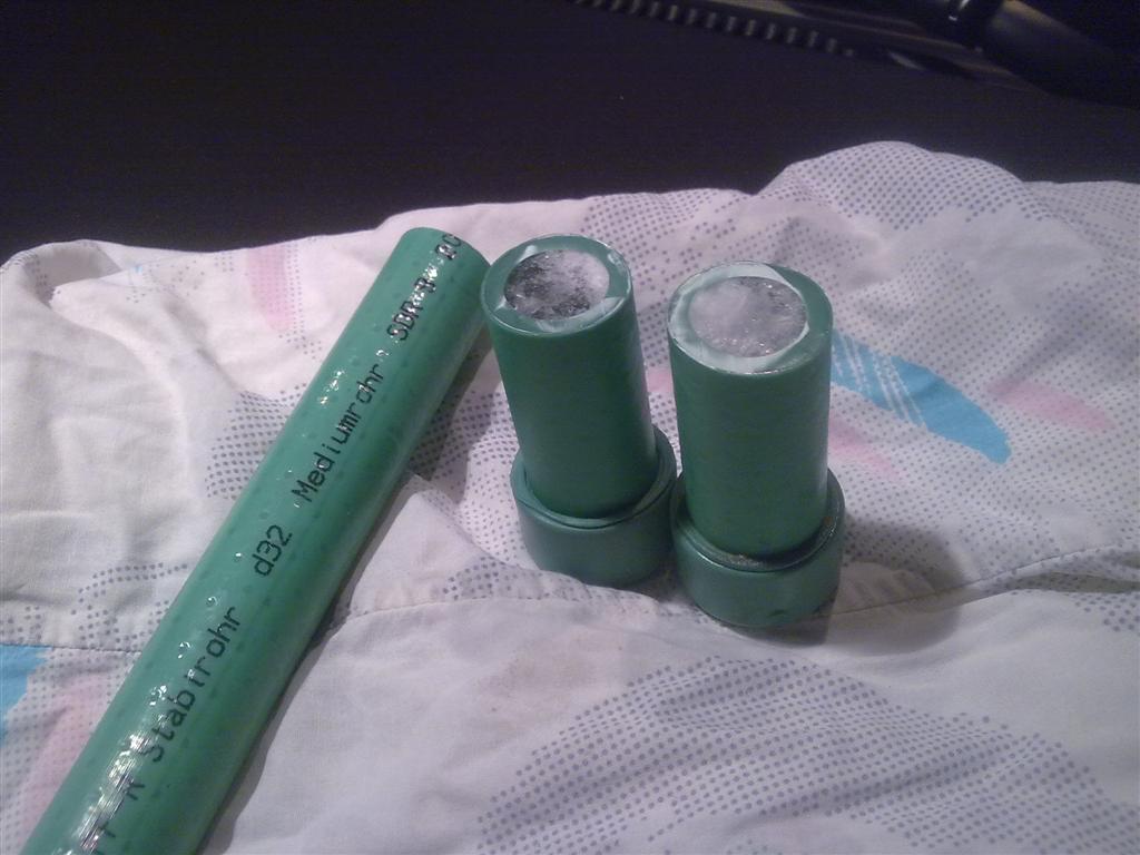

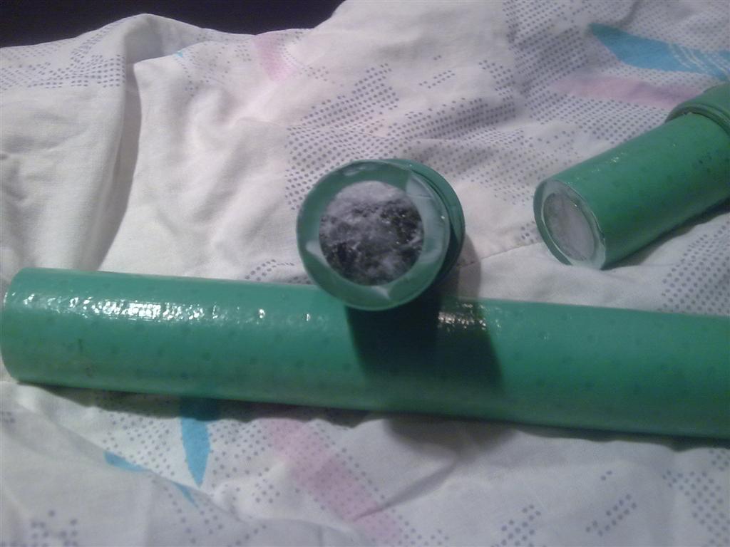

Есть один плюс у ППр в сравнении с медью.
Если в трубе замерзает вода медь разорвет, а ППР нет.
Лично испытывал.
Лично испытывал.
Рвет, очень даже неплохо рвет.
И куча переделок замерзших домов тому подтверждение.
Есть один плюс у ППр в сравнении с медью....
И цена.
Теплый пол экономичный получается :)

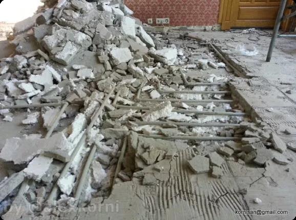

На фото выше, я сутки морозил при -30.

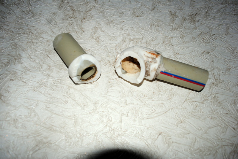

ППР, в любом случае, не надо ставить в "высотке".
Бывает такое, когда эксплуатируется в ненадлежащих условиях:
Мля....
Капец,как так?

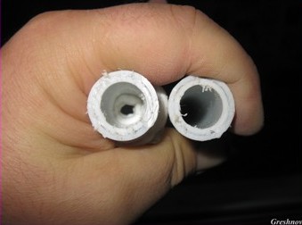

Может мы не тот ППР использовали ?
Остатки, и тот ППР, который в основном используется, значительно отличаются.

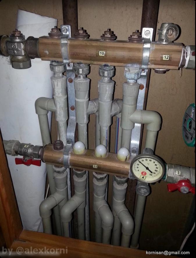

У меня на фото Бененгер с алюминием.

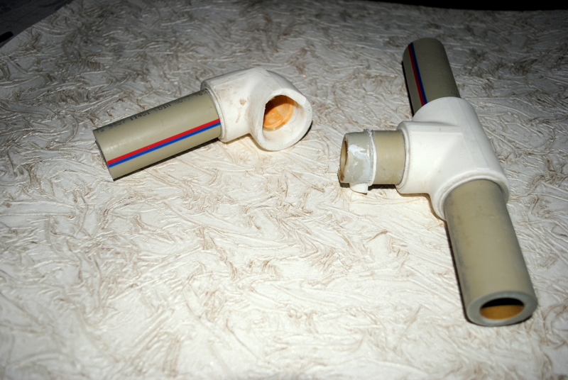

Мля....
Капец,как так?
Высокие температура и давление привели к быстрой деструкции ППР.
ППР стал как "стекло" и разрушился от вибрации от удара гильзы по металлическому отводу ( стояк и ппр-труба были без воды в этот момент).
Гидроудар?
Гидроудар?
Кхм... Вы бы внимательней читали.
....ППР стал как "стекло" и разрушился от вибрации от удара гильзы по металлическому отводу ( стояк и ппр-труба были без воды в этот момент).
