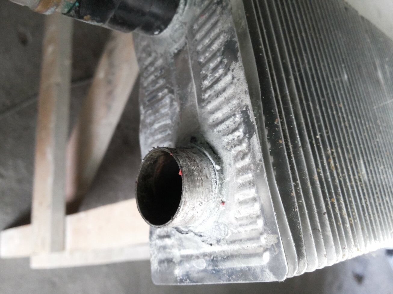

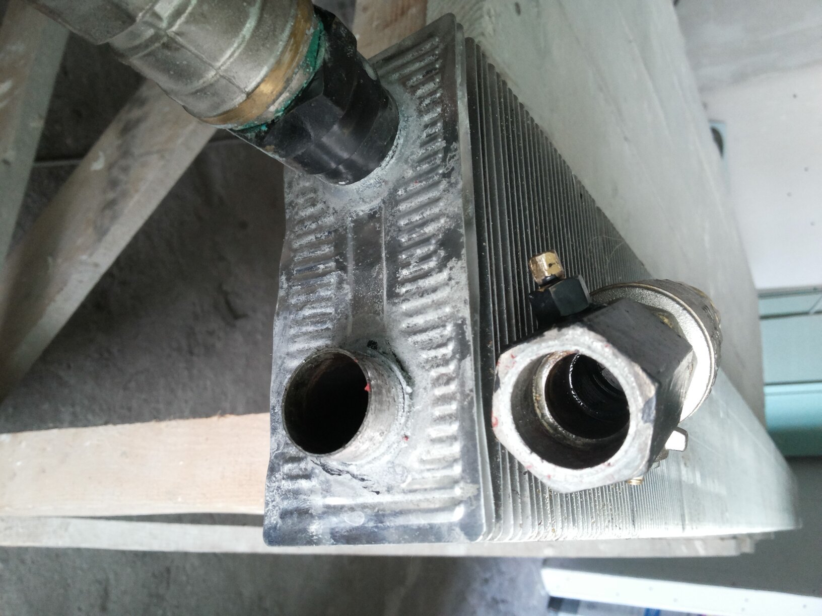

На внутрипольном радиаторе отвалилось соединение (см. фото). Чем можно соединить "узел"?

Если это медь то запаять.
Да не похоже, чтобы это была медь....
Выше была переписка про герметики - можно ли каким-то хорошим герметик прикрепить?
Герметиком говорите? А соседи снизу есть?
Ну у Вас и фантазии.....(без смайлов......хотя очень охота):)
Можете называть как хотите мои идеи, но я ищу вариант - как решить проблему. Ведь тянуть куда-то почти 3х метровую батарею не комильфо... да и она зиму отпахала без ремонта - за счёт давления в контуре и жёсткой фиксации самой батареи (узел упирался в батарею и "не фонил").
Как правило, во внутрипольных конвекторах теплообменник из меди.
Поэтому скорее всего- пайка.
Для этого тащить конвектор никуда не нужно. Работа там не сложная, спецов много.
У напольников идет медная трубка,устанавливал недавно,но у вас нет гибкой подводки,соединяли жестко,напрямую? Все больше удивляюсь современной меди:(

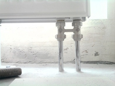

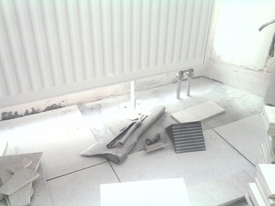

и так задача. необходимо временно снять стальные радиаторы PURMO. тип22 высота 50. хочу проделать самостоятельно, но есть несколько вопросов...
1. снимать вместе с биноклем или оставить бинокль на трубках? батареи после первого отопсезона. пока неизвестно с водой ли они и есть ли вода в системе.. многоэтажка...
2. и как снять с ножек?
Бинокли не снимайте! Отверточкой перекрываете подачу и обратку, так, чтобы шлиц был перпендикулярно потоку, и откручиваете накидные гайки (верхние). Радиатор снимается. А крепление ножек у всех разное, нужно смотреть по месту. Сбоку, внизу должна быть беленькая заглушечка, под которой должна быть пробочка под шестигранник на 10мм., откручиваете аккуратненько и сливаете теплоноситель. Змінено користувачем BARBUS77
