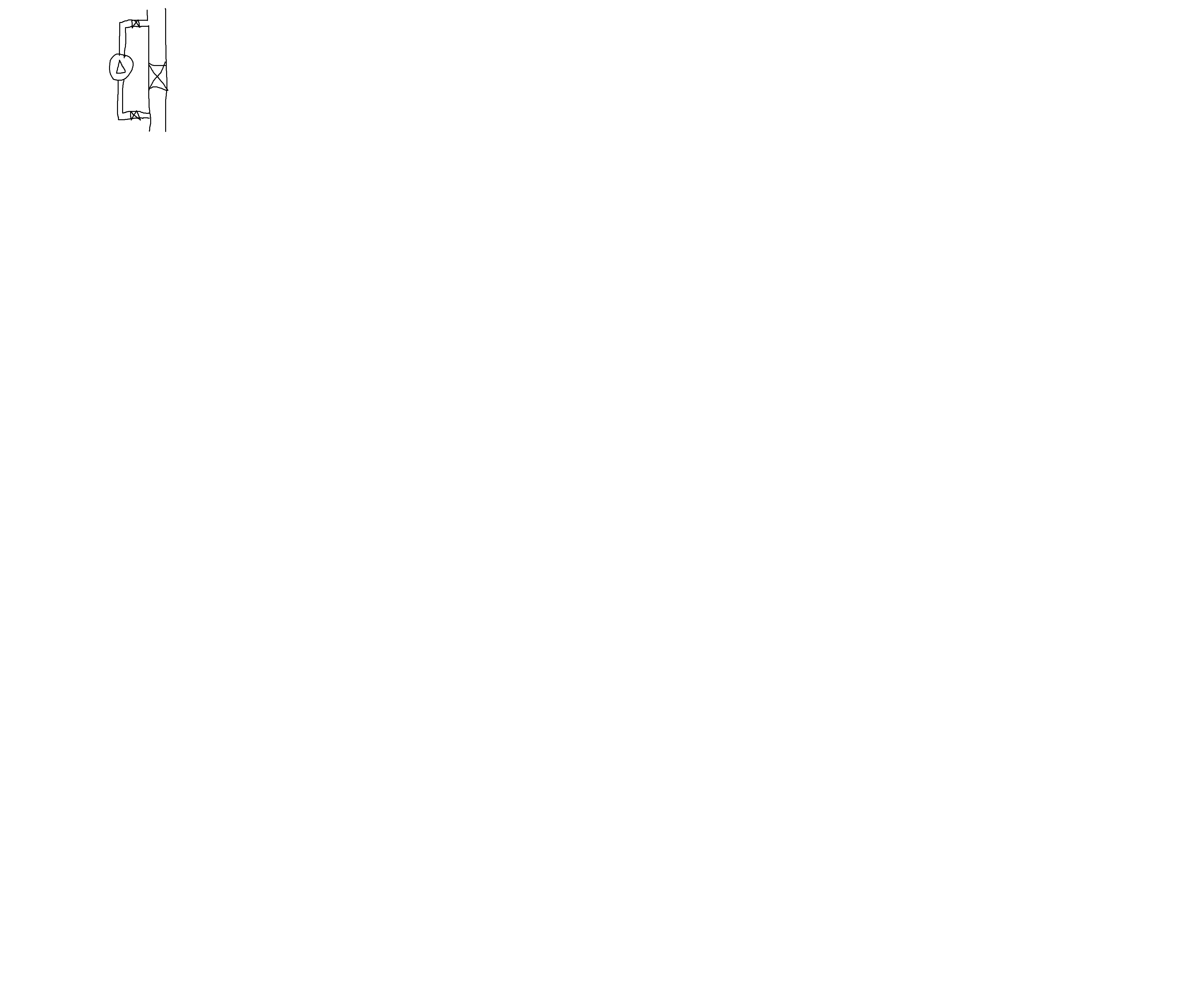

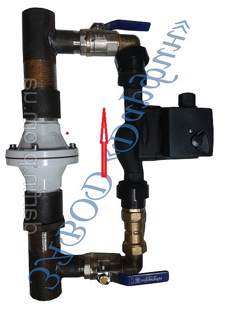

добрый вечер ! вркзал недавно на старую систему отопления циркуляционный насос.образовался вопрос :когда пропадет електричество,насос остановится,сможет ли теплоноситель самостоятельно проходить через насос .чтобы котел невзорвался ?котел старый, автоматики нет.
при включеном насосе кран посредине закрытый ,насос давит водичку все хорошо .пропало електричество насос остановился,водичка греется ,очень .сможет быть хоть какаято циркуляция через остановленый насос .насос вило спасибо!
Не сможет (в достаточном количестве). Вам нужно было вот такое ставить:
вот так:
35013222_w640_h640_rotkijs_klapanom_du40_du50.jpg.46ef63868cb3fd2b879b25dfdb7e3084.jpg
понимаю .что ето то ,что нужно .но стоил кран.что тогда может быть бум???=@
или всеже водичка потихоньку сможет идти ,чтобы котел незакипел.
Боюсь, котлу этого будет мало:(...
