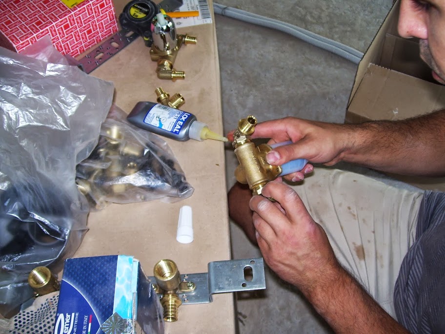

Кто-то пользуется анаэробом Loxeal или ему подобным ? Где покупаете ?
И по цене сориентируйте пож-та, а то интернет всяко выдает.
Благодарю !
Я пользуюсь.
Пробовал 18-10, 58-10, 58-11. Понравился 58-10/11, ибо 18-10 слишком легко срывается, но незаменим при частой разборке.
Около 120...150 грн за среднюю баночку, 50 иль 100 грамм, не помню.
Я пользуюсь.
Сколько баночек уходит, примерно, на котельную? Обезжириваете перед нанесением? На большие резьбы используете?
Я котельные собираю по-старинке, на паклю. Просто по той причине, что часто котельные сборки надо подвинуть, повернуть/провернуть, разобрать или перебрать.
Если бы собирал, думаю, что одной отделался бы. Максимум двумя.
На анаэроб садятся удлинители, монтажные колени смесителей, встраиваемых частей, подводки к инсталяциям и прочая мелочевка.

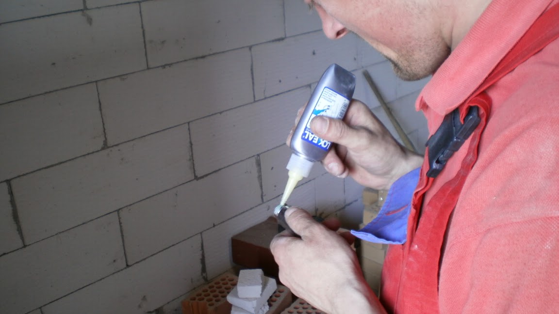

Где-то показывал.
В Польше.
А что Гебатанч хуже? С недавнего времени только его покупаем, и банка больше (чем у Вас на фото) и стоит дешевле, и не нужно из-за бугра везти.
