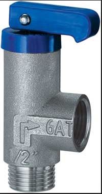

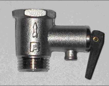

Тут в разных темах поднимался вопрос о возможных вариантах организации слива воды из предохранительного клапана бойлера.
Наверное всё таки правильно будет этот вопрос рассмотреть в этой теме.
В стандатной комплектации с бойлером идёт первый клапан.
Но для организации "красивого" слива, наверное надо использовать второй клапан.
Правильно?
И второе, что для меня пока не вполне ясно, это именно чем и как организовать слив в канализацию? Именно место слива. Просто труба вставлена в канализацию?
перекрыли воду - открыли полностью кран горячей воды - подняли флажек - и спать или гулять....
ПВХ трубка D8мм надета на пиптик подрывного
Вопрос не в том как слить воду с бойлера, а как смонтировать этот узел. Фото в другой теме видел, но вот если бы ещё фото соединения с канализацией посмотреть.
picture.php?albumid=7620&pictureid=89727
Смотрите.:)
НЕ видно, это фото я видел раньше. Спасибо.
Что не видно?))) - всё на фото, крайняя водорозетка справа и есть магистраль отвода конденсата в канализацию
Не видно узел подключения к канализации
Это обычный сифон для слива конденсата из кондиционера в него и входит труба водорозетки, ниже вход в канализацию. (можно обойтись без такого сифона, грибок заглушка для канализации в нём сверлите отверстие диаметром 25 мм. и подключаете через фитинг 16" 1/2 НР металлопластиковой трубой - вариаций материала для осуществления задачи масса.
Если рядом инсталяция унитаза, можно просто подключить в свободное отверстие бачка, их там достаточно.
Кстати, туда также можно вывести, слив конденсата с кондиционера.
Секономите на сифонах.:)
Инсталляция прям под баком. Тоесть оставить родной клапан и опустить вниз пвх трубку? Или в бачке есть свободные 1/2 штуцеры?
В бачке есть свободные отверстия, а штуцера, конечно ставите сами.
