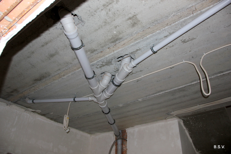

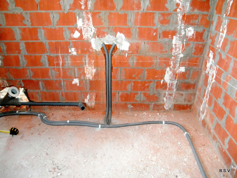

Уважаемые, нужна ваша помощь. С\у второго этажа, до чистого пола есть 7 см. Как организовать слив ванны? От стояка напрямую около 2 м. Если делать, получится уклон маловат.
Есть вариант трубу до унитаза опустить в полость плиты перекрытия. Но как к ней прицепить слив ванны? Есть-ли какие-то уголки-переходники?
П.С. Если вести от унитаза, можно будет трубу спрятать в стену.
с.у..psd
вместо уголка на унитаз делаетет тройник, в левый его выход ставите переход на 50 и дальше в стене ведете трубу на ванну...
как вариант вот:
как вариант вот:
Это наверное то что нужно:good:

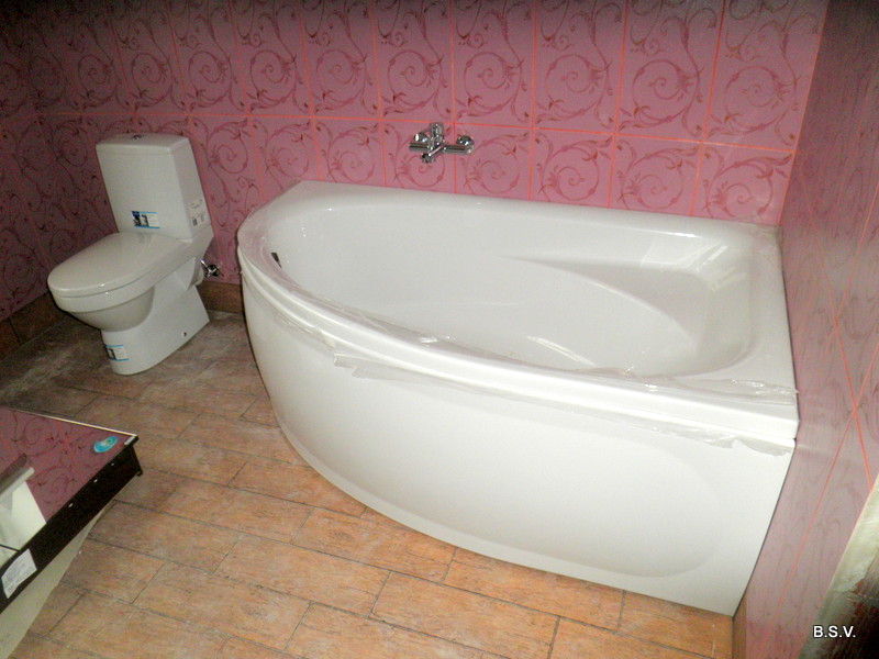

Народ, а акриловые ванны Kolo нормальные? А то присмотрел я себе Kolo Opal Plus теперь весь в раздумьях :oops: ...
Акрил "жиденький", аж весь светиться.
Кроме того один из заказчиков жаловался, что через год пожелтела.
Такую, как описали, кажется, не ставил, поэтому все Имхо.
У меня такая (ссылка устарела)
три года полет нормальный. Даже собаке поцарапать не удается. И мои почти сто кг. легко выдерживает, не играет.
Хорошо что краны поставил и байпас есть,если что обойдусь без перекрытия стояка.
Каким образом? И можно процесс снимать на видео и тут выложить ? :-)
Хотя, можно трубы и заморозить, есть такая технология
Змінено користувачем troll_9000
у меня стоит дома Коло.....никаких проблем с ней нету особых отличий от Равака не замечаю, а Равак ставлю регулярно. Но Равак дрючит всех на рынке продуманностью крепления шторки.
Акрил и там и там убиваемый при желании
А то присмотрел я себе Kolo Opal Plus теперь весь в раздумьях ...
тоже по форме подходила) но отказалась я
буду брать, наверное, Вагнерпласт
