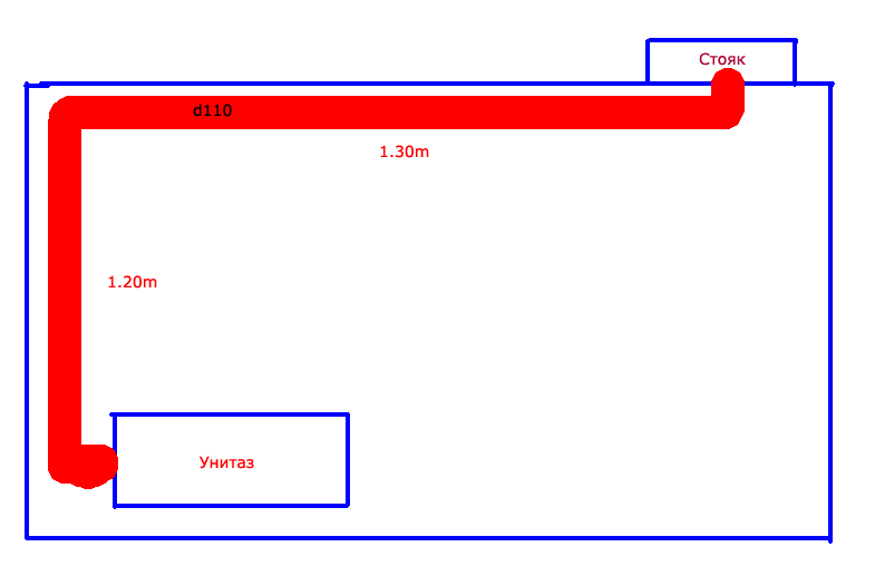

Добрый день,
хочу сделать перепланировочку в ванной с переносом унитаза, и получается два отрезка 110 трубы где-то по 1.20м с очень небольшим уклоном (почти нулевым). Может кто делал подобный трюк, подскажите, не будет ли забиваться?
Спасибо.
С нулевым уклоном забиваться будет обязательно.
Найдите уклон 1 см. на метр погонный.

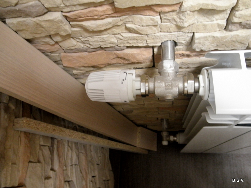

Поясніть будь-ласка новачку це фото
Як зробити так щоб термоголовка радіаторного клапану (кутового) розміщувалась вздовж осі радіатора, а не перпендикулярно їй?
Потрібен спеціальний клапан типу Герц TS-90 чи це можна зробити з будь-яким кутовим.
Нужен специальный клапан, у обыкновенного направление движения теплоносителя должно быть таким как указано на корпусе.
