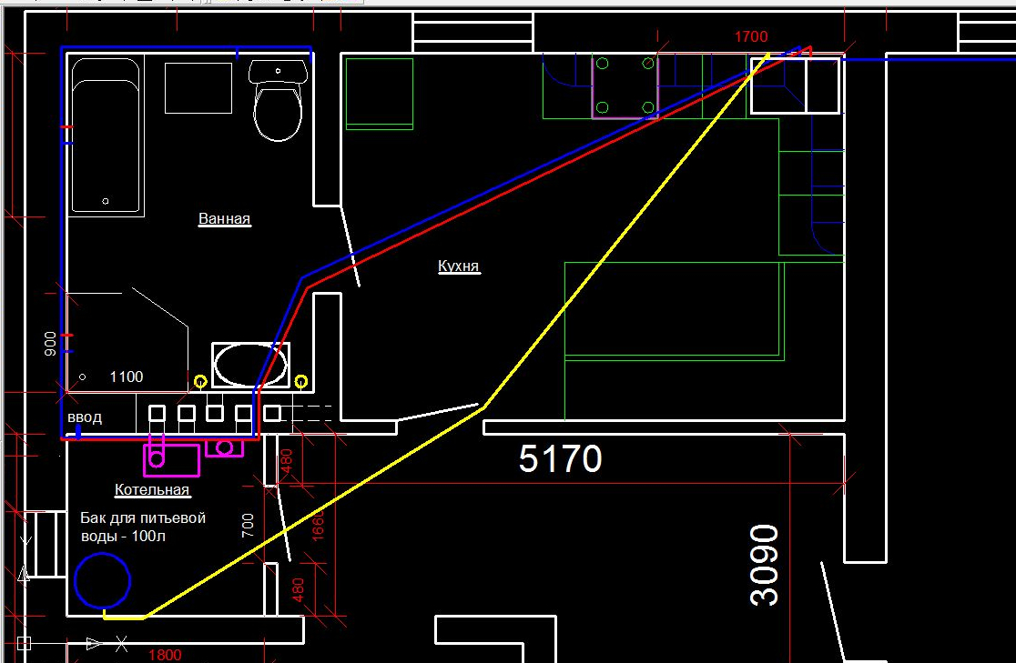

Прошу совета в вопросе реализации одной схемы.
Водоснабжение в доме для ванной и и мытья посуды будет осуществляться с колодца через ГА и реле давления. Вода жесткая - не питьевая.
Для питья и приготовления пищи, планирую в котельной поставить емкость на 100л которую буду заправлять привозной питьевой водой. От емкости в кухню проложить отдельную трубу (желтым на рисунке). В кухонной мойке будет отдельный кран специально для этой воды.
Для автоматики наверное нет смысла городить гидроаккумулятор, хотелось бы сделать просто и надежно. Поставить только насос и реле давления.
Подскажите как правильно теперь реализовать такую схему подключения, чтоб при открытии крана шла вода небольшим напором и какой насос и реле порекомендуете?
Заранее спасибо.

А зачем привозная вода и все эти сложности - установите под кухонную мойку установку обратного осмоса - для питья и пищи более чем хватит...
а может ну ее эту возню с водой с баком, а просто под мойку поставить обратный осмос, глядишь и окупится скоро и возни нет. delta-term.com/product/filtr-obratnyj-osmos-ro-5/
И течет помаленьку и для пищи и питья хватает.
Ой Муравский первый.
...установите под кухонную мойку установку обратного осмоса
Этот вариант я рассматривал, но жена начиталась в инете что осмос на 100% не очищает и что вода после осмоса - мертвая и детям ее не рекомендуют давать и т.д. и т.п. Еще обязательный анализ воды нужен и кучу фильтров предварительной очистки.
К тому же вода с колодца очень не питьевая и по улице ходят слухи что в воде присутствуют примеси ртути и всякой гадости. Жена даже из-за такой воды по началу не хотела жить в будущем доме.
В общем как то нехорошее сложилось впечатление обовсем этом.
А привозную можно покупать и возить своей машиной - уже есть испытанные и подходящие для организма источники.
Или может осмос всетаки не такой страшный? Просто не хочется рисковать своим здоровьем.
вы анализ той привозной воды делали?
омсмос с минерализатором-отличный вариант...
