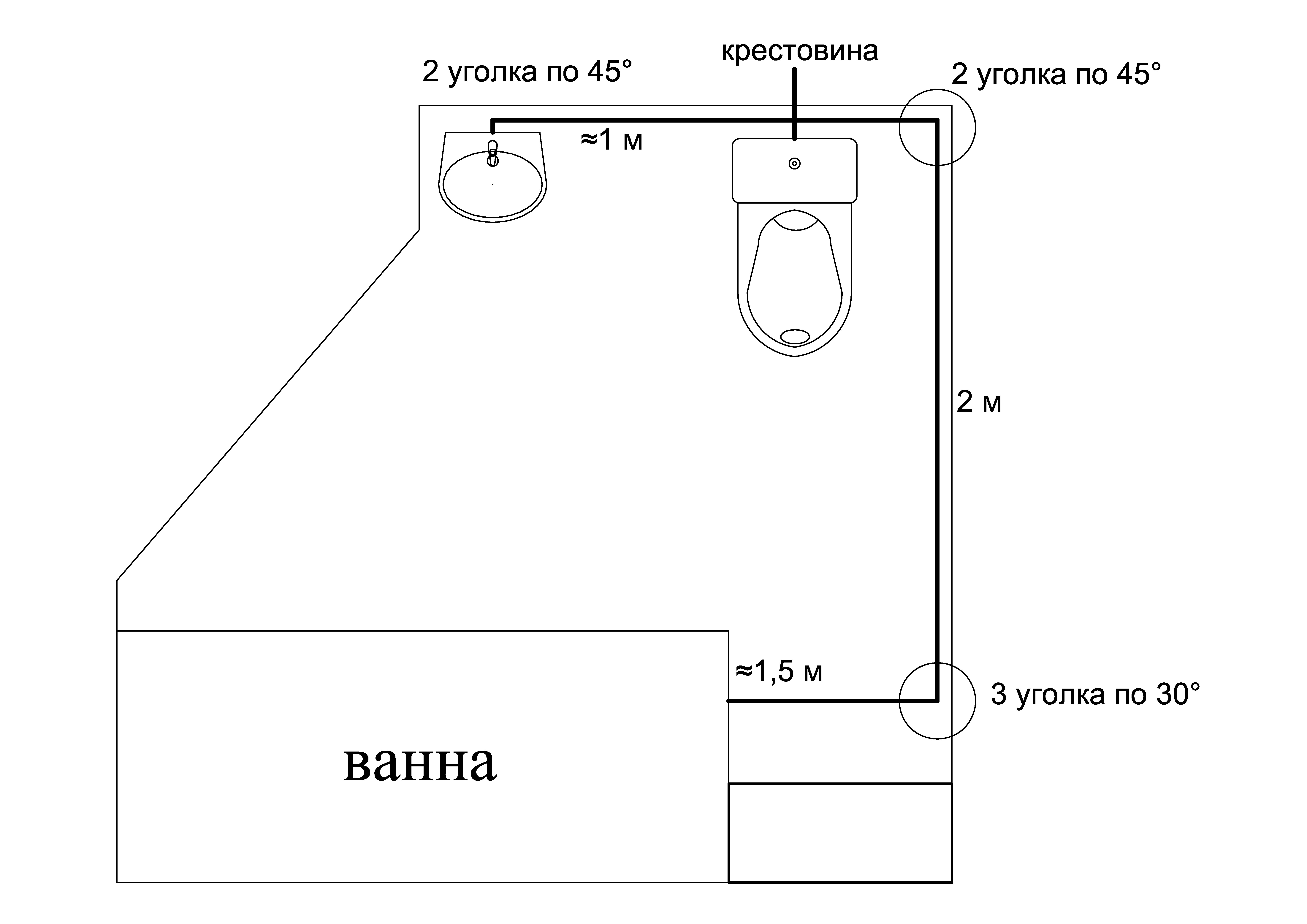

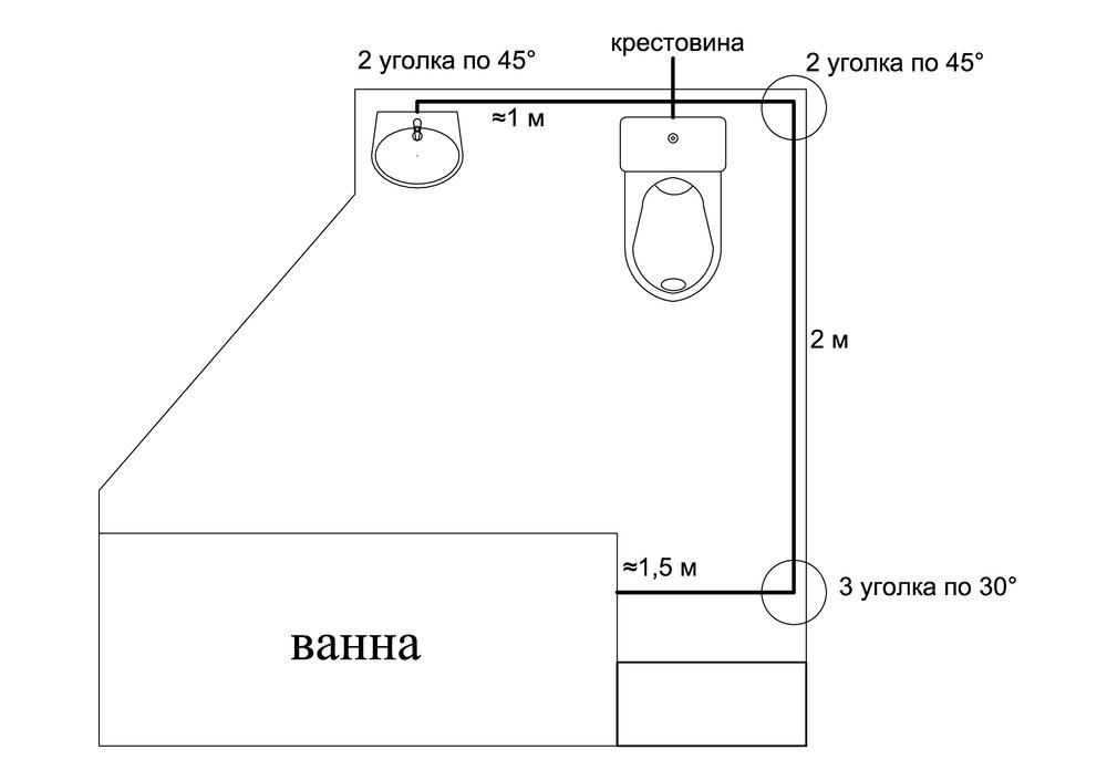

Подскажите пож-та, правильно ли сформированы на рисунке углы канализации ?
Сейчас всё сделано одними уголками по 90 градусов.
Благодарю !

Подскажите пож-та, правильно ли сформированы углы канализации ?
На рисунке - правильно.

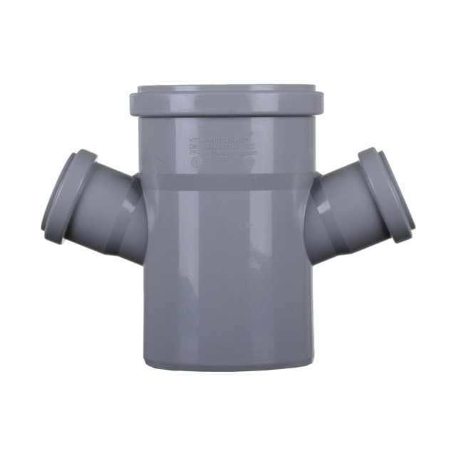

От ванны и умывальника идет 50 труба, какую крестовину лучше использовать 110х50х50 или 110х110х110 и соединять с 50 трубой через редукцию ?
Если найдёте 110х50х50, то выложите, пожалуйста, фото.
Ошибся в написании цифр или чём-то другом ?
Она ?
Она ?
Согласно продаванской логике - она.
Как по мне - на фото 50*100*50.
Ну, да ладно.
Я бы делал через редукцию, пожалуй.
Но зависит от пространства для размещения.
Ну, да ладно.
Не понятно, почему на всех сайтах пишется как писал я выше :unknown:
Пространство вроде есть. Какие-то серьезные отличия есть, если делать с редукцией и без неё ?
Мне тоже непонятно.
Видать, так принято.
Есть - редукция не должна быть в нижней части оси соединяемых труб.
