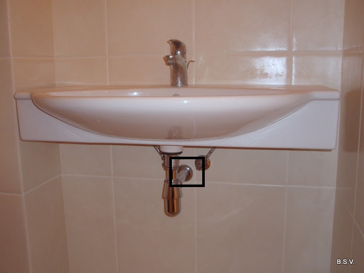

Доброго времени суток!
Подскажите пож-та, (на картинке отметил место) какой обычно отвод ставят 90 гр. или 2 по 45 ?
Благодарю !

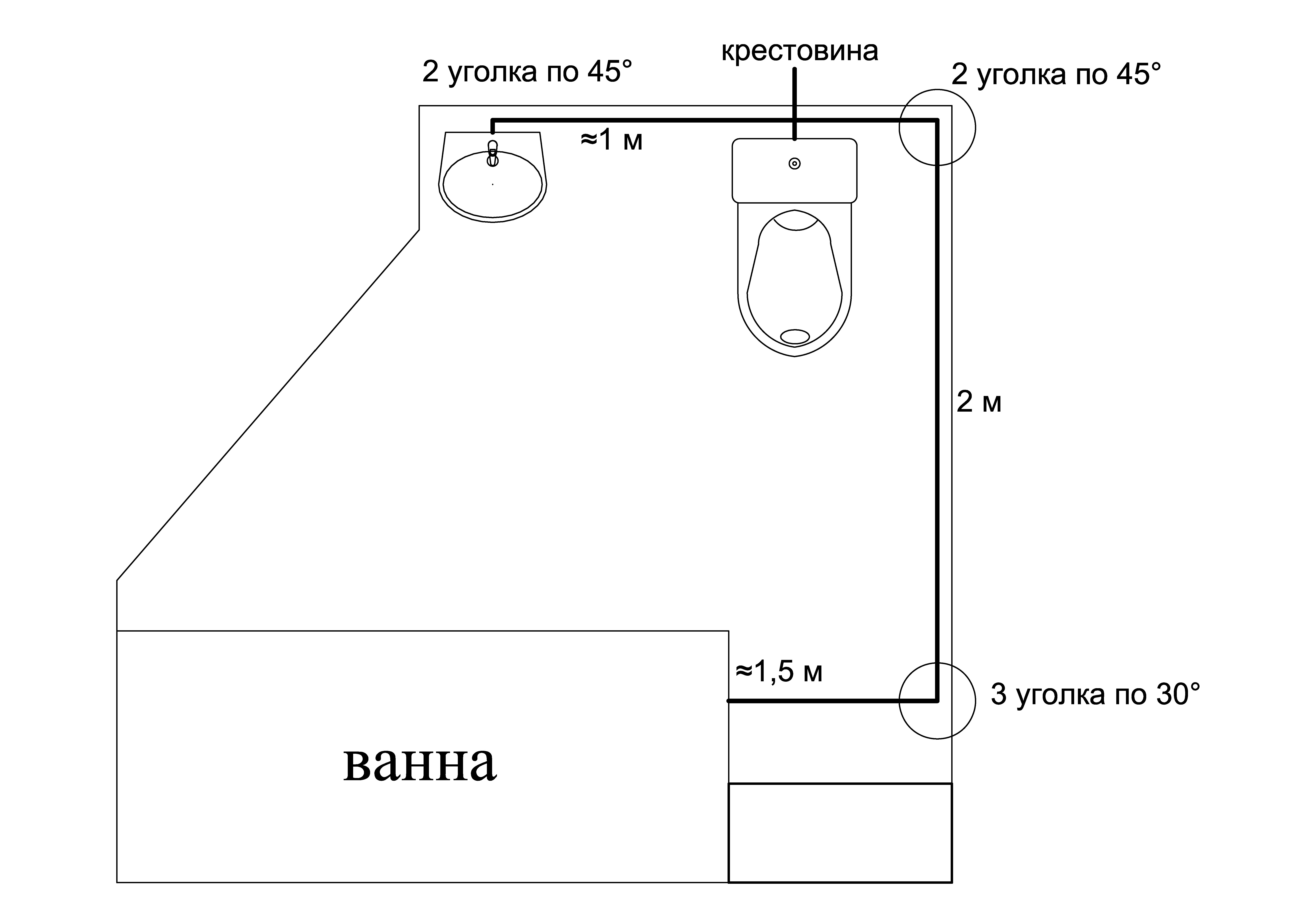

Подскажите пож-та, по внутренней канализации Wavin, так ли она сильно отличается по качеству от Ostendorf'a ? По цене получается в 3 раза дороже. Если финансы позволяют, то брать Wavin, если нет, то Ostendorf ?
Благодарю !
Вавин однозначно лучше.

Труба Ø40 – 500 мм
Труба Ø50 – 2000 мм + 2000 + 2000 + 1000
Труба Ø100 – 750 мм
Крестовина 100/100/100 – 1 шт.
Редукция 50/40 – 2 шт.
Редукция 50/100 – 3 шт.
Отвод 30 ̊ Ø50 - 3 шт.
Отвод 45 ̊ Ø50 - 4 шт.
Отвод 90 ̊ Ø50 - 1 шт.
Отвод 22 ̊ Ø100 - 2 шт.
Отвод 45 ̊ Ø100 - 5 шт.
Тройник 45 ̊ Ø50/50 - 1 шт.

На фото крестовина с углами в 90*, у Wavin'a крестовины идут с 67*, т.к. трубы по сторонам идут параллельно стенам, можно ли в крестовину поставить отвод на 22*, ничего криминального в таком расположение не будет ?
Благодарю !
Ну так поставьте крестовину другого производителя, а отводы можно ставить, главное чтоб это все спряталось.
Из тех производителей, о кот. тут хорошо отзываются, в каталогах все крестовины с 67*. В месте, где крестовина, есть небольшой кусочек (где-то 0,5м х 0,5м) перекрытия выходящего в вент. шахту, на нём экопластовская канализация поместилась и из "стены" торчит только отвод под унитаз.
