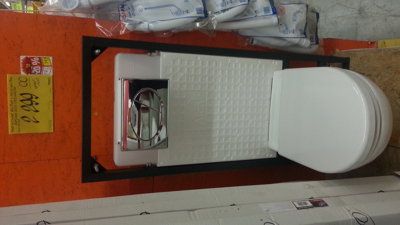

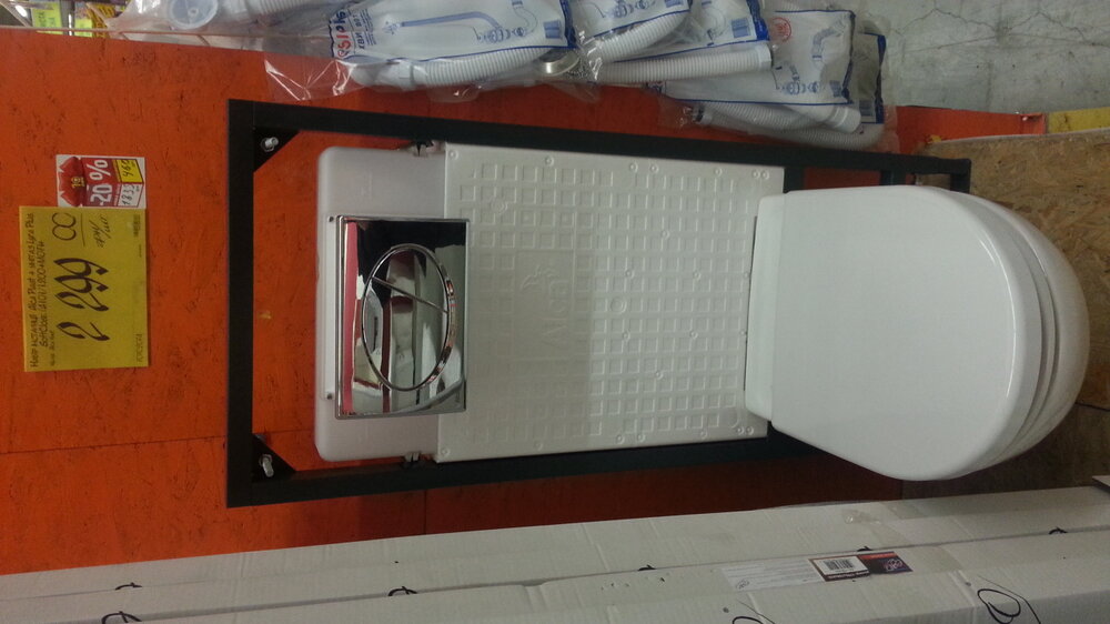

Я вот смотрю, что инсталляции поголовно ставят только мордатые бренды: Grohe, Geberit, Viega... Чем плохи дешевые варианты? Сегодня в Герегацентре увидел вроде неплохой вариант, как для обывателя. За такую цену и унитаз Jika и крышка softclose. Можно брать или...?
