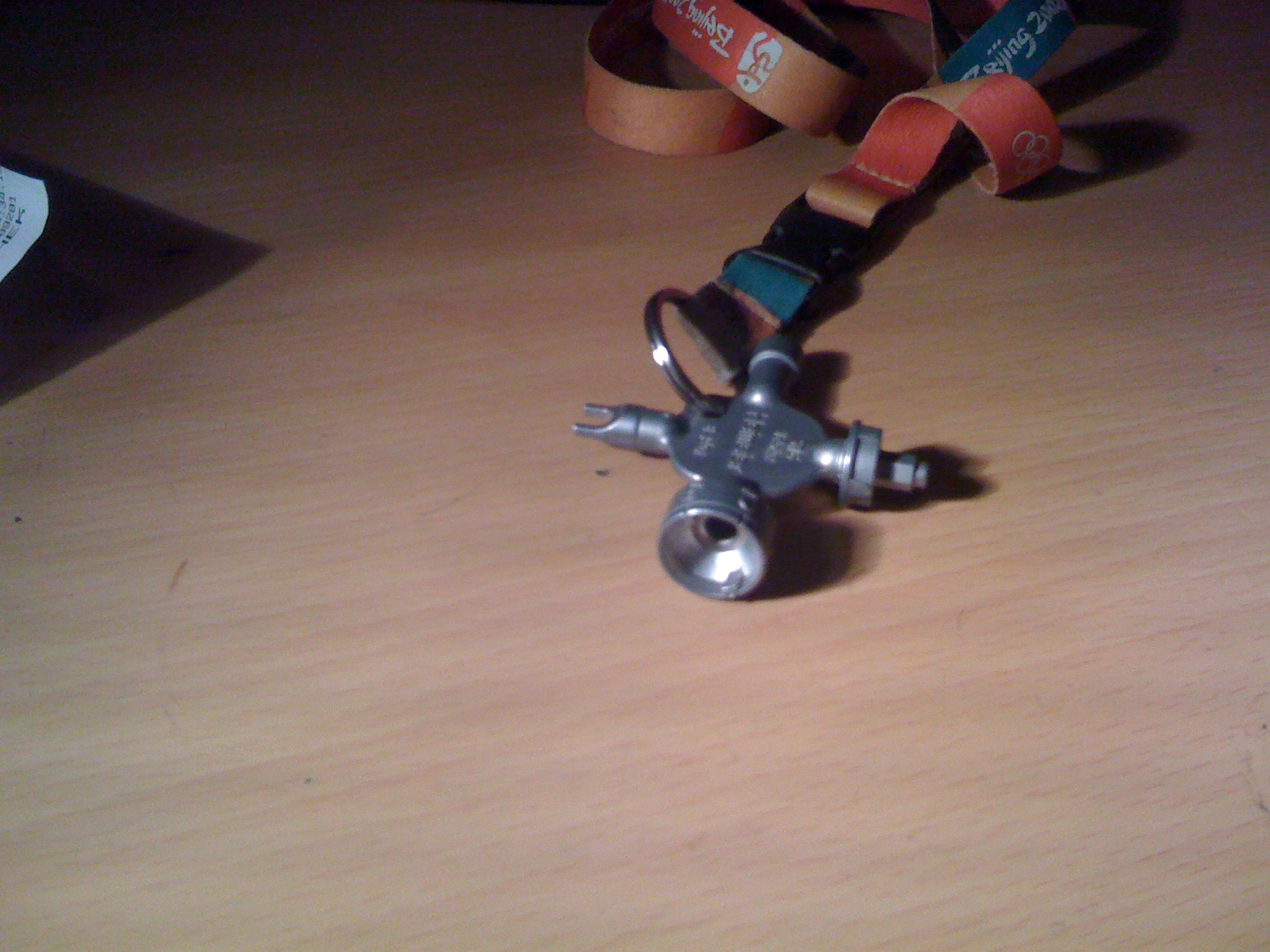

А для этого и ключик специальный есть.
Просто поставьте на 6
Та давно уже купил. Хоновел, около 100 грн.
