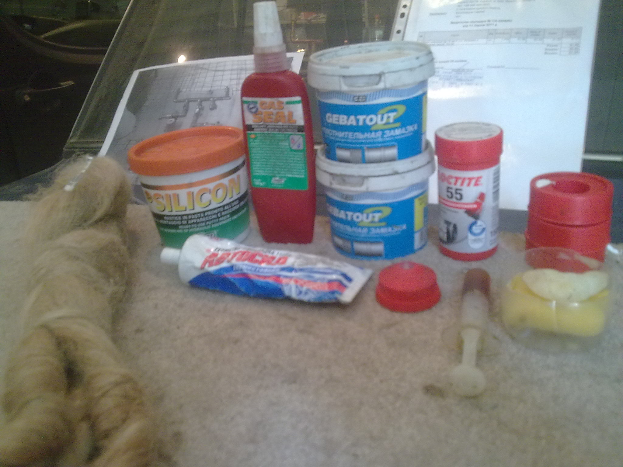

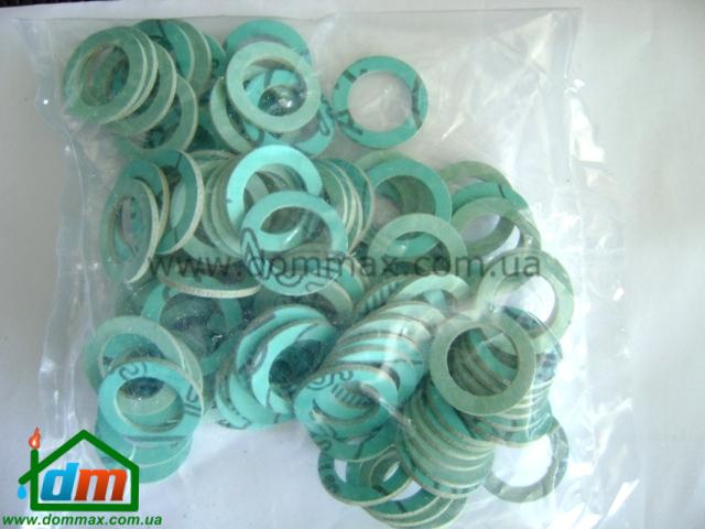

Народ, для уплотнения узлов с накидными гайками, медь, пользовался такими прокладками, но они довольно быстро начинают подкапывать, где возможно, меняю на резину или силикон. Может есть и другие варианты?:unknown:
хорошенько подтянуть. Это не резина, слабое подтягивание не катит, но зато они на долго в отличии от силикона и резины.
У серьезных производителей или вобще беспрокладочные соединения или никакой резины, только прокладки как на вашем фото
Я эти прокладки мажу с двух сторон, вечная прокладка выходит.
Банка слева (силикон).
Покупал Святошинская 1

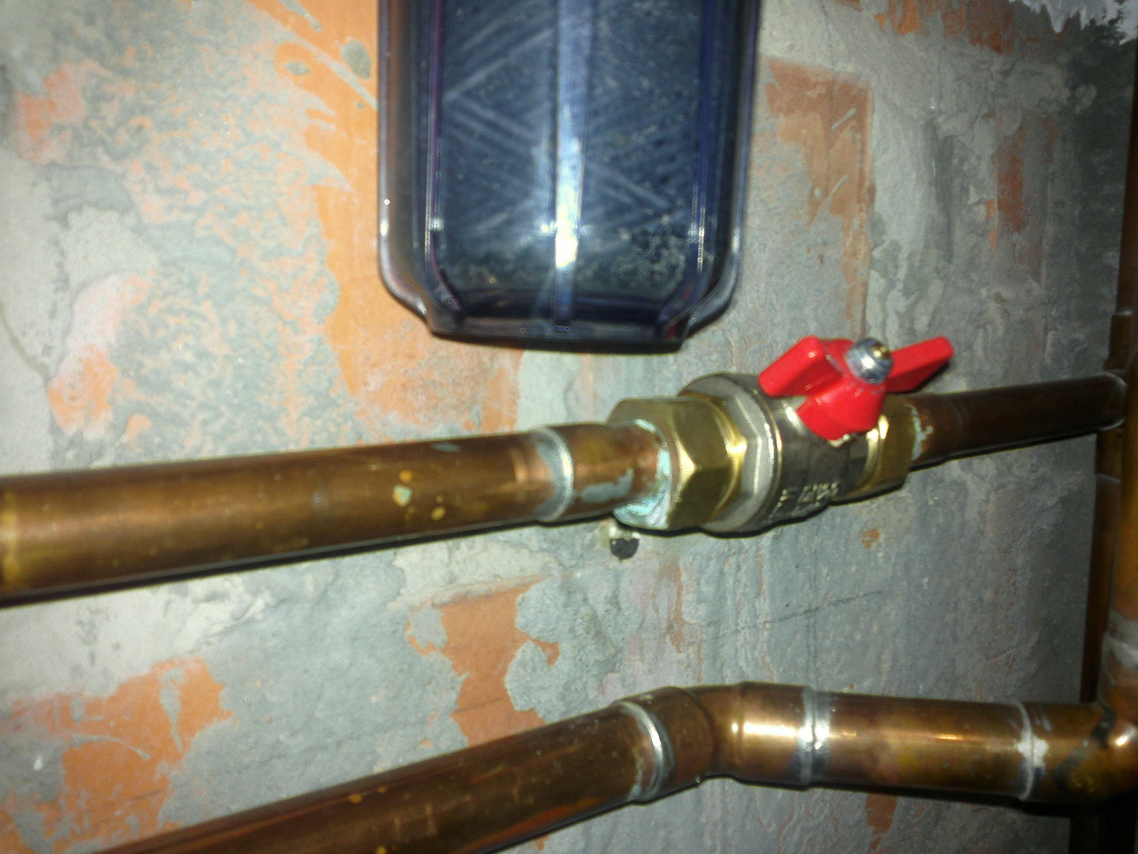

мазать плоскости, бесполезно, они насквозь мокнут, при откручивании гайки, слезают по частям, как промокашка. Ради эксперимента замачивал в ТАД17, простояли на месяц больше, потом та-же фигня. Затягиваю нормально. вот свежее фото.:(
Мои не мокнут, потому и мажу.
При откручивании гаек желательно прокладки менять, это как перчатки у хирургов, второй раз не используют. Можно, но не нужно.
так и делаю.
