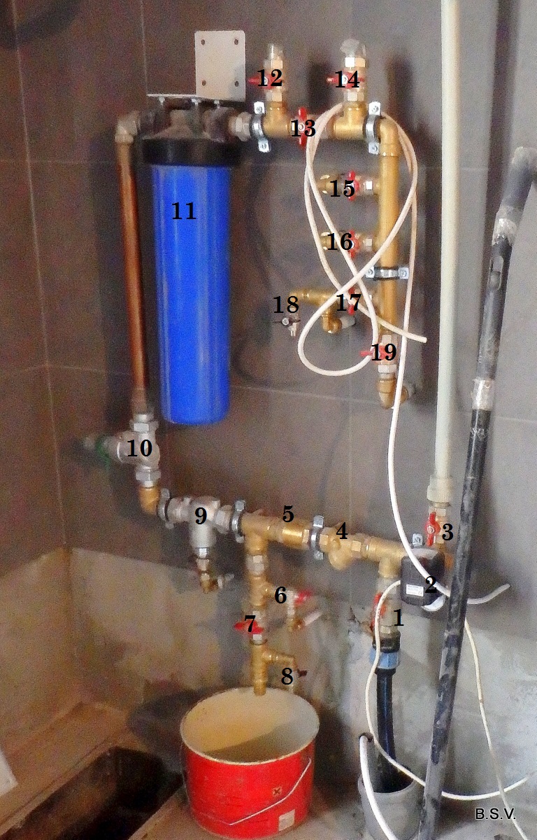

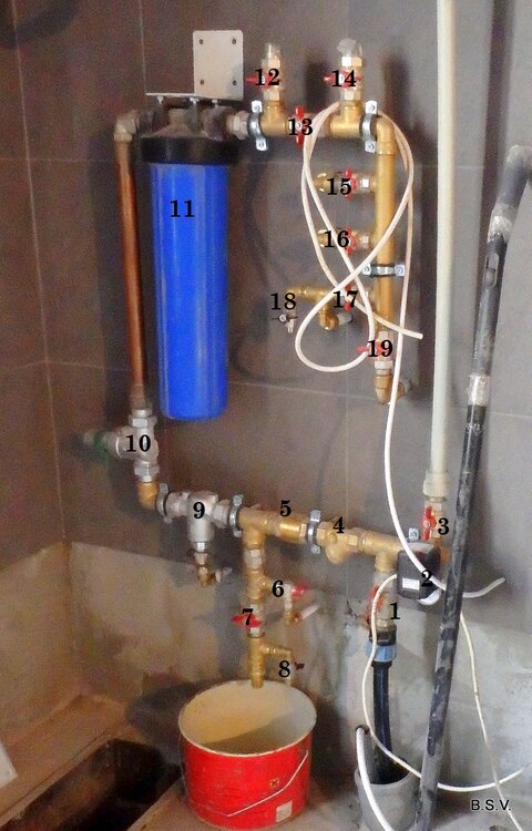

Схемку не нарисуете!!!
1.входной кран
2.автоматика
3.кран на гидроаккумуляторы
4.фильтр косой
5. обратный клапан
6. кран воды в гараж для помывки авто
7.кран ХВС на бассейн.
8.кран для подключения компрессора для выдувки трубопровода бассейна на зимнее время.
9.Промывной фильтр (пока без манометров)
10.редуктор давления (пока без манометра)
11.Биг Блу
12. кран на систему химочистки
13.байпас
14.кран из системы химической очистки.
15.ХВС второй этаж
16.ХВС первый этаж
17. ХВС барбекю
18. кран подключения компрессора для выдувки трубопровода барбекю на зимнее время.
19.ХВС на бойлер косвенного нагрева.

Кран из скважины перед реле давления лишний, его нада ставить перед фильтром грубой очистки.
Считаю нужным его ставить именно в том месте, где ставлю.
Спорить не намерен:beer:

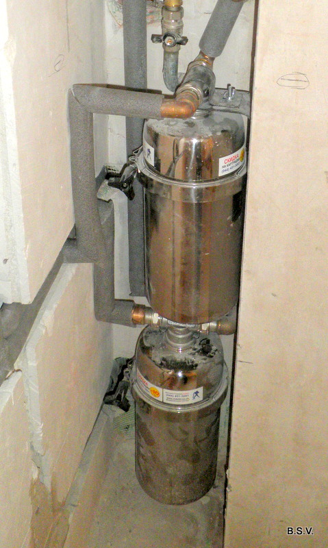

Из нержавейки магистральные фильтры никто не ставит (а то не попадались фотки..) ? почему ?
ставлять! В B.S.V. бачив фото!
на однокімнатну на 5 поверсі! що порадите?
який розмір різьби для підключення компресора?
1.обыкновенный 10 дюймовый катриджный или промывной.
2. 1/2"
Нужно место и деньги (стоят они недешево)

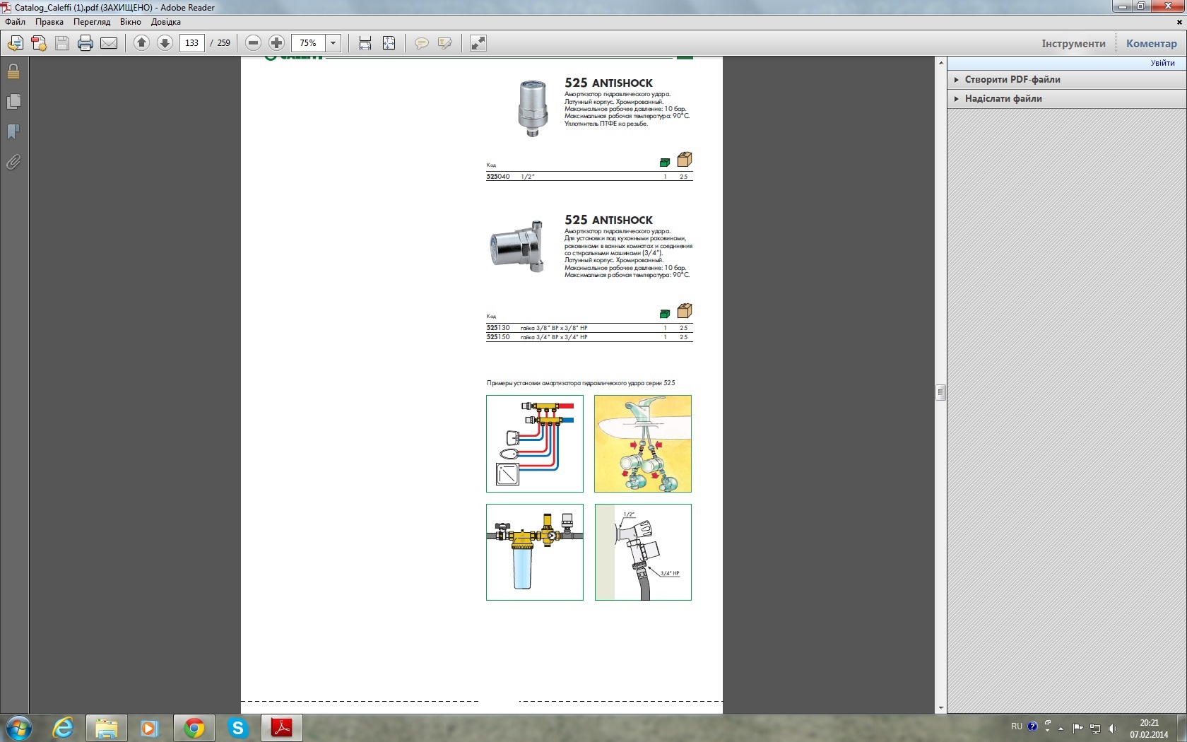

Caleffi 525040 Антишок - Амортизатор гидравлического удара.
Не могу сообразить, где его ставить согласно левого нижнего рисунка.
3. Да и 966 грн. за штуку многова-то будет, если почти за эти же деньги можно взять два достойных "Caleffi" (модель 535040 по 540 грн. на "Леоне" или по 500 грн. на Юности, но есть риск контрафакта или проблем с гарантией) с возможностью вертикального монтажа.
По логке вещей - от ввода перед редуктором давления, так как прозрачная колба фильтра уже должна быть защищена от высокого давления самим редуктором, а редуктор - защищен амортизатором от гидроударов.

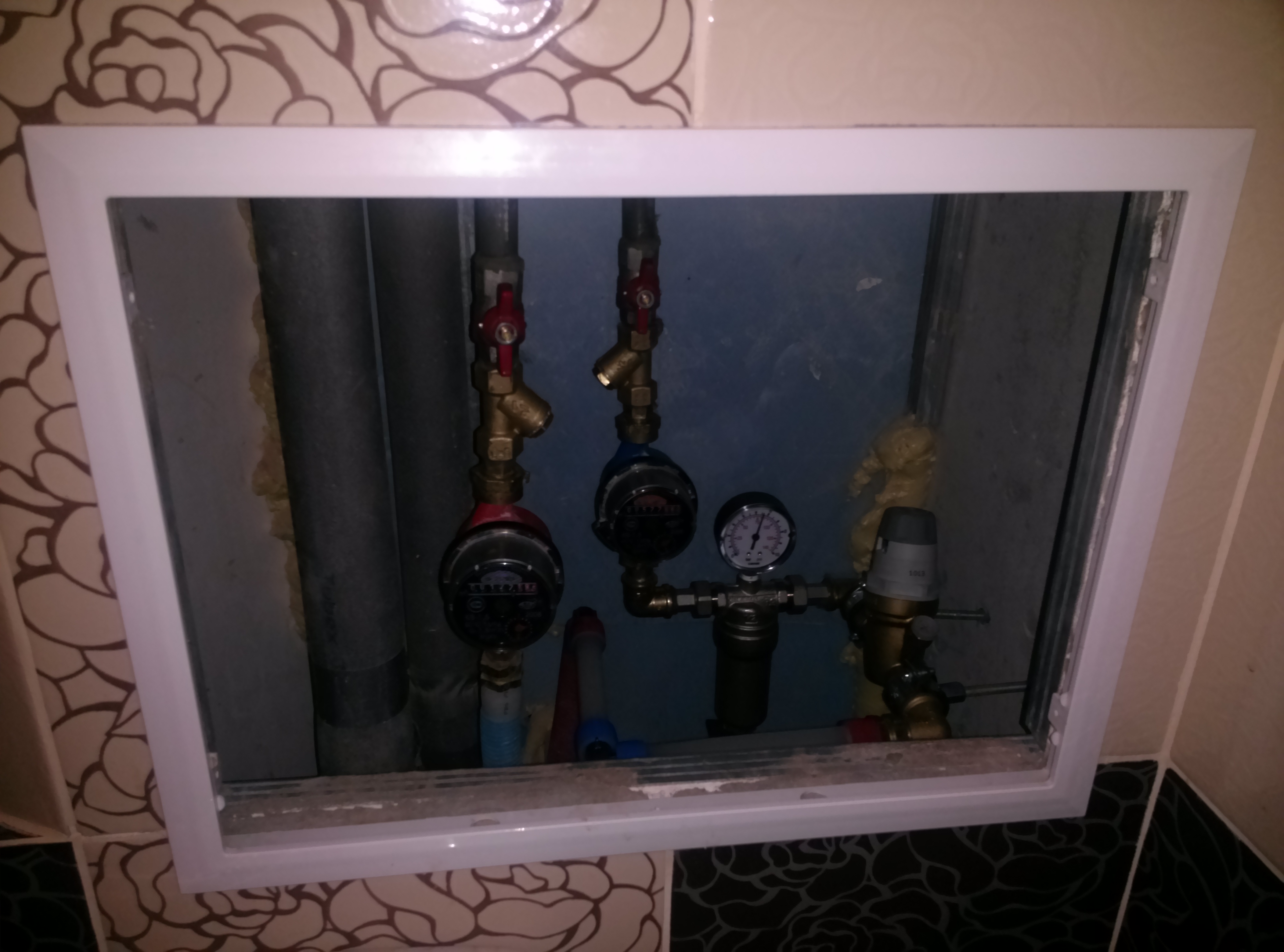

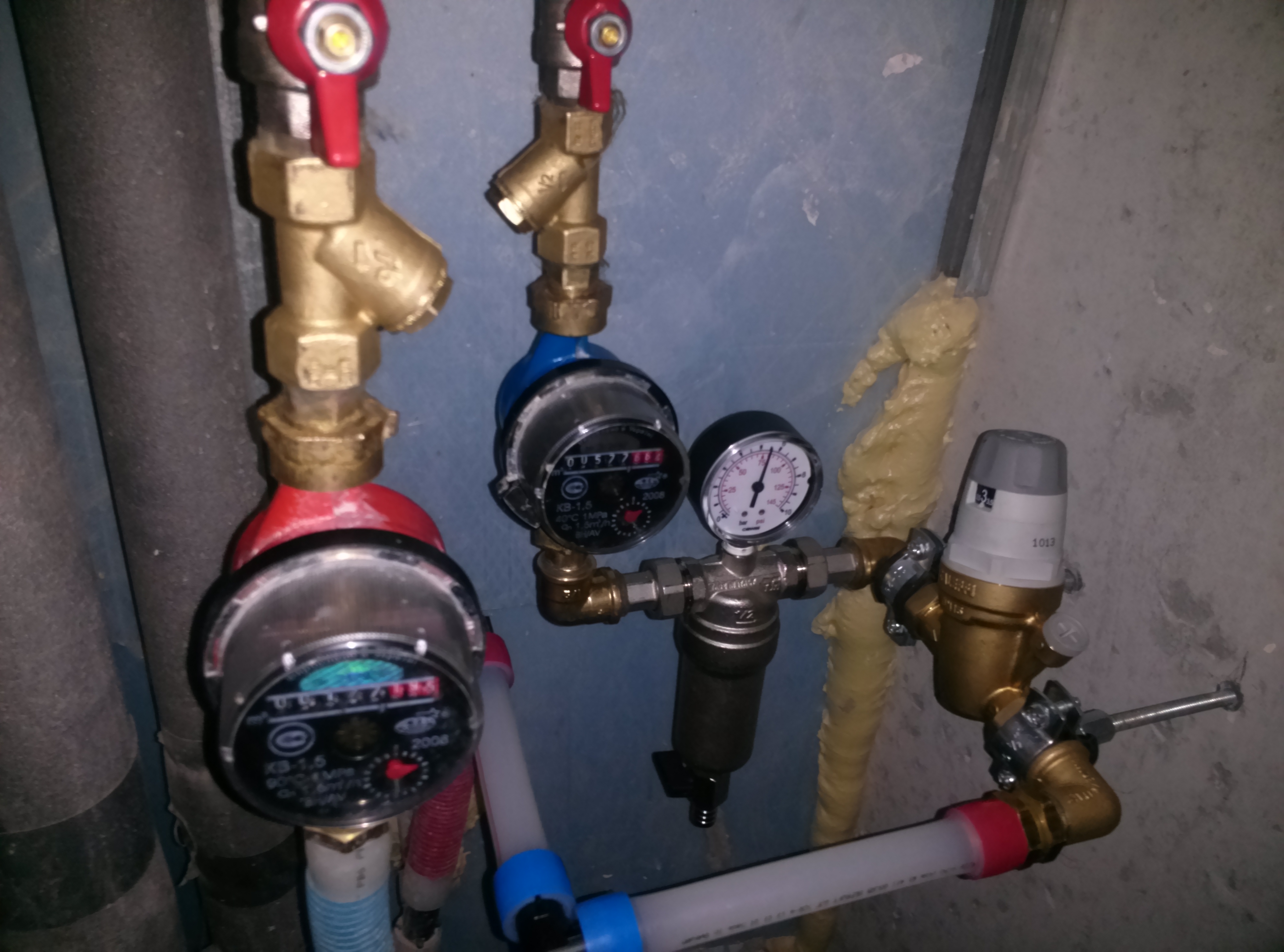

Недавно в этой теме меня мучали муки выбора редуктора понижающего давление и его установка. В итоге решил купить хороший редуктор Caleffi 535040 и самопромывной фильтр перед ним: 3130 Фильтр самоочищающийся для горячей воды TIEMME. Также поменял шаровые краны на новые усиленные и магистальные фильтра на тоже хорошие
У меня 2 санузла, 25-ти этажный дом. Поставил редуктор только на ХВ где стиралка, бойлер, питьевой фильтр.
Зачем я это сделал? За неделю до этого в час ночи порвало на две части мой китайский шаровый кран от строителей. 30 минут!!!! Я практически чудом с помощью подручных труб удерживал воду от всеобщего потопа. Но все равно вода с 13-ого этажа дошла до 6-этого. Грустно стало что раньше не поменял краны:(
На остальных стояках пока редуктор не ставил. внизу фото установки.

1.входной кран
2.автоматика
4.фильтр косой
5. обратный клапан
11.Биг Блу
13.байпас
15.ХВС второй этаж
16.ХВС первый этаж
17. ХВС барбекю
Байпасом вы кран называете?
Предыдущее сообщение - это цитирование сообщения с другого форума.
В представительство звонил его автор.
