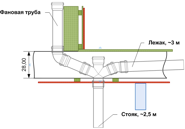

Попутный вопрос - если канализация диаметром 100мм, то можно ли сделать фановую трубу диаметром 50мм?
Смотря для каких целей.. Если для целей вентиляции септика, то лучше 110 оставить, если просто для ликвидации вакуума в системе, то вполне хватит 50 диаметра
А если у меня из септика уже сделана вентиляционная труба 110, мне лучше и фановую в доме делать 110, или хватит 50?
Не, я понимаю, что фановая на 110 лучше, но, курва, есть неудобства с её установкой.
Есть ещё один вариант, но при нём стояк далековато смещается.
Или делать первый и не мудрствовать излишне?
Если фановая труба для вентиляции септика, то исходя из своего личного опыта, сделал бы так и нивкоем случае как в первом варианте. Сейчас у меня сделано как Ваш первый вариант, зимой там вечно конденсат и стена возле лежака фановой трубы мокрая, даже плесень появилась ( в вашем случае такое скорее не грозит, т.к., как понимаю, это санузел на втором этаже) и главное, из-за двух углов в 90° затруднена вентиляция септика и во дворе периодически слышен запах от септика, хотя не должен быть.
У меня из септика уже сделана вентиляционная труба (из земли торчит).
Вроде бы, по правилам, и фановая труба канализации в доме должна быть 110, что заодно и обеспечивает нормальную тягу воздуха для вентиляции септика (как в умных инструкциях рассказано).
Но монтаж этой фановой трубы доставляет мне некоторые неудобства (мне пришлось изменить первоначальный вариант размещения санузла).
Толстый зелёный прямоугольник на рисунке - это стойка стропильной фермы. По этой стойке делается стена мансарды. Т.е. фановая выходит за пределы жилого помещения второго этажа (т.е. мансарды) в подкрышное пространство. Не улица, но всё же не отапливаемое.
Теоретически я могу выбросить лежак от унитаза дальше и сделать фановую без колен, но в таком случае я и "мокрую" часть канализации вывожу за пределы отапливаемого пространства, чего мне не хочется. Ну и на первом этаже стояк получается не совсем стояк, а с изрядным куском лежака (хотя при любых раскладах он у меня без колен не получается, - строители трошки прошибли с выводом трубы от септика), чтоб попасть в канализационную трубу, ведущую в септик.

Перед монтажем септика много раз читал умные инструкции по его обустройству, но к сожалению там не упоминается о правильном монтаже фановой трубы, пишут только, что должна быть и диаметром не менее 110. Сделал фановую трубу с небольшим лежаком и двумя поворотами по 90° теперь имею, то что описал выше. Если в вашем случае уже не избежать таких поворотов и лежаков, то готовьтесь к подобным проблемам (отсутствие нормальной тяги).
Тут еще и может быть такая беда, что септику снизу попросту неоткуда потянуть воздух.... Я часто сталкивался с вонищей септика при присутсвии фановой трубы, которая решалась, грубо говоря, большей дыркой внизу для сквознячку :)
В моем случае в конце фильтрационного сооружения для притока стоит труба высотой 50 см. Дальше воздух свободно проходит из фильтрационного сооружения в септик, через септик в фановый стояк, а запашок иногда присутствует, в этом виню только лежак и два колена по 90 в фановом стояке.
Странно, ведь это же воздух, причём небольшие объёмы и скорость. Почему так влияют колена?
Колена у меня неизбежны - вертикальный выход в септик "упирается" (даже лазером мерял) в балку перекрытия. Балку трогать я, естественно, не могу и не буду. Поэтому нужно коленами смещать, причем на первом этаже ещё и отводить стояк от инсталяции унитаза, т.к. и она мешает ровному стояку. В общем - сложный путь фекалий на свободу. А тут ещё и вентиляция септика проблемы может приподнести. :(
Дык фановая труба по теории должна выходить за кровлю. Что может так повредить фановой? Хотя я собирался оставить её в подкровельном пространстве, чтоб крышу не дырявить. :)

Если септик, то инструкция требует вывести фан.трубу на 0,6м выше кровли...
Кроме того, если оставить трубу, запашек, простите, тоже останется в доме..
вините вы на основании личной интуиции или рецензии специалистов?

Рецензии специалистов, а именно Ратникова. Вычитал на форуме, где он общается, его ответ по поводу поворотов фановой трубы. Также читал устройство уличного туалета с вентиляцией, там тоже не рекомендовали делать повороты вентиляционной трубы.

Все делалось по порядку от септика к дому и далее вверх. Трубы Wavin. И я жалуюсь на запах не в доме (т.е. от прохудившихся резинок), а на улице от септика.
Моё неуёмное воображение родило очередной шедевр сантехнической мысли. Жаль только, что не нашёл отводов на 20 градусов. Или крестовин на 45 градусов.
Не сильно криво будет 67 градусов + 15?

Немного странно. Фановая труба это как правило продолжение канализационной. Т.е. все повороты канализационной трубы есть поворотами фановой трубы. Сделать канашку как минимум без одного поворота нереально. Об уличном туалете не говорим.
Я тоже так ошибочно думал. А надо было в подвале разъединить канализационную и фановую трубы и вести отдельно. Всего то в полу сделал бы не одну, а две дырки для вывода труб, при этом расположение фановой трубы не меняется - идет в углу санузла и зашита коробом.
Это хорошо, когда есть варианты. У меня нет подвала, схема канализации очень простая (у меня небольшой садовый домик). Городить отдельную фановую трубу как-то даже не думал. Не распространено такое у нас. Чай не в Америке живём. :)
достаточно криво...ищите на 22 угол
а как живут люди, которые не вели 2 стояка? Ни в одних строительных нормах этого не требуется..
Чтобы минимизировать сопротивление потоку воздуха, можно поставить 2 45 угла или 3 30...
