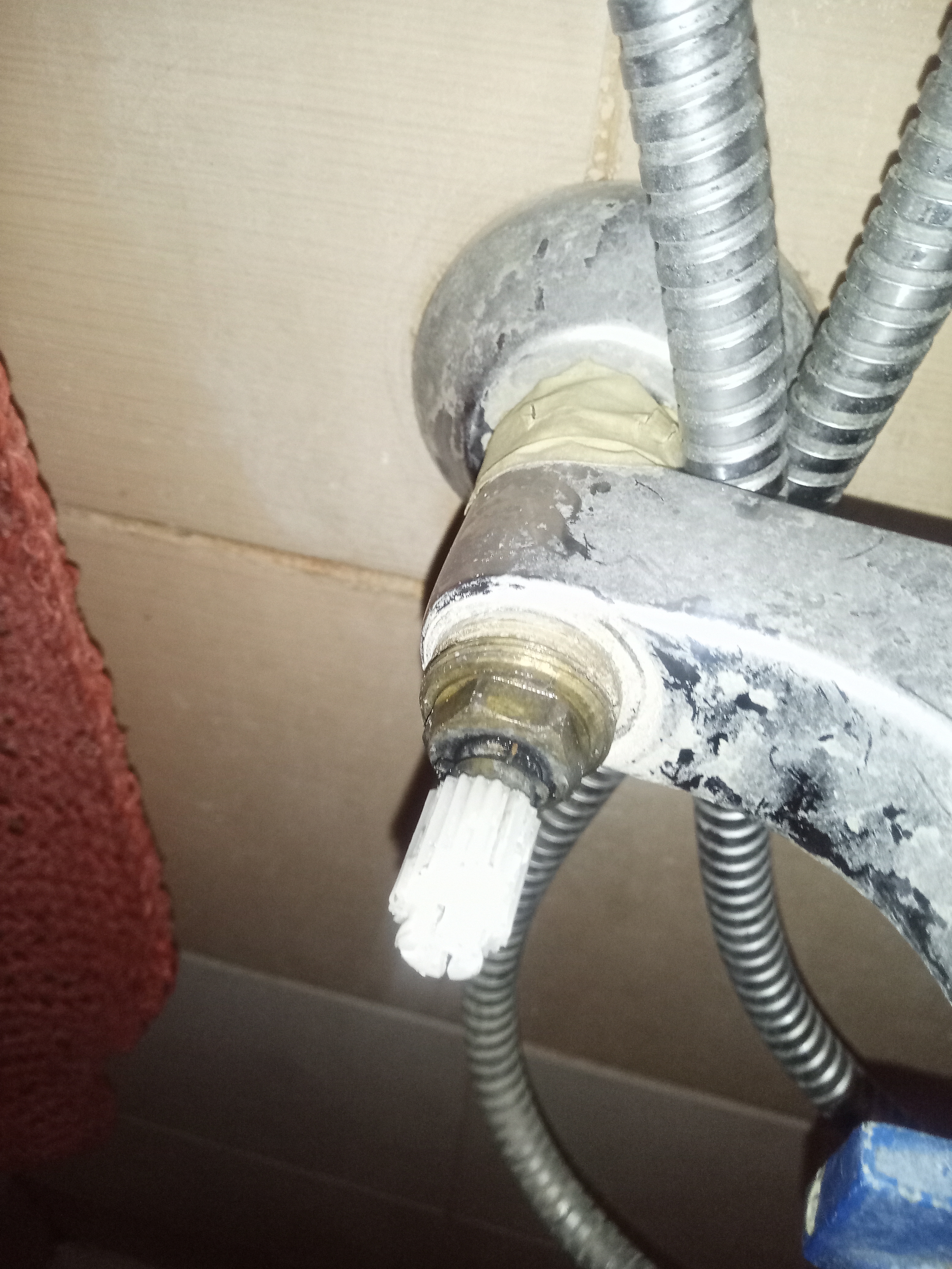

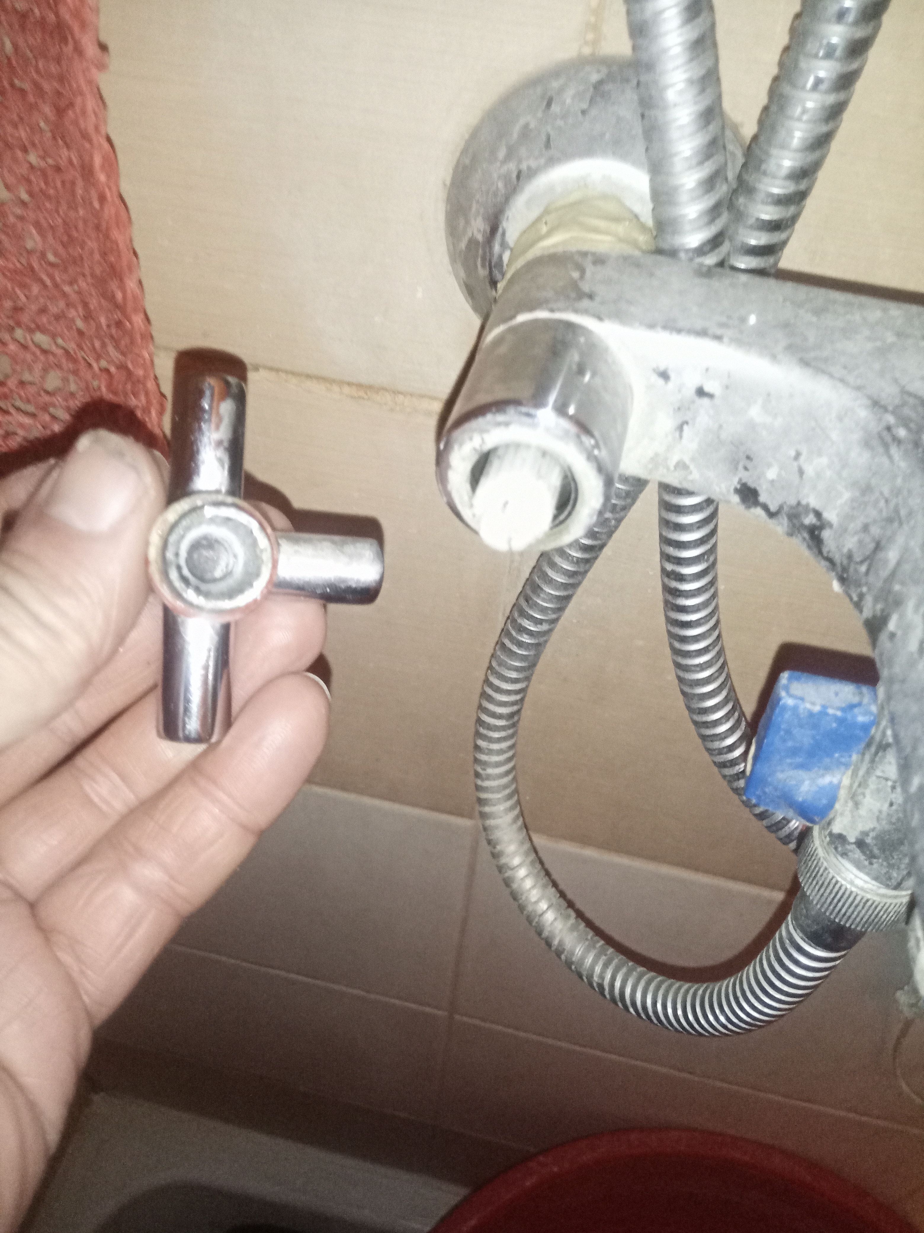

... и остался открытым вопрос, как крестовина держится на буксе?
а можно чёткое для кругозора, там нифига не понятно. получается крестовина и декор чашка одно целое и сидят на горячую на штоке буксы?

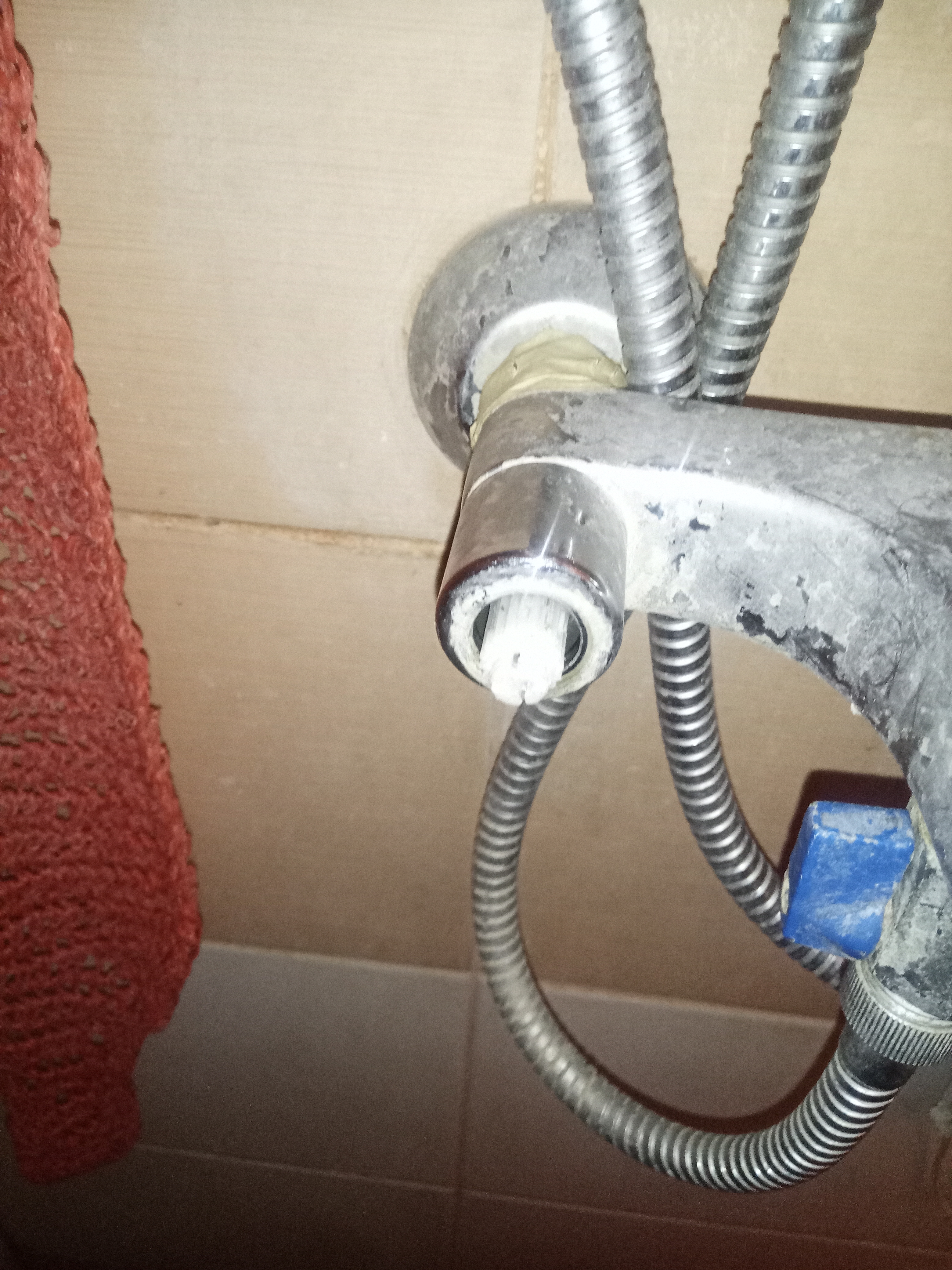

Декор-чашка (бочонок) была навинчена на буксу, но после отвинчивания не удалось подвинуть её до упора в крестовину, чтобы открылись грани под ключ.
Меня сейчас больше волнует, как выковырять обломок из тыла крестовины, чтобы можно было её одеть на новую буксу?
... вроде разобрался. крест сажается на "горячую" после того, как закручена букса и одета чашка. сразу в чашку центрируется.
там резьба м4 внутри. винт вкрутите и вперёд обратным молотком!
Так это сантехник так посадил?
х.з. впервые такое вижу. может с завода! а крестовина тупо цельная?
А можно, как для "чайника"?
Так в том то и беда, что цельная. Думал, на торце винт под пипочкой. Так нет же. Видно, посажено на этот парафин.
вкручиваете длинный винт м4, ну и бьёте-дёргаете за него через кольцевую часть пассатижей, типа бьёте обратным молотком!
Высверлить

Я ламаю декоративну чашку й потім викручую буксу. Замість неї нову буксу з новою чашкою та нову ручку.

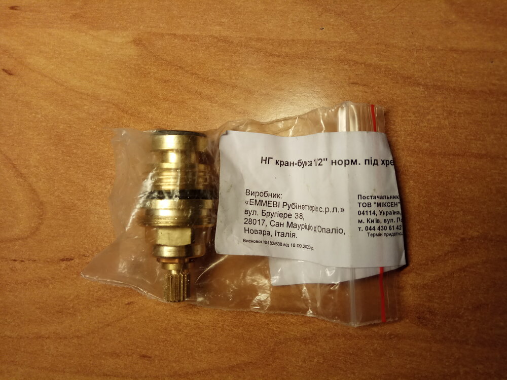

От перше з нету фото для ілюстрації
prom.ua/ua/p1349025637-kran-buksa-dlya.html?
Або: bt.rozetka.com.ua/ua/103825998/p103825998/

если старые кресты, то наверное на клей. если новые ручки брать, там винтом фиксация.
судя по фото, эти под винт.
Фото нових звісно під гвинт. Що ж за ремкомплект такий не розбірний? Як його поставити?

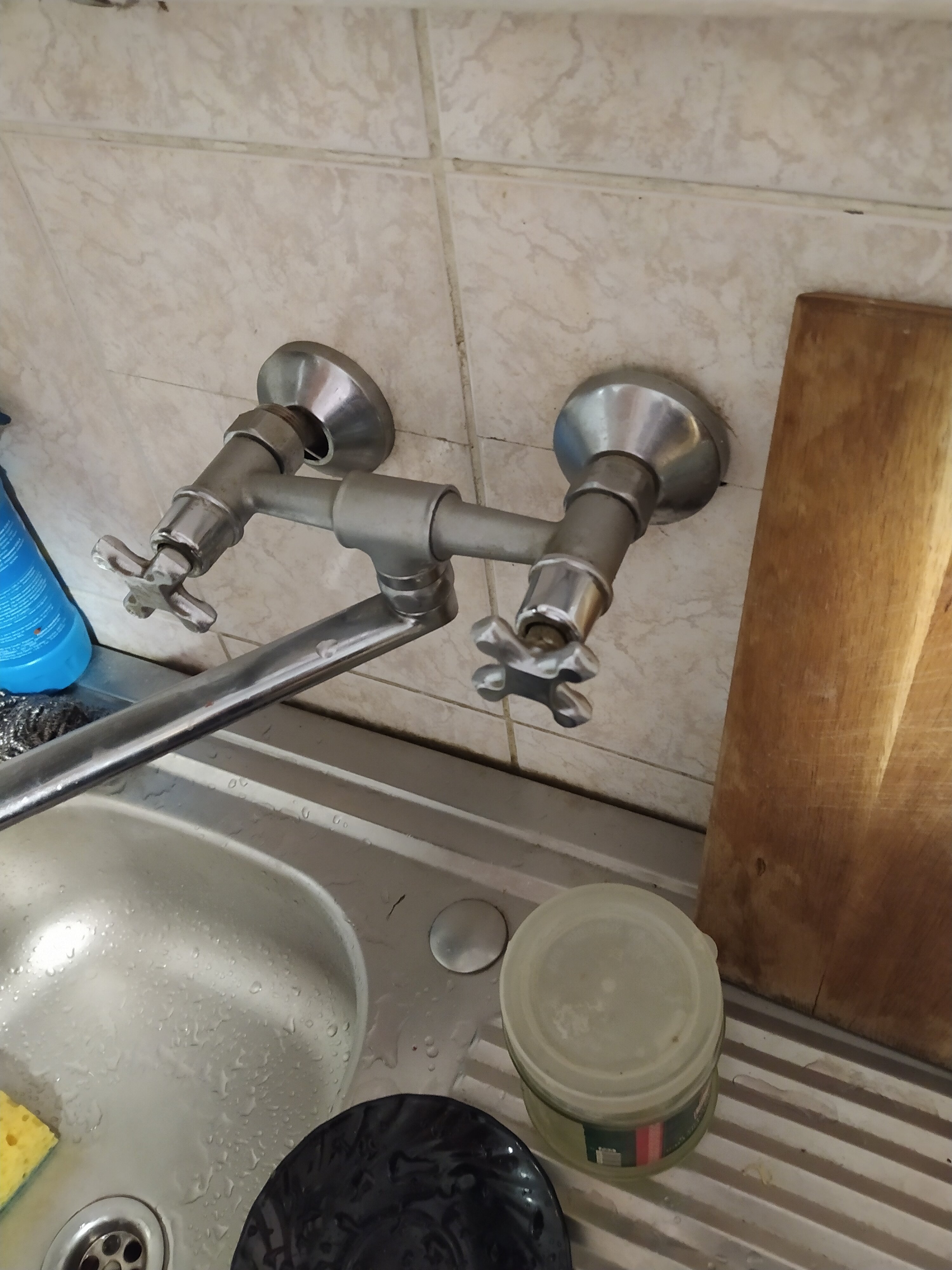

Знайшов фото змішувача з не зйомною барашкою.
Брат по нещастю.
