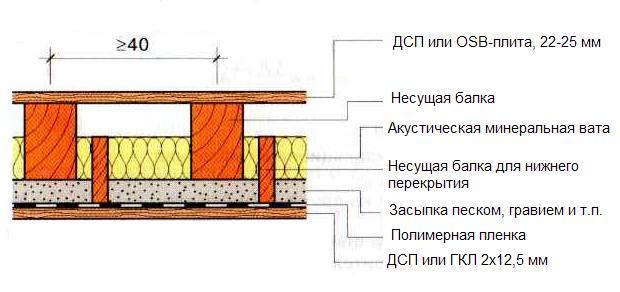

Основная проблема при организации межэтажного перекрытия - ударный шум, поскольку вся конструкция при стандартном исполнении является связанной. Посему у меня было применено следующее конструктивное решение.
Укладываются два вида деревянных балок:
1. Несущие "половые" балки (на которые крепится пол верхнего этажа)
2. Разгрузочные "потолочные" балки со смещением 1-2 см по высоте вниз на расстоянии 2 см рядом с каждой несущей балкой.
Сечение и шаг "половых" балок - по стандартным расчетным таблицам (можно даже немного занизить, поскольку нагрузка потолка и утеплителя ляжет на "потолочные" балки). "Потолочные" балки - на глаз (у меня для пролета 4м - 150*50 мм).
Далее "потолочные" балки подбиваются снизу в последовательности: пароизоляция, доска, металопрофиль, потолочный гипсокартон, шпаклевка, покраска, люстра :)
Сверху между балками засыпается перлит (он хорошо заполняет все пустоты и полностью решает проблему звукоизоляции обычного шума).
По несущим балкам организовывается пол второго этажа. У меня это было: лаги 40мм (на шуруп), плита ОСБ 12мм (на шуруп), подложка под ламинат, сам ламинат.
Можно было удешевить и сделать экологичней: сразу уложить шпунтовую половую доску 40мм (над летней кухней так и сделаю).
Про звукоизоляцию: громкую музыку с со второго этажа слышно через лестницу, коридор и двери. Ребенка прыгающего с разгона с дивана на пол слышно тоже по тому же тракту. Потолок молчит :D

Вот схемка с акустик.уа по звукоизоляции деревянного перекрытия - элегантное решение с разделёнными перекрытиями - пол и потолок жестко не связаны. Единственное пролёт далок в 1 м это недостаточно в данном случае.
Смотрел на схему - не могу понять на что опираются верхние балки, по которым идет пол верхнего этажа. :fool:
