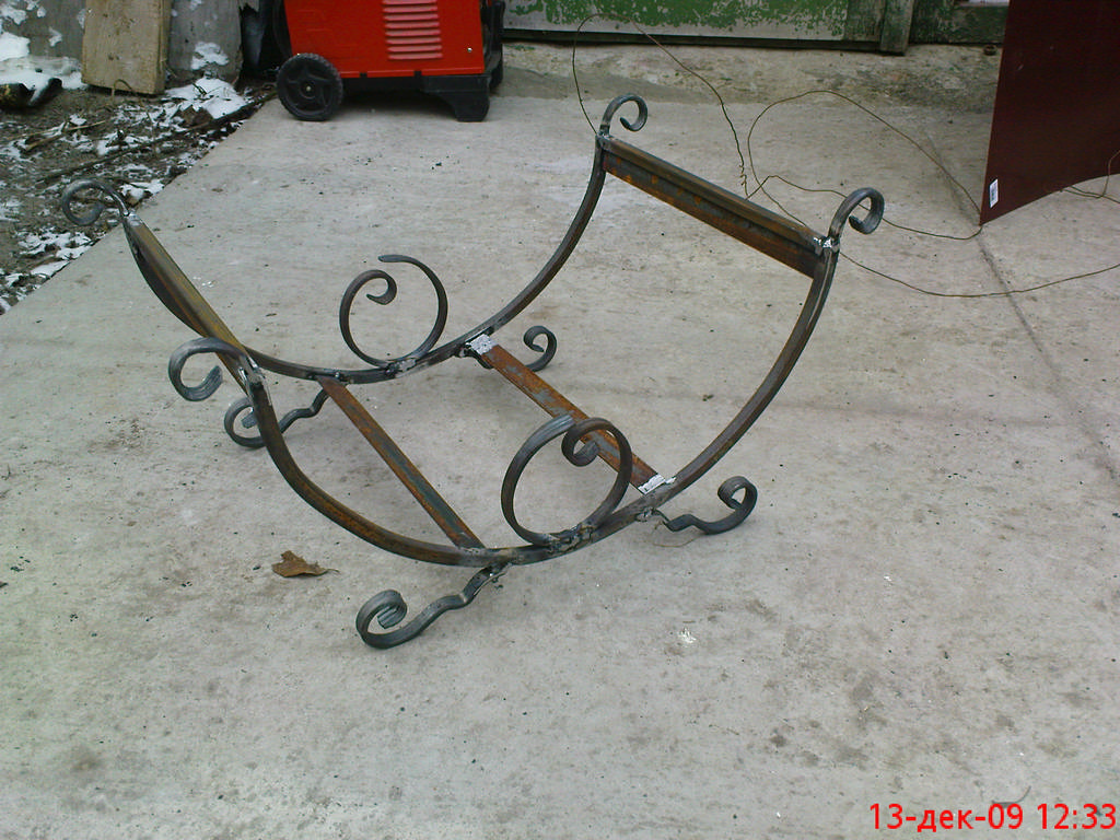

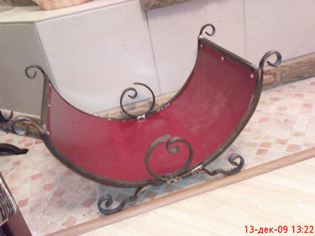

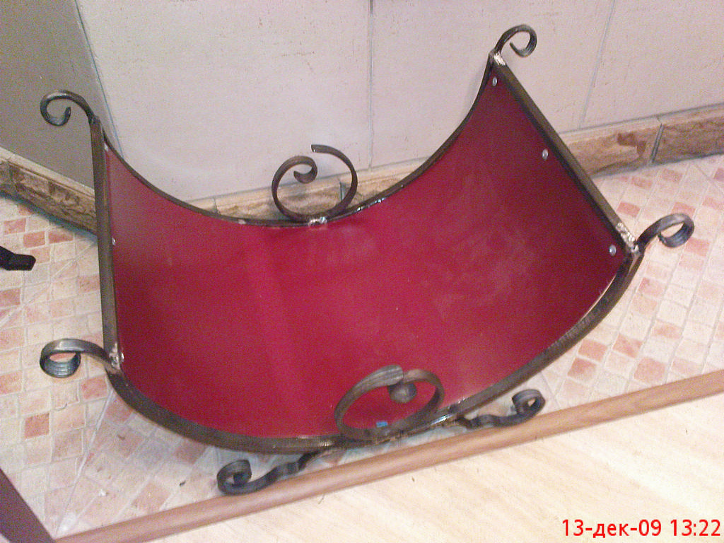

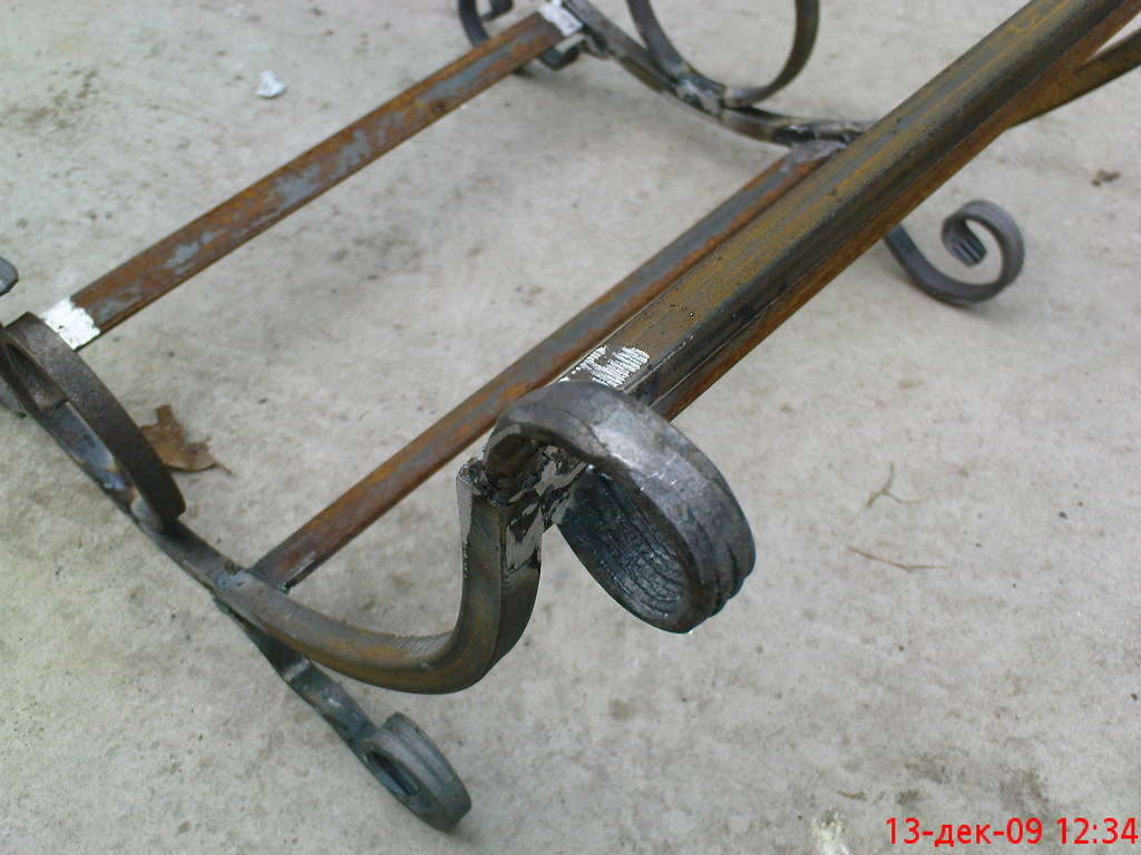

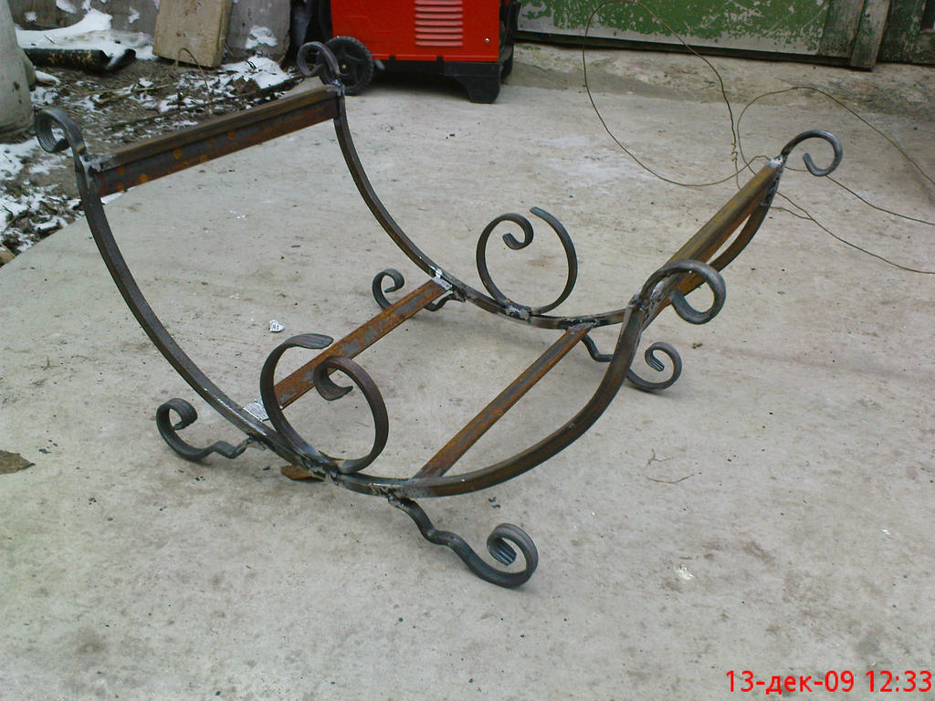

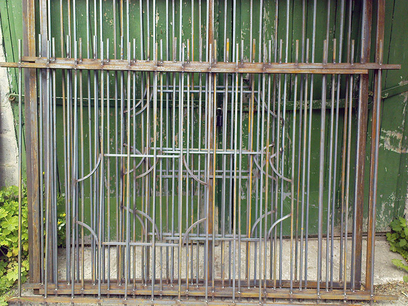

Ну и еще вдогонку. Из оставшихся материалов решили соорудить дровницу, делали уже сами, я и брат. Себестоимость изделия около 60 грн, против 450 в ЭПЦ. На работу пострачено 2.5 часа.

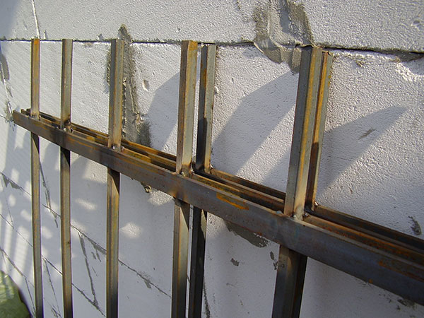

Смотрю , тут использовали в качестве несущей - квадратную трубу , а тут - полосу?
Кованные элементы attachment.php?attachmentid=35755&stc=1&thumb=1&d=1260786248в Эпицентре покупали?
Столбики вы прикручивали к фундаменту.Это в целях экономии металла? Свои трубы думаю залить в ленту.ХЗ - не сгниет через 5-10 лет?
Да, заглушки на столбики где покупали?
Грунт , перед покраской делали?
Фундамент на какую глубину заложили? Армировали ?
Немножко не угадал с профилем из которых сделал рама, сечение надо было брать больше.
Имеется ввиду квадратная труба? Какая нужна?
Квадрат стальной у вас какого сечения?

Лента для секций забора, труба для ворот и калитки.

Да, покупали в ЕПЦе.
Столбы мы заливали, а не прикручивали. Железо не гниет:), оно ржавеет,и то если есть доступ кислорода+вода, в бетоне это проблематично, хотя и есть каппилярка. Ну можете прежде чем заливать, обработать Тамаком или прокрыть каким-то гидростопом, ну и фундамент обернуть фигней какой-то типа рубероида или геомембраны..
Заглушки на базаре брали.
Грунтовали Тамаком.
Фундамент небольшой,так как был старый, мы в него см на 10 забурились и приварили к существующей армировке столбы. Общая высота получилась сантиметров 40-50. Все армировали.
Квадратную трубу брал,если память не изменяет, 40х20. Но для ворот шириной 4 метра это мало. Надо брать больше, где-то 60х20 или 60х30. Для ворот пролетом меньше покатит и сороковка.
Прут 12 мм.
С арконом дело не имею, наверно можно. Я рисовал в архикаде.

Варили - стол не горел? Вообще , по основе , на которой готовили секции забора подсказать что-нибудь можете? - материал и т.п.

Ничего особенного, сделали из лесов и накрыли фанерой со старой постройки, на нем и варили. Ну обугливается там где сварка подходит прям встык с основой, но это работе не мешало. Мы ни разу толком даже ничего не пропалили:). Единственное что посоветую, основание лучше делать ровным, хотя за уровнем все равно должен следить помошник.
самая большая, сделал слишком широкие ворота, 4 метра. Хватило бы и трех. Вследствии большой широты пришлось делать диагонали.

Не пойму - что у вас за лист в воротах? А что поликарбонат - не захотели?
Единственное что посоветую, основание лучше делать ровным.
У учетом , что секции будут где-то 3,5 на 2 м. , изготовление стола - вещь серьезная.
Из ОСБ его слепить что-ли. А если дожди зарядят?Можно , конечно, пленкой накрывать.

Хватило и этих диагоналей. Это оцинкованый покрашенный лист. Поликарбонат не захотели, через тонкий все видно, а толстый дорого стоит. Да и из соображений пожароопастности.
Зачем тратить осб на стол? Сделайте из остатков того что не нужно, или лесов и опалубки.
