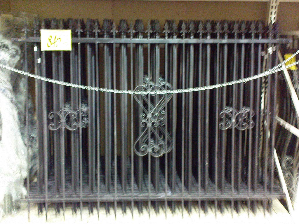

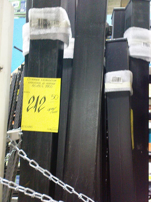

Прежде чем паниковать, надо прежде всего толком разглядеть. А потом эээммм... говорить. Во-первых в ЭПЦ-К есть несколько вариантов секций и ворот. Есть по 600 грн, 780 и дальше, с разным рисунком. Варианты эконом,стандарт и элит. Во-вторых, ничего переделывать или сваривать не надо(разве что к столбам), они готовы полностью к употреблению! Тем более, что ворота на болтах. Покрасить еще можно.
В четверг привезут как раз самые дешевые секции и калитки. Едем и смотрим собственными глазами. Вот фотки, сделал собственноручно.
Тыкните пожалуйста пальцем, что тут нужно доделывать или варить, кроме того что посадить на столбы???

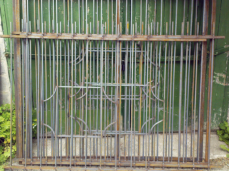

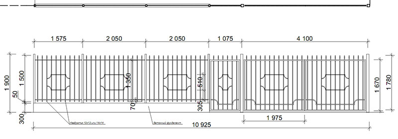

1 картинка, это второй эскиз забора.
2 картинка - то что вышло. Какчество не очень, но постараюсь чуть позже выложить получше, вместе со сметой.

DVIJOK,понятно.

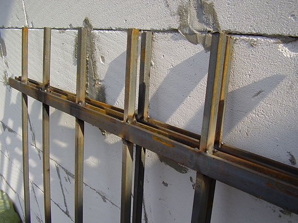

Есть несколько вопросов.Чем металл резали? По фотке плохо видно , - трубу вы не сверлили под пруты , а подваривали кусочками?
Резали обычной ручной болгаркой. Трубу не сверлили, а зачем? Наварили прут просто на внутреннюю грань и все.
А что за полоса и где вы ее использовали?

Обычная лента 20х4, накладывается на прутья с двух сторон, для их удерживания.

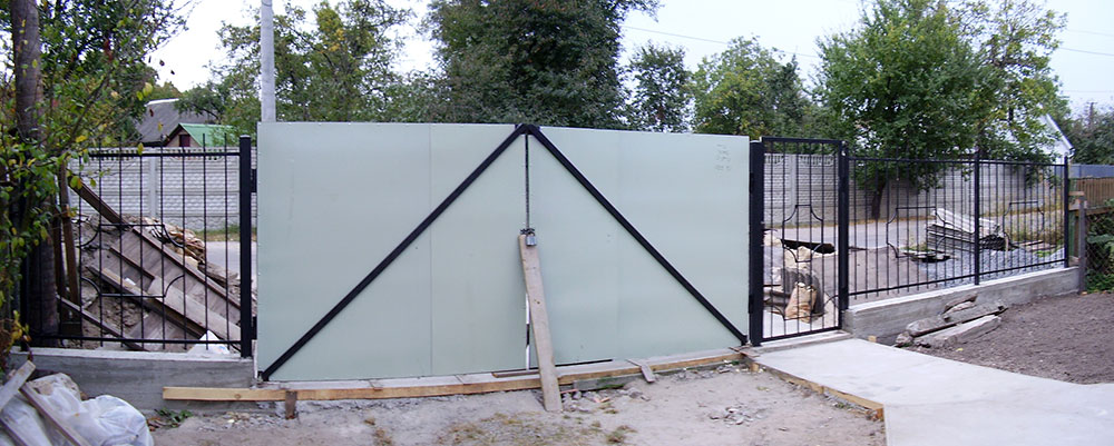

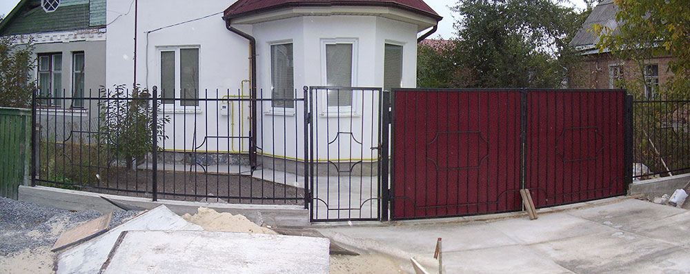

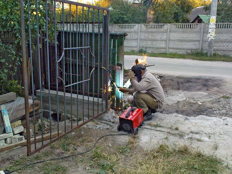

Продолжу и закончу тему. В общем забор неспешно сделан и поставлен в сумме за 3 дня. 1 день - фундамент, 2 день - столбики, 3 день - сварка.
Окончательная смета на забор - 6000 грн.

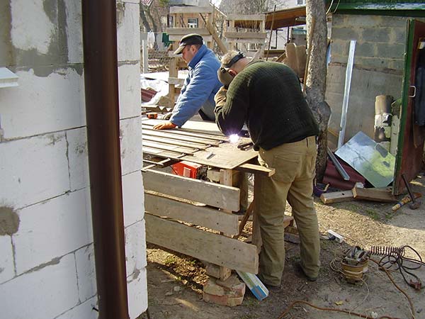

Сюда входит все что только можно - доставки, разгрузки, поездки,металл, электроды, шурупы, листы для зашивки,краска, Тамак, петли, всякая фигурная фигня, "аренда" сварочного аппарат, цемент и т.д. + расчет за работу. Варил все это дело наш большой друг.
Что в итоге вышло на фото.
Итог8-) - в результате всех действий, получили забор из металла с очень широкими воротами, высокий и достаточно простой но симпатичный, который можно обвить плетущимися растениями. И сэкономленными деньгами в размере примерно тысячи 3 так точно. Хотя, согласен с замечаниями полученными в процессе работы - можно было за эти деньги поставить забор из профлиста... но! Он бы был закрытый и со временем на нем бы появились царапины и надписи от школьников которые ходят 5 раз в неделю мимо..
Ошибки:fool: - самая большая, сделал слишком широкие ворота, 4 метра. Хватило бы и трех. Вследствии большой широты пришлось делать диагонали. Немножко не угадал с профилем из которых сделал рама, сечение надо было брать больше. Так же надо было брать столбы с большей толщиной металла.
