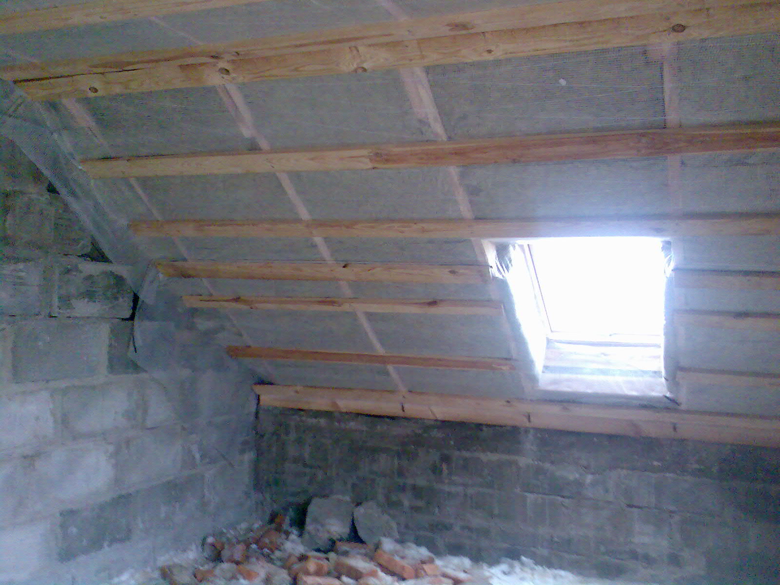

А изнутри потолок зашивается так(если я правильно понял Ваш первый вопрос) см. фото.

А если Вы сделаете по первому варианту,то окна в комнаты не нужны?Так это ж мансарда и куда ж без окон.А варианта окон три:1.во фронтонах(если только в них,то будет темно,сан. норма 1м.кв. окна на 10 м.кв. площади),2. устройсто "скворечников"3.Мансардные окна.
Уже просчитывали мансардные окна дешевле выходят чем "скворечники" и проще в устройстве,также дают больше света.
А перестенок несущий можно выгонять не цельный,а колонами с перевязкой их металл. балкой,больше будет пространства внутри.
П.С.Мы уже переделывали две таки "односкатки",в домах где живут люди,на обычные двускатные,как я описал выше.

в першому варіанті ідуть звичайні вікна 1,2*1,4м. На протилежну сторону там ще й балкон зроблений... Над гаражем кімната планується з лоджею, там теж великі вікна...
Просто по клієнтах ходжу часто, і в кількох вже бачив пробеми з мансардними вікнами - протікають (або так поставили, або такі вікна...не знаю).
Та і по нинішніх цінах маленьке мансардне вікно поза 2000 грн + його встановлення.
Хочу попасти в будинок точного такого планування (дах маю на увазі), я біля нього на роботу кожного дня їжджу, вже років 2 як зробили, житловий поверх. кут нахилу 25 градусів....
Ссылка на комментарий
Поделиться на другие сайты
Хоршие бренды(РОТО или ВЕЛЮКС) при правильной установке и регулировке(если необходимо) не текут.
70 на 110 см - це маленьке ?
Підтримаю,краще побачить вже зроблене у когось,побалакати з хазяївами,побачите як краще,та чого Вам не треба робити7
