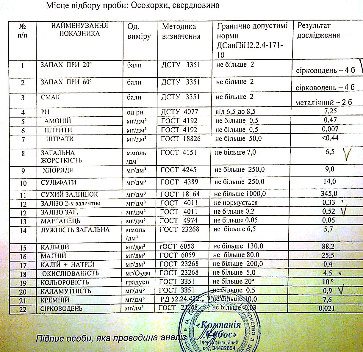

Everpure Опубліковано: 12 травня 2013 Поділитись Опубліковано: 12 травня 2013 Странно, обычно во всех подобных темах Birm предлагают направо и налево, почти не глядя на анализы... А тут PH вроде как подходящий, жесткость приемлемая... Профи - Birm уместен или нет в данной ситуации? уместен, если бы не отопление. Окисляемость (и сами анализы) не внушает доверия, для бирма не гуд. 1 Посилання на коментар Поділитися на інших сайтах More sharing options...

Everpure Опубліковано: 16 травня 2013 Поділитись Опубліковано: 16 травня 2013 Что может давать мутность после отстаивания, которая не выпадает в осадок? окисляемость Посилання на коментар Поділитися на інших сайтах More sharing options...
АкваСпецСервис Опубліковано: 17 травня 2013 Поділитись Опубліковано: 17 травня 2013 окисляемость ой ли? мутность цветность и окисляемость это интегральные показатели качества воды. обусловлены могут быть привеликим множеством причин. В том числе и коллоидными частицами, которые не осаждаются очень долго, но не влияют на окисляемость. Окисляемость в этом анализе (скан №2) не настолько высокая чтобы давать визуально заметную мутность. Причиной могут быть и силикаты, коих нет в анализе и коллоидные соединения железа (1,03 мг/л согласно анализу) Посилання на коментар Поділитися на інших сайтах More sharing options...

Everpure Опубліковано: 18 травня 2013 Поділитись Опубліковано: 18 травня 2013 ой ли? мутность цветность и окисляемость это интегральные показатели качества воды. обусловлены могут быть привеликим множеством причин. В том числе и коллоидными частицами, которые не осаждаются очень долго, но не влияют на окисляемость. Окисляемость в этом анализе (скан №2) не настолько высокая чтобы давать визуально заметную мутность. Причиной могут быть и силикаты, коих нет в анализе и коллоидные соединения железа (1,03 мг/л согласно анализу) окисляемость обуславливает и мутность и цветность, не отрицаю наличие взвеси. Анализы между собой спорные, не вижу смысла разводить демагогию.:D и еще!в анализе указан такой параметр как "железо общее", а не "коллоидное железо", это принципиально! описание видов растворенных в воде соединений железа есть в любом справочнике по водоподготовке, инет тоже в помощь. Посилання на коментар Поділитися на інших сайтах More sharing options...

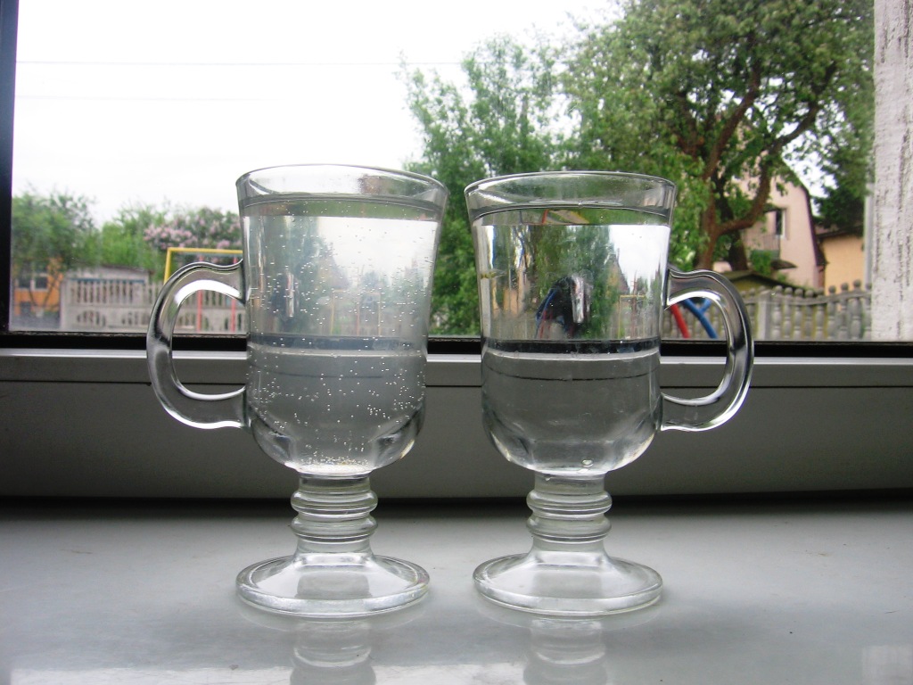

tk39 Опубліковано: 24 травня 2013 Автор Поділитись Опубліковано: 24 травня 2013 (змінено) Вот так выглядит моя вода в сравнении с отфильтрованной водопроводной водой после 3-х часов на свету (забор воды был произведен вчера вечером, эксперимент провожу сегодня утром). Моя вода слева. Змінено 24 травня 2013 користувачем tk39 Посилання на коментар Поділитися на інших сайтах More sharing options...
