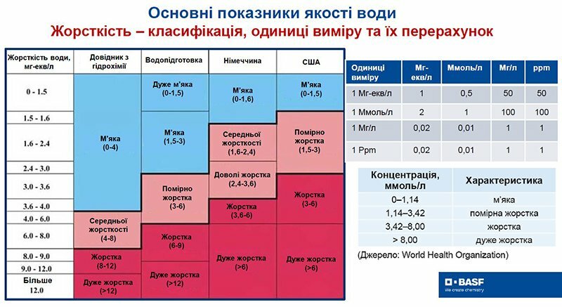

якщо ви вважаєте жорстість 5,5 - 50% від вашої нормальною для сантехніки, шкіри,чайника, то можете це сміло зробити

Навіть не знаю... 5.5, 3, 7... думаю ці всі показники індивідуально для кожного, але 11 то вже практично дуже жорстка вода. Раніше з цим проблем не було, але минулого року рівень води був дуже малим і прийшлося поглибити криницю. Після цього зробили аналіз води, хоча і без нього було видно, що наліт почав появлятися частіше. Яка жорсткість була до цього без поняття, аналіз не робили, але нальоту практично не було.
Дивлячись на таблицю, то напевно оптимально на виході не більше 4. Якщо після фільтру буде ~1, то підмішуванням потрібно підняти до 4, тобто певний відсоток води пускати напряму? Враховуючи що до фільтру жорсткість 11, то який відсоток потрібно підмішувати, приблизно? Чи не буде так, щоб отримати на виході 4, потрібно підмішувати ~50% води? Все ж таки жорсткість не 20+, де можливо підміс буде зовсім не значним. А при 11, грубо кажучи 1л після фільтру видасть 1, а підмішати ще 1л і вже буде 2л з жорсткістю 6 (якщо це так працює :) ). Вже підмішування 50/50. Відповідно фактичний розхід і розхід через фільтр будуть відрізнятися.

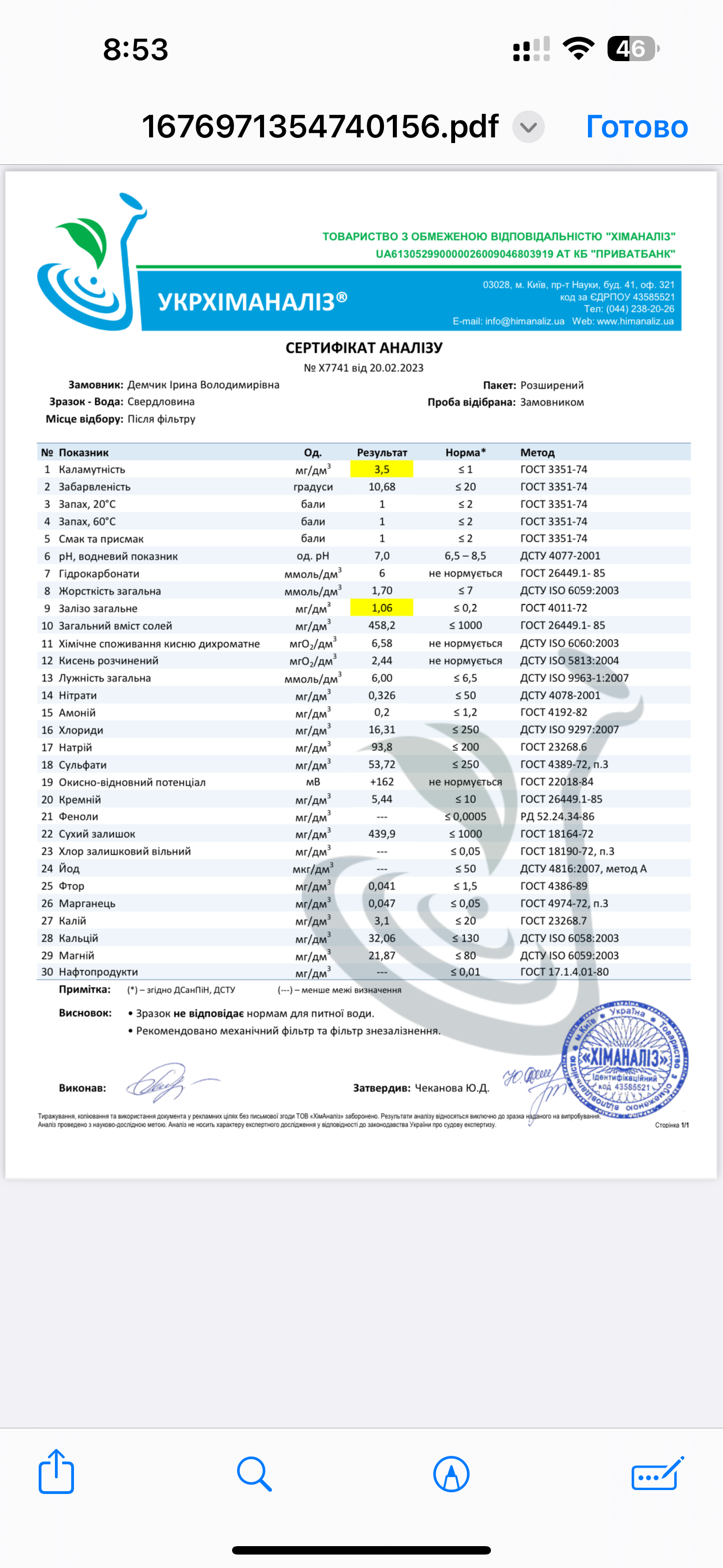

Всім привіт.
Маю таку проблему: будинок, скважина 55 метрів, насос десь на 50-52 +/- (паспорта на скважину немає), використовую наступні фільтри:
- самоочисний (грубої очистки)
- 2 поліпропіленових
- 1 вугілтний
- кабінет очистки екософт екомікс
здав аналіз води після цих всіх фільтрів - дуже багато заліза і каламутність, аналіз прикладаю. Зараз фільтра поліпропіленові міняю кожні 2 тижня.
Що порадите щоб позбавитись від заліза?

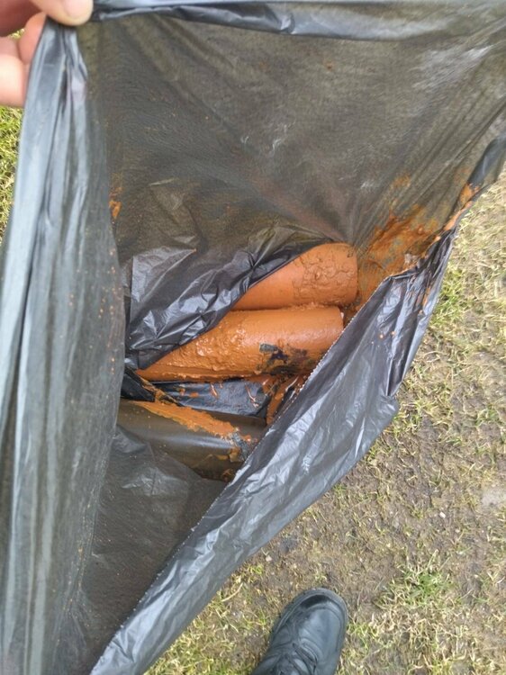

Для наглядності додаю фото стану попіпропіленових фільтрів які я не міняв 3 місяці.
1 час назад, demchik.m сказал:
Или свистеж или у вас не та засыпка в кабинет.
у меня были такие же фильтра и колонна 1254 все убирала.

треба розібратися в правильності налаштування кабінета екософт ( для цього потрібно знати кількість заліза в вхідній воді), також можна встановити механічний фільтр колонного типу з ручним, або автоматичним керуючим клапаном з важкою загрузкою без верхнього дистриб'ютора.
коли останній раз міняли засипку??
Змінено користувачем МаТраС
20 минут назад, МаТраС сказал:
Згоден, думаю в налаштуванні також є проблема :(
21 минуту назад, МаТраС сказал:
Місяць назад

робіть аналіз вхідної води

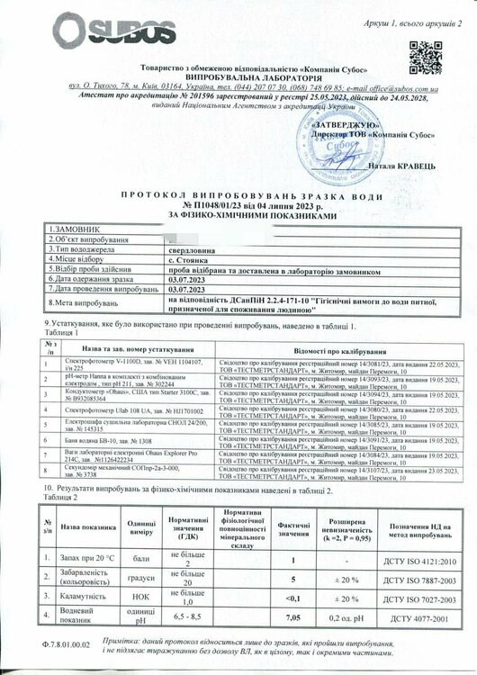

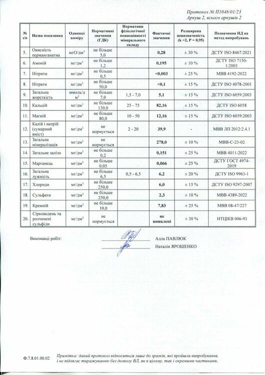

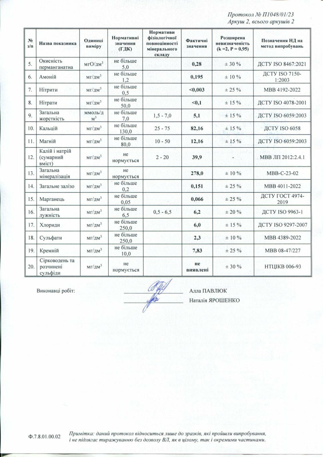

Де краще робити? В якій компанії? Можете порекомендувати?
8 годин тому, demchik.m сказав:
Меньше всього косячать субос та Укрхіманаліз.
