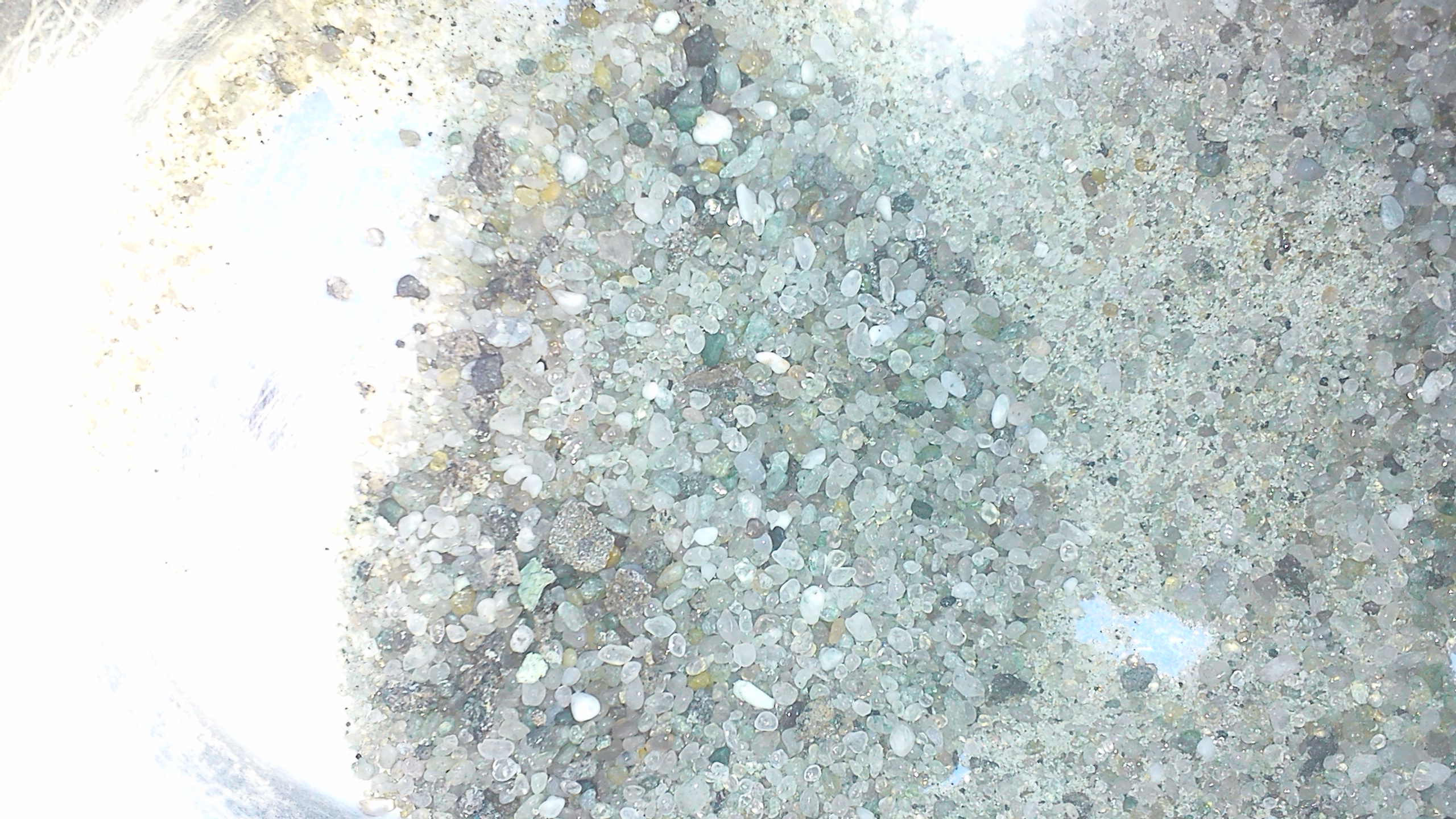

fed-vitalii Опубліковано: 18 травня 2016 Поділитись Опубліковано: 18 травня 2016 Подскажите сколько нужно с новой скважины откачать воды перед сдачей на анализ , скважину пробили в районе Ясногородки 57 м. бучак , кубов 20 уже откачали , вода чистая без запаха , вот такая "икра" в слое . Посилання на коментар Поділитися на інших сайтах More sharing options...
AMAZONIA Опубліковано: 18 травня 2016 Поділитись Опубліковано: 18 травня 2016 Подскажите сколько нужно с новой скважины откачать воды перед сдачей на анализ , скважину пробили в районе Ясногородки 57 м. бучак , кубов 20 уже откачали , вода чистая без запаха , вот такая "икра" в слое . Ясногородка, Бучак, не встречал чистая и без запаха. Качайте еще. Или просто пользуйтесь пока качество устраивает, но водоподготовка на Бучак, в тех краях, точно понадобится. 1 Посилання на коментар Поділитися на інших сайтах More sharing options...
АкваСпецСервис Опубліковано: 18 травня 2016 Поділитись Опубліковано: 18 травня 2016 вот такая "икра" в слое какая глубина скважины? какая фракция гравия +/- средняя (без масштаба - монеты 1коп) сложно оценить. Так и крыльчатка насоса может "крякнуть" если 3-4 мм гравий валит. А без запаха это гуд, но анализ надо делать. например, нитраты и марганец запаха не дают, но дают "по печени" Посилання на коментар Поділитися на інших сайтах More sharing options...
fed-vitalii Опубліковано: 19 травня 2016 Поділитись Опубліковано: 19 травня 2016 Глубина скважины 57 метров , размер фракци могу сфоткать на выходных , крыльчатка не крякнет это я отобрал когда скважину били , зеркало 1м.10 см. на анализ сдадим обязательно просто хотелось узнать какое количество воды нужно откачать перед отбором на анализ , вода действительно на вкус замечательная , есть у нас еще одна скважина 19 м. ее пробили перед строительством дома так там вода ужас , цвета виски и запах "шли солдаты" Посилання на коментар Поділитися на інших сайтах More sharing options...
АкваСпецСервис Опубліковано: 20 травня 2016 Поділитись Опубліковано: 20 травня 2016 какое количество воды нужно откачать перед отбором на анализ Пару раз по пол дня должно хватить если нет мелкого серого песка более точно могут сказать бурильщики . Но они скажут "по-разному для каждой скважины" как перестанет муть идти так и можно делать анализ. 1 Посилання на коментар Поділитися на інших сайтах More sharing options...

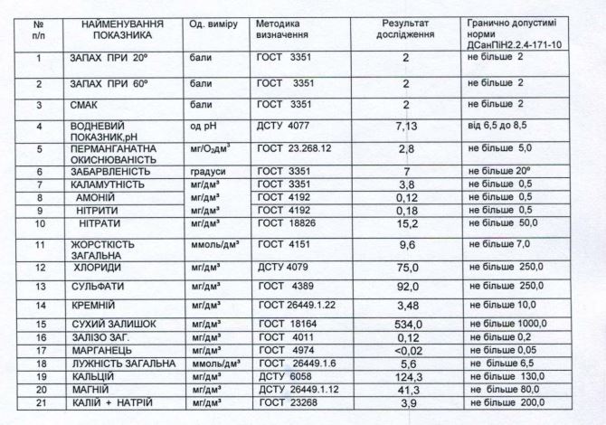

Tarantino Опубліковано: 26 травня 2016 Поділитись Опубліковано: 26 травня 2016 Здравствуйте, какие необходимы решения для воды по приложенному анализу? а) для водопровода вообще б) если захотим ее сделать питьевой? Спасибо Тарас Посилання на коментар Поділитися на інших сайтах More sharing options...
bobrdobr Опубліковано: 27 травня 2016 Поділитись Опубліковано: 27 травня 2016 Здравствуйте, какие необходимы решения для воды по приложенному анализу? а) для водопровода вообще б) если захотим ее сделать питьевой? Спасибо Тарас Это кваритра или дом? Если только для питья, обратного осмоса хватит. Если дом, но наводящие вопросы будут Посилання на коментар Поділитися на інших сайтах More sharing options...
Tarantino Опубліковано: 27 травня 2016 Поділитись Опубліковано: 27 травня 2016 Это кваритра или дом? Если только для питья, обратного осмоса хватит. Если дом, но наводящие вопросы будут Дом.для питья подумываю продллжать возить аляску Посилання на коментар Поділитися на інших сайтах More sharing options...
АкваСпецСервис Опубліковано: 27 травня 2016 Поділитись Опубліковано: 27 травня 2016 Тарас А какой характер запаха ? Сколько людей? Сколько санузлов? какой режим проживания дача или постоянно? Посилання на коментар Поділитися на інших сайтах More sharing options...
Tarantino Опубліковано: 27 травня 2016 Поділитись Опубліковано: 27 травня 2016 А какой характер запаха ? Сколько людей? Сколько санузлов? какой режим проживания дача или постоянно? Запах малозаметный, я его как то охорактеризовать не могу. 4 человека, 3 санузла, постоянное проживание. Если для питья воду привозить, надо для мытья чтото с ней делать? Посилання на коментар Поділитися на інших сайтах More sharing options...
Everpure Опубліковано: 27 травня 2016 Поділитись Опубліковано: 27 травня 2016 Здравствуйте, какие необходимы решения для воды по приложенному анализу? а) для водопровода вообще б) если захотим ее сделать питьевой? Спасибо Тарас вода где-то как-бы шикарная, умягчитель решит вопрос любых целей Посилання на коментар Поділитися на інших сайтах More sharing options...
АкваСпецСервис Опубліковано: 28 травня 2016 Поділитись Опубліковано: 28 травня 2016 надо для мытья чтото с ней делать очень желательно умягчить у вас жесткость превышена изрядно. можно с подмесом (% 10) Я бы остановился на схеме сетчатый ФГО + умягчитель 1252 Подробное предложение - в личку чуть позже, сейчас надо ехать. Посилання на коментар Поділитися на інших сайтах More sharing options...

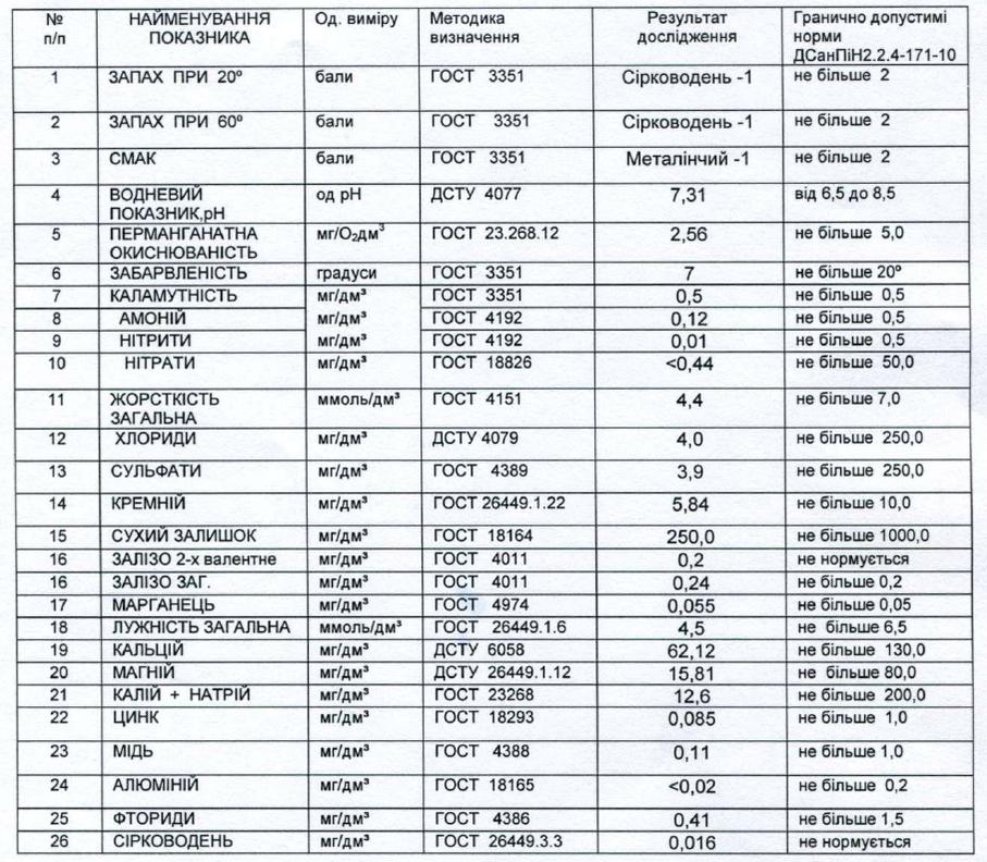

fed-vitalii Опубліковано: 30 травня 2016 Поділитись Опубліковано: 30 травня 2016 Сделали анализ воды , скважина 57 м. бучак , вода чистая без запаха , вкусная , нужна ли какая то дополнительная фильтрация воды по этим показателям лаборатории ? Посилання на коментар Поділитися на інших сайтах More sharing options...
AMAZONIA Опубліковано: 30 травня 2016 Поділитись Опубліковано: 30 травня 2016 Сделали анализ воды , скважина 57 м. бучак , вода чистая без запаха , вкусная , нужна ли какая то дополнительная фильтрация воды по этим показателям лаборатории ? Очистка вам понадобится. 1. Песчанно-гравийную коллону. 2. Умягчитель с подмесом. Или Систему комплексной очистки на основе микса. Питьевую воду можно доочистить системой обратного осмоса либо системой ультрафильтрации или брикет активированного угля умпрегированного серебром с плотностью 0,5 мкм. 1 Посилання на коментар Поділитися на інших сайтах More sharing options...
Everpure Опубліковано: 30 травня 2016 Поділитись Опубліковано: 30 травня 2016 Сделали анализ воды , скважина 57 м. бучак , вода чистая без запаха , вкусная , нужна ли какая то дополнительная фильтрация воды по этим показателям лаборатории ? отличная вода, я бы ничего не делала. 1 Посилання на коментар Поділитися на інших сайтах More sharing options...
