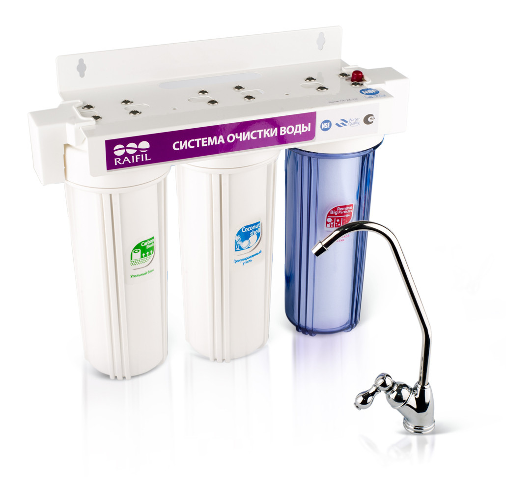

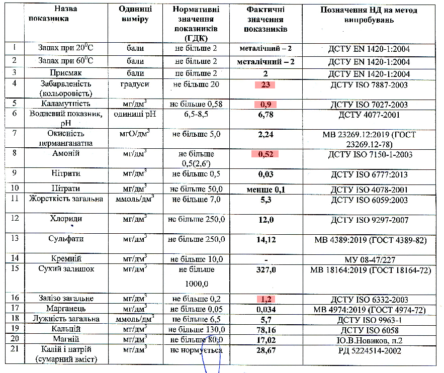

Добрий день. Прошу порадити картриджі для колб, що на прикріпленому фото, за прикріпленими ж результатами аналізу. Мікрофлора нижче норми, осмос не розглядаємо. Заздалегідь дякую.
Превышают норму 2 показателя.
железо и жесткость воды
Если Вы эту воду будете использовать для бытовых нужд, то можно поставить 2 картриджа:
1. Умягчающий
life-garden.com.ua/p772044980-kartridzh-novaya-voda.html
2. Обезжелезивающий
life-garden.com.ua/p781729047-kartridzh-obezzhelezivayuschij-organic.html
или такой:
life-garden.com.ua/p772056939-kartridzh-novaya-voda.html
Добрый день, а что вы хотите от воды? Точнее для каких целей? жесткость и железо немного превышают. На фото видно, что выводы присутствуют под систему фильтрации.
Хотіли би зменшити накип, пом'якшити воду. Залізо поки не видно ніде (сантехніка чиста і т.і.), можливо з роками щось з'явиться - не знаю, чи це може бути приводом для занепокоєння взагалі.
Мета - питна вода. Так, відводи на додаткові фільтри зробили.
1 Вариант:

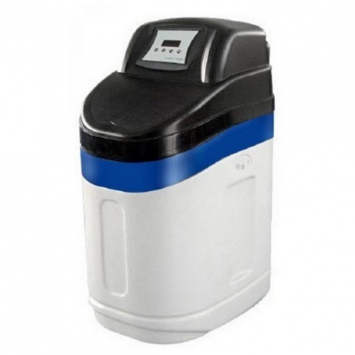

Если вы в доме проживаете постоянно,то целесообразней между колбами подключить смарт-систему кабинетного типа (умягчение, убирает соли жесткости) на AquaMix или АquaMulti, этой загрузки хватает до 5 лет, важно знать расход воды (ск. чел. проживает). Таким образом этап очистки будит:
1) Фильтр Биг Блю 20" - мех.картридж полипропилен (крупные частицы-песок,глина и т.д);
2)Смарт- система кабинет умягчение;
3)Фильтр Биг Блю 20" - спрессованный кокосовый уголь (тонкая очистка) т. е вода уже будит наилучшего качества, без налёта и осадка.
2 Вариант:
1) Картридж для Биг Блю - механической очистки 5-50 мкм;
2) Картридж для Биг Блю - умягчение, но учитывая ресурс картриджа с ионообменной смолой в среднем 3 куба и менять, без промывки.
3) Система очистки воды под мойку для питьевых целей пяти-стадийная или трёх-стадийная проточная.

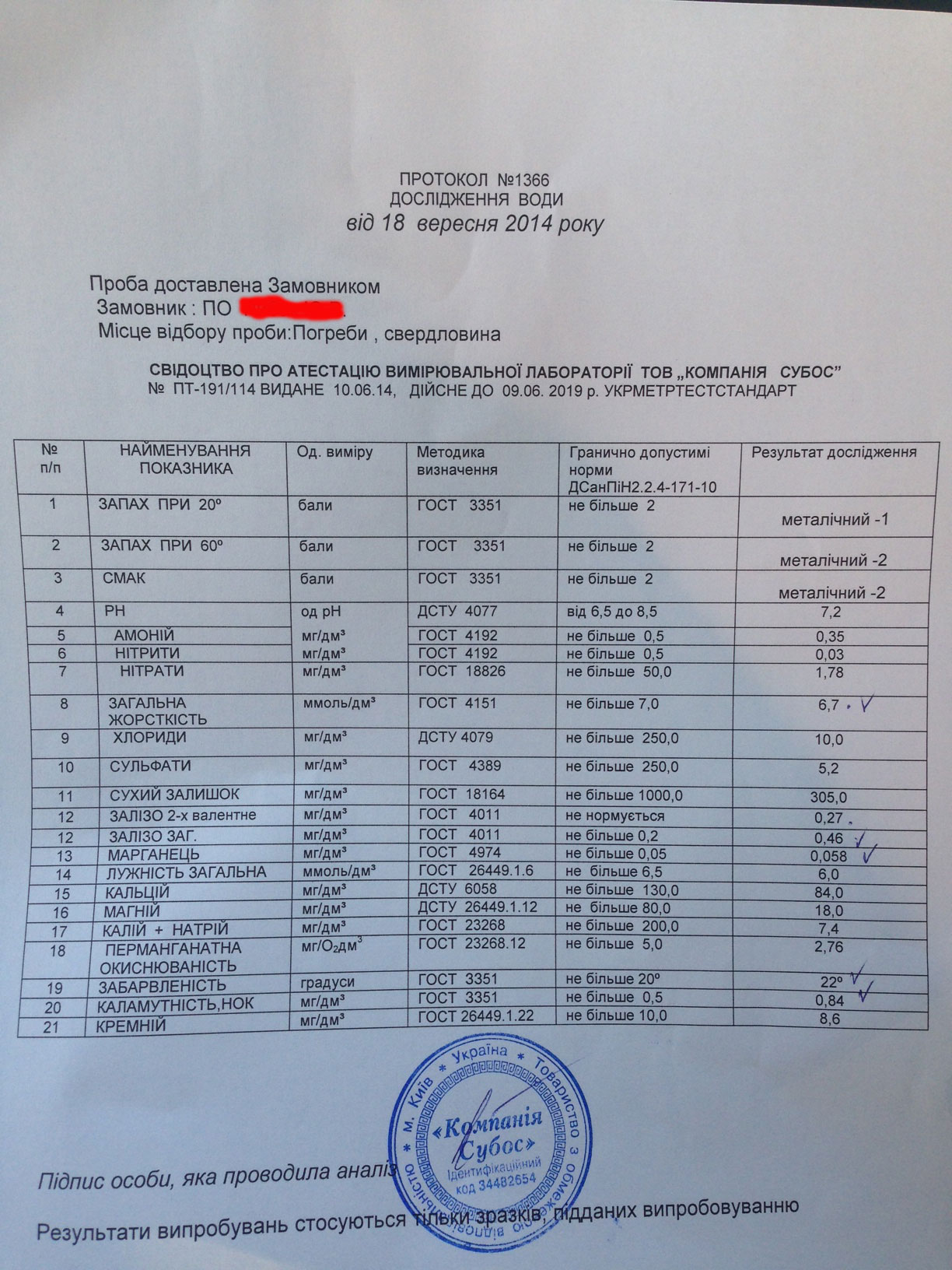

Доброго времени суток. Подскажите, что купить для очистки. Налет белый + рыжый. Жесткая вода.
2взрослых+ребенок. Посудомойка, стиралка. 2 су.
Анализ свежий такой же, просто не сканирован.

Доброго дня! С Наступающим Новым Годом!!! Судя по анализу, систему фильтрации можно спроектировать из 3-х этапов: 1) Фильтр "Биг Блю 20"-механическая очистка(полипропилен); 2) Комплексная очистка колонна с автоматическим клапаном Cl1252(AquaMulty),солевой бак 75 л - загрузка справиться с железом,а также уберёт соли жёсткости, марганец, органические соединения, аммиак; 3) Фильтр Биг Блю 20"- спрессованный кокосовый уголь, улучшит органолептические показатели. По стоимости могу с ориентировать, через личку.

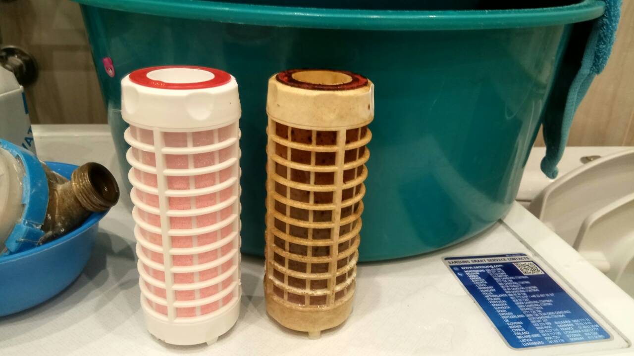

3. Смущет фото фильтра у соседа (см. в аттаче)
