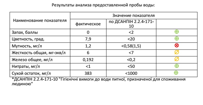

Добрый день! Пробурили скважину для вода на глубине 12 метров, взяли сдали на анализ, результаты прикреплю! Подскажите необходимую систему для очистки?! Спасибо.
ничегоневидно на вашем тесте, а не на анализе:beer:
Добрый день!
Рекомендую сделать нормальный анализ воды.
ducato1983, вода плохого качества.
Судя по глубине скважины, прокачка не спасет.
Надо будет
1) качественный развернутый анализ
2) соответствующая система очистки воды.
Можно что-то предположить и предварительно предложить, но это может быть напрасно пока не знаем всех нюансов по хим. составу.
П.С. странно что нет запаха при таком количестве железа.
Вам, наверно, уже предложили систему тысяч за 35 грн ? :)

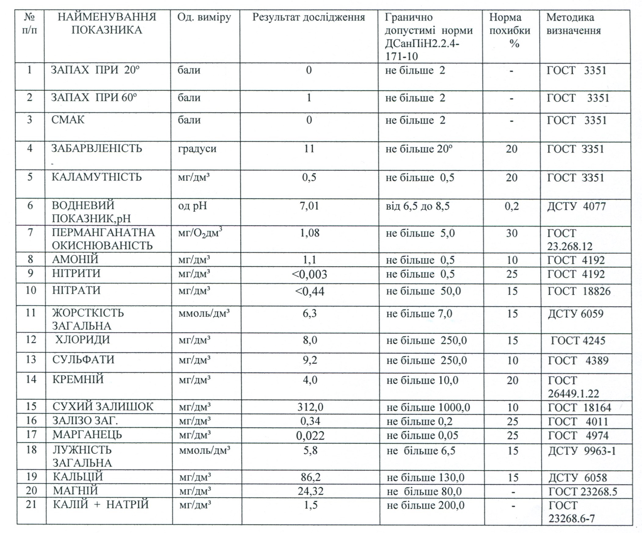

Дошли руки сделать анализы.
Анализы сделаны с перерывом в 3 недели. Развернутый сделан вчера.
Я так понимаю, что как обычно - обезжелезивание и умягчение воды. Из фильтров сейчас есть самопромывной грубой механической очистки и дополнительный 3.5 дюймовый колбовый механической очистки.
При таких анализах городить огород с системами комплексной очистки я не хочу. Есть ли другие варианты, кроме пары колбовых фильтров для умягчения\обезжелезивания? Например какая-то компактная система на растворе соли, производительностью около 0.8-1м3.
