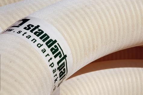

В наличии новые однослойные дренажные трубы с фильтром из геотекстиля, длина 10м, 110мм диаметр, цена 270 грн.
