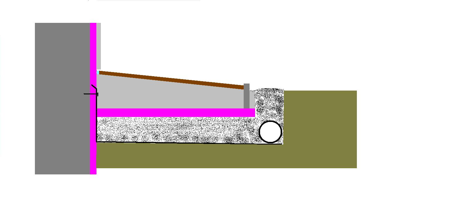

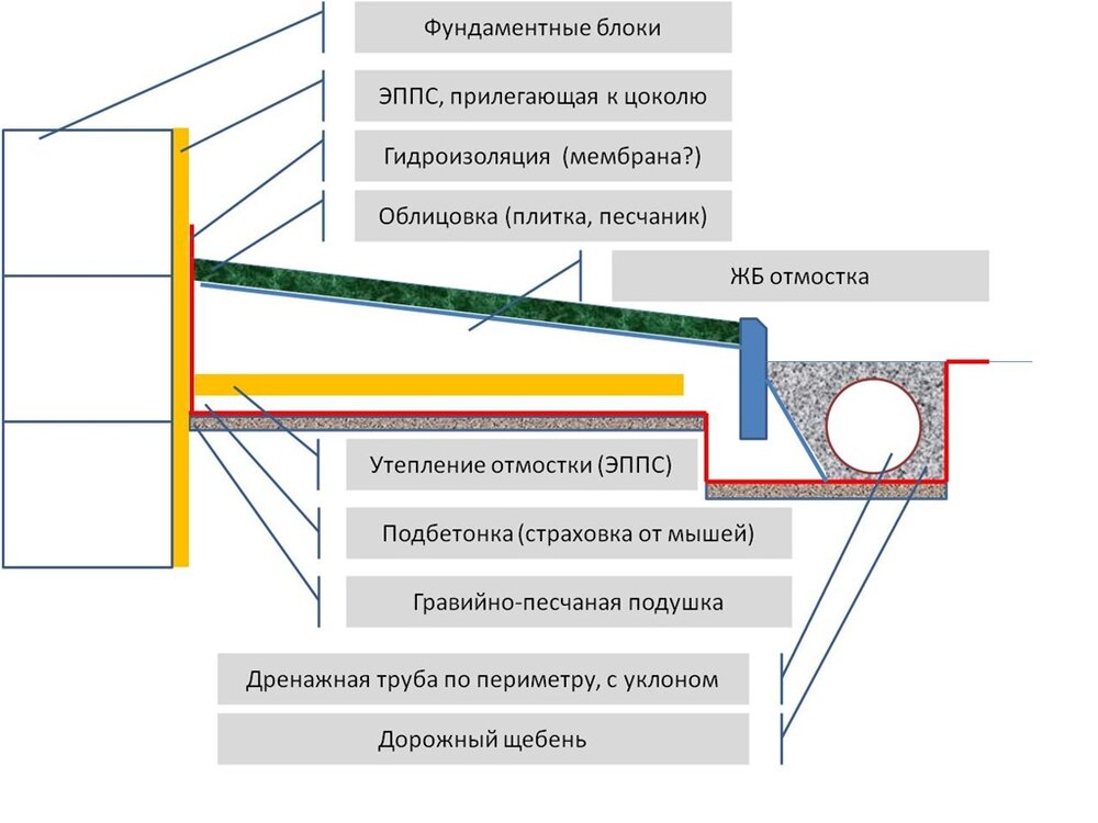

Покритикуйте, пожалуйста, вариант конструктива отмостки:
Задача: сделать теплую отмостку таким образом, чтобы отсечь воду от протекания под отмостку и дальше вниз к ленте фунамента.
Исходные условия:
* Грунт: пучинистый, суглинок и глина
* Дом на холме, внизу поднимающегося вверх участка (т.е. сверху к дому идет талая вода.
Схема: stroimdom.com.ua/forum/showpost.php?p=215106&postcount=
* Отмостки нет, цоколь периодически затапливает талыми или ливневыми водами:
Ссылка по теме:stroimdom.com.ua/forum/showpost.php?p=413797&postcount=271
Возможное решение:
- Отсечь ЖБ отмостку от грунта примыкающей к цоколю водонепроницаемой мембраной
- ЭППС разместить в толще ЖБ отмостки (чтобы мыши не долезли)
- За бордюрным камнем (интегрированным в ЖБ конструктив) сделать дренажную канаву в которую поместить дренажную трубу и насыпать дорожный щебень.
По идее все должно работать таким образом, чтобы потоки талой воды, заходя с вершины рельефа, обтекали дом по дренажной система. При этом гидроизоляция должна отсечь воду от проникновения под отмостку к ЭППС фундаментных блоков.
Схема прилагается.
Мнения - в студию!

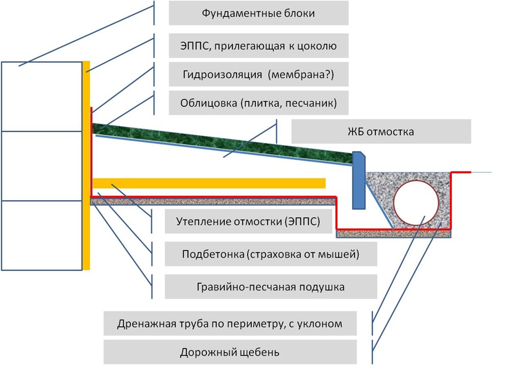

Исходные условия:
Возможное решение:
Схема прилагается.
Мнения - в студию!

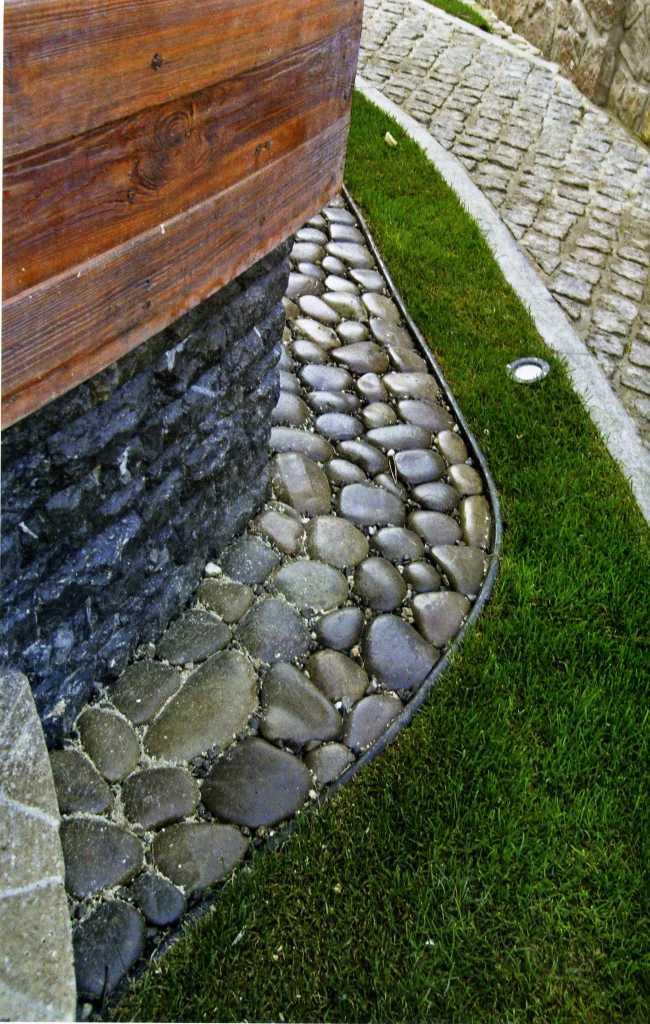

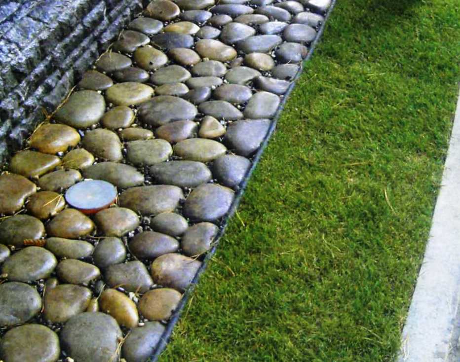

Давайте сначала определимся клеить песчаник к бетону - это огромное желание или просто А КАК ПО-ДРУГОМУ?....?
А если просто песчаник просто положить на нежную щебневую подушку.
Ну, вот , к примеру, как сделали только "крупной галькой"
Можно и положить. И все же мне просто больше нравится такая поверхность, поверхность которой легко поддерживать в чистоте и с которой легко счистить снег снеговой лопатой. В этом плане приклеенные сланец и плитка как раз Ок.
Вообще говоря, этот момент не самый принципиальный. Больше волнует вопрос дренажа и отвода воды от фундамента.

Еше один вопрос.
Утеплитель уже прикреплен к фундаментной стене?
Вертикальный утеплитель уже прикреплен к фундаментной стене.
Тогда так.
Вам гидроизоляция не понадобится.
Сама отмостка - штука водонепроницаемая. То есть козырек рабочий.
Протечка может быть только вместе примыкания к фундаменту (ЭППС).
Это деформационно-усадочный шов.
Его достаточно закрыть эластичным герметиком.
Для этого при кладке плитки нужно оставить зазор шириной около 10 мм, который позже заполнить герметиком.
Все остальное нормально. Для того, чтобы мыши не поели ЭППС достаточно на грунт положить геотекстиль и 10-15 см щебня. В щебне мышам перемещаться не возможно. В щебне нельзя проделать лаз (проход) :)
Тогда так.
Спасибо!
На эскизе я применил гидроизоляцию, т.к. опасаюсь протекания воды, идущей с верхней части участка на дом, через дренирующую "подушку" под бетонной отмосткой (щебень, песок) к вертикальному утеплению цоколя и дальше вниз к ленте фундамента. Есть у меня ощущение, что талая вода найдет свой путь, если ей не поставить надежную преграду и/или не отвести.
Тогда нужно мембрану опустить под щебень.
В Вашем варианте на неуплотненный песчано-гравийной подушкой грунт (суглинок) кладется мембрана, а на мембрану щебень. Как в этом случае обезопаситься от возможного пробивания мембраны острыми кромками щебня?
В моем варианте укладка мембраны идет на песчано гравийную подушку, а точнее на выровненный песок над щебнем.
