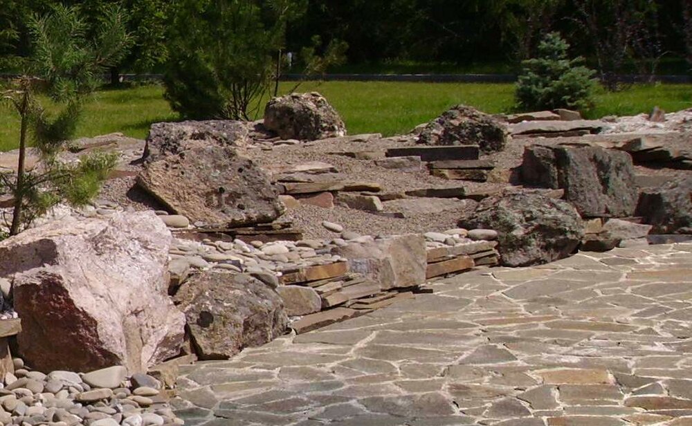

Ну, вот , к примеру, как сделали только "крупной галькой"
А вот в этом варианте отмостки, который с крупной галькой:
- чем отделена отмостка от дерна? (какой-то бортик - что это?)
- есть ли ее схема?
Да. Это специальный резиновый гибкий буртик.
Штука до боли простая.
С его помощью делают еще галечные вставки в траву разно формы или наоборот.
Торгуют ими вот эти ребята : www.standartpark.com.ua
Называется : бордюр пластиковый "Кантри"

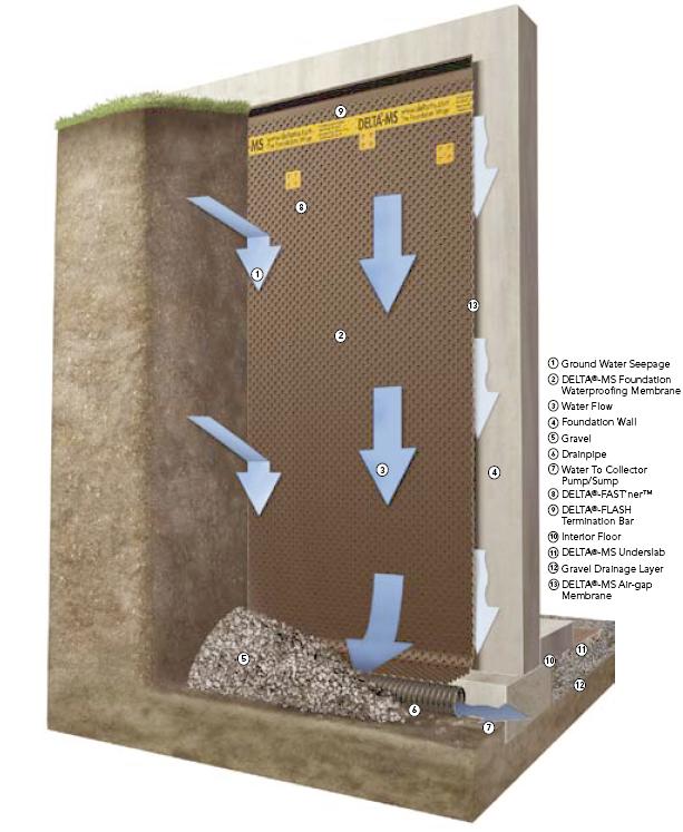

Я обратил внимание, что на Вашем эскизе мембрана лежит полностью горизонтально. Это принципиально? Я бы положил дренажную трубу в "ложбинку", а саму мембрану понял бы вверх за трубой.
Еще мелькнула в голове параноидальная мысль, что дренажная мембрана, положенная на грунт пупырями вниз создает под собой замечательные условия для свободного тока воды. Например - к фундаментной стене. Или нет?
Нет она там с маленьким уклоном в сторону от дома.
Относительно "ложбинки" - абсолютно правильное замечание. Потерял бдительность.
Вы правы. Трубу класть ниже мембраны.
No comment
.... ну....чтобы исключить и эту мысль делайте так.
No comment
Понимаете, после всех этих затоплений цоколя и недоведенной до ума системе воддоотведения поневоле запараноишь :)
Спасибо, эта схема мне известна. Здесь физика предельно понятна. Дренажная мембрана уводит все в самый низ, причем и осадки и конденсат на поверхности цоколя, затем все отводится дренажными трубами.

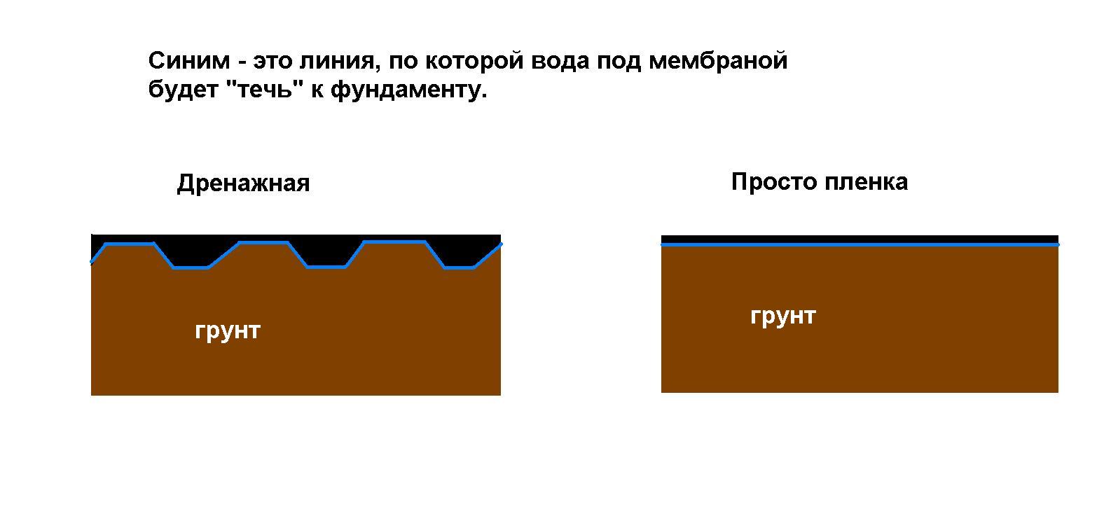

Все-таки самым реальным пока видится вариант отмостки с дренажем по периметру. Но с применением не дренажной мембраны (той, которая с пупырями), а гладкой, т.к. пупыри, как мне кажется, могут только повредить делу в данном случае - они будут не отводить воду куда-то, а наоборот предоставлять удобную лазейку для воды.
Вот тут у меня тупик.
Каким образом рельеф пленки может повлиять на то, будет ли под нее гипотетически подтекать вода и течь в зане между мембраной и грунтом ?
Посмотрите рисунок.
Я Вас правильно понял?
Посмотрите рисунок.

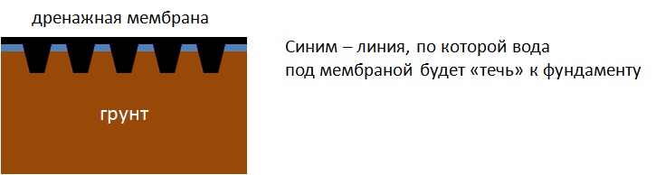

Вы меня правильно поняли. В то же время мне кажется, что пупырчатую дренажную мембрану (пупыри, как правило, имеют форму усеченного конуса) вряд ли можно 100% "вдавить" в суглинок, как это показано на Вашем эскизе.
На уровне ощущений, на практике может получиться нечто вроде изображенного на моем эскизе (прилагаю).
На уровне ощущений согласен.
Но Вы писали, что грунт у вас не уплотненный, да и если суглинок смочить он четко повторит рельеф мембраны.
Беспупырчатый вариант вполне рабочий.
Только подберите герметик, который хорошо склеит места нахлеста.

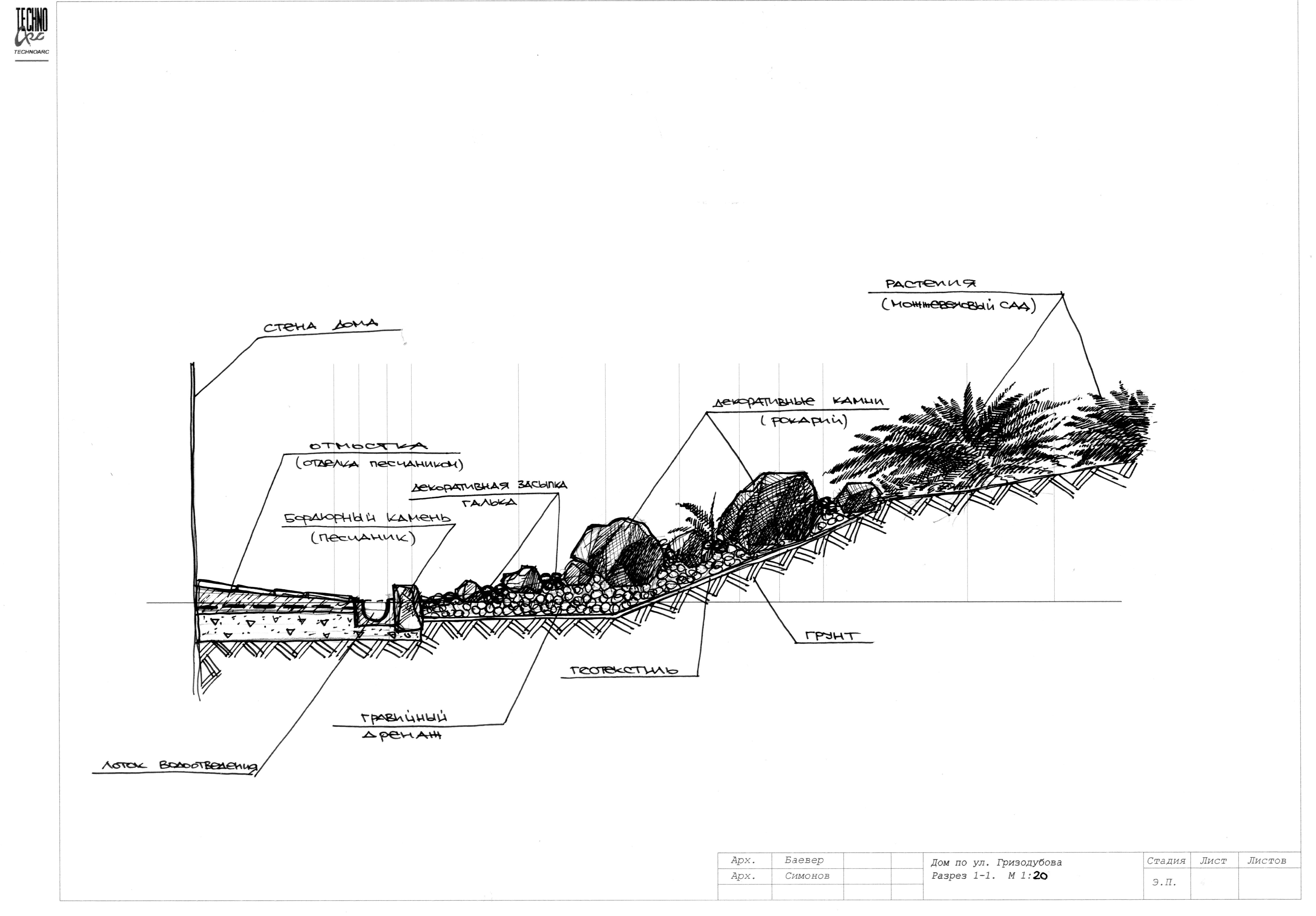

От прораба поступило предложение просто за отмосткой разместить бетонный приемный желоб (лоток) линейной поверхностной системы водоотведение (с решеткой сверху). Что-то я засомневался, что это будет работать:
-нигде в указаниях по монтажу не видел, чтобы желоб (лоток) сопрягался с грунтом.
- есть ощущение, что потоки воды сверху рельефа будут не попадать в желоб, а обходить его, т.к. его кромка будет выступать в роли своего рода бордюра.
Да я тоже хотел Вам сказать про лоток, который бы собирал воду с отмостки.Но после того, как Вы сказали, что нужно собирать воду, которая будет поступать со склона по "телу" щебневой подушки от этой идеи отказался.
Ландшафтные инженеры, в свою очередь, прислали вот такой вариант (прилагаю схему и пример реализации).
Их вариант - это подпорная стенка.
Мне кажется, эскиз подпорной стенки с гравийным дренажем и рокарием выглядит так, что он будет подводить воду к бордюру. Если сделать, как изображено, просто отмостку с бордюром и приемным лотком линейной системы водоотведения, то идущая сверху талая вода не будет попадать в эток лоток, а будет подмывать бордюр, и рано или поздно пройдет под отмостку.
Что скажете?
А!
Так вот как у Вас все обстоит!
Мое мнение. Подпою Вам.
Вариант с окутанной за раз геотекстилем и хорошо засыпанной щебнем дренажной трубой (для лучшей очистки воды перед дренажем), которая будет собирать воду как с склона, так и с отмостки.
От лотка можно отказаться для экономии.
Трубу будет легко достать из-под щебня и раз в ....лет чистить. Или организовать в заглушенный торец, через который раз ...лет мыть дренажную трубу водой под напором.
