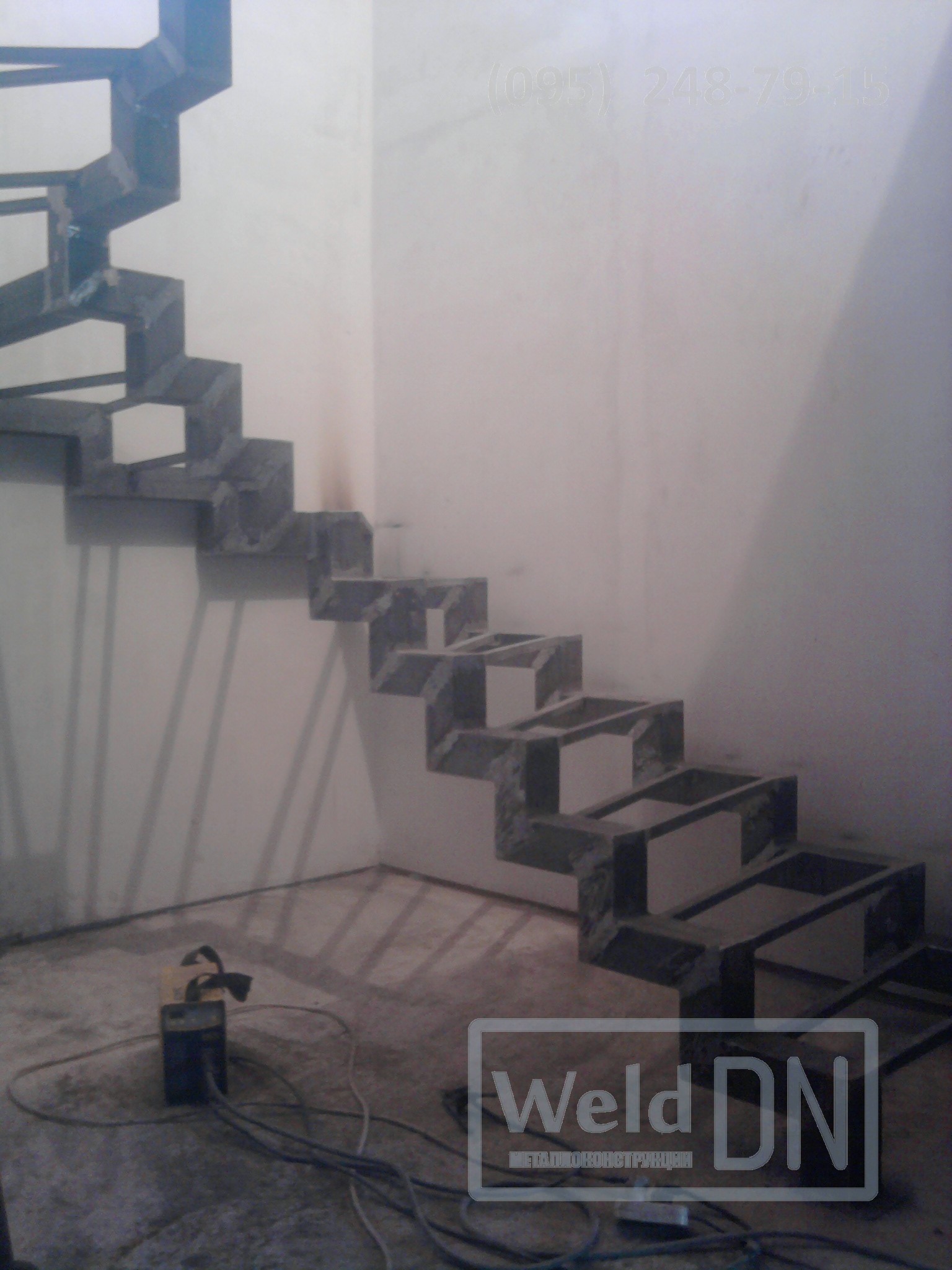

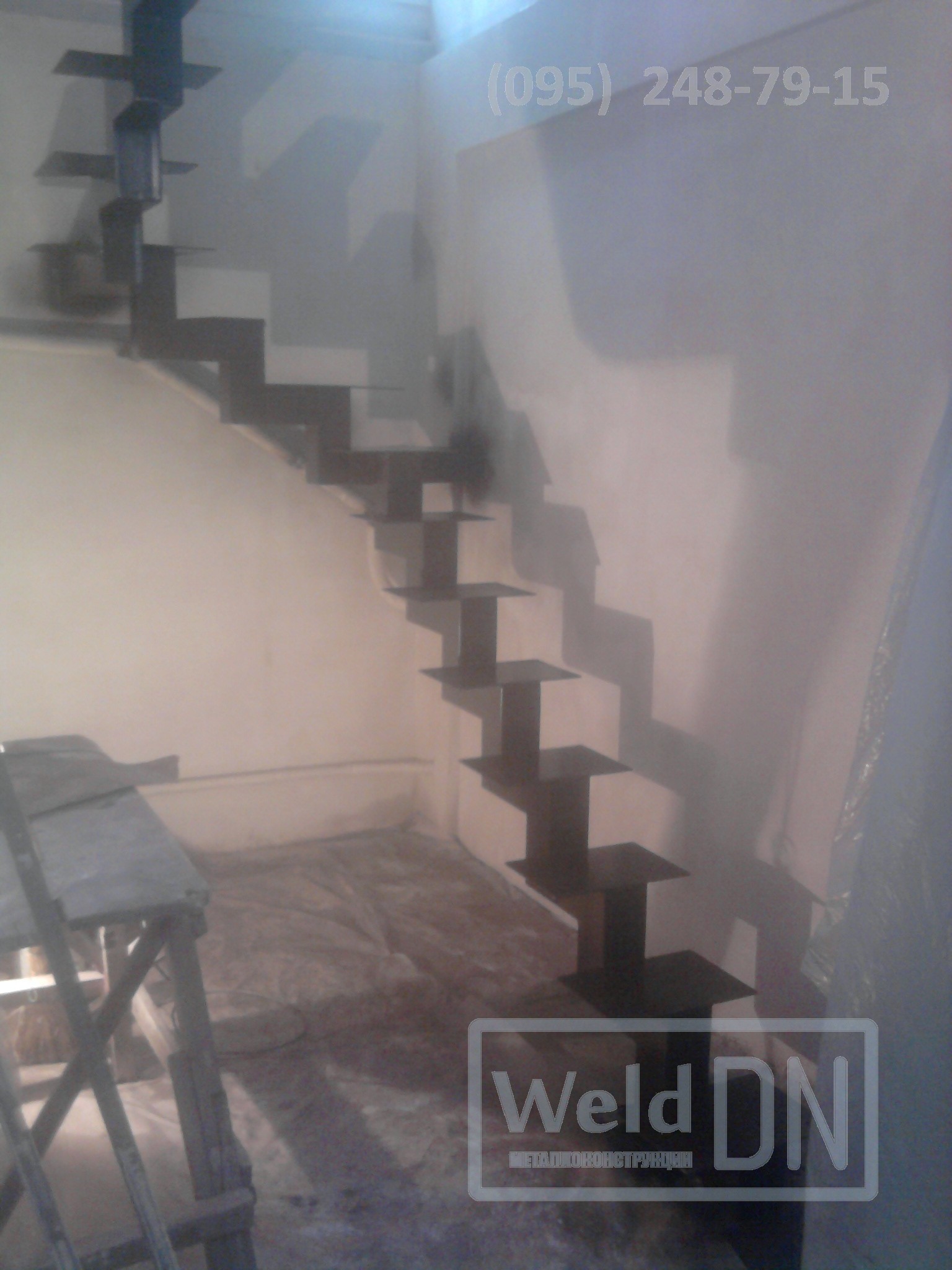

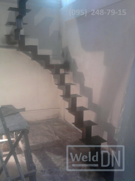

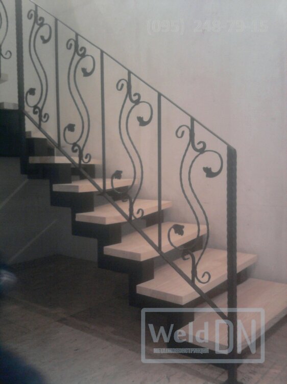

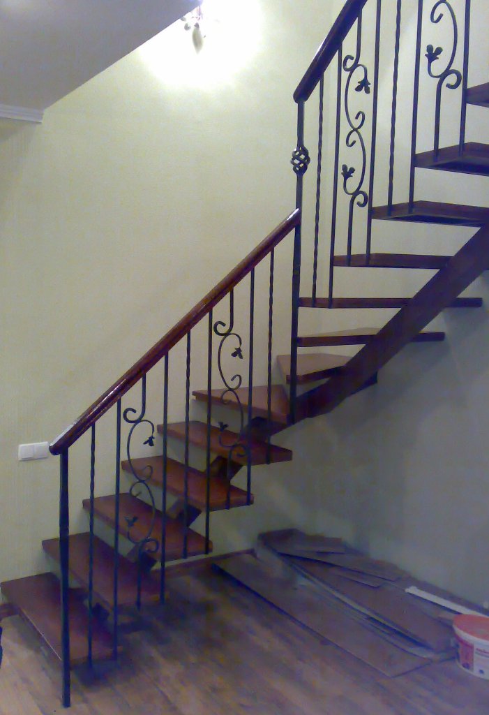

Уважаемые форумчане, понравились вот эти две лестницы , фото этих лестниц есть в этой теме.
У меня к вам вопрос, как правильно их называть "открытая металлическая лестница .... В чем разница этих лестниц?
По цене , по изготовлению есть отличия? Какая из этих лестниц дороже - дешевле???
Выдержит ли первая лестница человека , вес которого выше сто кг??
Возможно ли ее установить в доме стены которого из газобетона ???
(ссылка устарела)
(ссылка устарела)
Спасибо за теплые слова! Вторая лестница изготовлена нами, еще некоторые работы www.stroimdom.com.ua/forum/album.php?albumid=3083 и на сайте: www.weld-dn.ucoz.ua
На первом фото (лестница krinichka) - открытая лестница на металлокаркасе на одном косоуре (мы, лестницы WeldDN, на одном косоуре делаем чуть иначе, чем на первом фото), на втором фото в вашем сообщении наша открытая лестница на двух косоурах.

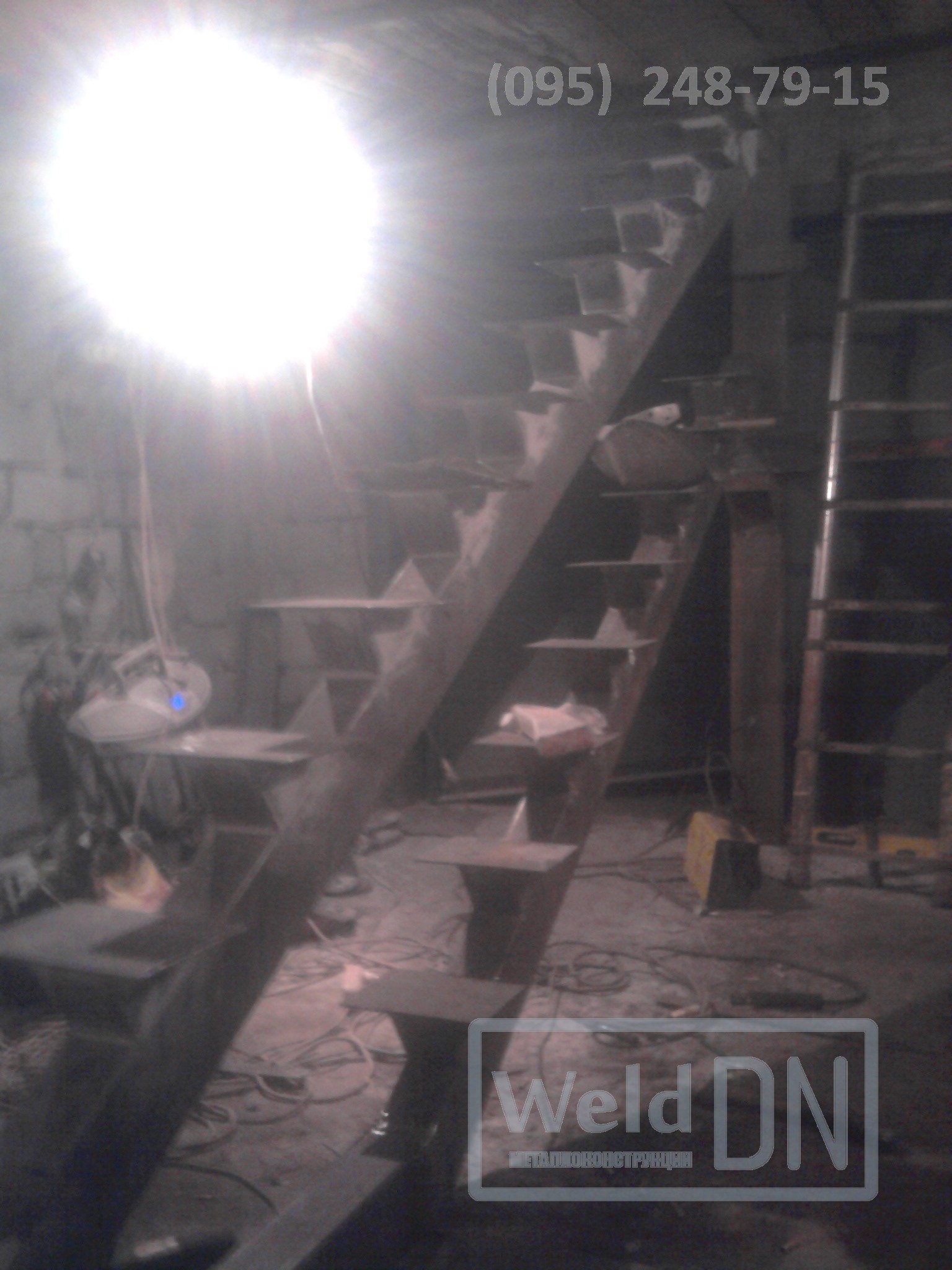

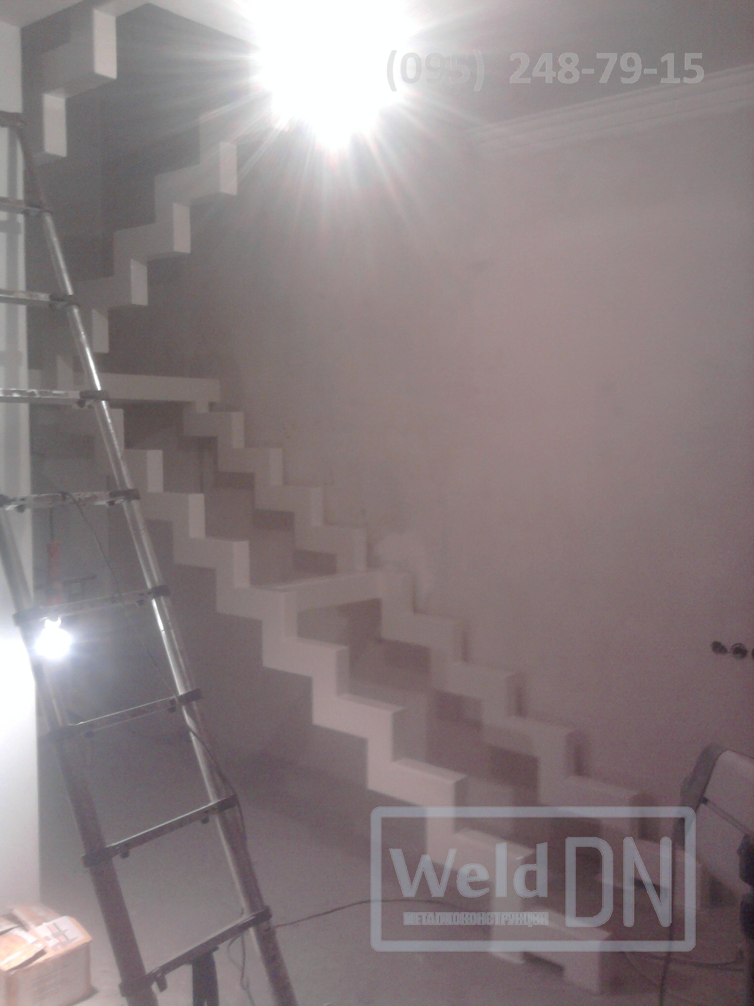

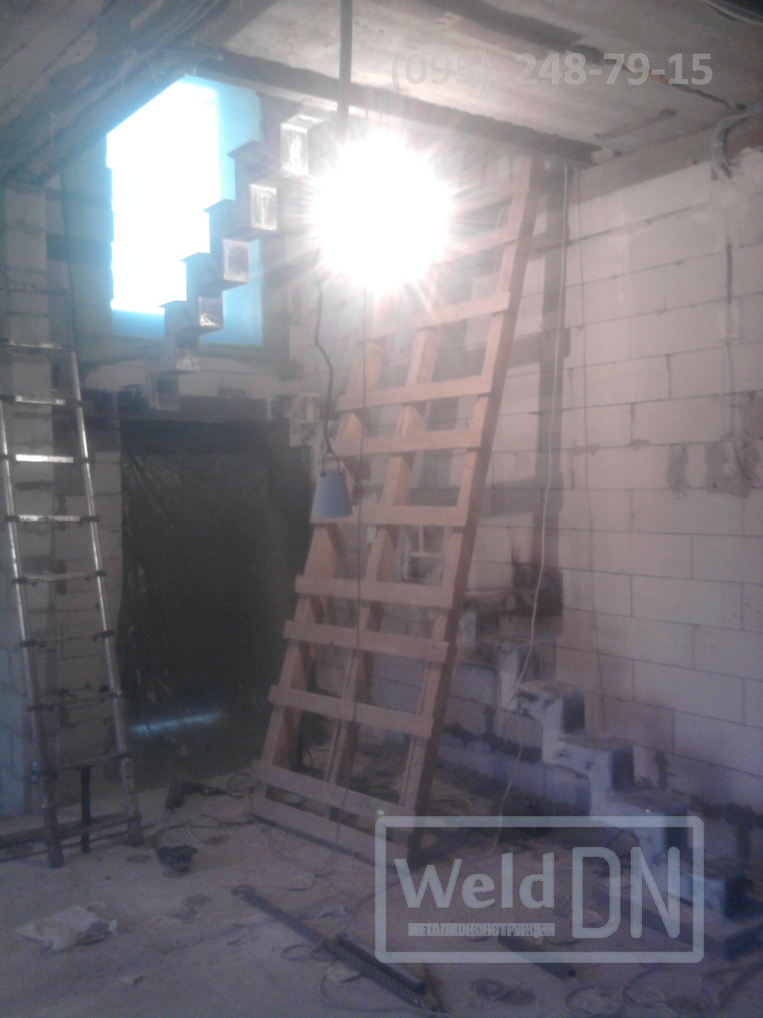

На фото 3 и 4 лестницы установленные в домах из ГБ.

"Открытая" Имеется в виду лестница, которая не закрыта подступенями и поэтому по горизонтальной линии можно увидеть стены и другие части интерьера. Оправдывает себя в небольших помещениях, так как визуально комната не становится визуально меньше. Все части открытой лестницы в сумме обходятся дешевле, чем закрытой подступеньками, лиштвой, нижней подшивкой, декоративными плинтусами и уголками.
Что-бы просто прогнуть по центру всего на 20мм квадратный профиль 100х100х4 длиной 4м., нужен вес в 1500 кг, а немного согнуть- 3000кг. А ступени крепятся еще и к стене.
Если лестница на одном центральном косоуре и стены из пено-газо блока, достаточно в него забить под разными углами три заточенных прута 10мм. длинойпо250мм и приварить в торце на одну ступеньку. а еще лучше в отверстие 12мм залить жидкий церозит и забить 10 арматуру.

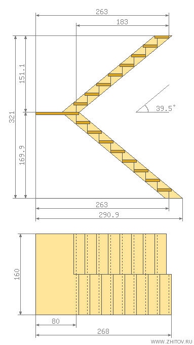

Прошу совета: под лестницу оставлен проем размерами высота - 321 см, длина 263 см. Планируем вот такую лестницу. Хотим именно с пролетом и поворотом на 180. Будет ли она удобной?
~SUNSET~,площадку сделайте как 2 ступени - будет подъём поменьше.
~SUNSET~
Если есть место для девяти ступенек нижней части марша и возможность поднять площадку, то высота шага будет 170. А вообще верхнюю ступеньку делать на уровне пола 2-го этажа не целесообразно. Лучше последнюю сделать на шаг ниже, и результат будет высота 170 и проступь 230 (ступень глубиной 2700)

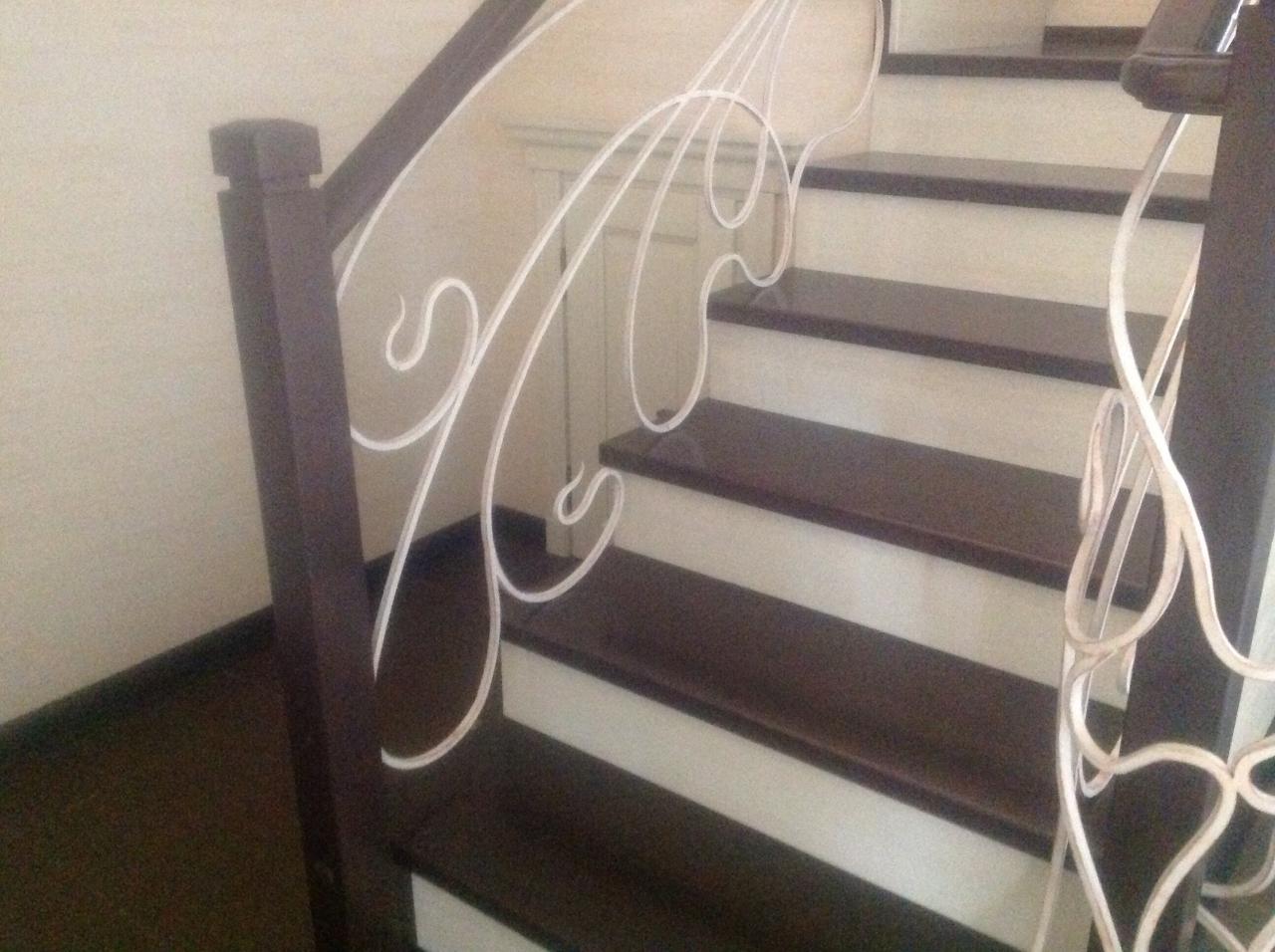

Здравствуйте, у нас имеется вот такая лестница e0c513496ac4t.jpg Хочется деревянные ступени, но стиль всего дома будет современный, поэтому вырисовывается проблема со стилем балясин и перил... Ковка и дерево - больше подходят классике. Нерж - офисный вид. Да и пока не могу понять из чего вообще можно сделать перила с таким штопором, как у нас :pardon:
Может есть у кого картинки подобных лестниц, чтоб хоть представить в какую сторону двигаться? Уже массу картинок пересмотрела в инете, но ничего подобного не нашла :(
Вначале хоть в нескольких словах обрисуйте предисторию появления у Вас этой лестницы. Вы ее заказывали или приобрели вместе с домом?
А какое это имеет значение?:shock: "Двигаться" подразумевалось в дизайне и фирмах-изготовителях. Сама лесница нам нравиться, менять ее не планируем. Изначально не было лестницы, нам ее отлили застройщики по нашему выбору. Поэтому на оба ваши вопроса можно ответить "да".:D
доброго времени суток. раз уж такая делема..... а может просто отдать специалисту фото вашей лестницы и пусть вам покажут её в готовом виде ( 3 дэмакс) и с ковкой и с деревом. или можно ту же нержавейку комбинировать с цветными вставками......( на стойках)
