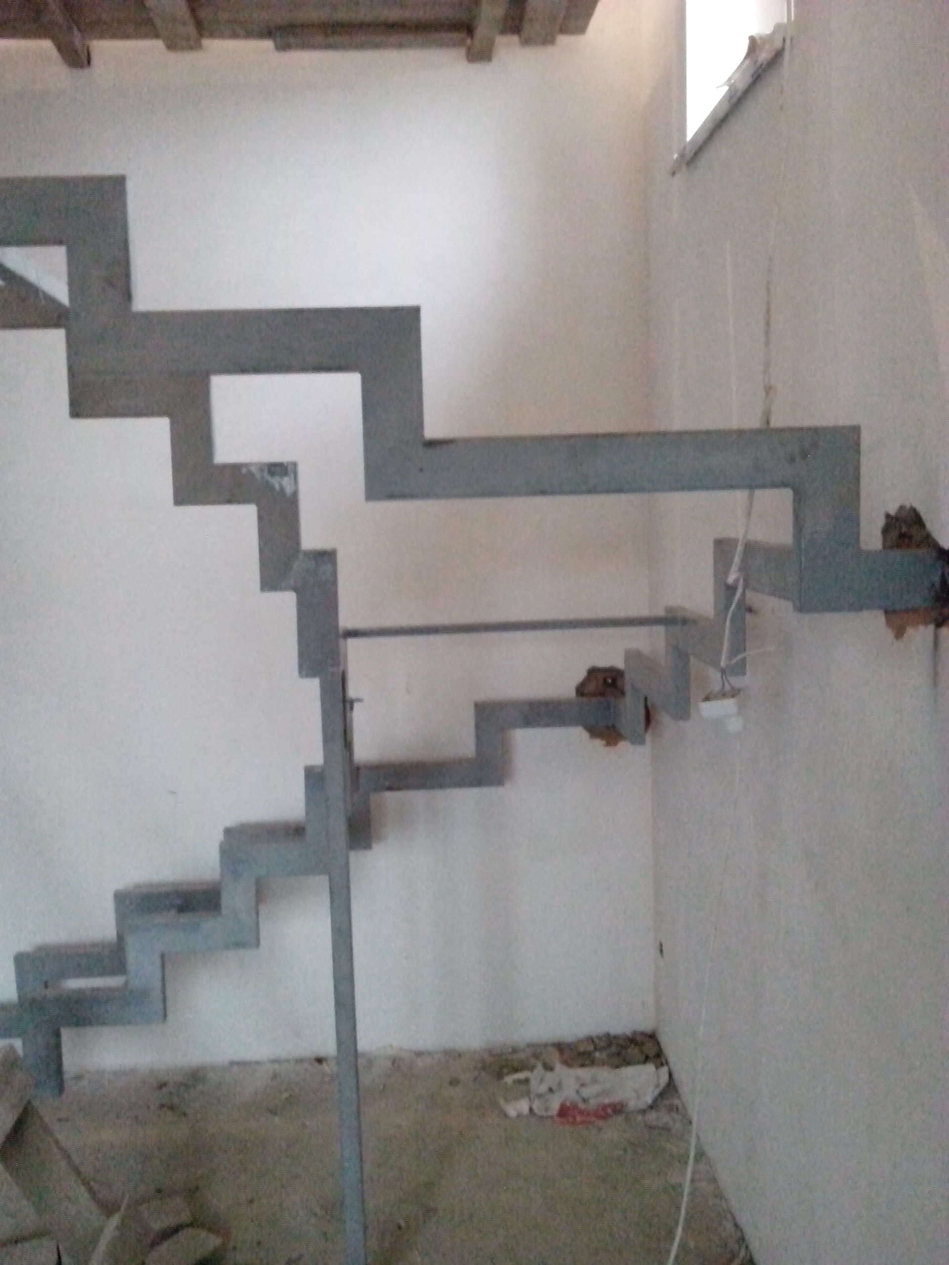

Для работ на крыше, строители потребовали лестницу. Думал ж/б, но не могу найти вменяемых мастеров, зато на рынке полно тех, кто предлагает металлические. У меня к ним (металлическим лестницам) как то предубеждение по поводу хлипкости (думаю, что будет дрожать, если дети бегать будут).
Есть еще маленький нюанс... пока нет стен.
проем вроде 2*3 с мелочью. На фотке видно что и как.
[ATTACH]411915[/ATTACH]
всем заранее благодарность :beer:
По поводу хлипкости не переживайте. Металлические лестницы довольно прочны - если делать с умом и професионально. Также скажите как будет обшиваться металокаркас. По фото не совсем понятно что ето за здание и какая должна бить лестница.

По поводу дрожания- это к конструктору лестницы, качаться как подвесной мост она не должна. Гудеть будет, на то он металл. С этим можно бороться. Как вариант- бетонная основа, эта дрожать не должна. Или можно хорошую деревянную- как ни странно, это тише металлокаркасной, при правильном подходе, не буду говорить в общем.
я так понимаю, обшивают в основном деревом... или чем еще можно?
стиль интерьера - "минимум", наверное и лестница должна быть без "багатых" вывертов.
на фото показал проем и к чему можно закрепиться (колонны в углах). лестница с поворотной прощадкой.

Я понял приблизительный вид Вашей лестницы:

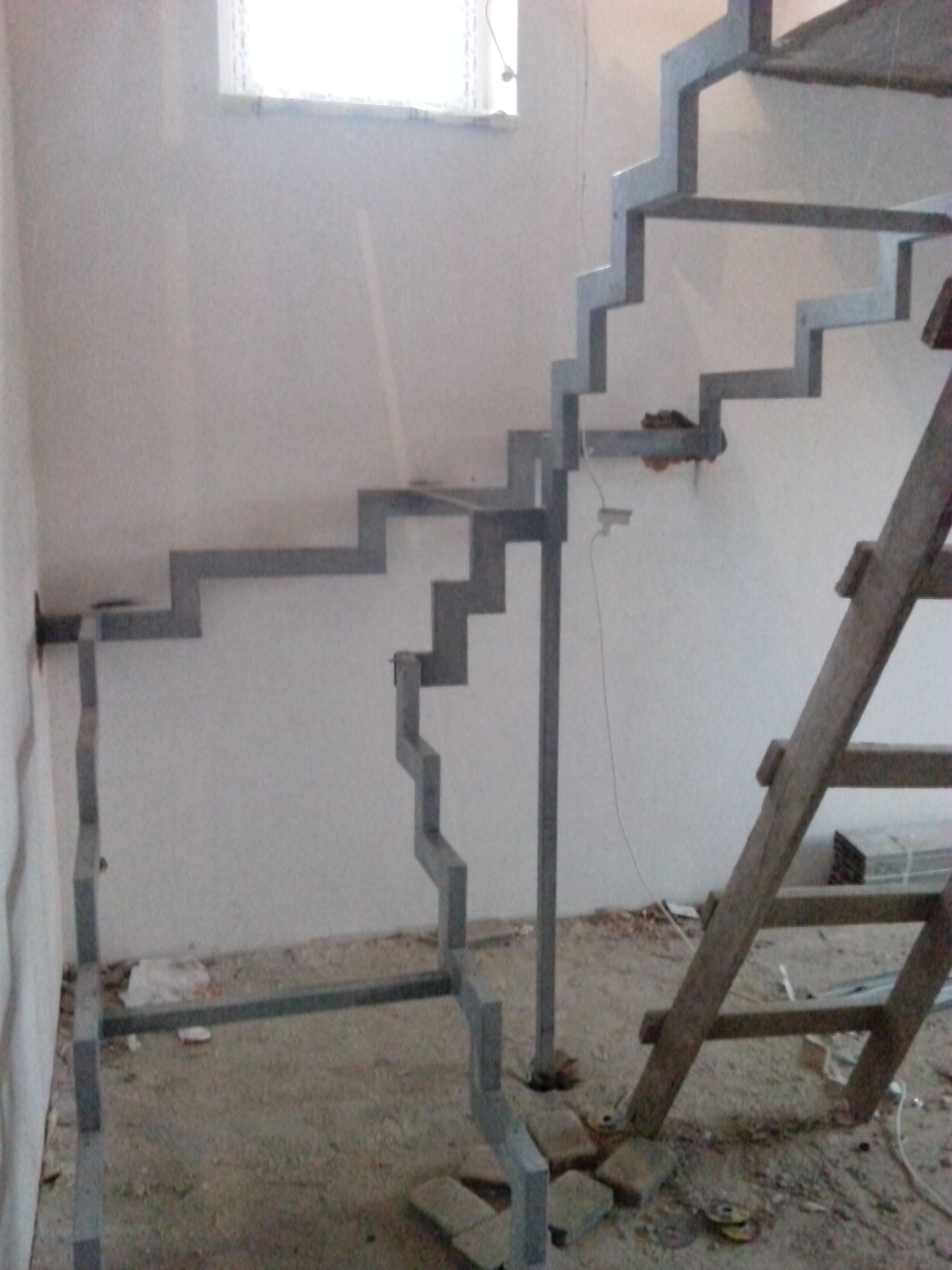

вот просили из профильной трубы как выглядит..
Вот это правильно, это называется металлокаркас. А все перемычки "чтобы было похоже на ступени" только мешают крепить деревянные детали.
Правда, прикручивать ступени через профильную трубу длинными шурупами как-то нездорово, хотя... Может, приварить для этого пластины с выпуском?
та не, шуруп под ключ 6х100 , в твердом материале прекрасно себя ведут ... а любые пластины это лишний кусок железа "на виду" ..

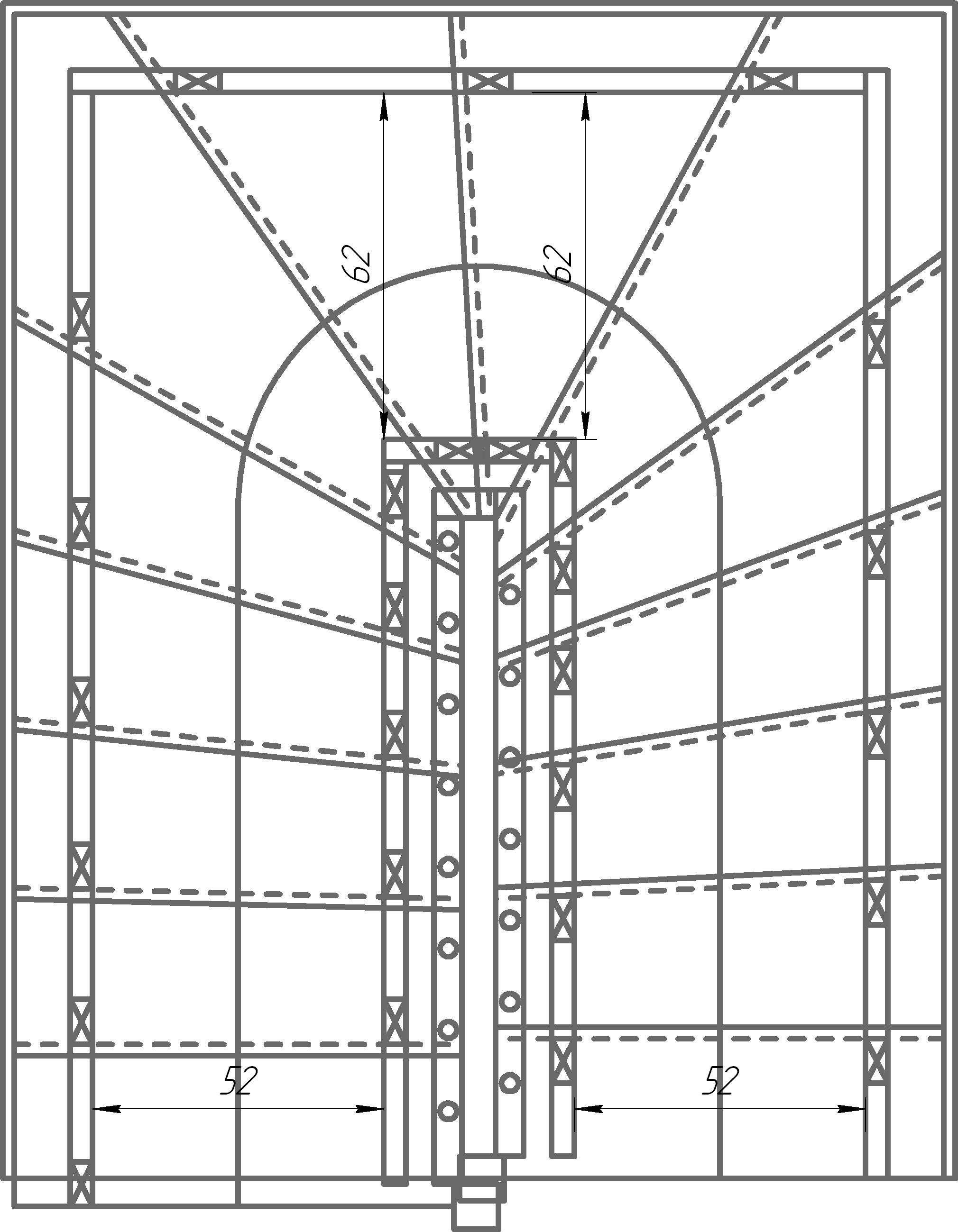

Покажите еще план ступеней, если возможно.
что-то я не понял про шурупы:unknown:
В таком каркасе нужно сверлить сквозную дырку, нижнюю - больше диаметра шляпки шурупа, и прикручивать не через пустоту трубы, и именно стенка-дерево.
Лично мне подобные каркасы не нравятся, т.к. являются весьма хлипкими, в сравнении с цельным косоуром + не дай бог, криворукий сварщик (а таких каждый 3-й) не проварит нормально, а только понаваривает "шляпы", и тогда такой каркас может стать и вовсе, убийственным.

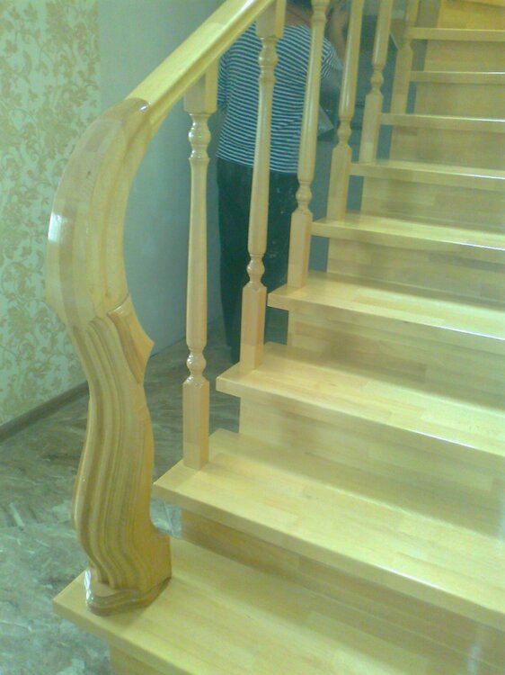

По поводу шурупов выскажу непринципиальное, но важное замечание. Дубовая ступень ( и другие деревянные) работает при изменениях влажности воздуха на 2-3мм и (для широких щитов) более по ширине, поэтому жестко закрученные шурупы могут ее порвать. Предпочитаю делать скользящее крепление: верхнее отверстие расширить до 8-10, нижнее обычное( зенковка). Ставить на тонкую резину или силикон и не затягивать сильно.
Если прикрутить к тонкой стенке, шуруп с конической шляпкой центруется и не скользит, крепление получается глухое со всеми вытекающими.

Кстати труба что подпирает внешний косоур-лишняя...
Желание клиента почти всегда закон))
Зы: А про хлипкость.. Если длинна косоура меньше 3х метров (а таких абсолютное большинство) , то профиля 80х40х3 хватает "с головой"..

зы: Все наши эксперименты с прокладкой между между металом и деревом приводили к скрипу через 1,5 - 2 года эксплуатации .. плюнули и крутим просто так... ничего не скрипит , ничего не рвет .. вот , вчера работу сдали ..
