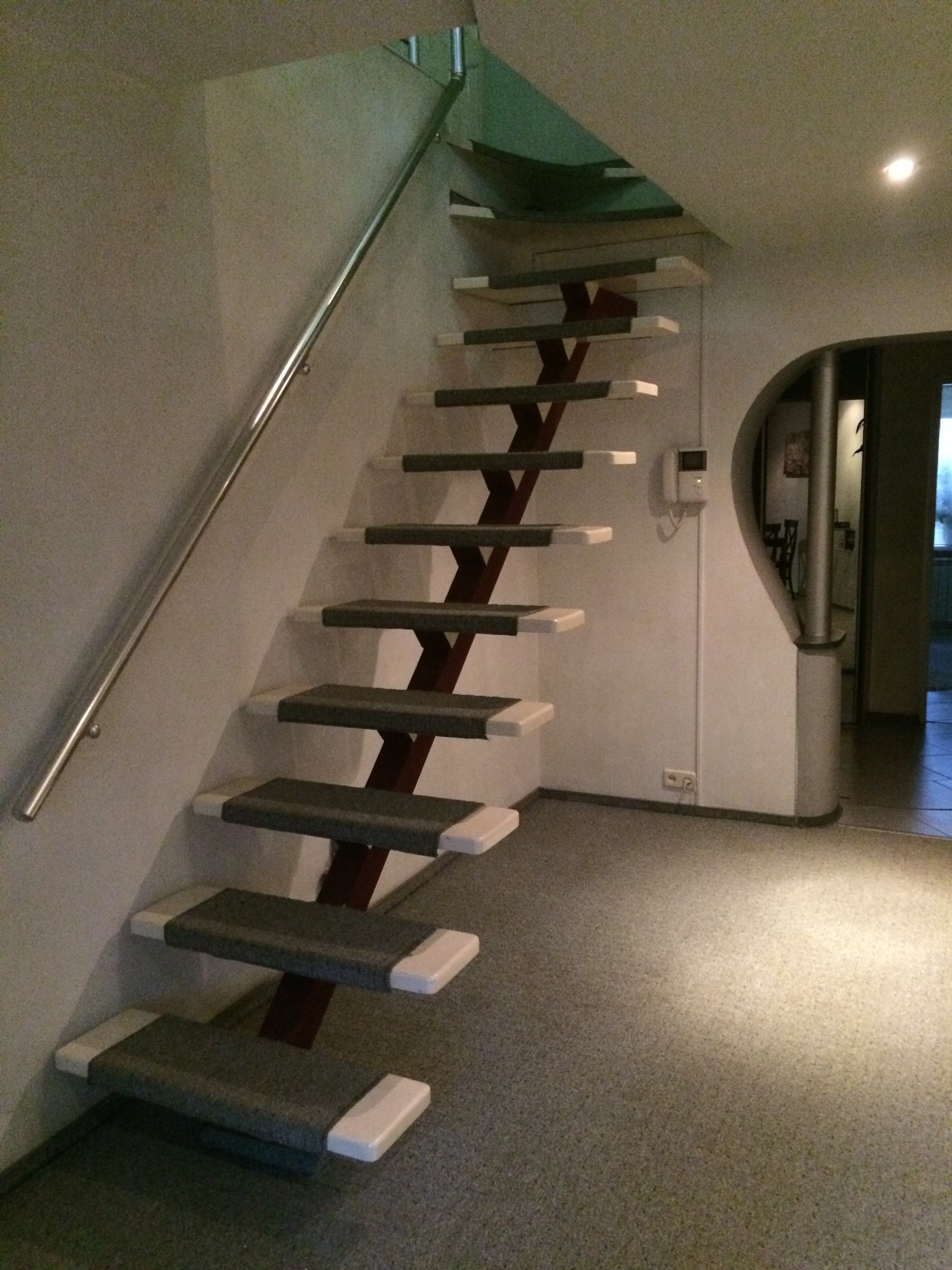

Ставил простую деревянную, шириной 0,6 метра. Все элементы из доски дюймовой толщины (до обработки). Высота потолка всего 2,4 метра. 12 ступенек, включая верхнюю, которая приходится примерно на центр межэтажного перекрытия. Правда наклон у лестницы небольшой, поэтому, когда пятка стоит на краю ступеньки, стопа находится под верхней ступенькой, и голень почти касается верхней ступеньки, из-за чего спускаться удобно, только спиной назад держась за перила (они есть с обоих сторон). Но с лучшим наклоном не получилось бы сделать, уж больно ограниченное пространство (начало было бы очень близко к мебели и стене), а уместить хотелось непременно там, чтобы не уменьшать жилое пространство, не двигать шкафы и была возможность подойти без помех. По этим же причинам не стал связываться с модульными и винтовыми. Конструкция простейшая, две доски, между ними планки ступеней торцами в горизонтальных вырезах (клей + саморезы). Дерево вместо металла, потому что дешевле, проще изготовление и монтаж.
Самая практичная лестница, это металлокаркасная открытая на центральном косоуре с деревяными ступеньками.
Самая практичная это железобетонная лестница, с нормальной шириной, уклоном, и минимум загогулин, остальное все из-за неправильной планировки.
Ну такие лестницы можно отделывать и керамогранитными ступенями, в том числе ступени из плитки с капиносом. Кому что нравиться, тем более что сейчас море плитки под дерево. А что практичней деревянные ступеньки или керамогранитные можно спорить до умопомрачения и каждый будет прав.

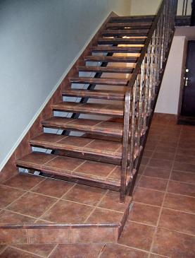

А что за материалы из которых изготовлена лестница?

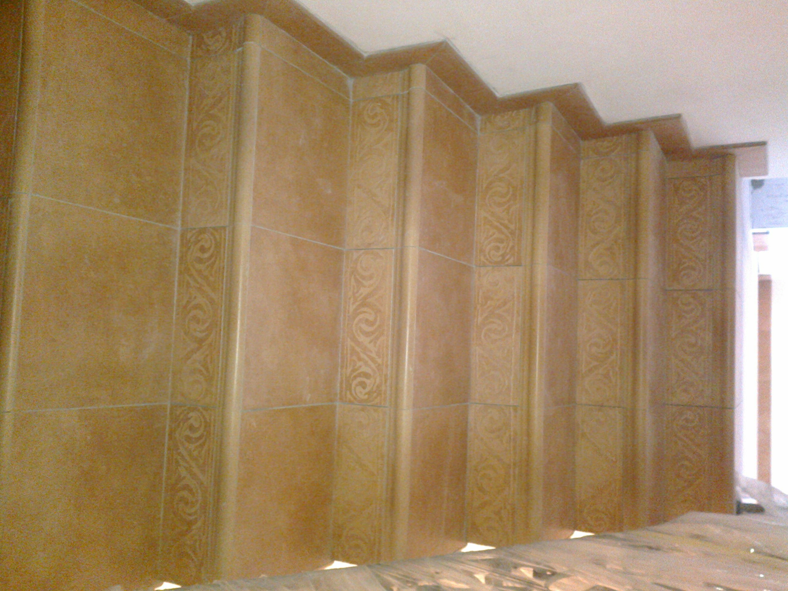

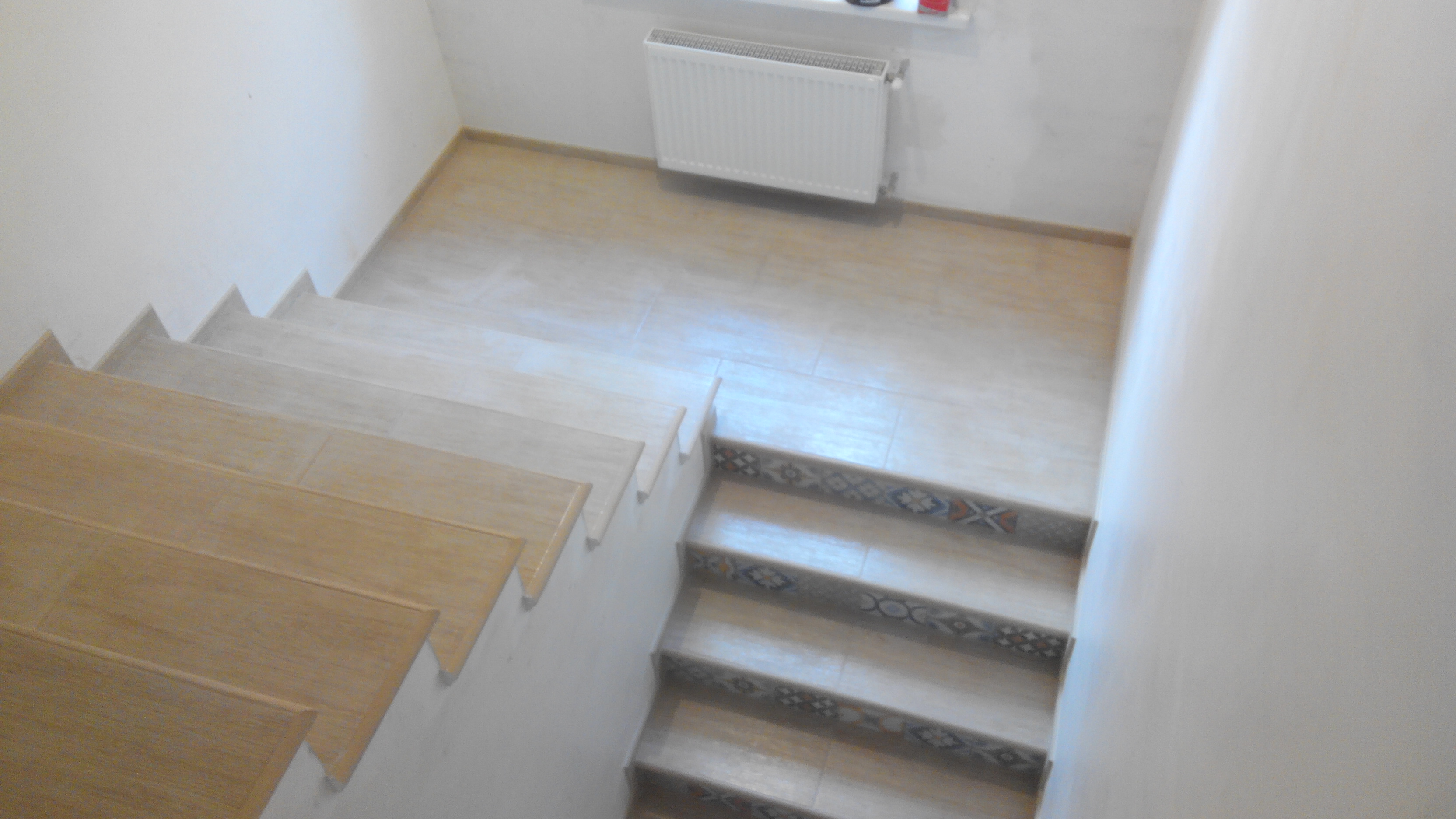

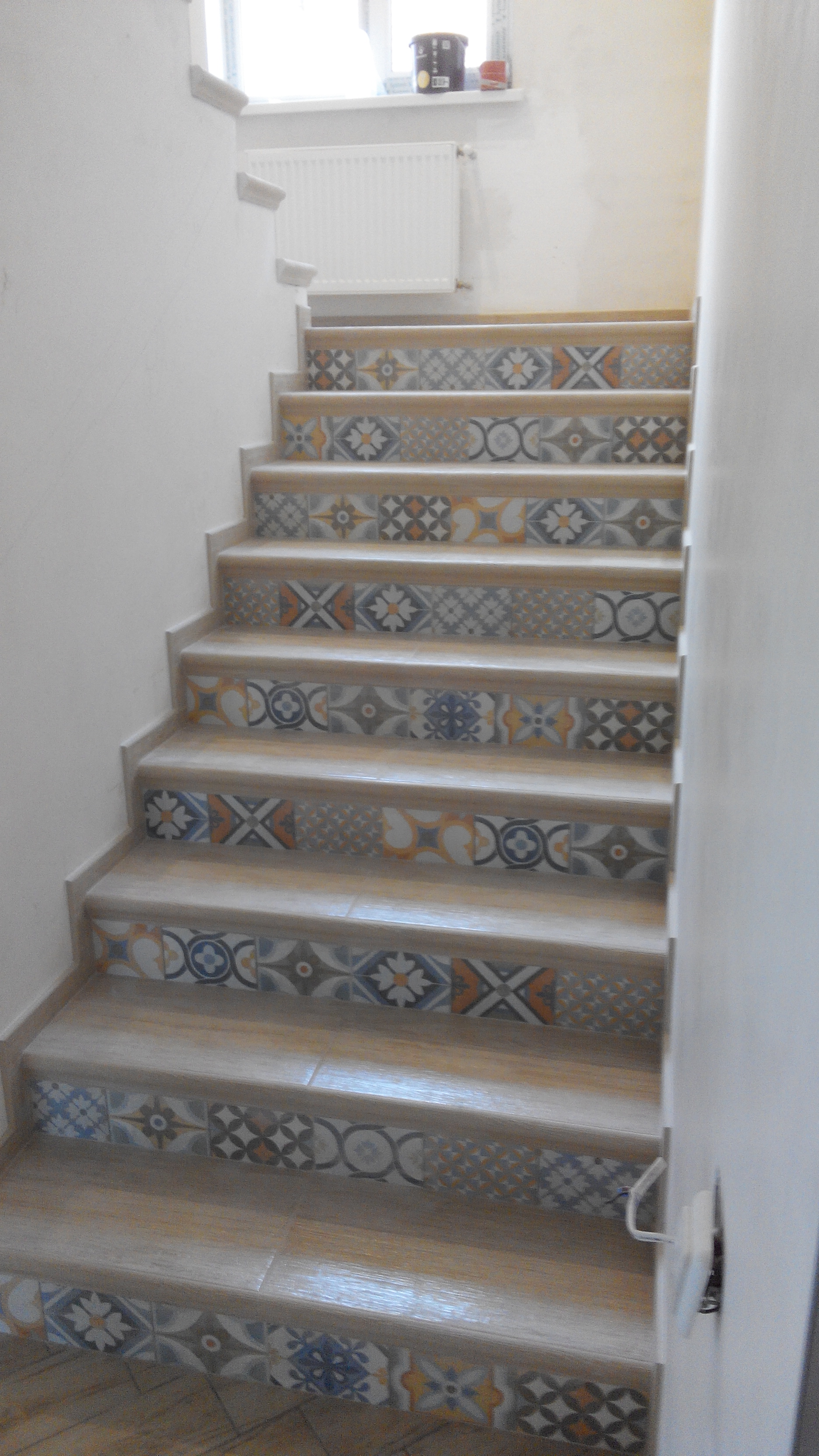

Как Вам такая лестница?
Отделка плиткой:
ступени - ступени с капиносом из керамогранитной плитки Зевс Керамика Мудвуд Голд
подступенки - испанская плитка 60х60 которуб распустили на высоту подступенка
По-моему, очень позитивно)) Андалусийский стиль, еще бы побольше терракота.
Какие перила планируете?

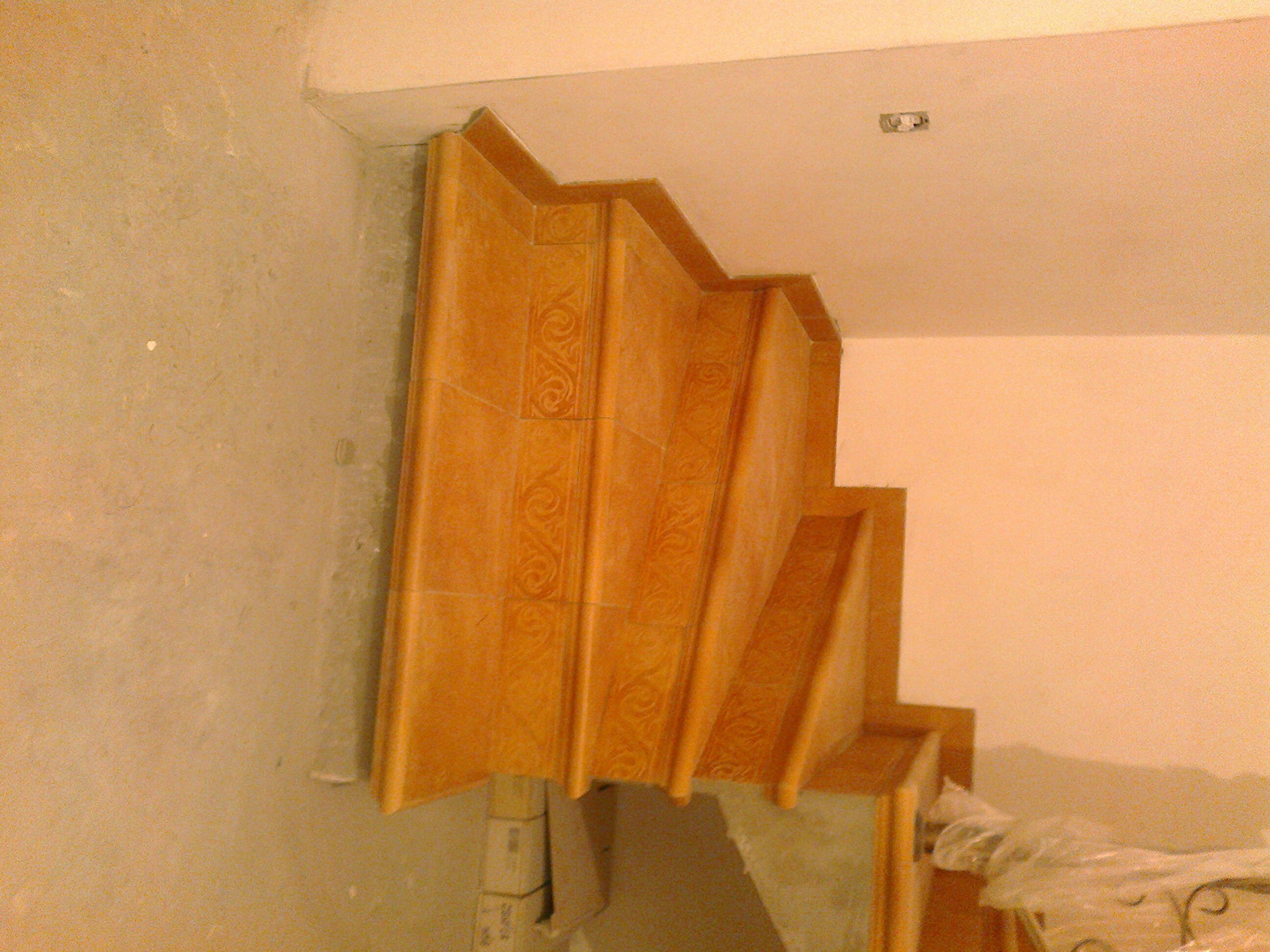

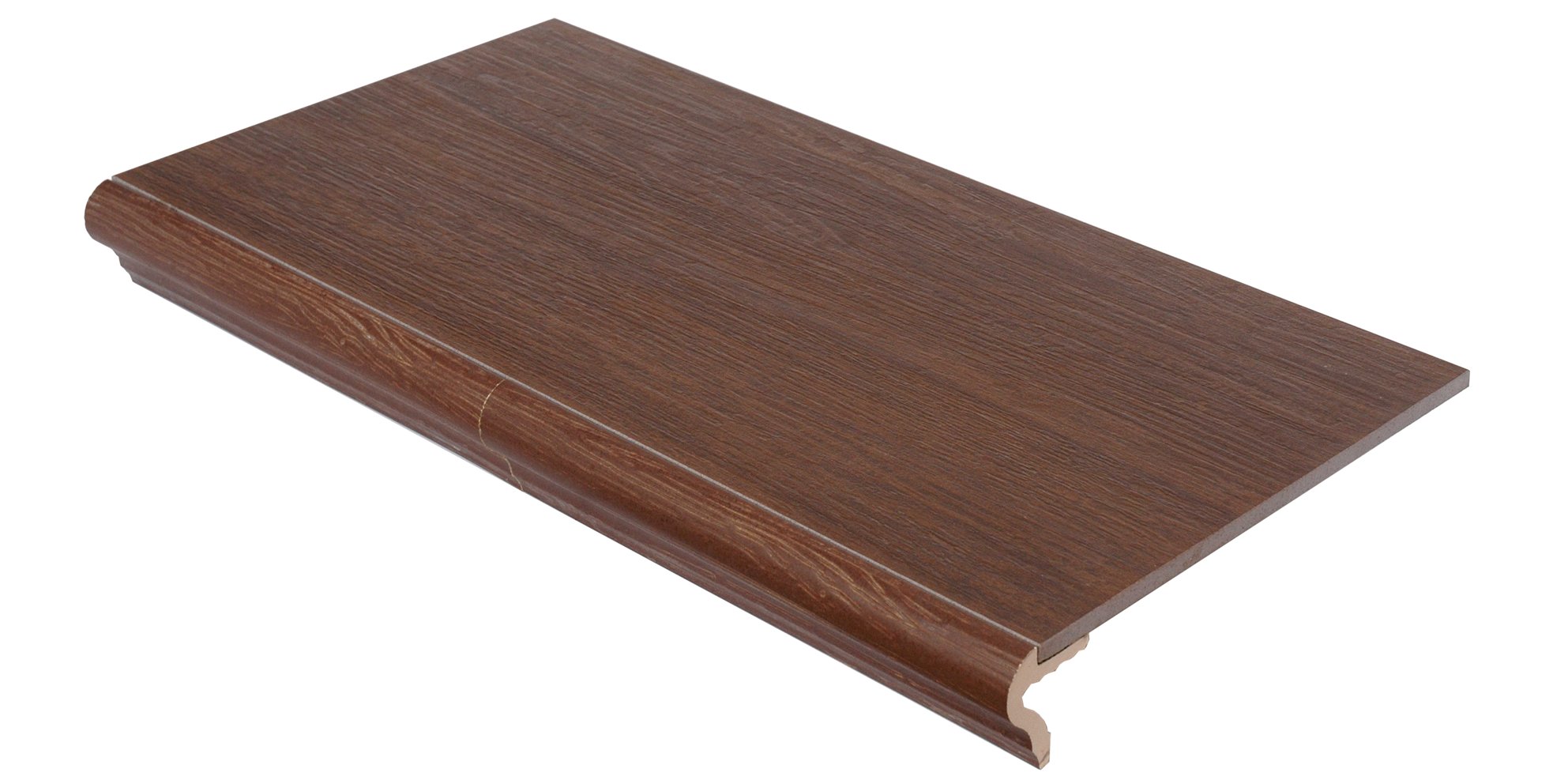

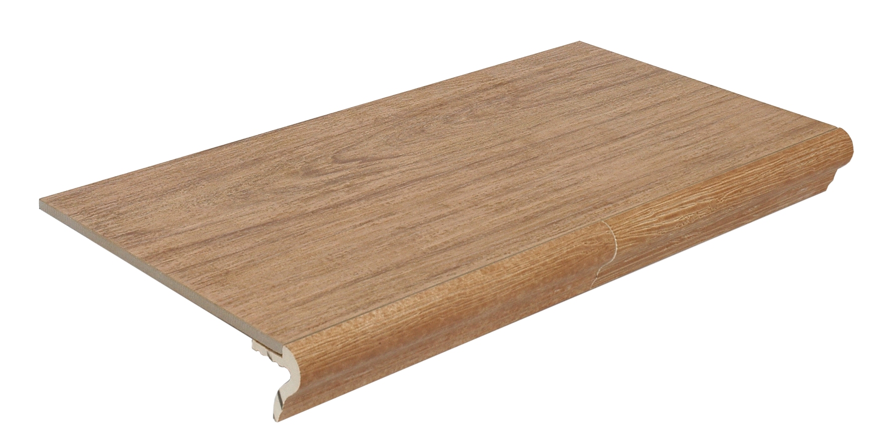

Хотели успеть к новому году, но не успели. Пока это выглядит так:
Отделка плиткой и керамогранитными ступенями с капиносом:
Ступени - керамогранитные ступени с капиносом Cotto Classico ZAX27 Зевс Керамика
Подступенки - декоративный подступенок Cotto Classico LHX27 Зевс Керамика.
Фото сделаны с телефона. Когда закончим выложу красивые фотки, но пока выглядит всё очень и очень на уровне

Или фото сделаны так или не знаю. Кажется геометрия "гуляет" даже в пределах одной ступени на разных плитках:unknown:

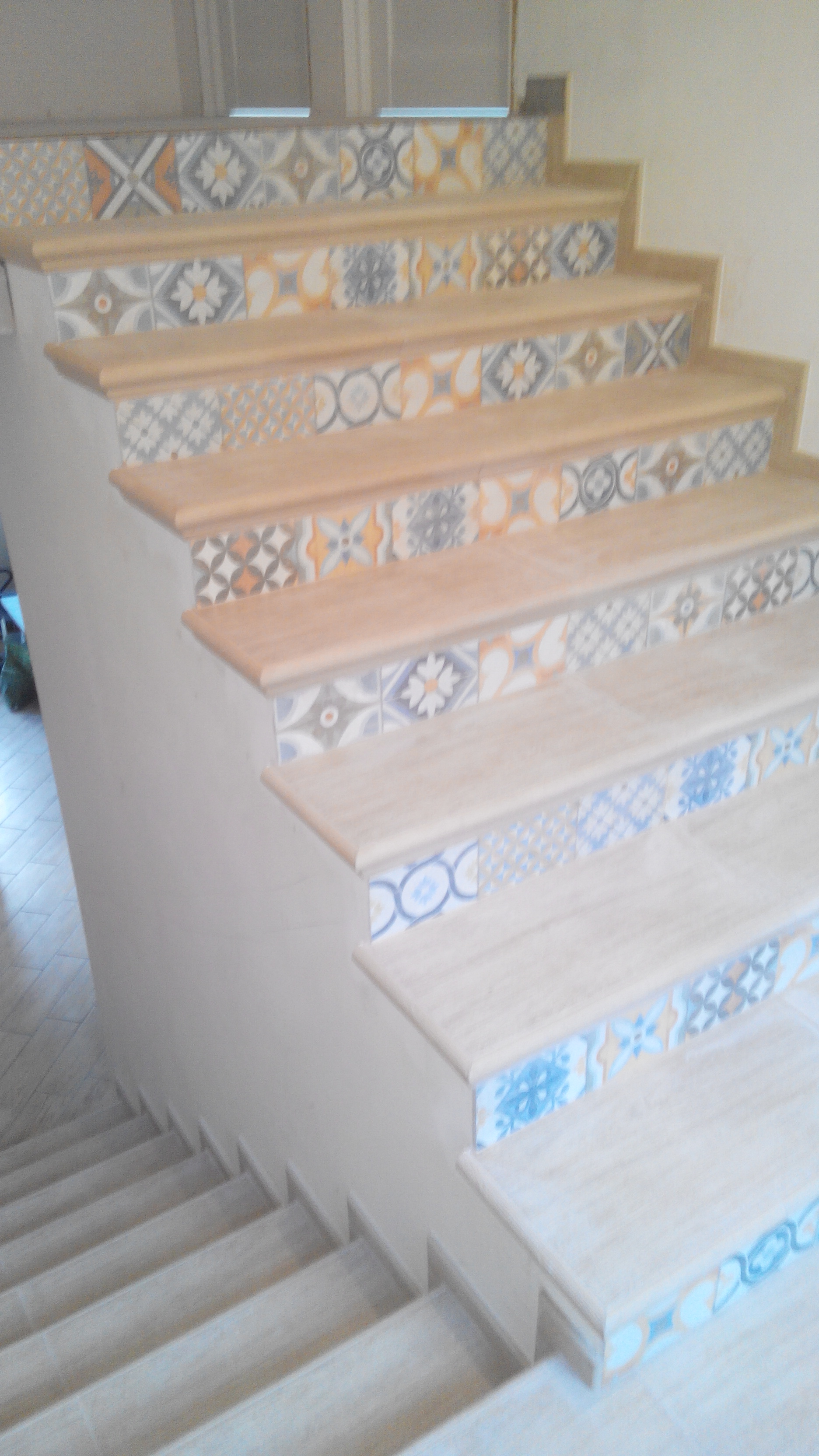

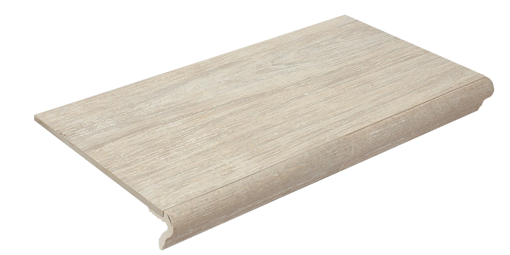

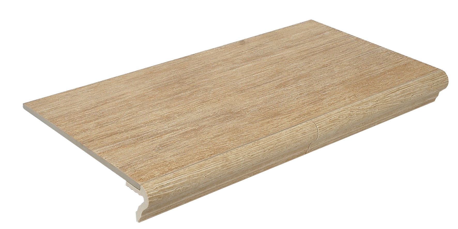

а нет ли в ваших закромах фото со светлой плиткой этой колекции?хотим так облицовывать.:flag1:
