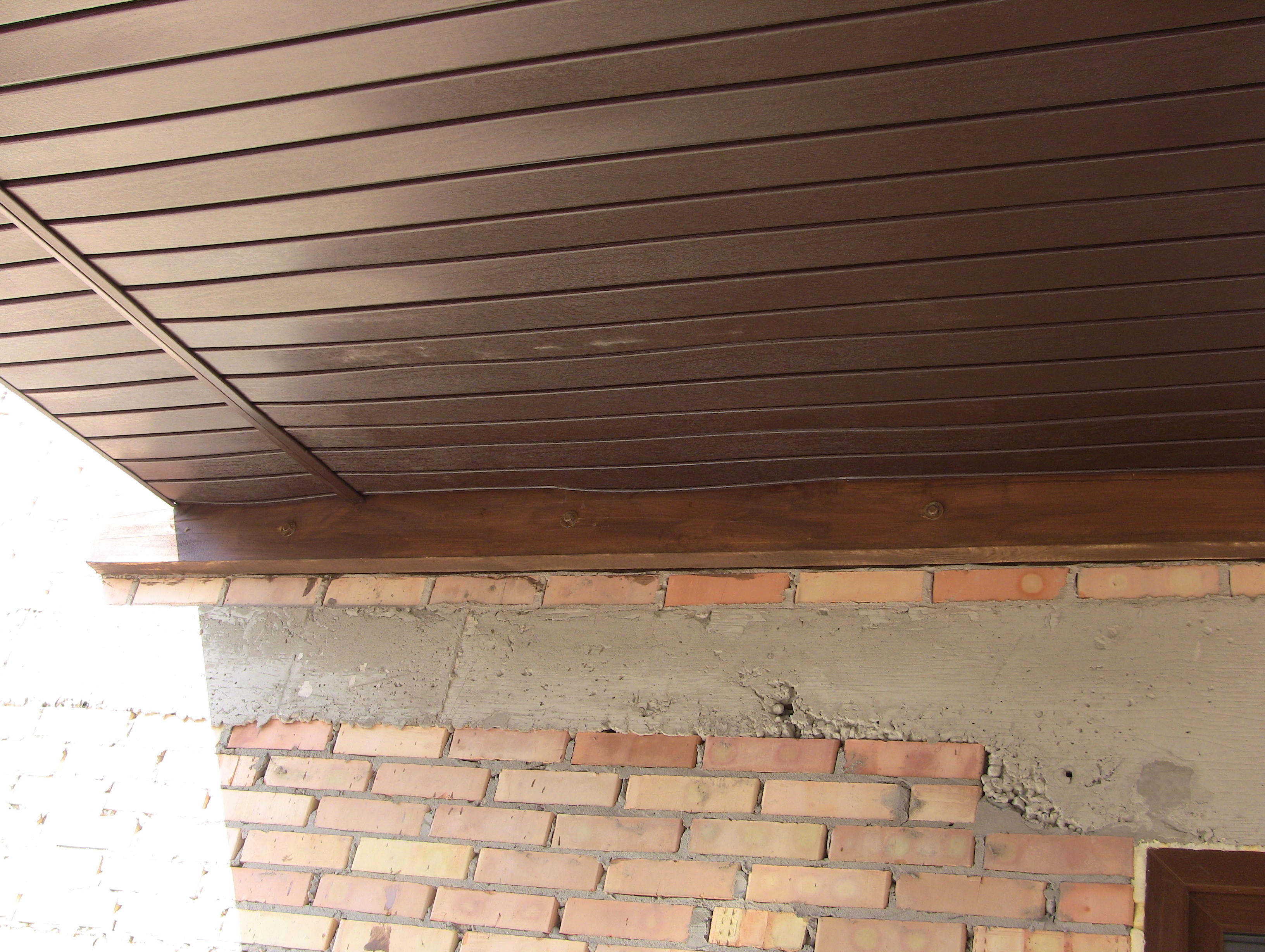

cadet225 Опубліковано: 19 травня 2013 Поділитись Опубліковано: 19 травня 2013 Обшили терассу софитом Bryza в начале весны (была уже + температура). Сейчас обнаружил "провисания", которые особенно бросаются в глаза вдоль примыкания к стене. "крышники" говорят что и так усилили обрешётку снизу для крепления софита. что посоветуете ? Посилання на коментар Поділитися на інших сайтах More sharing options...
РусланР Опубліковано: 19 травня 2013 Поділитись Опубліковано: 19 травня 2013 причина 1 па: возможно нужно было чаще набивать рейку на подконструкции или причина 2: панели при монтаже прикручивали саморезами и просто пережали, а длинна панелей большая и температурные расширения .... 1 Посилання на коментар Поділитися на інших сайтах More sharing options...
Gothia Опубліковано: 19 травня 2013 Поділитись Опубліковано: 19 травня 2013 Соффит не провис. Это коробление панелей в следствие нарушений инструкции по монтажу. В частности: * Панель необходимо крепить только через специальные продолговатые отверстия * Панели нельзя прикручивать (прибивать) вплотную. Между шляпкой метиза и панелью должен оставаться зазор в 1-2 мм позволяющий свободно расширяться и сужаться панеле. * В местах сопряжения панели со стеной или иными препятствиями (J-профиль, углы, иные соединители) необходимо оставлять зазор в 5-6 мм позволяющий свободному удлинению панели. Решение: разбирать, брать в зубы инструкцию и заново собирать. Позже будет хуже. Добавлено через 51 секунду причина 2: панели при монтаже прикручивали саморезами и просто пережали, а длинна панелей большая и температурные расширения .... ... и коэффициент температурного расширения ПВХ весьма и весьма... 1 Посилання на коментар Поділитися на інших сайтах More sharing options...

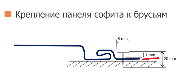

Gothia Опубліковано: 19 травня 2013 Поділитись Опубліковано: 19 травня 2013 Нашел вот эту инструкцию - isomax-ug.ru/assets/pdf/Bryza_sofit_instr.pdf Может есть еще какая-то ? Ну, как бэээ... Инструкция, так себе... Но по крайней мере, имеет чёткую ссылку на зазоры: Длина метиза не менее 20 мм Диаметр шляпки не менее 88 мм "Недобив" метиза на 1 мм. - тот самый зазор 1 Посилання на коментар Поділитися на інших сайтах More sharing options...
ТТ Опубліковано: 19 травня 2013 Поділитись Опубліковано: 19 травня 2013 cellfast.com.ua/images/price/sofit_1.jpg 1 Посилання на коментар Поділитися на інших сайтах More sharing options...

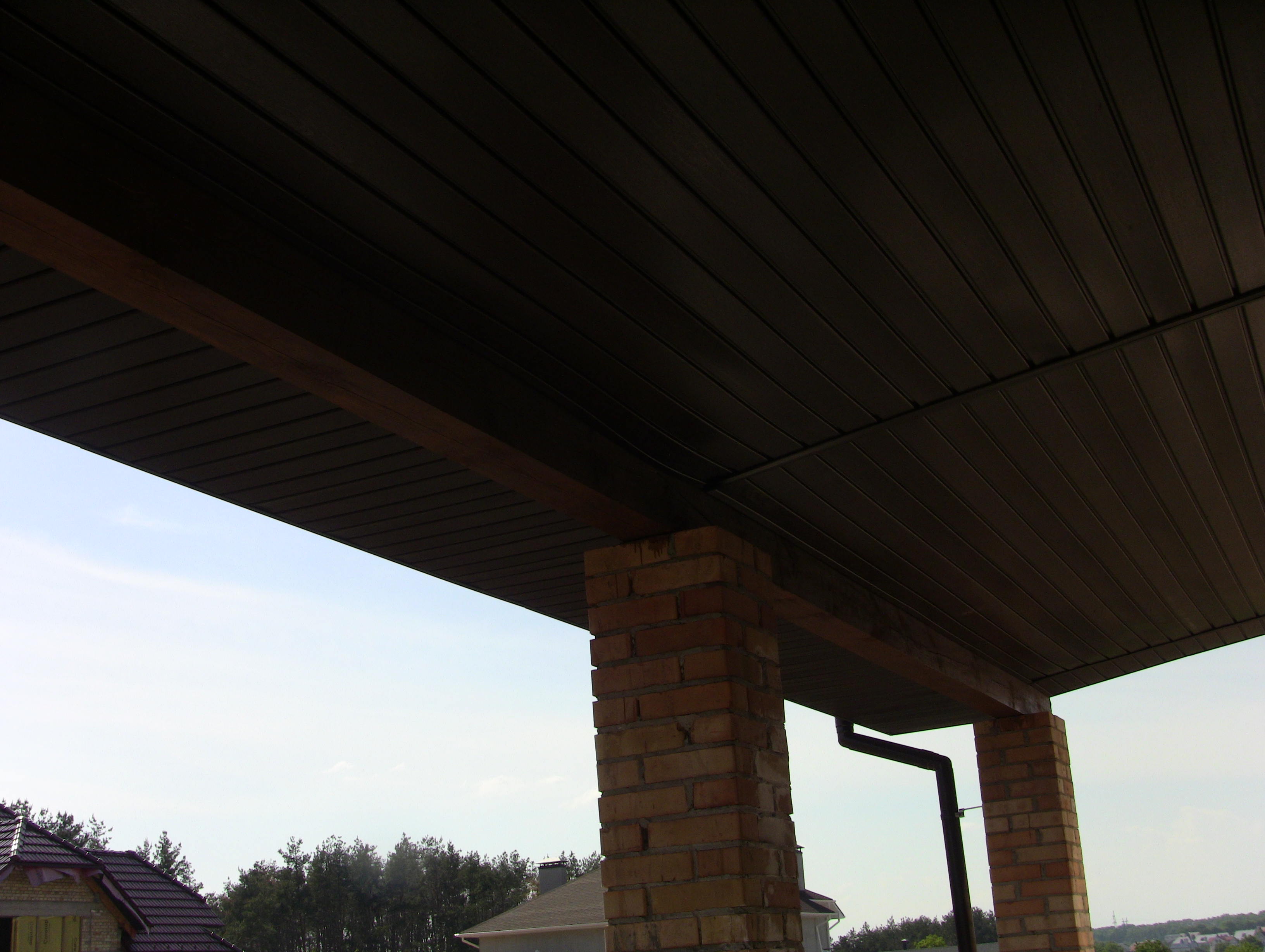

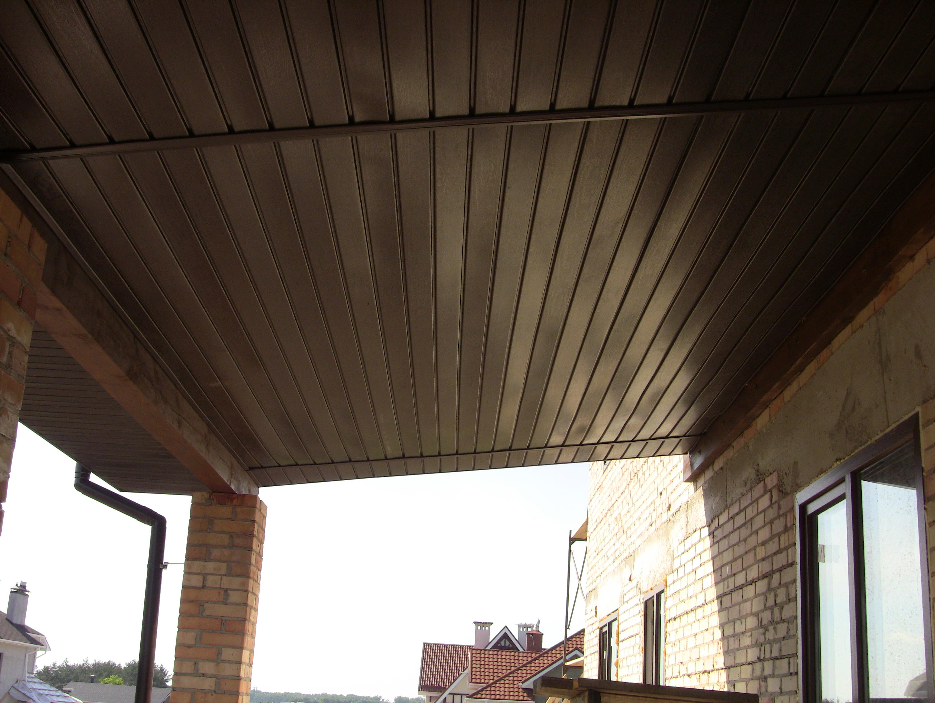

cadet225 Опубліковано: 19 червня 2013 Автор Поділитись Опубліковано: 19 червня 2013 Пересобрали подшиву. Панели без перфорации. Хочу минимизировать их нагрев (сверху композитная черепица). Поможет ли серление отверстий в панелях, или поставить какие-то вентиляционные решетки, или еще что посоветуете для минимизации нагрева ? Посилання на коментар Поділитися на інших сайтах More sharing options...

РусланР Опубліковано: 20 червня 2013 Поділитись Опубліковано: 20 червня 2013 не вижу торцов , возможно там поставить по парочке вент.решеточекна каждый торец. или как вариант, подождать после этой переделки и посмотреть-может проблем уже не будет 1 Посилання на коментар Поділитися на інших сайтах More sharing options...

Gothia Опубліковано: 22 червня 2013 Поділитись Опубліковано: 22 червня 2013 Хочу минимизировать их нагрев (сверху композитная черепица). Поможет ли серление отверстий в панелях, или поставить какие-то вентиляционные решетки, или еще что посоветуете для минимизации нагрева ? Не выдумывайте ерунду. Если у вас правильно смонтировали крышу то там должны быть элементы вентиляции подкровельного пространства. Помню, прения вокруг вашей крыши и аэраторы там кажись были. Так вот, ПВХ настолько восприимчив к перепадам температур что ни прямые солнечные лучи ни перегрев ему не нужен. Достаточно изменения температуры воздуха и панель изменяет длину. К чему я: вне зависимости от щелей перфораций и т.п. главное правильно (с недожимом) закрепить панель. А всё остальное несущественно 1 Посилання на коментар Поділитися на інших сайтах More sharing options...
cadet225 Опубліковано: 23 червня 2013 Автор Поділитись Опубліковано: 23 червня 2013 Не выдумывайте ерунду. Если у вас правильно смонтировали крышу то там должны быть элементы вентиляции подкровельного пространства. Помню, прения вокруг вашей крыши и аэраторы там кажись были. Так вот, ПВХ настолько восприимчив к перепадам температур что ни прямые солнечные лучи ни перегрев ему не нужен. Достаточно изменения температуры воздуха и панель изменяет длину. К чему я: вне зависимости от щелей перфораций и т.п. главное правильно (с недожимом) закрепить панель. А всё остальное несущественно с подшивой крыши у меня все ок там используется в том числе и перфорированный соффит. Эта тема про террасу, которую я также решил подшить, накрыв той же композиткой (без какой-либо вентиляции и утепления). Ребята все пересобрали и с недожимом закрепили панели. Пока все нормально, но опасаюсь что ситуация может повториться без вентиляции ?! Посилання на коментар Поділитися на інших сайтах More sharing options...
Vladdi Опубліковано: 26 червня 2013 Поділитись Опубліковано: 26 червня 2013 А что Вы хотите от вентиляции в данном случае? В подшивке кровли ее задача подсушивать подкровельное пространство. Вопрос по температуре не решается таким способом и отверстия ничего не дадут. Если панели закреплены правильно, пусть себе греются и остывают, ничего не произойдет, будут гулять в зазоре. 2 Посилання на коментар Поділитися на інших сайтах More sharing options...
cadet225 Опубліковано: 26 червня 2013 Автор Поділитись Опубліковано: 26 червня 2013 А что Вы хотите от вентиляции в данном случае? В подшивке кровли ее задача подсушивать подкровельное пространство. Вопрос по температуре не решается таким способом и отверстия ничего не дадут. Если панели закреплены правильно, пусть себе греются и остывают, ничего не произойдет, будут гулять в зазоре. про температурный режим и волнуюсь решил подождать, что будет после переделки с необходимыми зазорами уже несколько дней специально забываю дрель дома - рука не поднимается попортить подшиву Посилання на коментар Поділитися на інших сайтах More sharing options...
