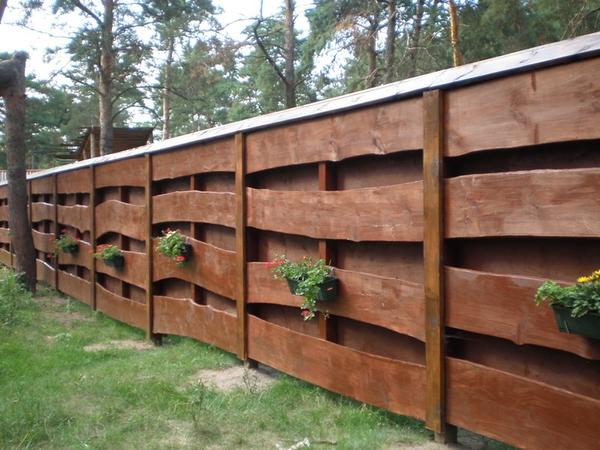

Сложно выбрать конструкцию или тип забора (участок приблизительно 70 на 60 метров)... предположим что он типа квадратный...
1. одна сторона (дальняя сторона квадрата) - оросительный канал с водой + местами плотные кусты - т.е. тут забор можно и не ставить
2. левая сторона квадрата - участок соседей, засеян травой и так ещё с десяток участков...
3. правая сторона квадрата - в плотную примыкает к дороге, а за ней канал (по дороге раз в день, а бы вает и 10 раз может проехать дикий велосипедист или гонЩЫк на яве промчаться, бывает проедет машина)
4. ближняя сторона квадрата - дорога между участками, ездят ещё реже (но лопату именно с этой стороны и взяли :) )
Планирую п. 3 и п.4 делать глухой забор, п.1 пока не делать ничего, а п.2 сетка рабица 2 метровая на столбах.
В перспективе хочу докупить 20 соток соседского участка и там держать штук 5 - 10 слонов :), неа!, шутка юмора, перепелок, да козу, да пчёл. Поэтому ставить забор с "левой стороны квадрата" пока не хочу, рабицу проще, дешевле и она бы ограждала от пчёл и козы. ;)

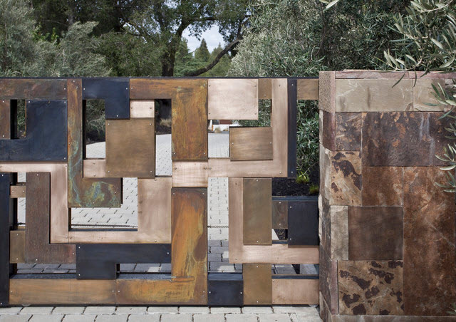

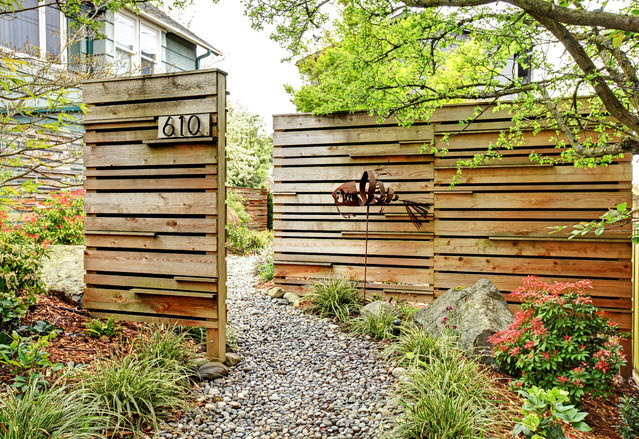

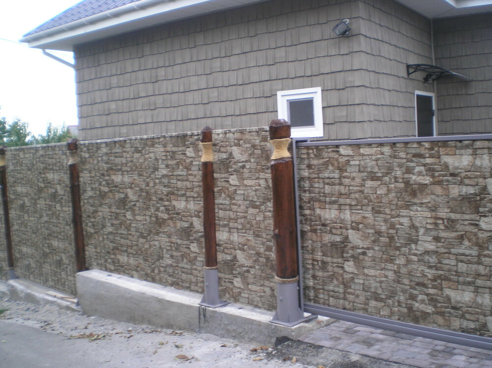

пока мне понравился вот такой забор, как на фото...+ я бы добавил столбы из гранита, например, через 6м - 7м, а между ними столб из грубого толстого бревна... даже подумываю, что было бы интересно, чтобы бревно сверху заканчивалось корневищем, как это не странно звучит...ну, типа выпендрёж, что ли...
Только забор бы я не красил коричневым цветом, оставил бы выгорать на солнце.
Плюс ворота сдвигающиеся вдоль забора.

Пункт 2 вообще - то должен быть коллективным зодчеством, по крайней мере - финансово с соседями. А то вот у нас: - дивный сосед, на участке бывает дней по 5 в год, поставил себе забор " с торца", и ждал, бедняга,несколько лет, пока либо божья благодать какая снизойдет, либо соседи с обоих сторон от него заборы поставят за свой счет.
Да Вы, батенька, не эстет. :D
Я бы начал с конца - сколько денег есть желание потратить на забор?
а между ними столб из грубого толстого бревна... даже подумываю, что было бы интересно, чтобы бревно сверху заканчивалось корневищем, как это не странно звучит....

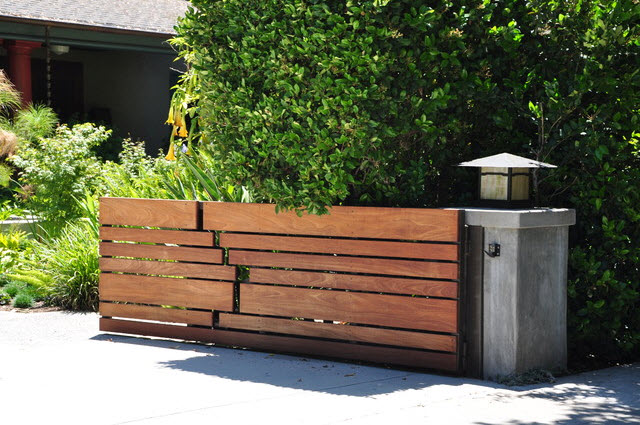

Вам такой наверное понравится

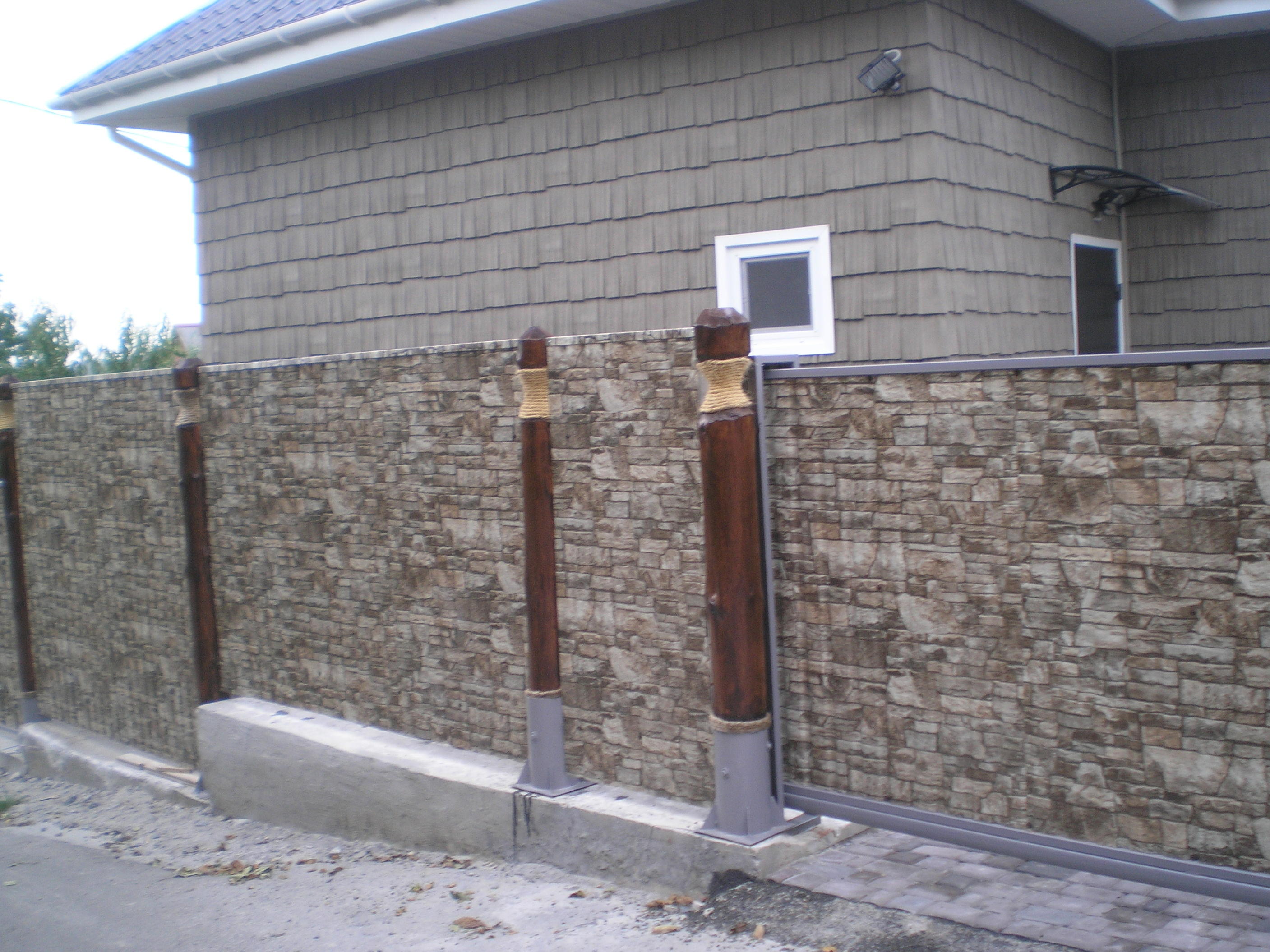

Симпатично. Прикольные ворота под камень. Как уже упоминал ранее...концепция забора была оговорена с архитектором... обещал эскизы к 21.8.13 выдать для дальнейшего обсуждения.

Обратите внимание, что это не заборы, а экраны, т.е. не сплошной ряд, а фрагментами. Решение интересное, но будет ли оно таким в сплошном ряду — не уверен.

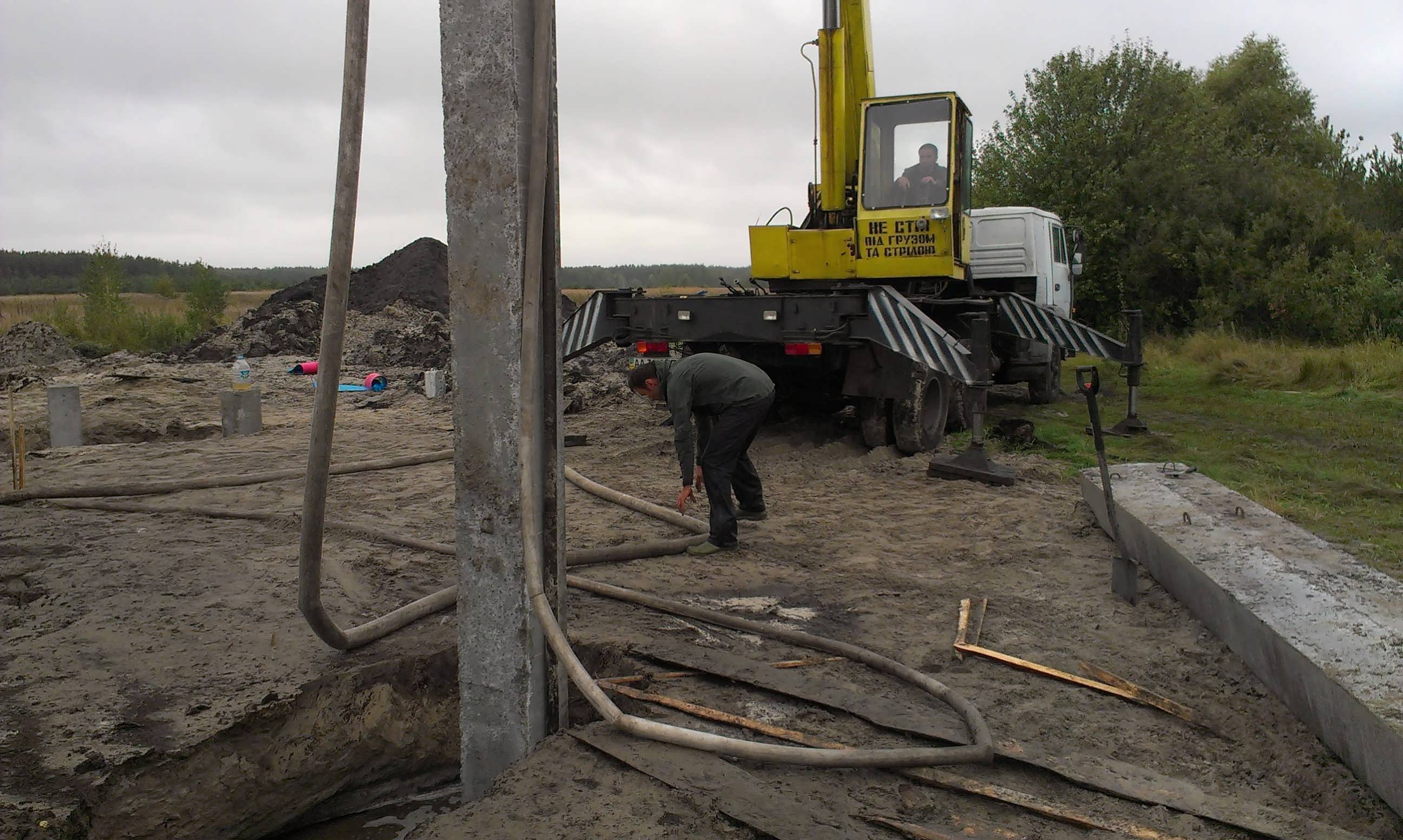

Часть 1. О ценах.

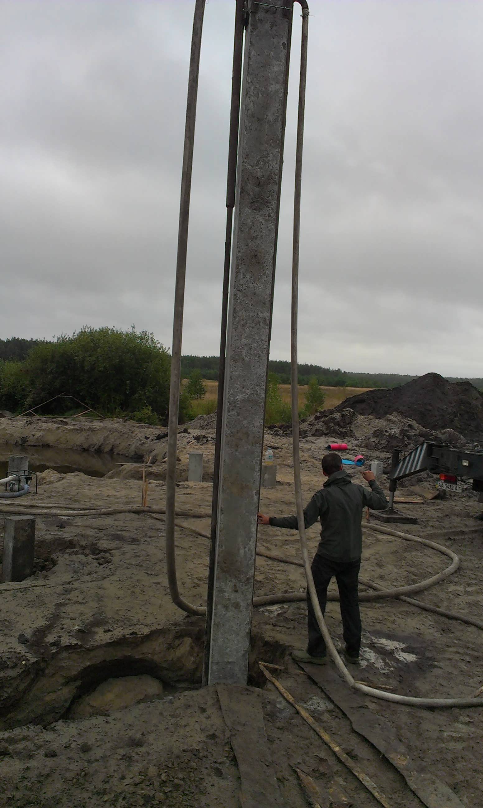

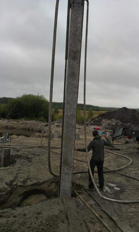

Как ранее я и упоминал, дома у меня на сваях,...,сваебои стоят дорого (то 90 грн за метр сваи), и приехать не могут, а если и приедут, то молот у них слабый и сваю 7м они не забьют более чем на 4 метра, а МНЕ НУЖНО НА 7!!!...а 5 000 грн за доставку сваебоя заплати... Тупиковая ситуация.
Было решено изучить момент с замыванием свай, более того одну хорошенькую помпу я себе уже купил. Начал общаться я с замывателями, зачастую это те кто облагораживает берега, цены они "заговаривают" разные, например, укрепление бетонными (6м сваями и между ними плитами 3м глубины и 2м длинны) стоит около 5000грн за метр погонный береговой линии (с материал+работа). Укрепление дубом, тоже стоит денег...от 4000грн/м и далее, в зависимости от дуба и прочего...
Часть 2. О эстетике и экологии.
Хочу сказать, что укрепление бетоном весьма надёжно, но оно подходит там где везде прямые линии, а у меня линии, ну, как бы не совсем прямые, а замывать по кривой линии свай плиты (как потом оказалось не надёжно, не всегда свая станет строго вертикально, т.е. будет зазор...будет плавун, будет течь песок в стыках плита-плита+свая...)
О экологии...ну, тут конечно предпочтение за дубом, возможно даже не буду под_укреплять береговую линию сваями из бетона + дубом, наверное предпочту дуб, но до этого нам ещё месяцев с 8... :)
Часть 3. О замыве свай.
Ни я, ни один из персонажей далее упоминаемых ранее сваи не замывали... т.е. собрались сугубо специалисты :). К слову, по воде, ни один из экскаваторщиков озёра тоже не рыл, как потом выяснилось в доверетельной беседе. Они рыли котлованы под искуственные озёра по сухому.
3.1. Поглядев на цены принял решение купить сваи С70.30.8 и хорошую помпу с хорошим давлением, т.е. уже у меня 2-е помпы. Потом сварить нужно было трубы под замыв свай и крепление для того чтобы крепить сваю, ибо Ковальская стандартные сваи льёт без проблем, а индивидуальный заказ (например, всего навсего одна(!!!) петля под крючок в оголовке сваи) - это время, рисование чертежей, их согласование, доплата за нестандарт... Нашёл я сварщика и трубы + крепление для свай мы сварили.
3.2. Нанял кран у Володи, который... не доезжая Пирново справа и себе ещё одного работника. Сколотилась бригада из 1 - крановщик и 2-а замывателя.
3.3. Больше всего времени отняло установить помпы, прикрепить сваю, перебороть страх крановщика поднять сваю с фонтанами воды...
3.4. В итоге мы замыли за 2-а дня 10 свай...и потом замоем ещё... :) Сегодня перерыв, Вс. Упомяну, что в работе есть свои особенности, не всё так просто, как тут написанно+читается, но и не так сложно, если есть желание ;). Представьте, если свая тупо не идёт, было такое один раз, а представьте при замыве обрывается шланг (пока не доводилось сталкиваться...), каким должно быть сопло шпильки замыва, хватит ли давления мотопомпы, а страховочные шпильки, чтобы свая с крепления не слетела, а крепление чуток изогнулось... и т.д.

29.08.2013 - погода жесть, моросит дождь, когда свая входит в землю фонтаны воды в разные стороны...(я не пожалел, что одел водонепроницаемую курточку, но штаны и обувь были проницаемые, после первой сваи появился некоторый дискомфорт в обуви :) ) но помощник приехал на замыв свай в носках и вьетнамках. Смеха тут конечно не много, человек он не богатый, но вьетнамки и носки - это была жесть. Бедняга к вечеру замёрз как цуцык. Мне его было откровенно жалко. На 2-й день, я был в горной курточке, водонепроницаемых штанах и сапогах... то я пожалел что ещё не купил неопреновый водолазный костюм... было бы самое то! Да, а как Вам передать оСЧуСЩения в теле после 2,5 дней работы, я то думал, что я не слабый...умора(!!!), я за ручку боковую чайник сегодня утром еле поднял...:o
Часть 5. Фото на память прилагаются...
Итого - сколько денег стала одна семиметровая свая, посаженная таким способом?
Сваи вошли ровно? Не шатаются?
В любом случае поздравляю - Вы проявили смекалку в данном вопросе. Лишний раз подтверждает поговорку "Глаза боятся, а руки - делают".
Ещё нужно замыть 5 свай, тогда подобьём итоги того как я провёл свой день рождения. :)
2-е сваи (из 12 замытых на данный момент, ещё 5 шт замыть осталось) имеют некоторый (маленький) наклон, т.к. соскочил один из держащих сваю тросов, что не будет помехой, т.к. мне бы и 5-и метровых свай хватило, но хочу углубить озеро в следующем сезоне, ну, так чтобы ещё и дом не повело... :)
Сваи не шатаются, или я такой слабый чтобы их шатать. :) Какую шатабельную силу будем применять? :) Всё ж относительно... ;)

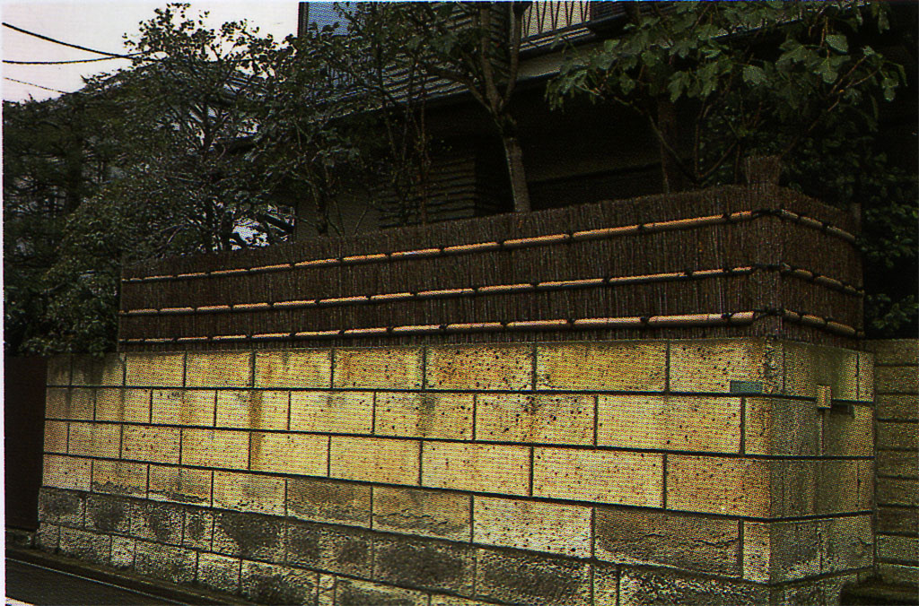

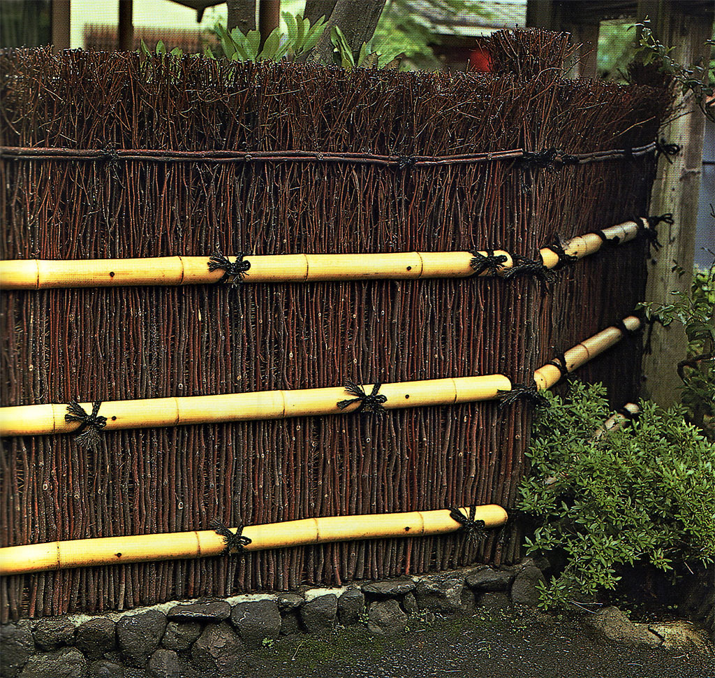

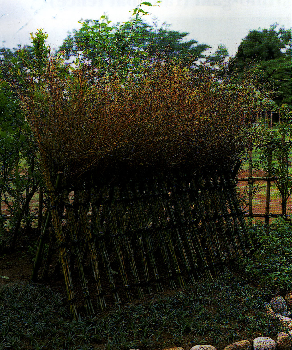

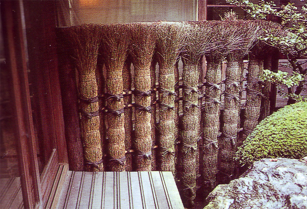

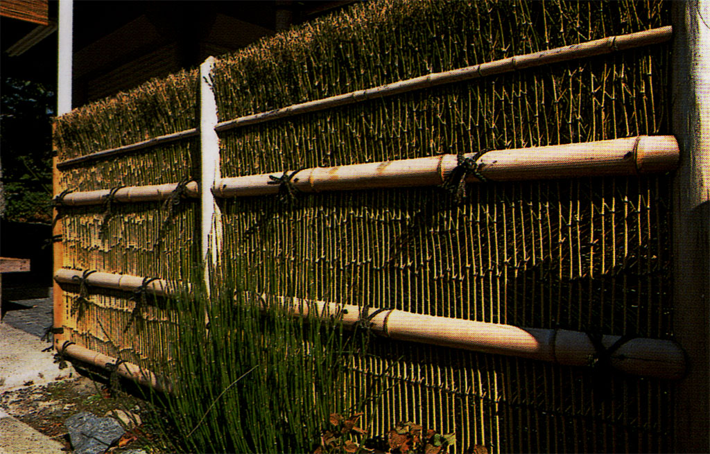

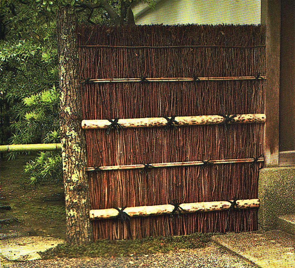

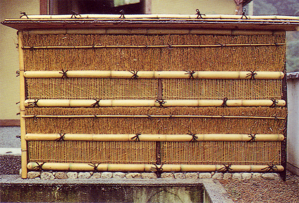

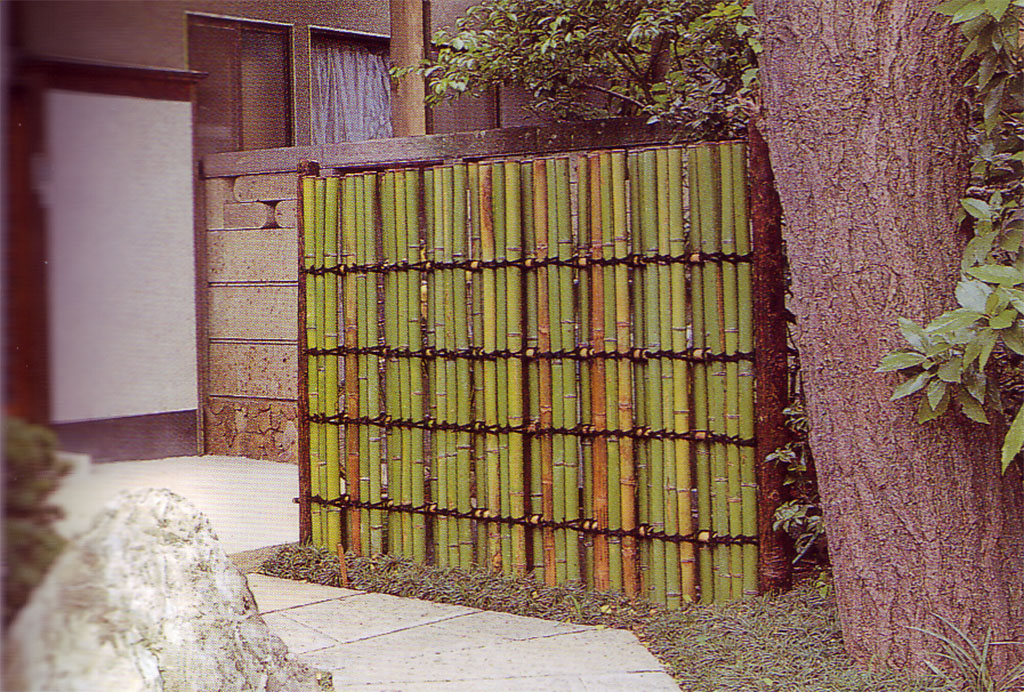

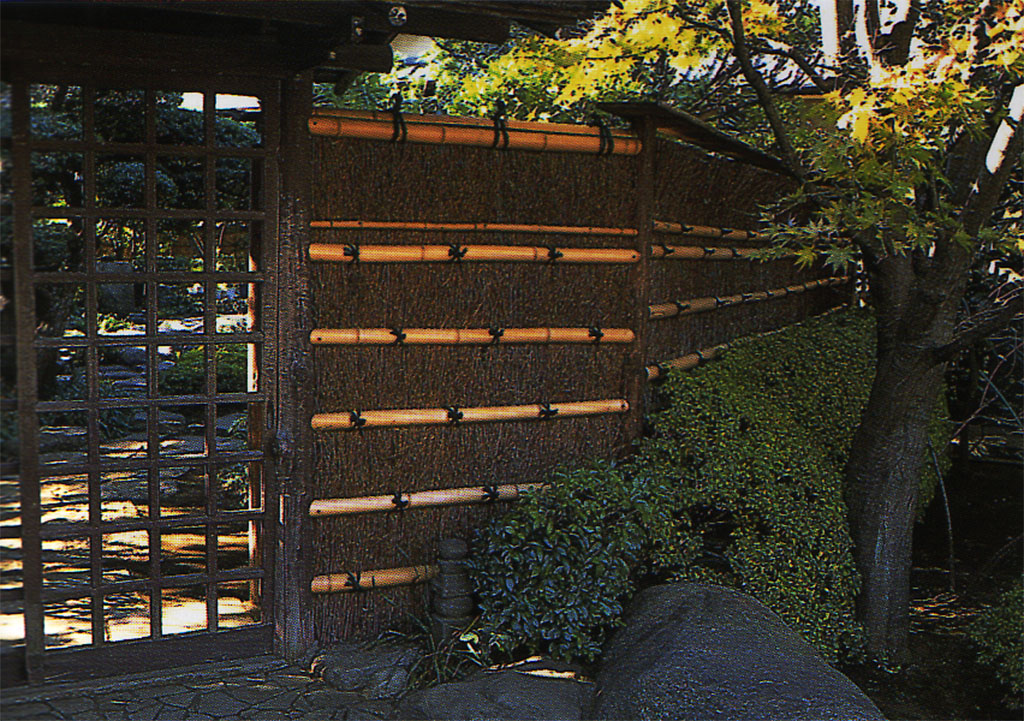

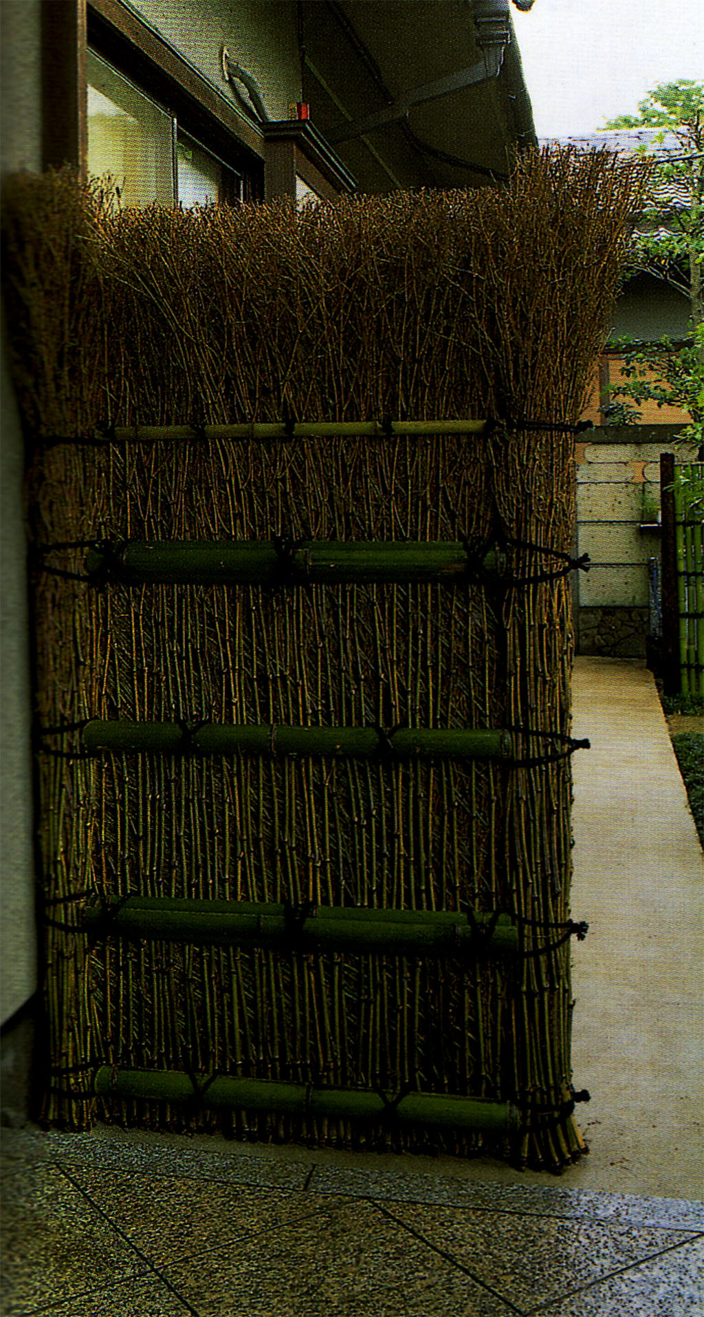

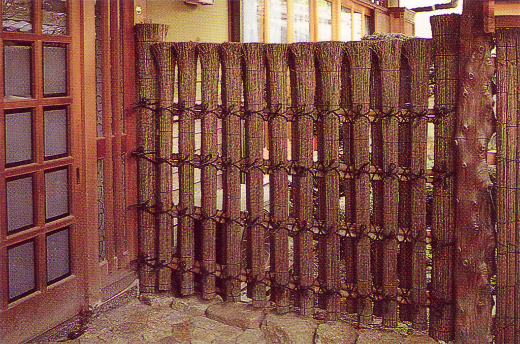

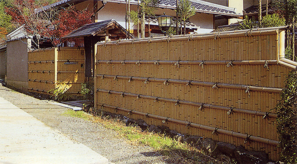

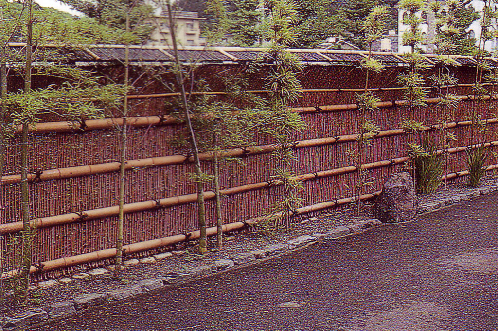

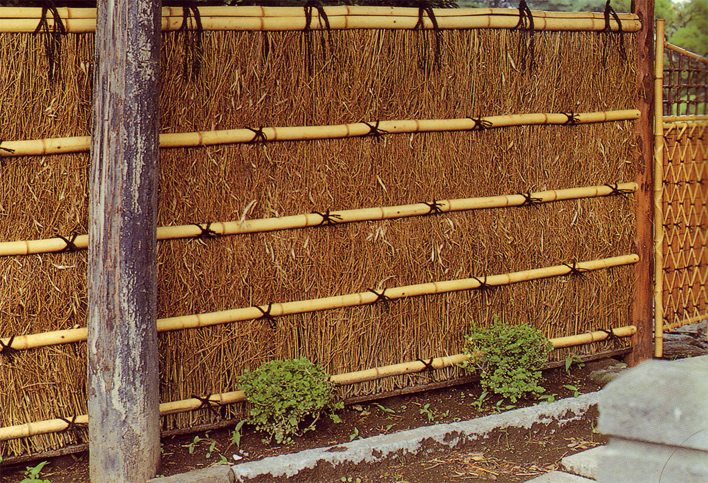

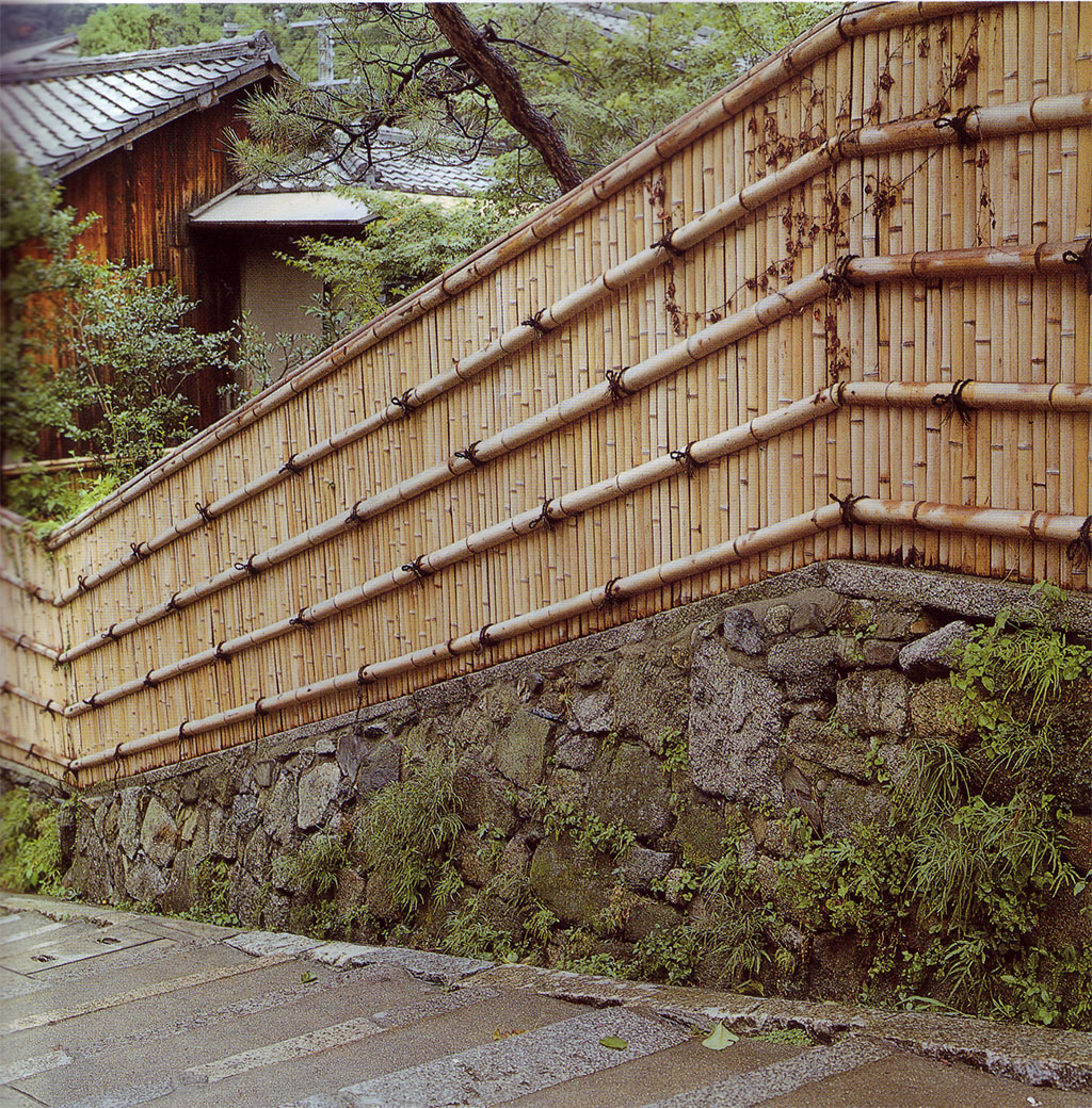

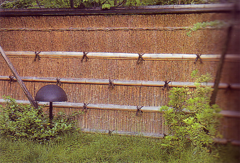

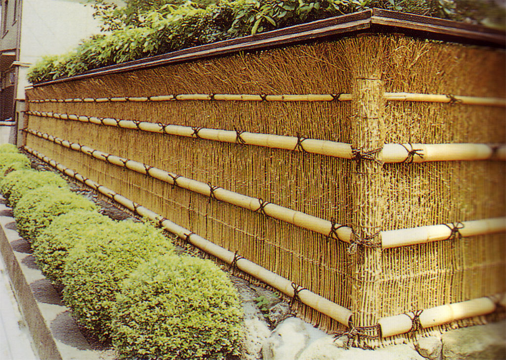

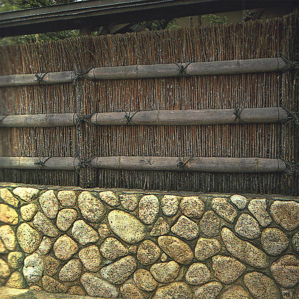

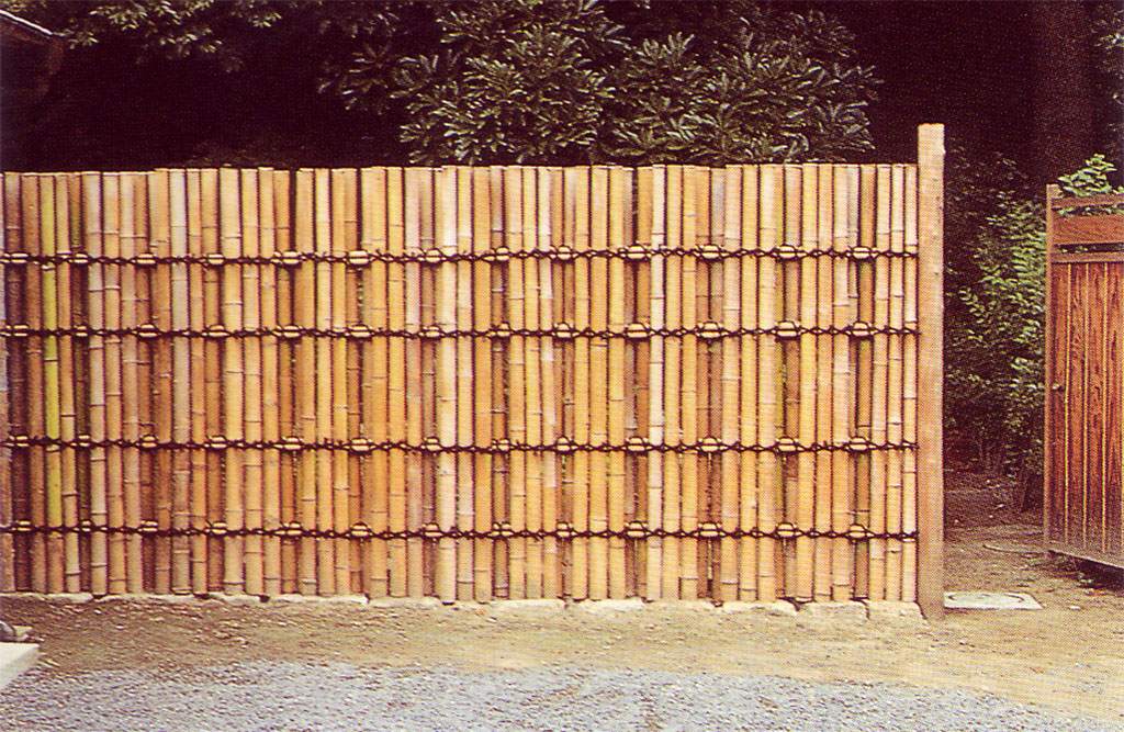

Я вот тут предложил уважаемому товарищу рассмотреть вариант забора в "япокском стиле" на украинский манер. Вот фото, точнее, сканы из книжки о заборах из бамбука.
:D
Думаю, тут понятно, где забор, а где - экран. И где просто "декоративное дополнение".
Общий смысл таков - вместо снопов бамбука использовать снопы камыша.
Не гниет. При обработке - не горит.
Штука весьма недорогая и прикольная. Такой забор делать - не сложно.
В качестве "бамбука" можно использовать... бамбук или дуб. Что по деньгам более приемлемо будет. Столбики - сосна вполне подойдет. Только обжечь хорошо ту часть, что в бетоне будет в земле залита.
Как-то так.
:-). Что скажете, господа?
:rolleyes:

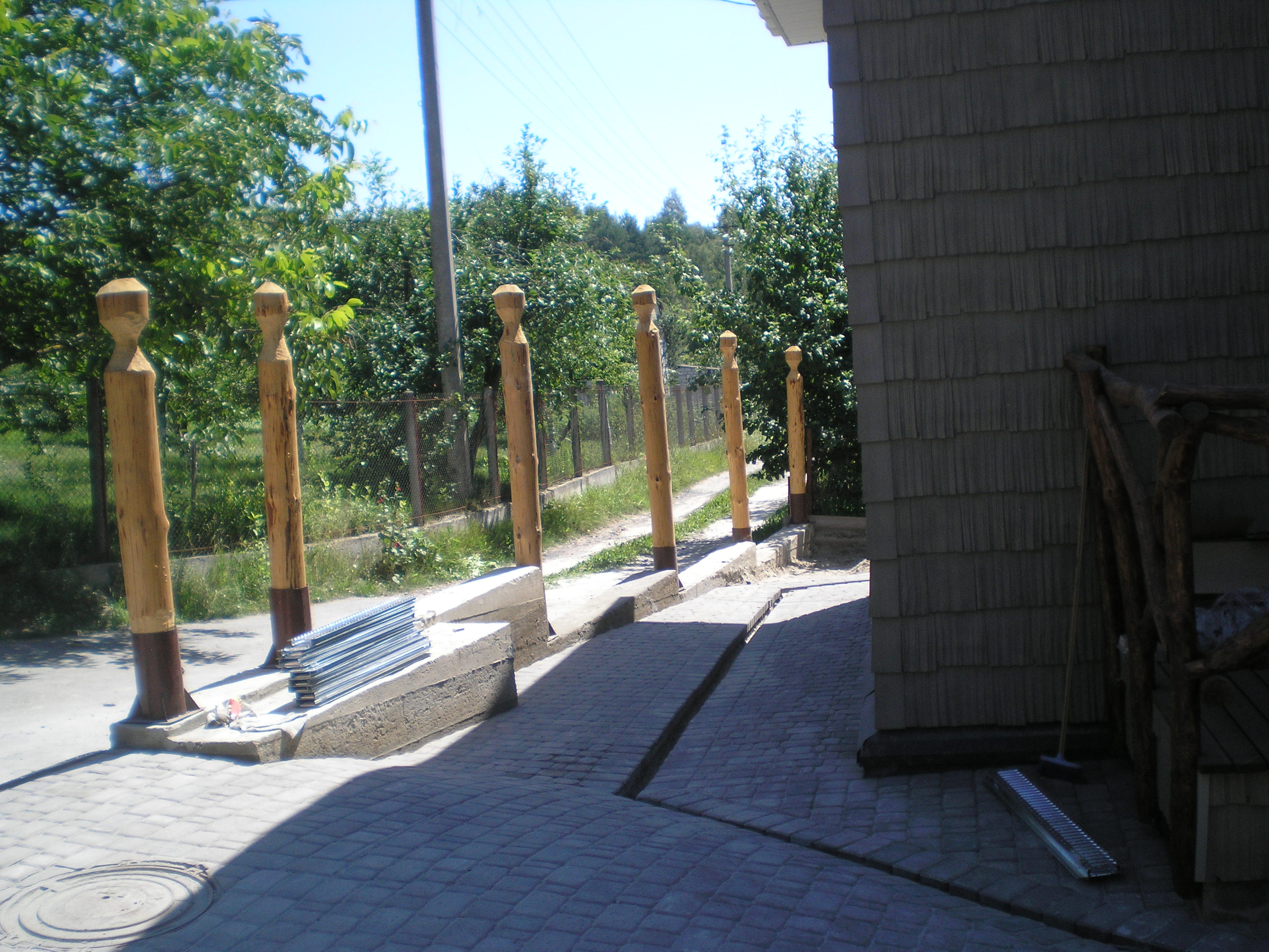

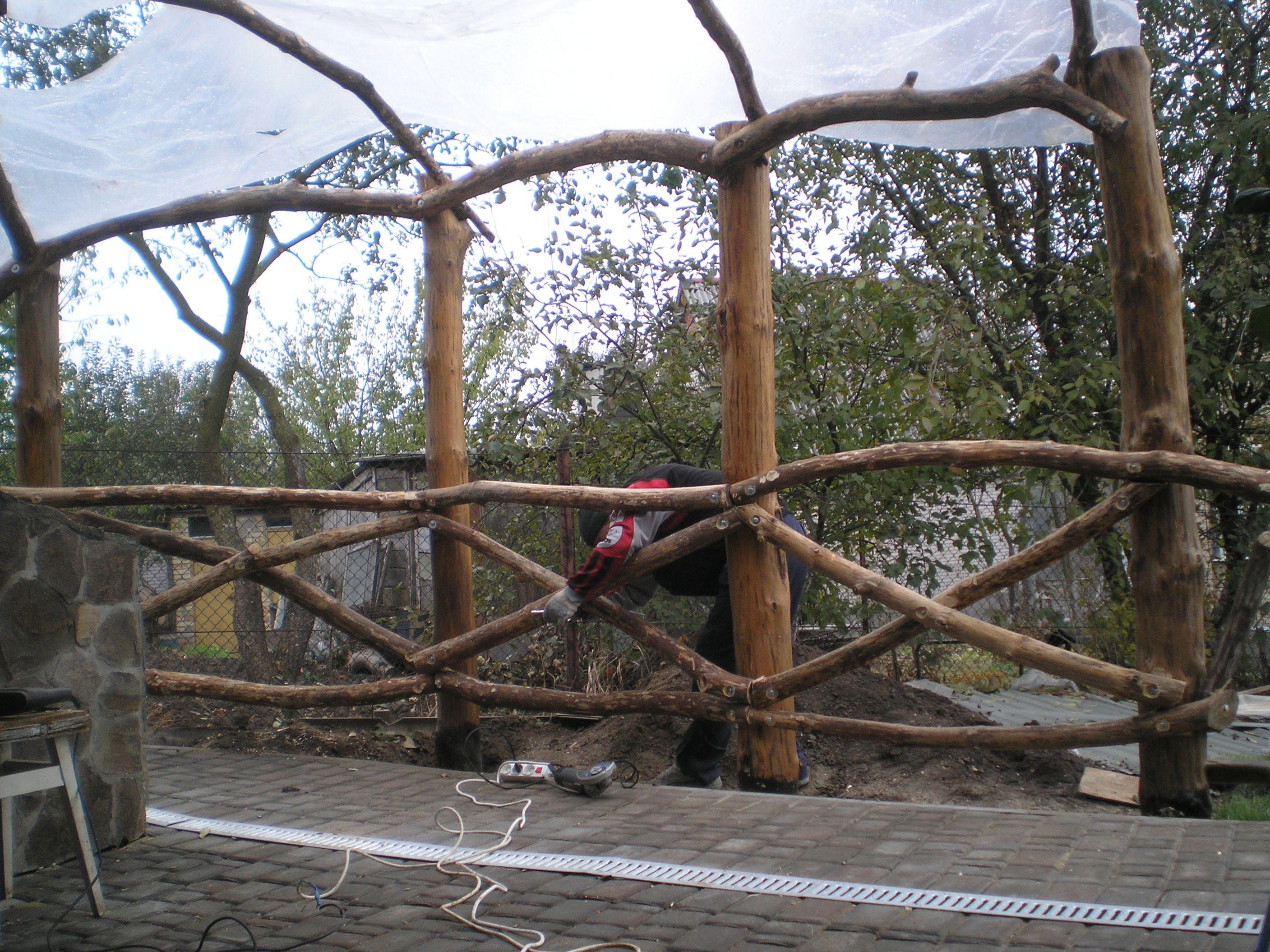

Заранее прошу простить за стремное качество картинок - сканы из книги, книга напечатана офсетом - поэтому сетка.

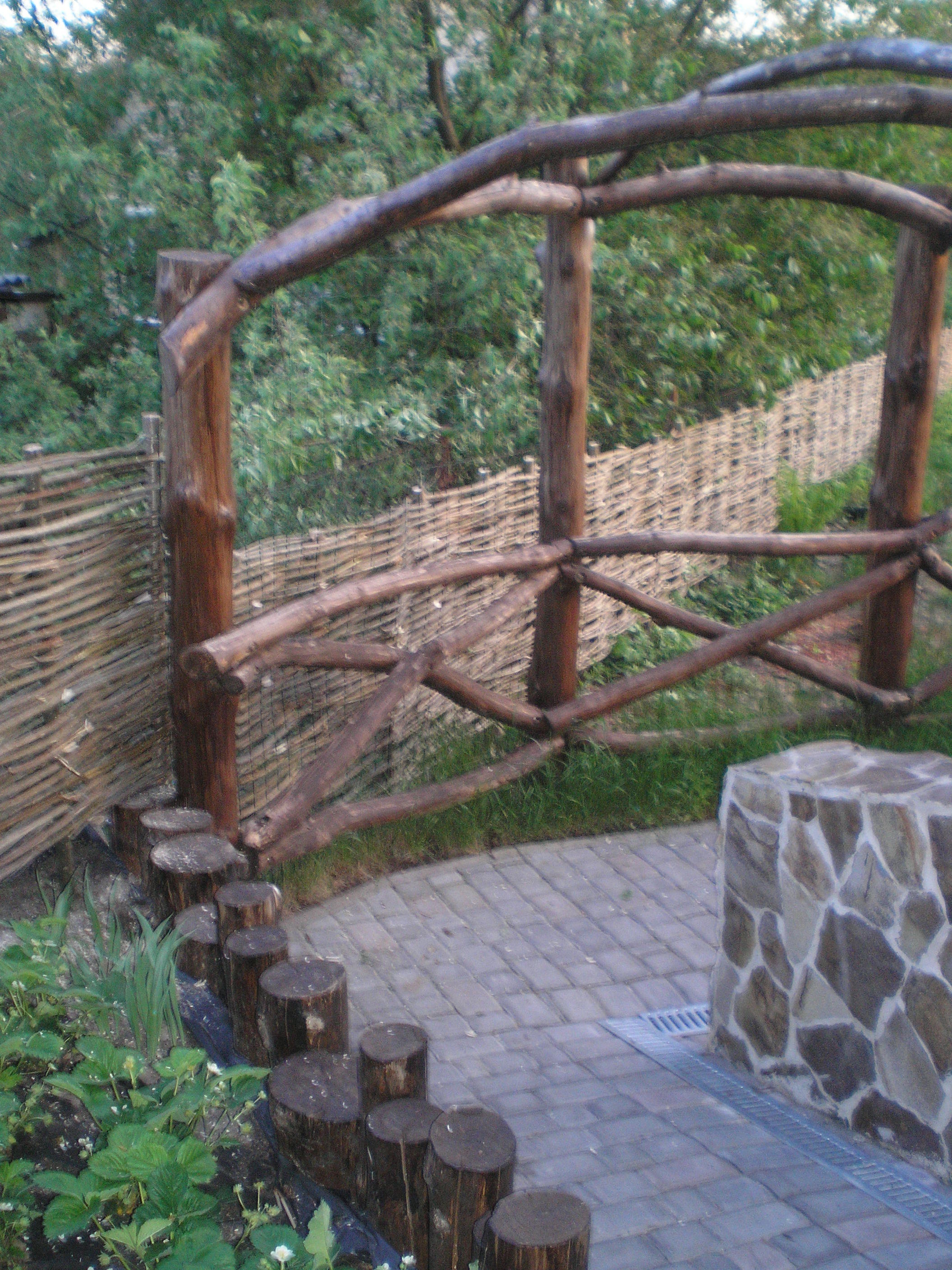

Та часть , "что в бетон залита" ни в коем случае в бетон не заливать, а обсыпать щебнем для хорошего дренажа. В бетоне сосна в течении 5-лет сгниет однозначно, так как бетон хорошо держит воду, а значит условия для негативных микроарганизов, вызывающих гниение и т.п. просто пятизвездочные.
И наш козацкий ответ их якудзе:drinks:

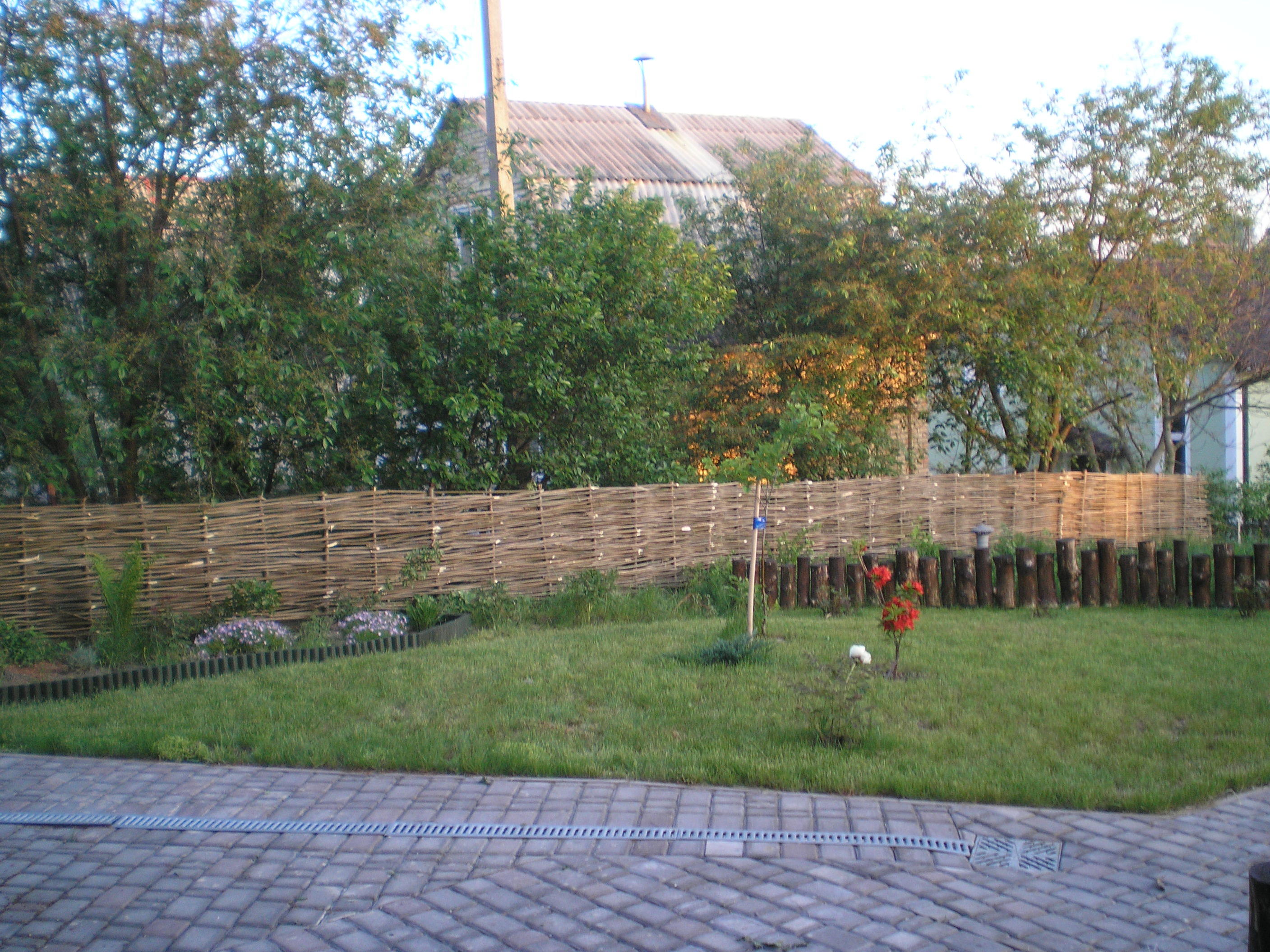

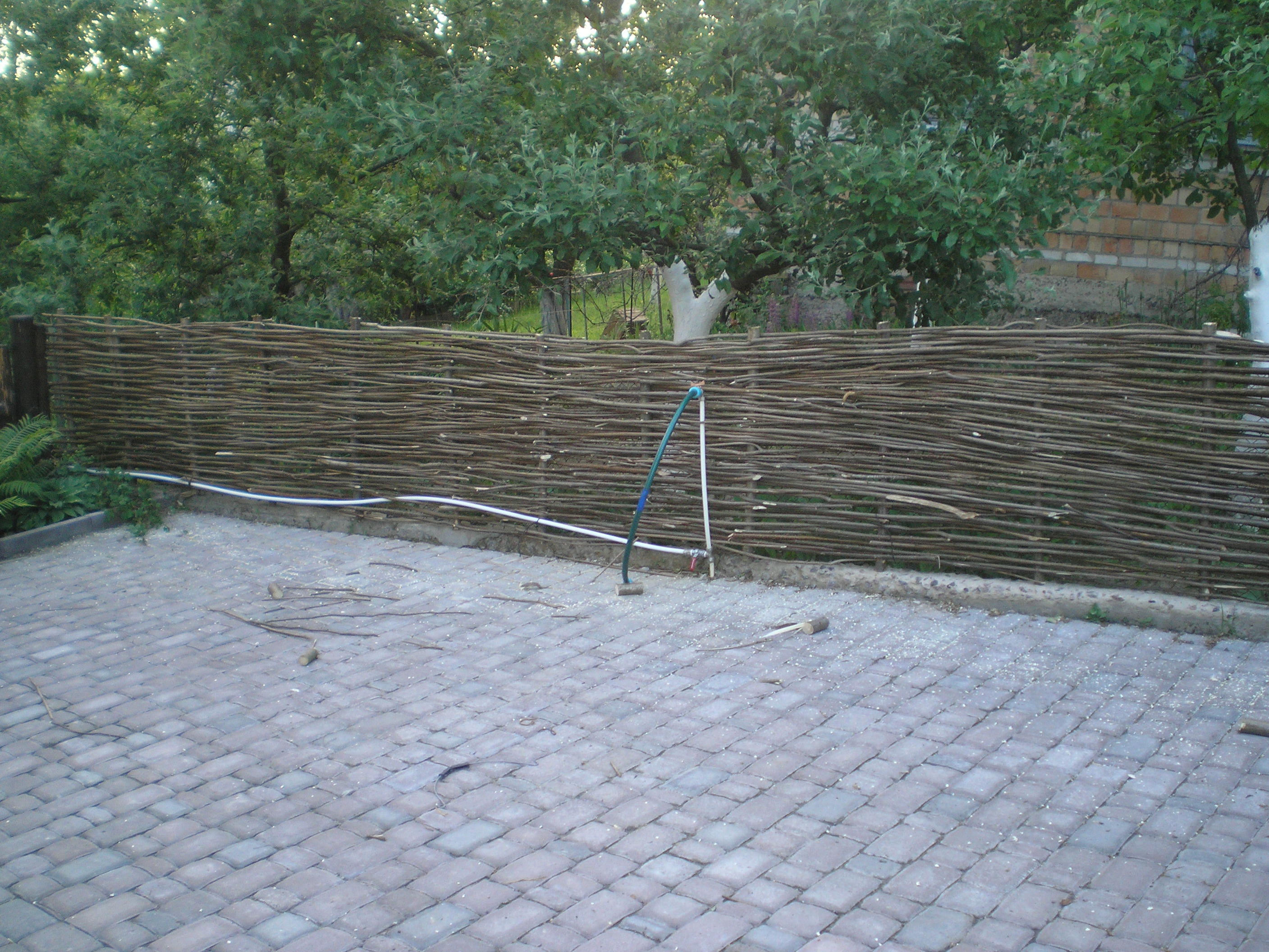

Наш казацкий ответ - и так понятен. Но плетень из орешника через несколько лет становится некрасивым. Да и с плотностью у него плоховато. Зато, правда, продувается хорошо.
По поводу бетона - 7-8. Смотря что в него добавлять. Щебень - хорошо, просто замечательно. Но тогда длина части "под землей" должна быть соответствующей. Иначе все это упадет быстро и качественно.
