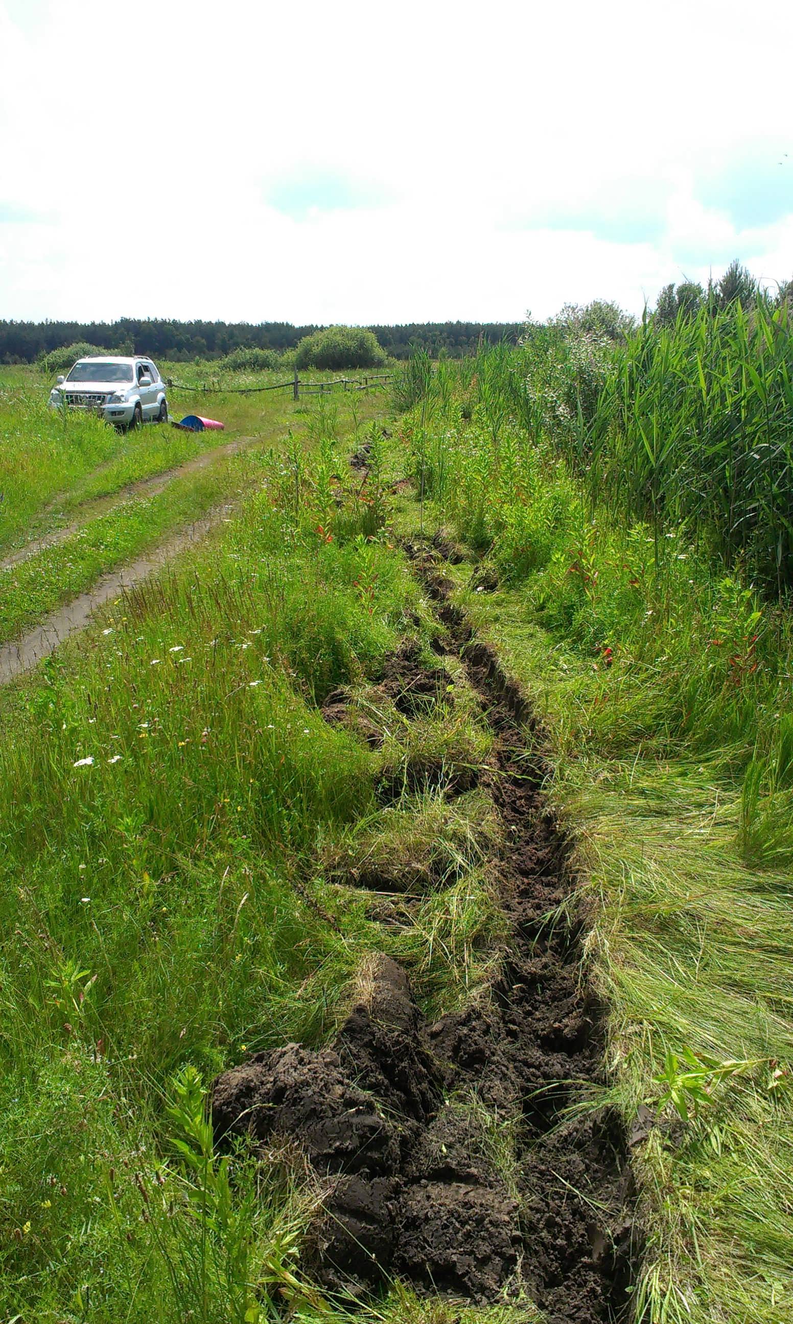

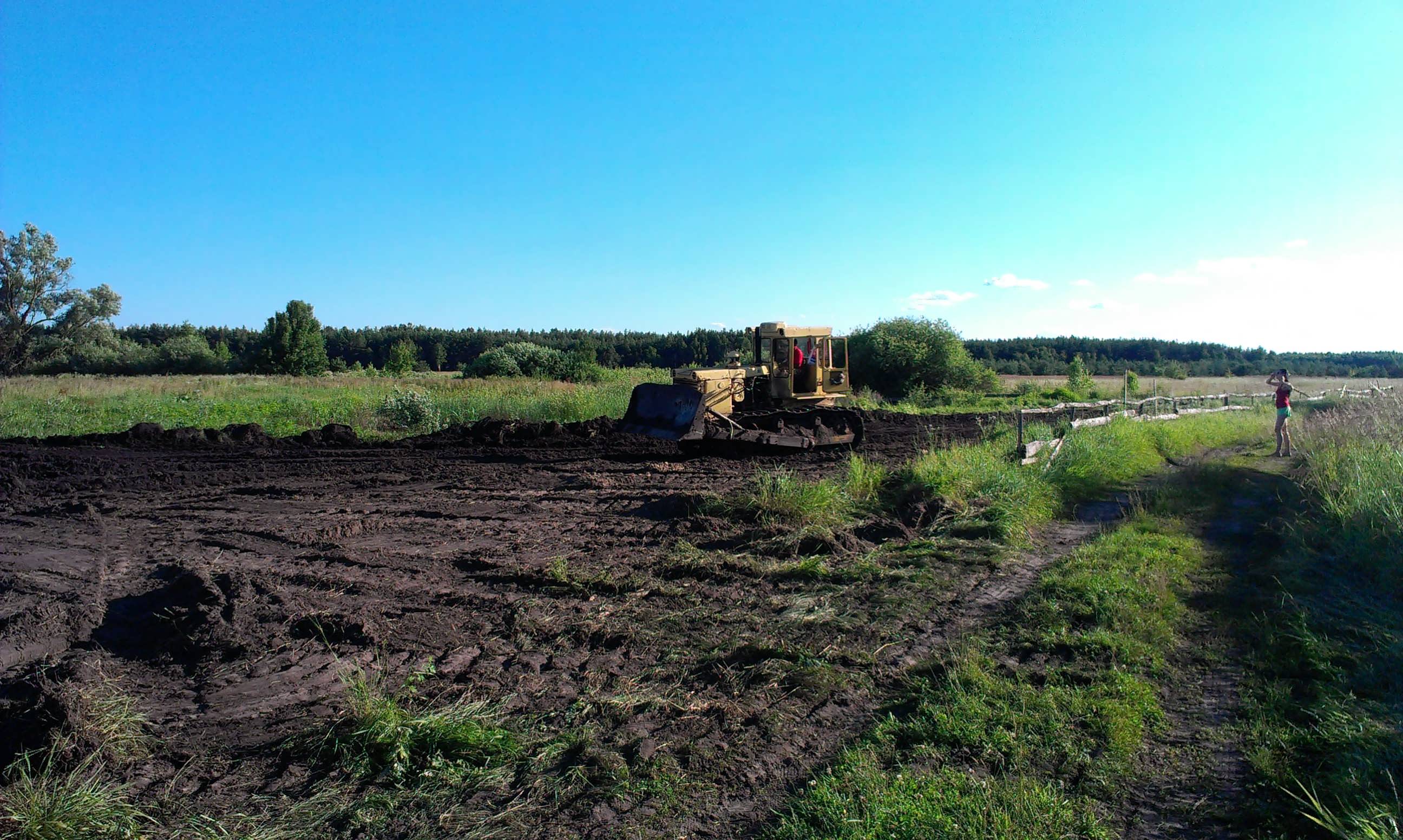

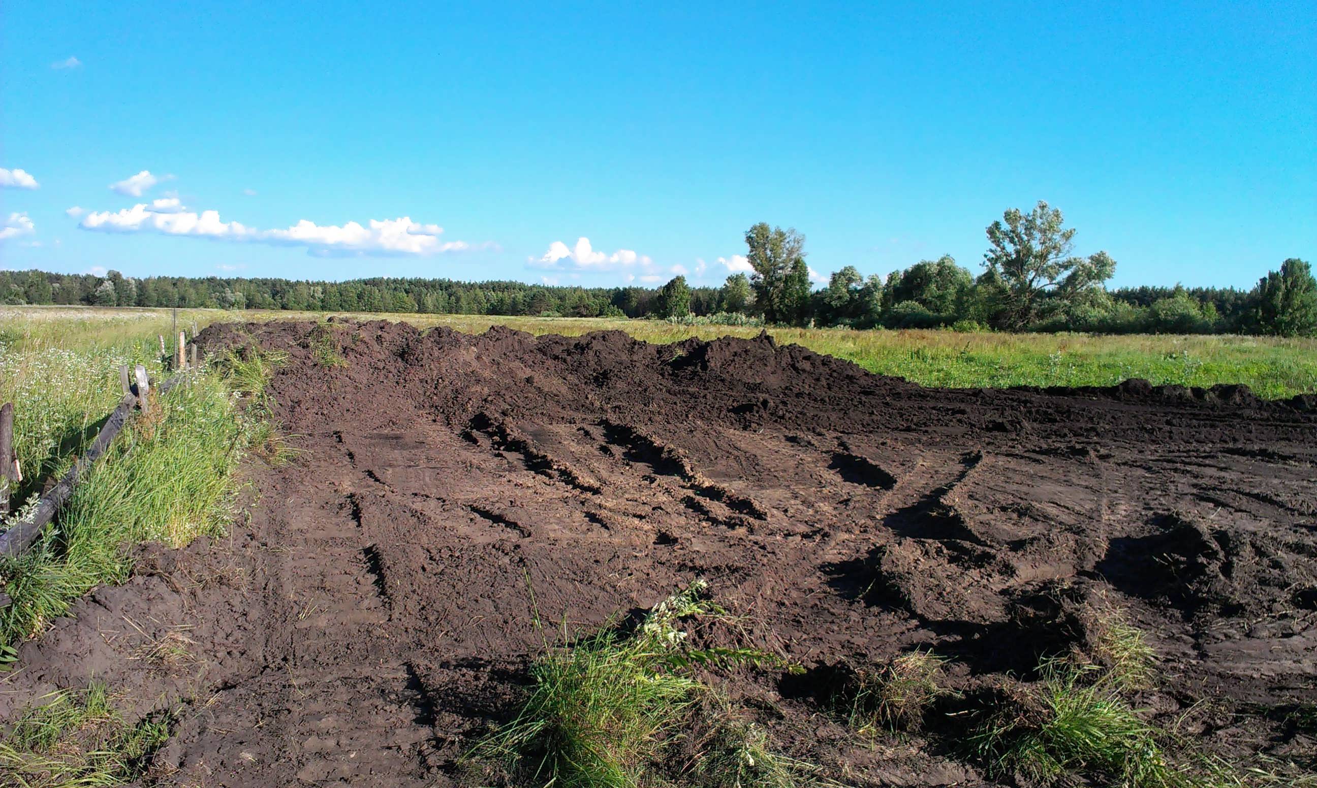

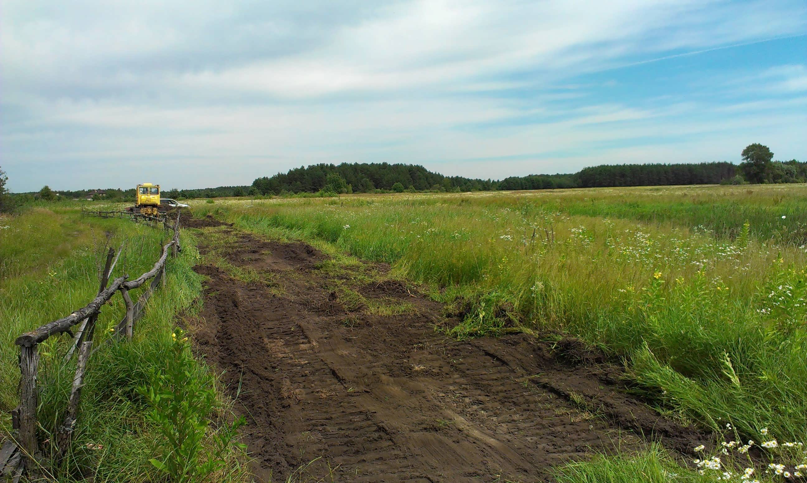

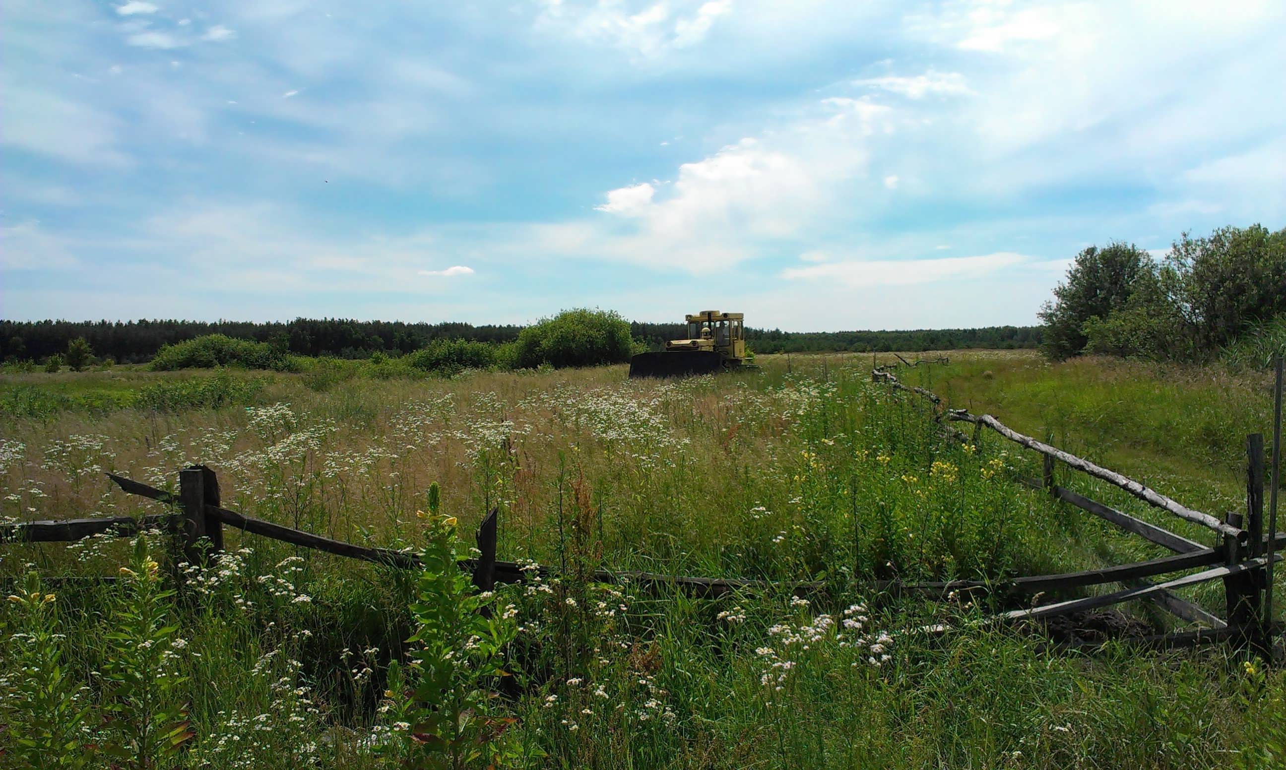

  • 4 тижні потому...
На данный момент сделано не так много как планировалось: :)
