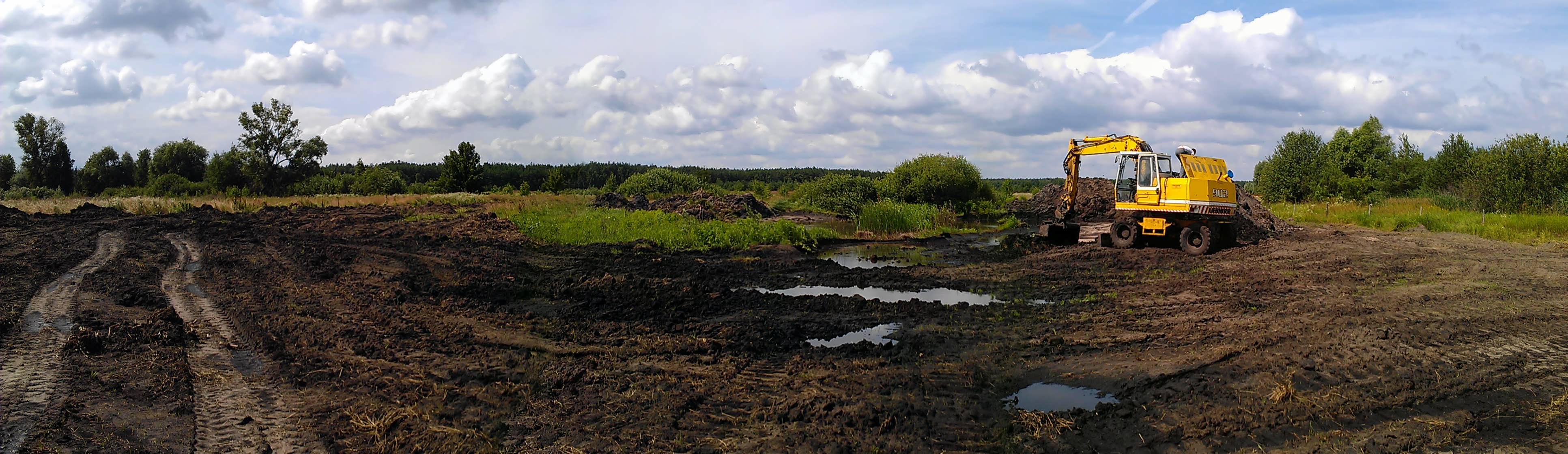

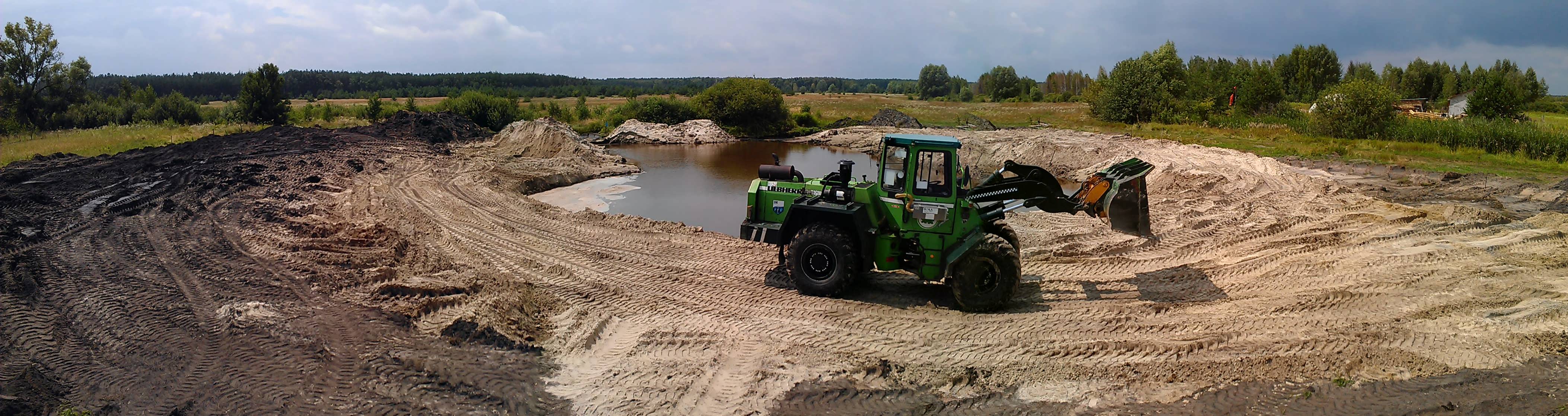

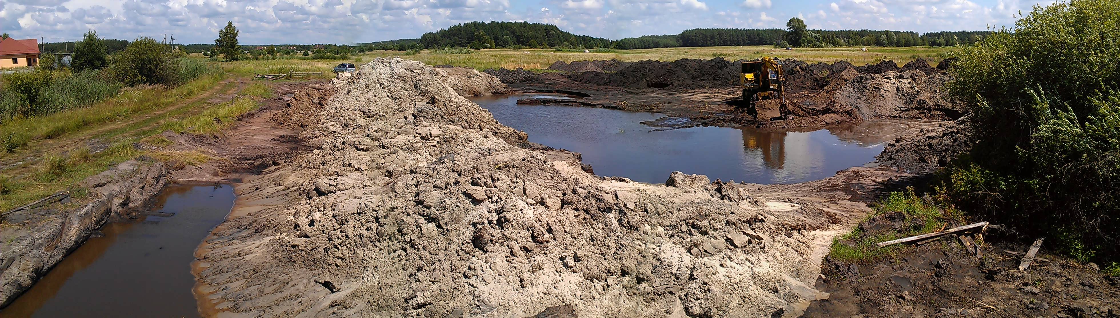

Описываю опыт пользования комплекта зоборный шланг 80см с фильтром, мотопомпа Даишин SST 80 HG (помоему так называется). Это мотопомпа на 60 000 литров умеренно грязной воды, способна перекачивать фракции до 15 мм. (В отличие от Хюндая (мэйд ин чайна), реально сделанна в Японии. Был у меня выбор между Дайшином и Хюндаем, отговорили сами продавцы, хотя сказали, что последнее слово за мной...
Короче говоря, если дно как у меня - "песок сплетённый корнями от разной травы", то дело плохо, одна помпа не моет песок, ей нужен тот кто будет разрыхлять породу и делать из неё "пульпу" - так помоему называется вода с породой, например, с песком. Так, если использовать одну мотопомпу на забор пульпы, а вторую, мотопомпу высокого давления для создания этой пульпы, то тогда дело должно пойти.

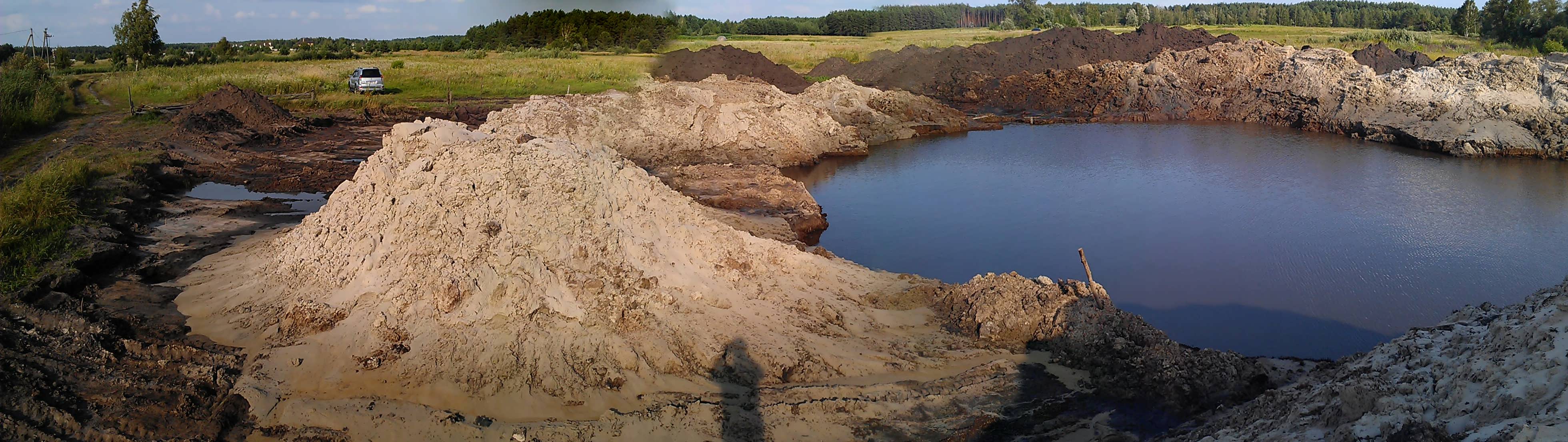

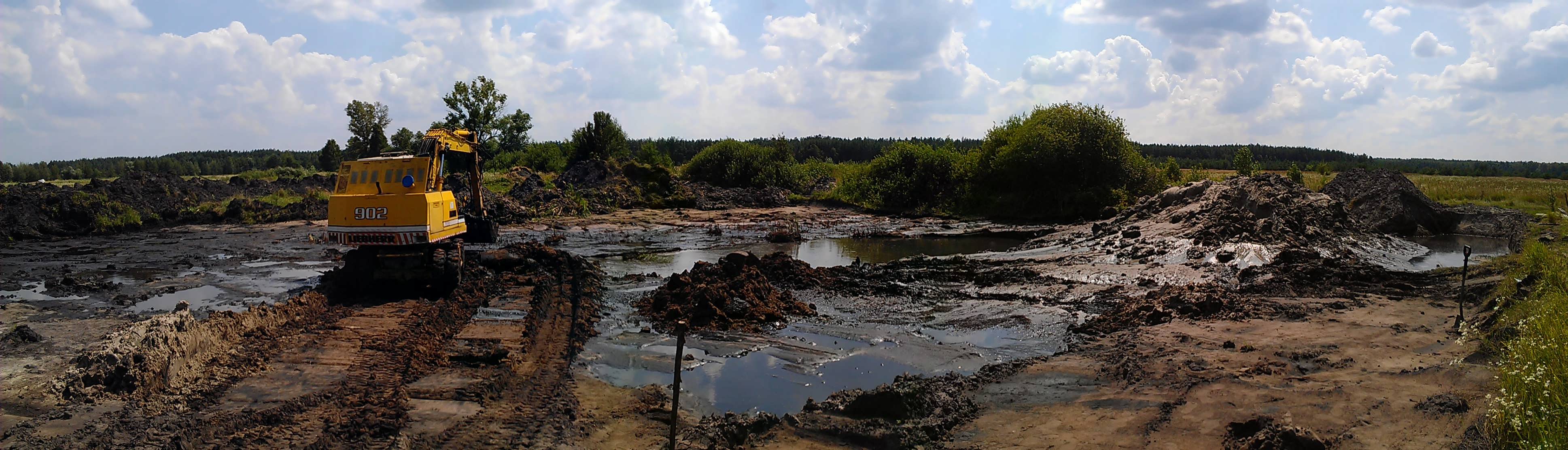

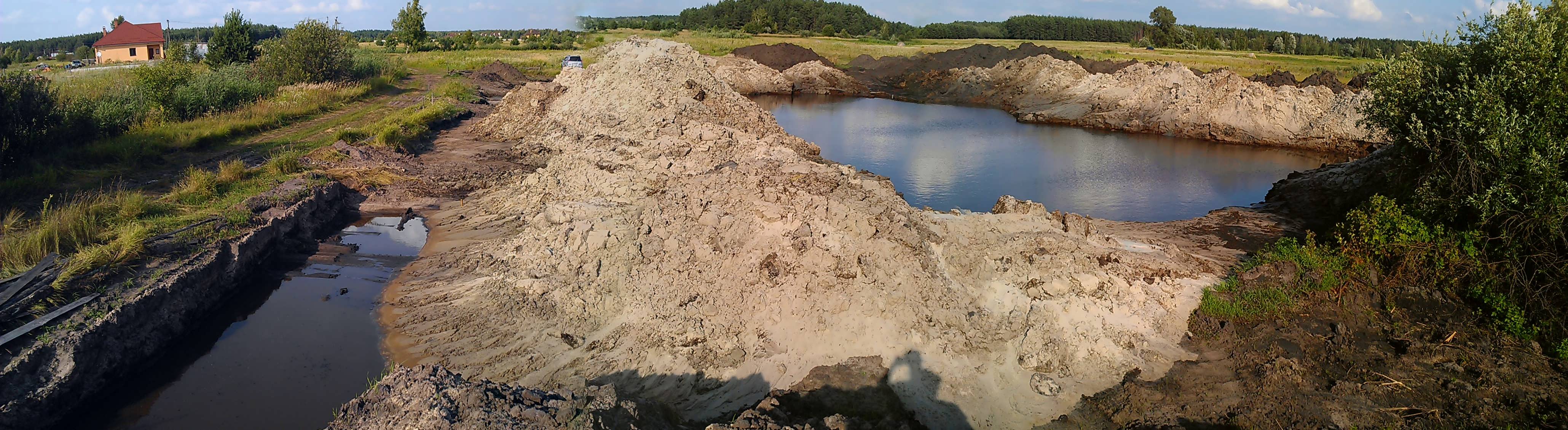

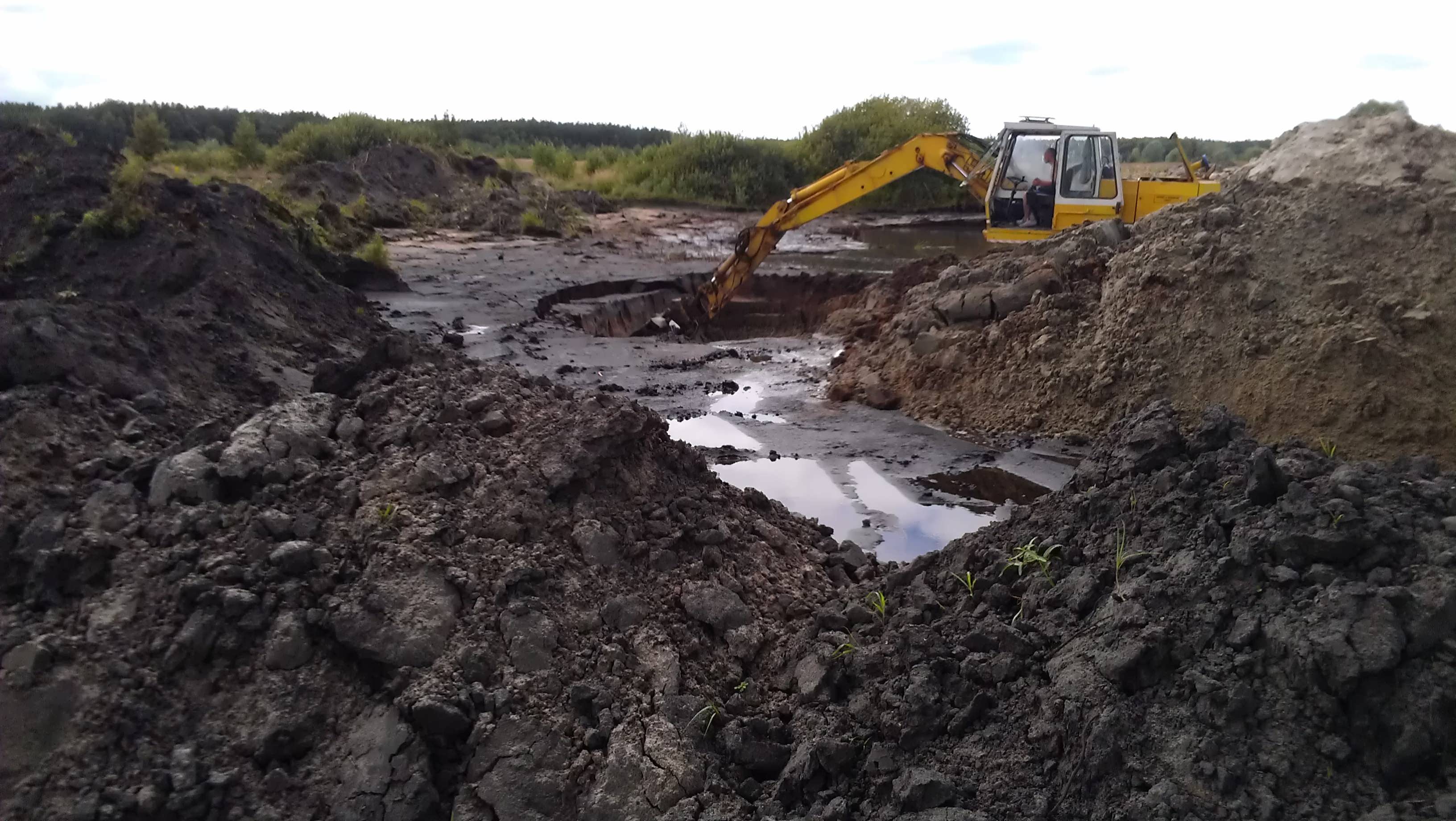

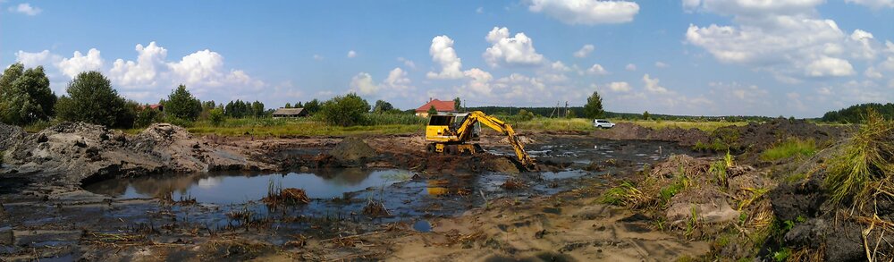

В моём случае, я нанял экскаватор и вырыл себе озеро 40 - 45 на 20 - 25 метров, пока длинну точно не мерял. Глубина от 1,5 до 2, местами и до 3х метров. Везде на дне песок мелкой фракции.
Далее планирую попробовать мотопомпу, если будет время. Планирую также выкачать мул у соседа, ему тоже пока не к спеху.
Фото озера и работ выложу позже.
О выборе экскаватора(может кому пригодится):
1. чем больше ковш тем быстрей справится с работой
2. чем длиннее стрела тем лучше
3. чем проще в общении экскаваторщик - тем проще работать
4. прочие нюансы
(В моём случае, я ждал 1м3 ковш, на гусеницах 33тонного экскаватора, но решил поторопиться и взял Либхер с ковшом 0,7м3. В итоге, он работал намного дольше, думаю дольше на 2, а то и 3 дня, точнее смены. Оплата у меня была посменная. 2600 грн за смену, подача 600 грн - Либхер, колёсный. А 33 тонный с кубовым ковшом был бы 2300 за смену, 2000 + 2000 грн за подачу на платформе.)
Удачного всем дня.

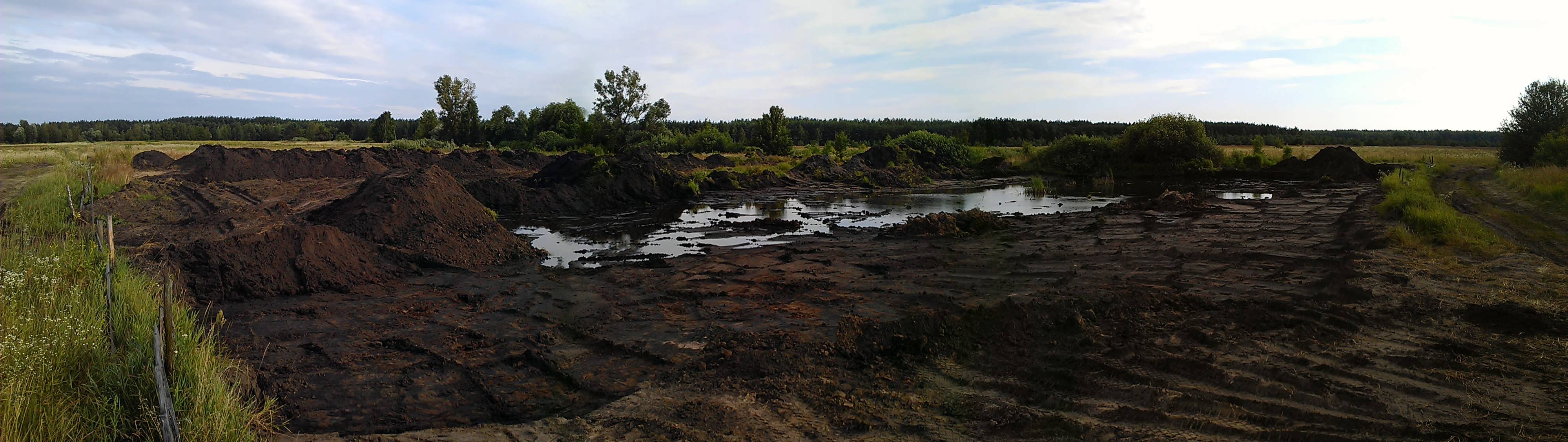

2. Фото
1416628951_20130712Lakeexcavationday201C.thumb.jpg.766387f1e32e9f79866bebf7e31b4102.jpg
163037428_20130712Lakeexcavationday204C.thumb.jpg.fbcd45841a6b397a4fd13e12697f2036.jpg
1796730858_20130712Lakeexcavationday302C.thumb.jpg.f9624c437551f8b3d1539e4185ead5d0.jpg
1150881969_20130712Lakeexcavationday41C.thumb.jpg.4072d932805793301612d8d7b343d243.jpg

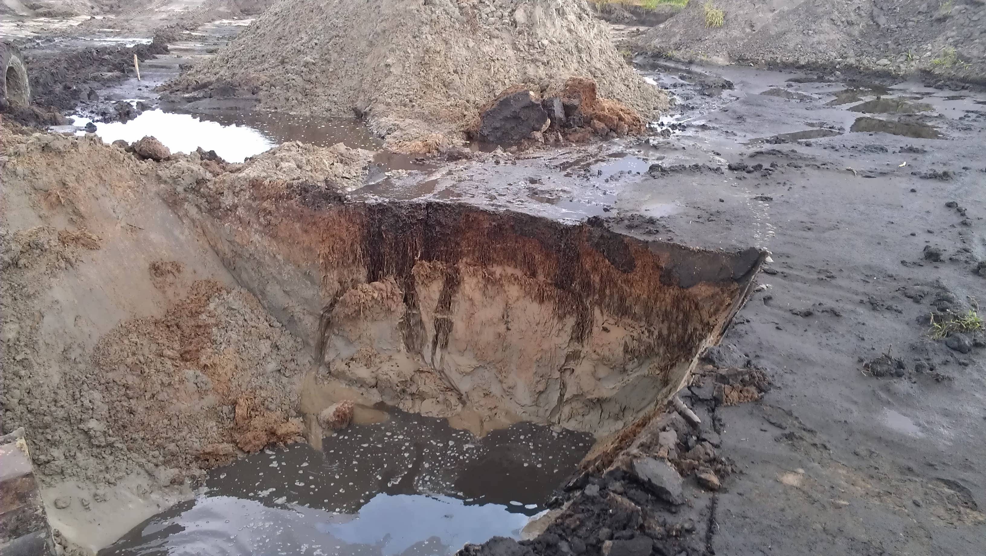

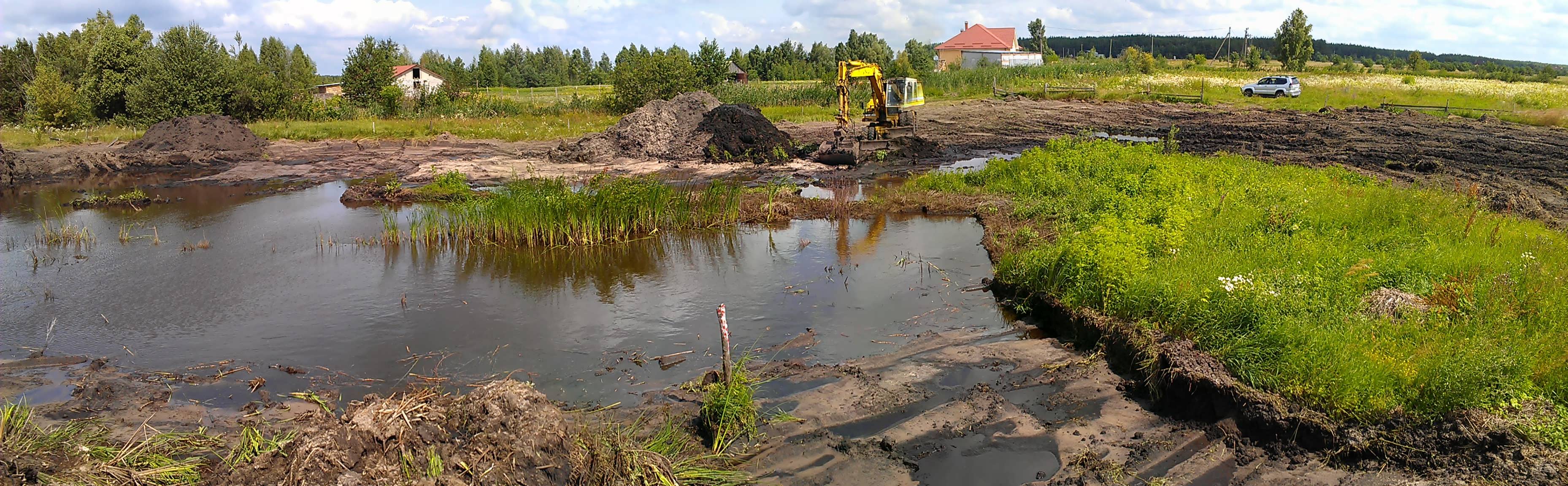

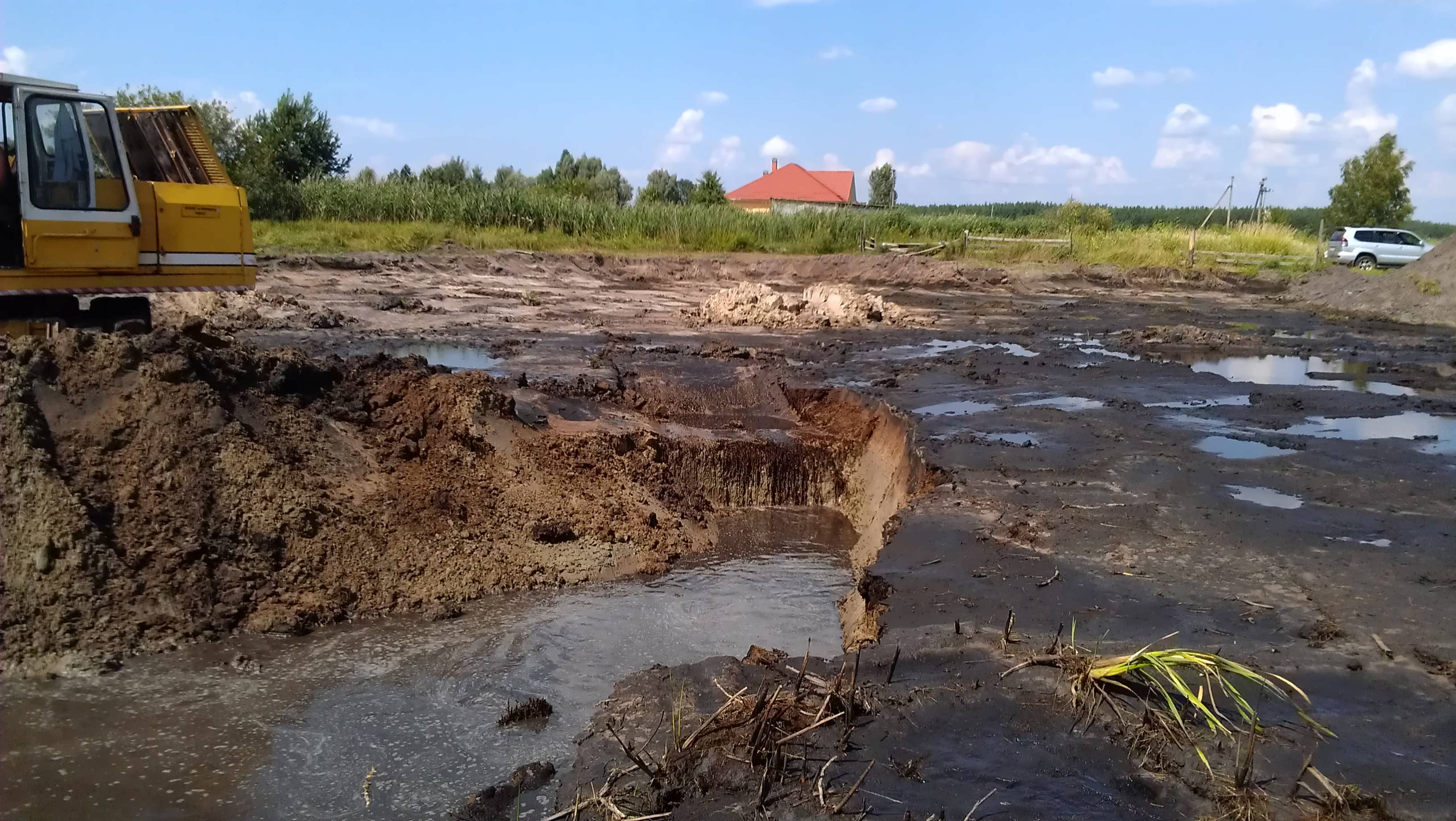

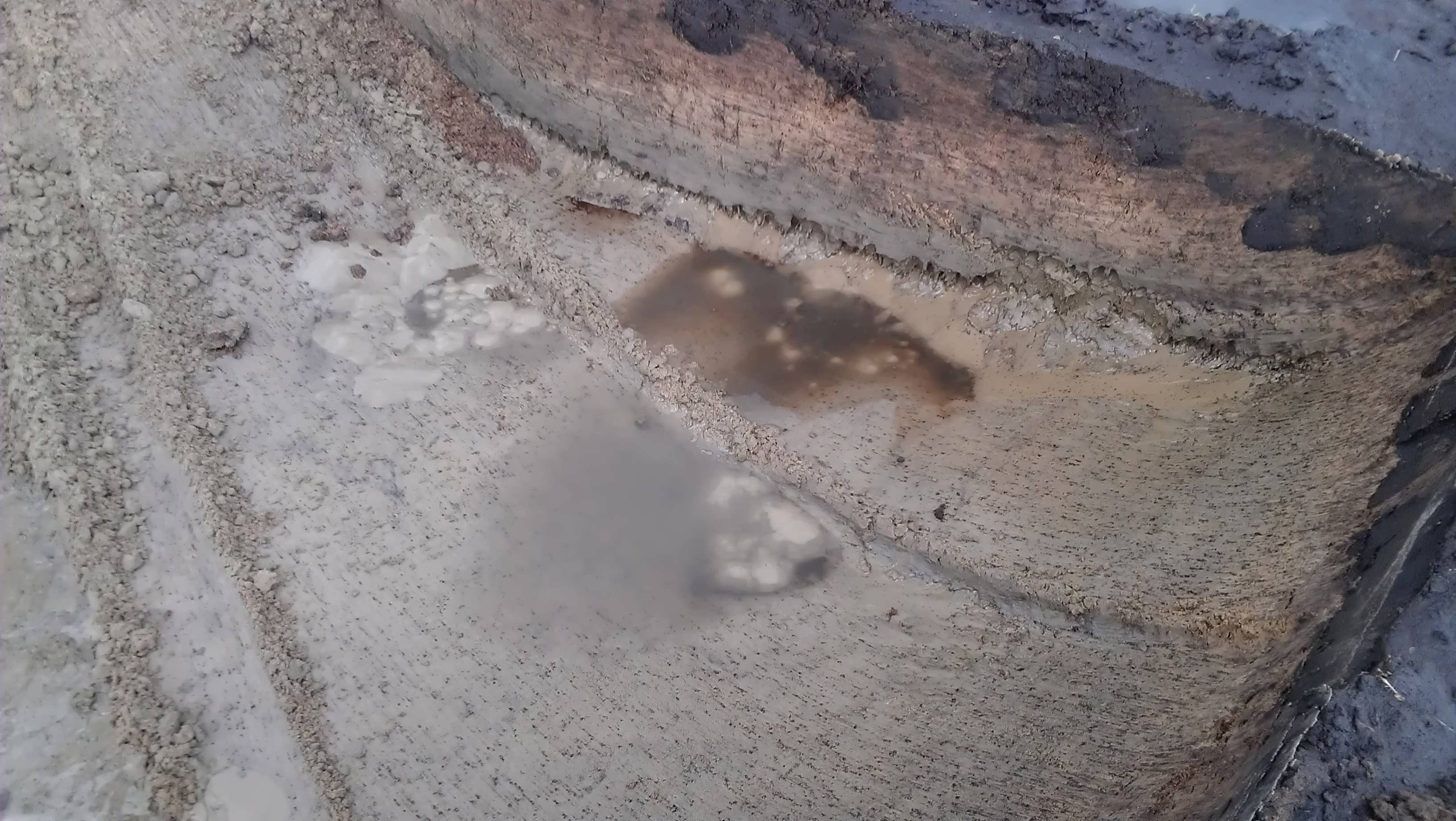

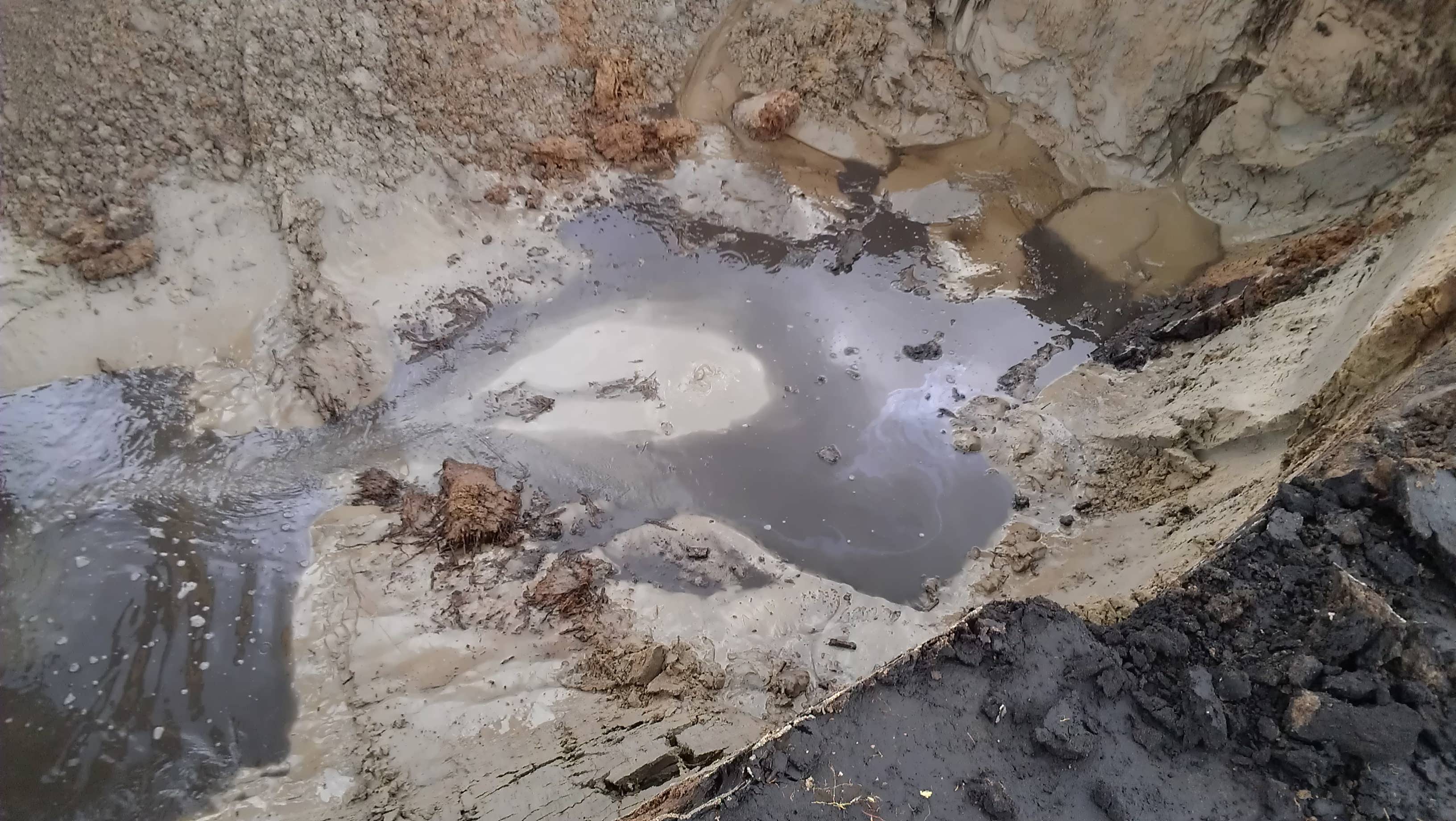

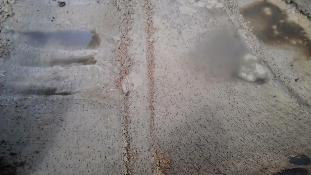

О роднике на участке... Решил посвятить этому отдельный пост.
Собственно, как можно передать чёрными буквами что необходимо увидеть в красках? Однако, попробую...
Итого, рыли мы озеро... и при выкапывании очередного микрокотлованчика наткнулись на бьющий из земли источник воды... На фото можно увидить как родник клубит песок, а потом просто выходит на поверхность и вымывает песок вокруг себя. Есть видео, будет время выложу потом...
512668978_20130712Lakeexcavationspring01C.thumb.jpg.67a19d06f97025ccef5ceb50a76855cb.jpg
318593645_20130712Lakeexcavationspring02C.thumb.jpg.ba6832bfd668cf0bcec8e63252622c94.jpg
251813873_20130712Lakeexcavationspring06C.thumb.jpg.78bdfa300d42e77d4359537868ba1971.jpg
5017108_20130712Lakeexcavationspring07C.thumb.jpg.fefa880989ae2e6546a32dade22a1554.jpg
913275575_20130712Lakeexcavationspring08C.thumb.jpg.73b5829e7b328d9811815c8fa9390d41.jpg

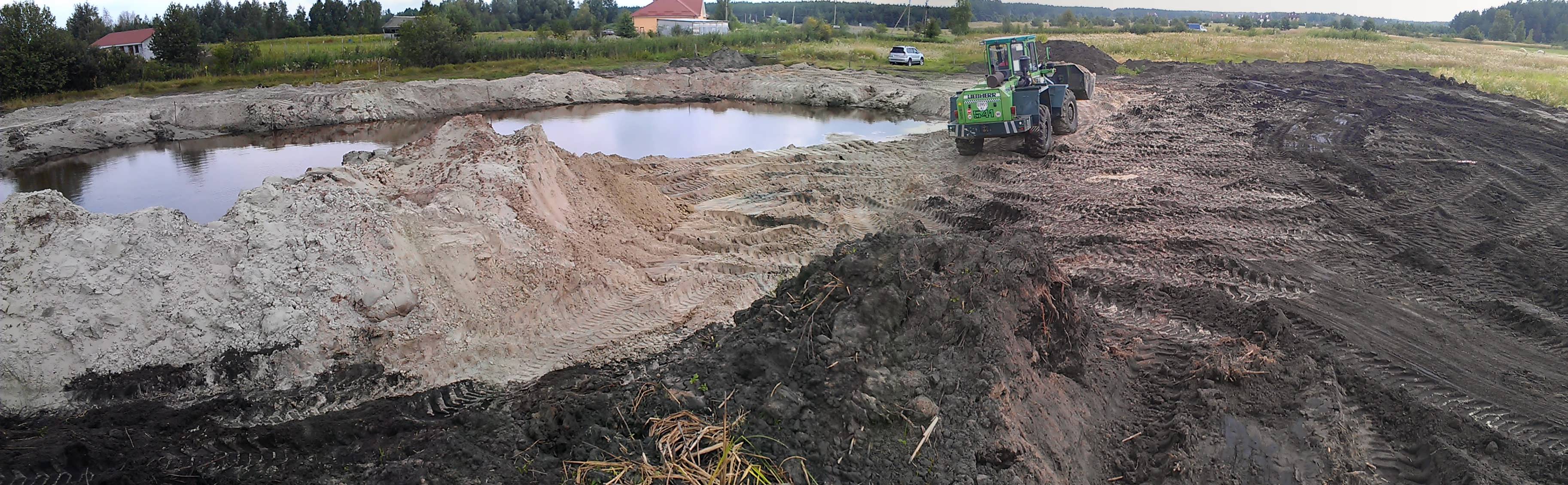

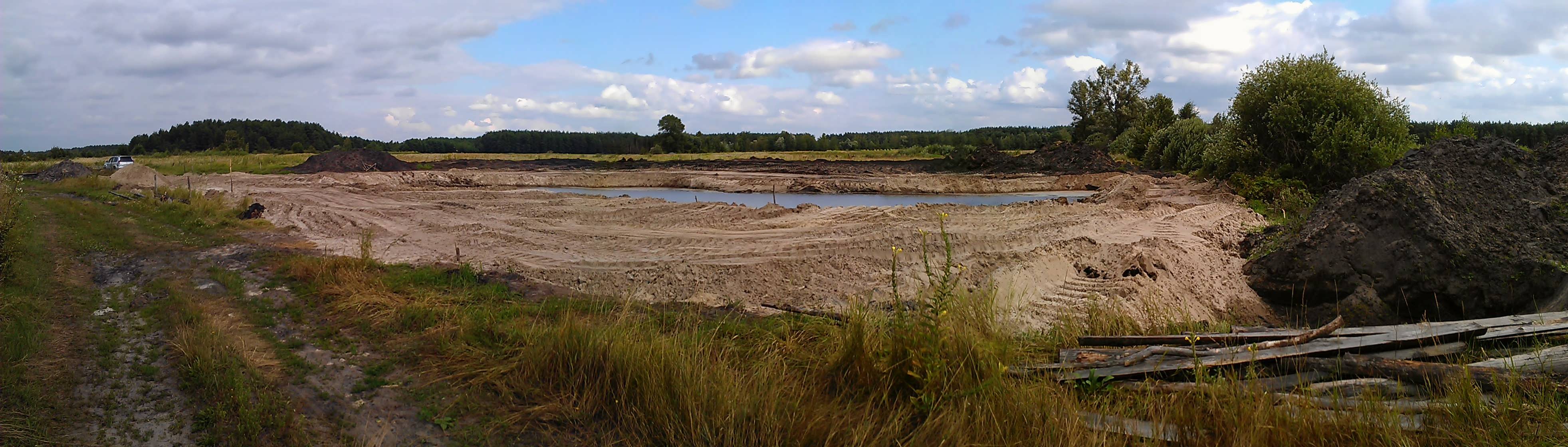

Наняли погрузчик из Новосёлок, Виктор, за 10 часов работы, по 400 грн спланировал около 1400 м3 грунта (песок и чернозём). Добросовесный товарищ. У машины передний ковш 2,8 м3, очень производительная веСьЧь!:)
Советую (по земляным работам), для начинающих, типа меня:
1. Берите технику дороже, если она более производительная. Я не дождался экскаватор с 1 м3 ковшом, пришлось взять с 0,6-0,7 м3 ковшом, вроди фигня, даже вроди сэкономил 2000 + 2000 грн за доставку кубового экскаватора, против 600 грн.
НО (!!!) было потеряно 2-а а то и 3-и дня (медленно работал) + оплачены. Таким образом, по моим подсчётам потеряно около 3500-4000 грн за счёт меньшей производительности.
2. если хотите чернозём сдвинуть на другую часть участка, то берите экскаватор, а не бульдозер, даже если вам бульдозер советуют взять друзья с опытом строителеля. При условии что участок большой, чтобы экскаватору не заниматься перекидками, то берите ещё и камаз.
187007263_20130712Lakeexcavationday46C.thumb.jpg.2a01ae299a5a8dcacd0c1696b2ea0486.jpg
